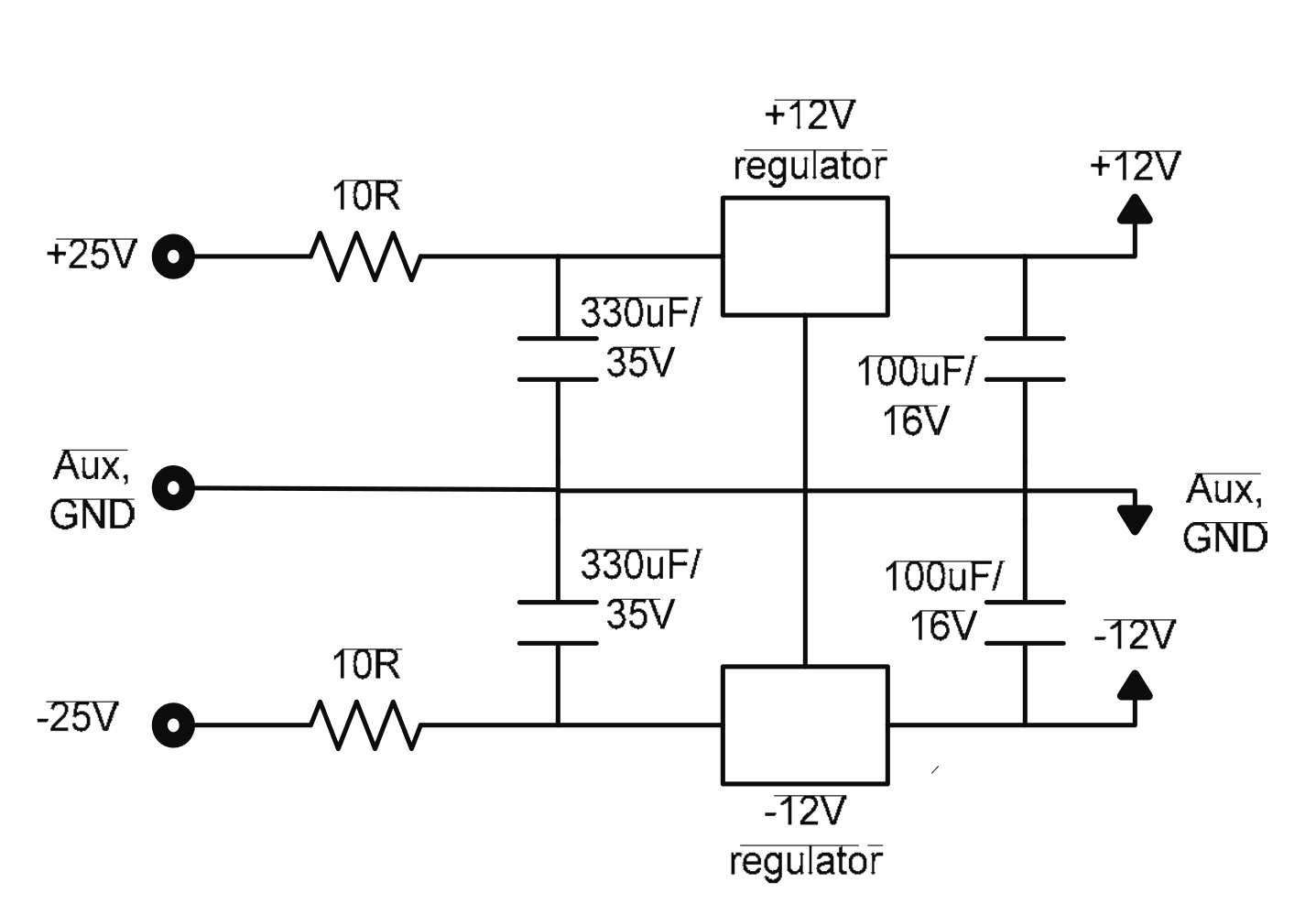

    Ich habe mir nach deinen Anregungen nun folgende kostengünstige Unbalanced to Balanced (symetrizer) Komponenten raus gesucht. Was hältst du von denen?
    - Unbalanced to Balanced: https://de.aliexpress.com/item/32988584645.html
    -- > Hat bereits eine Spannungsversorgung an Board, leider nur bis max 24V DC. Die AUX Versorgung der 50ASX2 hat leider 25V DC. Also muss ich von einen Spannungsregler holen, der am besten 15V DC liefert (recommendations des symetrizer Boards).
    - Oder soll ich doch lieber zu dem greifen? https://www.aliexpress.com/i/32833330149.html
    -- > Mir ist bei dem nur nicht klar, mit wie viel Spannung es versorgt werden soll.
    - Als Spannungsversorgung (kann die 25V DC AUX des 50ASX2 nutzen) dachte ich an das Board: https://de.aliexpress.com/item/1005001635447445.html
    Würde mich über Feedback freuen.
    3.181
    Das erste Board ist für AC...kann man ändern, muß aber nicht.
    Das Zweite hat die Spannungsregler on Board. Die regeln auf 5 Volt. Drauf gehen kann man mit +- XXX. Auch da kann man auf den Geichrichter verzichten. Mit den +-25 Volt aus dem ICE kann man das dann ohne Gleichrichter direkt dran hängen.
    Die Siebung sollte reichen..
    Die Regelung passt. Die Kühlkörper kann man weglassen. Der 2200 µf ist viel zu groß, der 470µf auch. Entweder setzt man die runter auf 330/100 µf oder man schaut ins Designer Manual.

    @Pedda: Aber bei dem ersten Board (https://www.aliexpress.com/item/32988584645.html) steht doch: "AC dual 5V-16V / DC dual 7V-24V" <-- müsste also auch mit DC laufen?!
    Das zweite Board (https://www.aliexpress.com/i/32833330149.html) von JLM kann also direkt mit den +-25V DC AUX des 50ASX2 gespeist werden, ohne ein extra Board für Stromversorgung zu haben, habe ich es richtig verstanden? Muss ich dann hier die Kondensatoren tauschen? Dein roter Faden endete bei für mich leider hier. Kannst du mich hier nochmal abholen?
    Ich würde gerne eine Variante bevorzugen mit möglichst wenig aufwand. Wenn das Board von LJM (https://www.aliexpress.com/i/32833330149.html) am wenigsten Aufwand macht, kaufe ich mir gerne dies.
    EDIT: Sehe ich es richtig, dass du dich beim Tausch der Kondensatoren auf das Board für die Spannungsversorgung (https://de.aliexpress.com/item/32988584645.html) bezogen hast?
    3.181
    Hab ich beim ersten Board überlesen....nur die Kondensatoren sind viel zu fett...3300 µf bekommt man nicht angekoppelt an das ICE. Müßten auch getauscht werden....warum nur bis DC 24 Volt...dont know...
    Das LJM sollte so laufen...ich würd den Gleichrichter auslöten, muß aber nicht....Die Kondensatoren haben 220µf, nach Bild. Das sollte reichen. Man muß aber nach der Spannung schauen...auf der Platine steht 1000µf 16 Volt. Das geht nicht....35 Volt solls schon sein. Muß man schauen, was wirklich ankommt. Wenn die Spannung nicht passt, kann man 330µf 35 Volt einlöten.
    Und ja, beim LM317/337 sind die urspünglichen Kondensatoren zu groß...
    Wie das Manual ja sagt...Die AUX Ausgänge sind empfindlich und nicht für große Kapazitivlasten ausgelegt.
    Es geht bei den DRV134 und auch bei LJM TL072 um mA. 3300 oder 2200 µf sind da etwas übertrieben.

    Okay, also ist beim LJM Board (https://www.aliexpress.com/item/32833330149.html) die Operating Input Spannung hauptsächlich davon abhängig, welche Spannung die Kondensatoren vertragen. Dann bestelle ich mir jetzt das und ändere ggf. noch die Kondensatoren und löte den Gleichrichter aus. Danke schon einmal! ich werde berichten...
