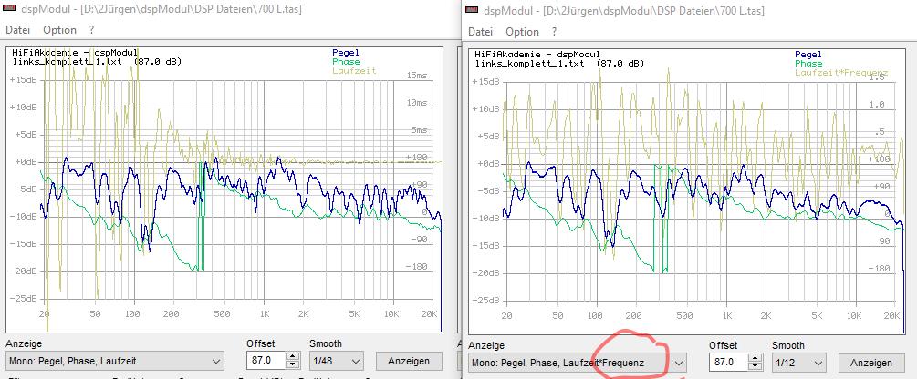

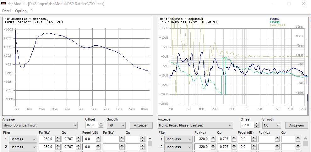

  2. #42
    20.02.2018
    366
    Die erschreckende Realität. Nur aktiv getrennt, am Hörplatz ohne EQ.
Name:	glz reell.jpg
Hits:	156
Größe:	92,1 KB
    Wie klingt es (mit PEQ):
    ...in Auflösung und Klarheit konnten nur die Backes und Müller mithalten...
    ....Zum Klang: Wahnsinn! Ich habe meine ...zu diesen hier "umgebaut" und die Klang ist sooo viel geiler :-D. ... Detail, Volumen, Druck! im Hochton. Stimmen hauen einen vom Hocker. Der Bass ist Staubtrocken und präzise, viel besser als mit der ... Ich kann diesem Umbau definitiv empfehlen!.....unbeschreiblich genial! Hauptgrund für den Umbau war ursprünglich der Bass, da ich mir mal ein paar Klipsch RF 7 ausgeliehen habe und mir dachte das kann es nicht sein.
    Aber was jetzt da steht übertrifft wirklich alles. BEI WEITEM. Diesen Druck im Hochton kannte ich bisher nur von Horn Hochtöner, einfach genial.
    ....Erster Klangeindruck: Sehr gut! Hoch und Mitteltoneinheit klingen sehr ausgewogen! Hier stehen die ... IMHO meinen alten Neumännern (hatte ich kurzzeitig) in nichts nach. Und das soll was heißen...Der Klang ist phänomenal...
    Und bin auch ein paar mal fremd gegangen.... was diese ....einen Sound raushauen,ist der absolute Wahnsinn! Für mich der bisher bisher Beste Kompromiss zwischen Dynamik.. und Präzision (...wie ein Neumann Studio Monitor).
    Für mich ist die Suche nach DEN Lautsprechern erst mal beendet und ich bin hochgradig zufrieden mit meiner Abhörsituation. Solch brilliante (Kauf-) Lautsprecher muss man erst mal finden, und sich leisten können!
    .... (beste Entscheidung ever)....
    ...Der Klang vor der Teilaktivierung war schon hervorragend gewesen , aber das letzte I Tüpfelchen
    kam wirklich durch den aktiv Betrieb.
    Ich war selbst sehr erstaunt gewesen wie sich die Ortbarkeit und die Transparenz sich von LS gelöst hat. ...es hört sich alles viel entspannter an.
    ...nachdem sie nun fast vier jahre in rohbauoptik im alten wohnzimmer standen, habe ich .. nun endlich das finish verpasst "nur weiß versteht sich" (bud spencer) und sie in das neue wohnzimmer integriert.
    vom klang bin ich nach wie vor begeistert, wie auch sämtliche testhörer.....
    Auch mit PEQ ist die GLZ bei 100 Hz noch bei 15 ms.
    Geändert von walwal (18.01.2021 um 10:46 Uhr)

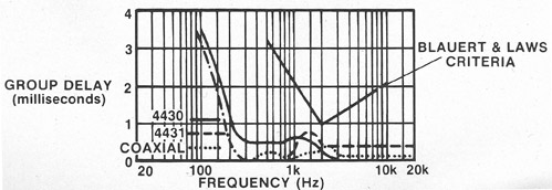

  3. #43
    01.11.2010
    Jägermeister Capital
    7.988
    Kriterien zur GLZ nach Blauert&Laws:
Hits:	139
Größe:	40,4 KB
  4. #44
    10.12.2012
    OWL
    3.276
    Man könnte das Diagramm auch wörtlich beschreiben: GLZ unterhalb von 2 Perioden ist nicht hörbar.
    Und dann praxisbezogen: kein wichtiges Optimierungskriterium
  5. #45
    01.11.2010
    7.988
    Man könnte das Diagramm auch wörtlich beschreiben: GLZ unterhalb von 2 Perioden ist nicht hörbar. ....
    Die Beschreibung gefällt mir!

  7. #47
    20.02.2018
    366
    , fosti Zitat von JFA
    Loriot würde sagen "Ach was"
Name:	glz x frequenz.jpg
Hits:	80
Größe:	93,0 KB
    "....Ein Anstieg der Laufzeit im Bass ergibt sich oft zwangsläufig durch die niedrigen Frequenzen. Die Anzeigeoption "...Laufzeit*Frequenz" skaliert darum die Laufzeit auf die Periodendauer der Signalfrequenz, was bei der Beurteilung der Verhältnisse im Bass und Grundton sehr hilfreich sein kann. Im Mittel- und Hochtonbereich ist diese Darstellung allerdings wenig hilfreich, die normale Laufzeitanzeige entsprechend aussagekräftiger...."
    https://hifiakademie.de/?id=6.3.6.3&si=MTYxMDk3MTU4MC45MzMxfDc5LjE5Mi4xMzI uMTcwfCA
    Ich meine, es gibt wichtigeres
    als die GLZ, wie man sieht, verbiegt der Raum einiges. Wenn man Abstrahlung, Frequenzgang und nicht hörbaren klirr/IM beim geforderten Pegel erreicht hat und die Raummoden/Aufstellug optimier that, dann kann man sich um die GLZ kümmern - oder auch nicht.
    Geändert von walwal (18.01.2021 um 12:58 Uhr)

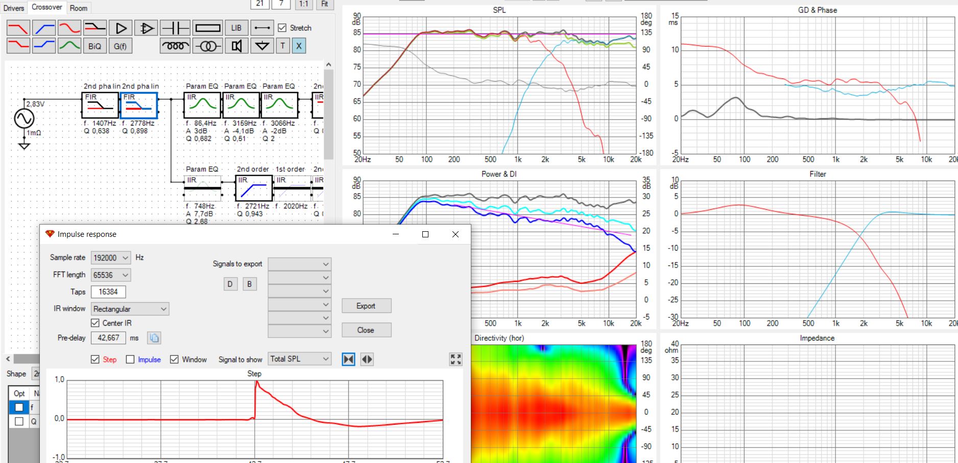

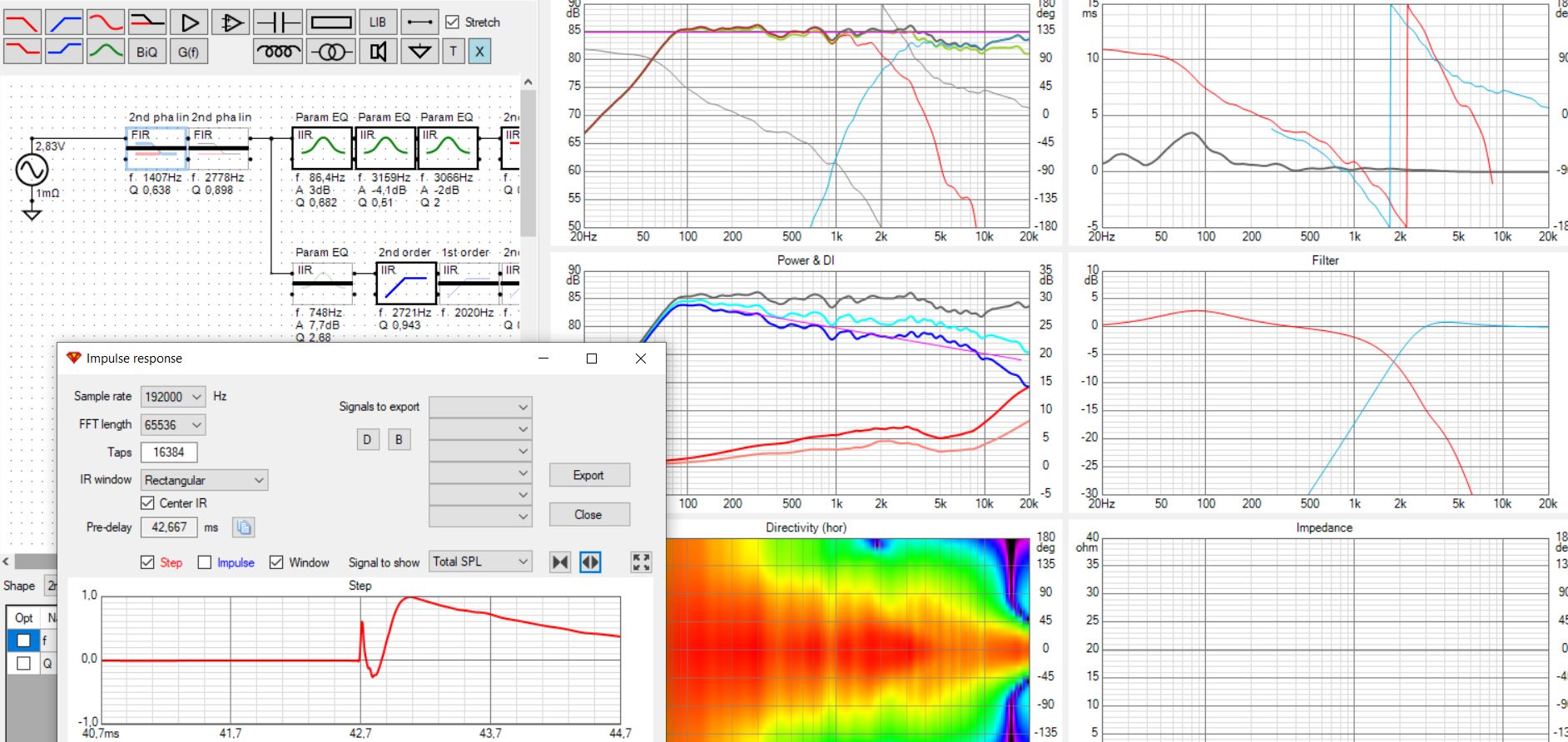

    1.428
    So, feritg!
    Nochmals vielen Dank! Mit den Diagrammen ließ es sich gut nachvollziehen.
    So ist das ganze fundierter.
    Zur Praxis:
    Ich habe letztens bei einer TMT-HT-Kombi versucht die Phase zu entzerren.
    Hier einmal ohne Entzerrung, nur mit klassischen IIR-Filtern:
Hits:	137
Größe:	310,5 KB
    Und hier mit vorgeschalteten FIR-'Phase-Linearization':
Hits:	116
Größe:	308,4 KB
    Die FIR-Filter habe ich schnell mit rephase erstellen und sie lassen sich sogar in APO direkt reinladen!
    Mit einem Knopfdruck kann ich jetzt die Phasen-Linearisierung ohne Verzögerung ein- und ausschalten.
    Ergebnis:
    Ja, es ist definitiv ein Unterschied hörbar! [Trotz nicht optimierter Abhörsituation]
    'Mit' klingt etwas differenzierter und klarer.
    'Ohne' klingt es etwas in-sich-geschlossener; nicht unbedingt schlechter.
    Nachdem ich mehrere Songs immer wieder miteinader verglichen habe, habe ich mich für 'mit' entschieden.
    Als nächstes ist dann die Entzerrung des Bassbereichs an der Reihe.
    Allerdings bin ich mir hier noch nicht sicher, wegen des pre-ringing-Effektes.
    Ich habe ihn zu meiner Recording-Zeit schon deutlich selbst nachvollziehen können; auch ohne extreme Filter-Einstellung.
    Jeder Studio-Ingenieuer wird von Linear-Phase-Filtern im Bass abraten.
    Naja, ich probiers einfach aus.
    Der Aufwand ist überschaubar.
    Geändert von Darakon (18.01.2021 um 16:07 Uhr)

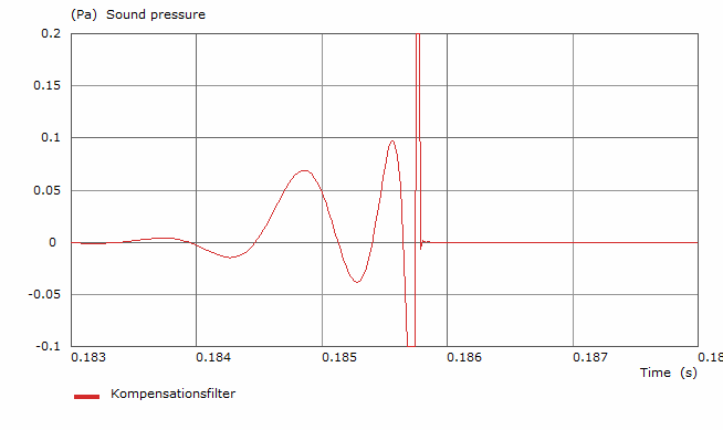

  16. #56
    04.05.2009
    1.687
    "Wie linearphasige Equalizer funktionieren | thomwettstein.com" https://thomwettstein.com/linearphas...izer-funktion/
    Danker für den Link.
    Dazu muss man aber einiges anmerken. Denn der Anwendungsfall ist bei uns ein anderer. Wenn wir einzelne Zweige linearisieren, verändern wir minimalphasige Systeme. Da gibt es keinen Grund FIR-Filter zu benutzen. Im Gegenteil, IIR-Filter ziehen ja Amplitude und Phase gerade und erzeugen kein Preringing. Daher sind die zu bevorzugen.
    Bei der Trennung per FIR haben wir auch einen Vorteil. Das Preringing zweier benachbarter Zweige wird nämlich auf Achse ausgelöscht, da es von beiden Zweigen invertiert zueinander ist. Unter Winkeln muss das natürlich nicht zwingend passen. Aber ob man das bei Steilheiten bis 100 dB/Okt hört, bezweifle ich ganz stark.
    Hier jeweils ein linearphasiger Tief- und Hochpass bei 1 kHz mit 48 dB/Okt. Wie man sieht, ist das Preringing gegenläufig. Addiert man beide Impulse, ist es verschwunden.
Name:	FIR Ausgleichen.png
Hits:	82
Größe:	8,6 KB
    Allerdings klappt das nicht, wenn man erst per IIR trennt und dann "über alles" die Phase entzerrt. Denn dann gibt es kein "Gegen"-Preringing, mit dem sich das des FIR-Filters auslöschen könnte. Das FIR-Filter zur Phasenkompensation sieht dann so aus:
Name:	FIR Kompensation.png
Hits:	74
Größe:	8,5 KB
    Das heißt, es ist zu bevorzugen, die Wege per IIR zu linearisieren und dann mit FIR zu trennen, wenn man Linearphasigkeit haben möchte. Der Hardwareaufwand ist natürlich höher als bei einen fertigen Lautsprecher im Nachhinein die Phase zu linearisieren.
    Bleibt dann noch die Raumeinmessung, wo auch gerne FIR benutzt wird. Solange die Korrekturen nicht zu stark sind (also breitbandige, leichte Korrektur), halte ich das auch für unkritisch. Und sinnvollerweise korrigiert man ohnehin nicht höher als im Grundton, da sonst die erste Wellenfront zu stark verbogen wird.
    PS: die Diagramme wurden mit VACS erstellt und die Impulsantworten mit rePhase. Beides ist kostenlos verfügbar.
