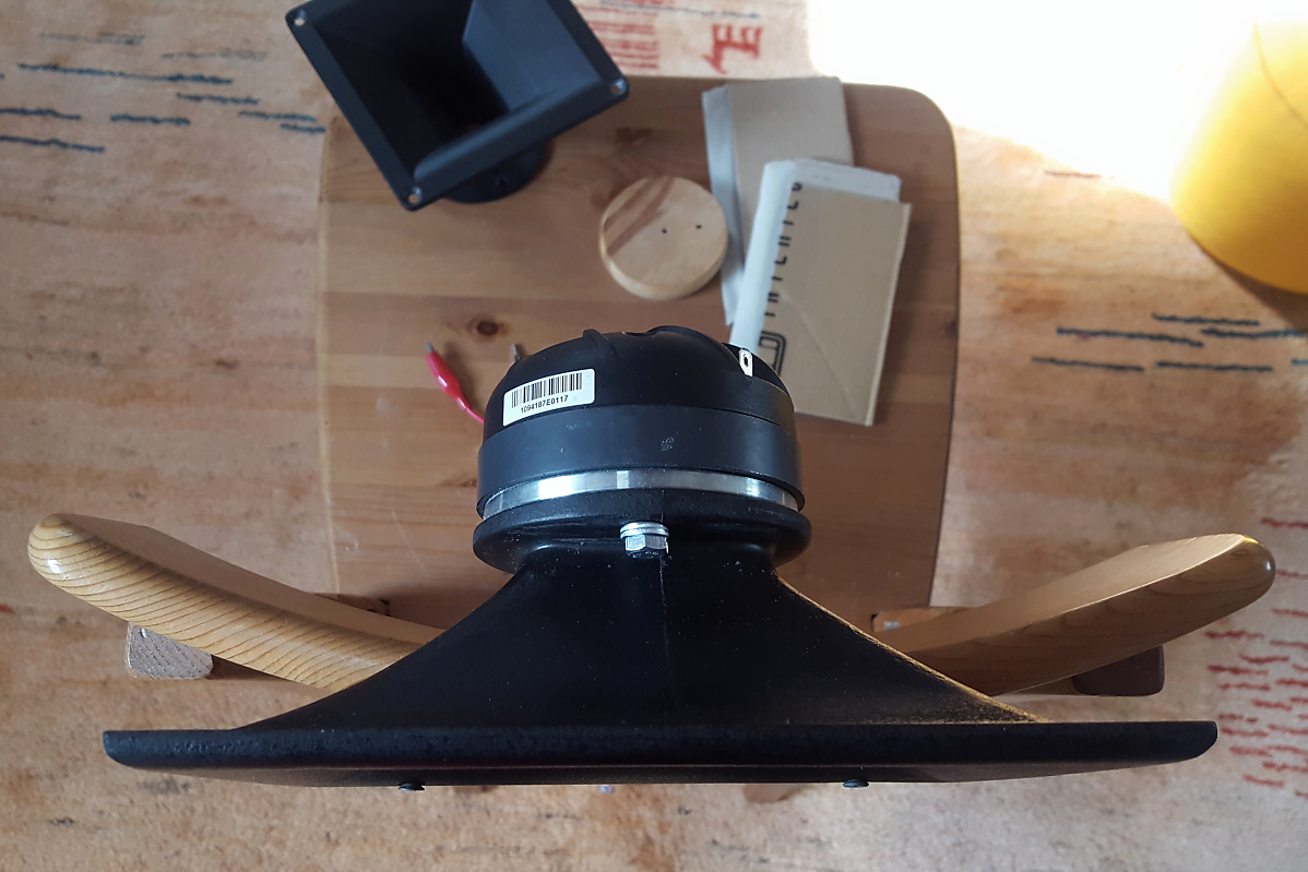

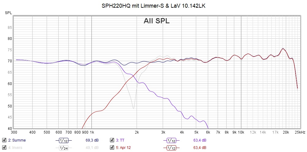

    nachdem so ein kleines bißchen Ernüchterung eingetreten ist, bin ich mal abgebogen - aus "ohne-alles" wurde jetzt mal "mit-alles" (oder "rot-weiß" ? ).
    Da der Treiber einzeln aufgebaut ist, kann das jederzeit wieder weiter geführt werden mit dem "Ohne-Alles".
    Den "Moni" hab ich jetzt mit dem LaVoce-treiber 10.142LK und diesem kleinen Limmer-Horn verbandelt. Das habe ich hier gemessen.
    Das Horn liegt - so wie es ist - mit dem Treiber obendrauf.

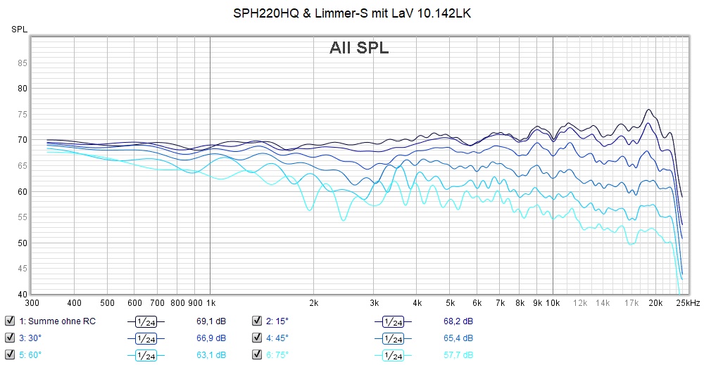

    Das ging mit 2x 12dB relativ einfach und schnell. Der SPL-Verlauf sieht so aus:
Hits:	137
Größe:	191,2 KB
    Da sind sie wieder - meine Hubbel bei 4-6kHz auf der Tieftonflanke. Oder werde ich langsam paranoid ? Und sie tragen auch mit ca 0,5dB zum gesamt SPL bei.
    Sonst addiert und subtrahiert sich das ganz schön. Bei ca 3kHz hab ich's so gelassen - das sieht andernorts ja auch mal so aus bei Hörnern.
    Der HT-Treiber (Montagefläche) liegt 28mm von der Front zurück, TT bündig eingelassen.
    Unskaliert - das Ding läuft um 90dB Wirkungsgrad (der TT hat ja einen Magnetring bekommen, Beschaltung einfach)
    Unter Winkeln:
Hits:	119
Größe:	184,5 KB
    Das kann sich auch sehen lassen. Bei mir wandert das Mikro - deswegen sieht das unter großen Winkeln um 2kHz büschen wellig aus.
    Auch ohne wandern wird das um 3kHz ... - naja, fürs Lehrbuch reicht es nicht ganz. Zum gut Hören allerdings schon.

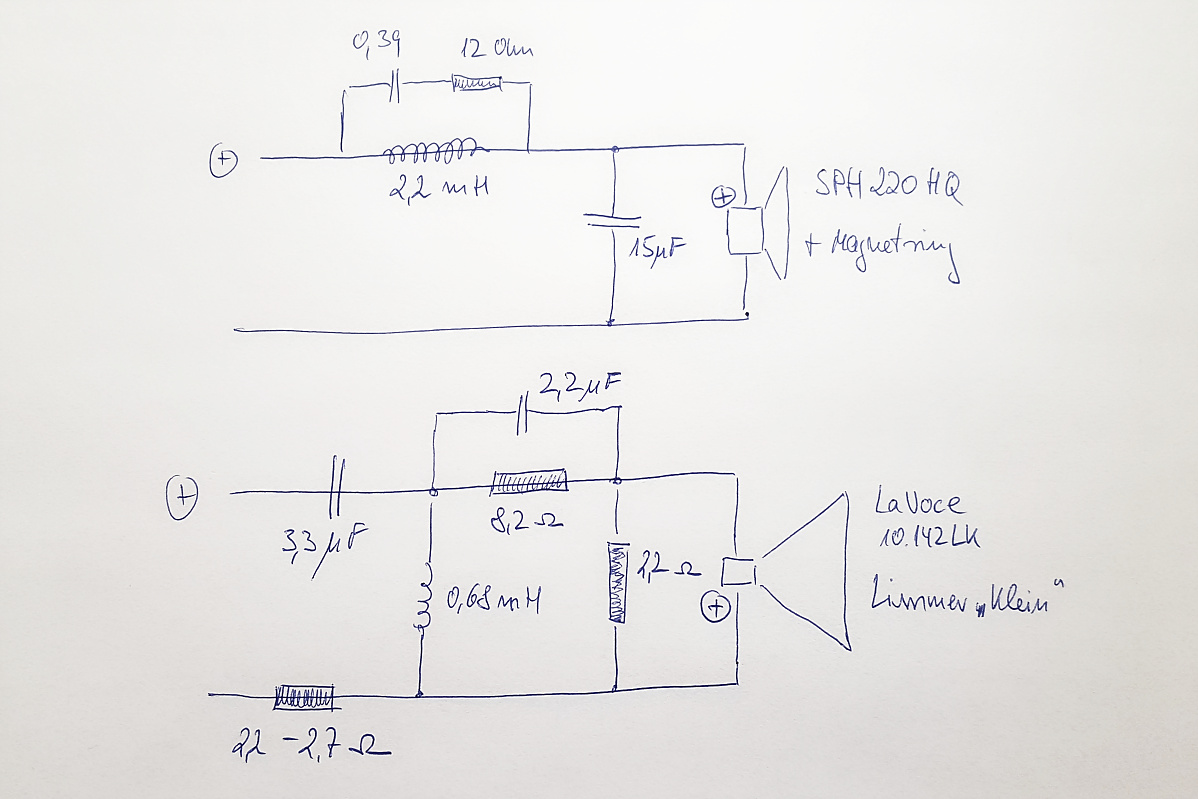

    Die Schalte:
Hits:	107
Größe:	214,5 KB
    Im Prinzip einfache 12dB-Beschaltung. Der TT läuft ruhig ohne Bafflestep im 35cm breiten Gehäuse, es bleibt einfach. Den Bereich um 4-6kHz auf der Flanke kann man mit einem RC-Glied parallel zur Spule drücken. Vermutlich können die neueren Treiber wegen der neuen Membranbeschichtung darauf verzichten.
    Ohne R-C geht das auch ....
    Der HT läuft auch mit12dB, der Spannungsteiler wird 2,2µF gebrückt, damit der HT sauber durchläuft. Lautstärke über den Widerstand 2,2, bis 2,7Ohm, im Moment hör ich mit 2,7Ohm, der Wechsel auf 2,2Ohm bringt etwa o,5dB im Hochtonbereich. Vermutlich bau ich dahin wieder zurück.
    Ja, der Widerstand ist nicht nur an dieser Stelle eingezeichnet, er sitzt auch dort. Und er bleibt auch dort. Die räumliche Wiedergabe wird damit etwas genauer, Anblasgeräusche und Saitenflirren etwas präsenter. Nicht viel, aber wahrnehmbar. Kost ja nix, den da hinzusetzen... C's sind Mundorf Evo-ÖL.

    Hei Tüftler,
    der 12 Ohm in Reihe zu dem 0,39uF wird letzterem aber einiges von seiner Wirkung nehmen.
    Hast Du den im Kampf gegen die Hubbel mal verkleinert? Die Flanke des TTs könnte ja ruhig noch 'n Ticken steiler verlaufen.
    als sie davon zu überzeugen,
    Audioviele Grüße,
  3. #83
    11.03.2009
    Eutin
    2.738
    das soll der auch ..... so "glättet" er mehr anstatt zu "kerben". Schon ausprobiert ...
    wenn die Flanke steiler wird, ist die Folge eine tiefere Trennfrequenz (wenn auch nur wenig) .
    Dann brauch ich größeren Treiber oder größeres Horn
    letzteres kommt ja - dann schau ich mal weiter. ggf. auch noch eine kleine Spule dazu (18db), vielleicht addiert es sich dann auch lehrbuchhafter.
    Das hieße allerdings auch wieder ein R mehr im Signalweg - dieses Gehäuse ist ja schon knapp / zu klein ...
    Na, vielleicht muss ich da eh noch mal ran. Wenn ich im Endstadium das Horn reinbaue, verlier ich noch mal Volumen - was neues um 40-45liter ginge da auch bißchen eleganter.
    So ist es so schön einfach beschaltet - so was mag ich ja.

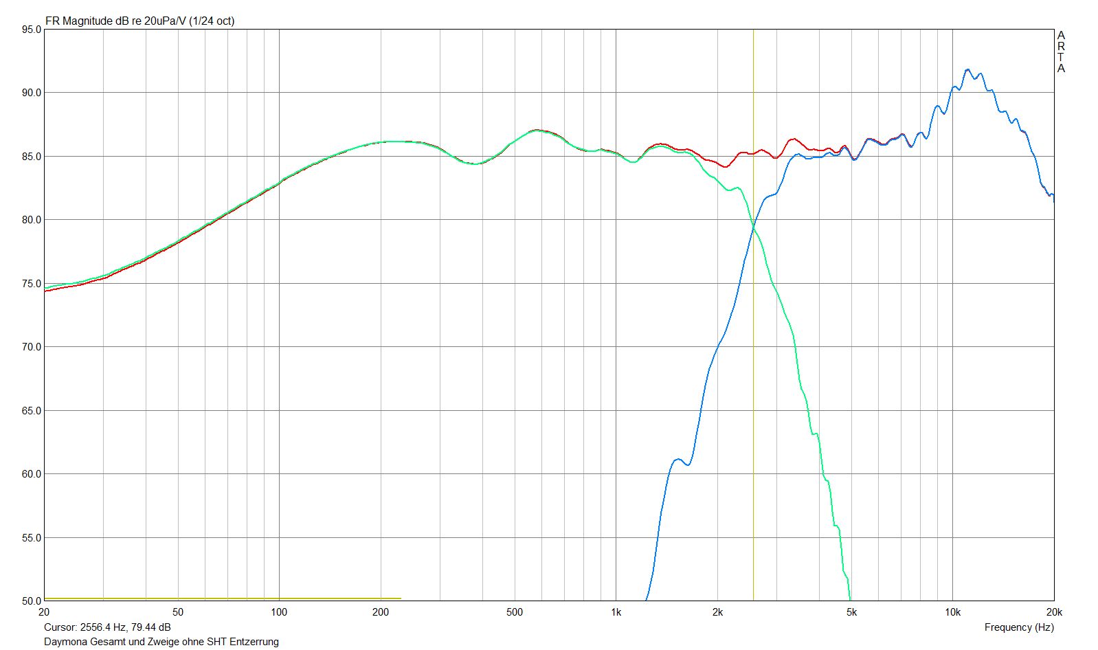

    Moin Jörn,
    wenn Dir das klanglich so gefällt dann ignorier das Folgende einfach.
    Ich konnte den TMT (in anderer Schallwand) mit vergleichbarem Bauteil Aufwand im Tiefpass deutlich steilflankiger
    bei ca. 2,5Khz aus dem Rennen nehmen......da ist bei Dir imho noch Potenzial*.
Name:	Daymona Gesamt und Zweige ohne SHT Entzerrung.jpg
Hits:	90
Größe:	99,0 KB
    Beschaltet ist der TP mit 1,8mH in Serie, parallel dazu 2x 1uF in Serie (0,47uF geht wohl auch), dann 6,8uF parallel.
    (Bei Dir wird der Zusatzmagnet vermutlich auch noch Einfluss haben ?!)
    Meinen HT habe ich dann 18dB beschaltet.
    Um 3Khz hast Du noch ein Phasen Problem.
    Vermutlich macht das auch die "Senke" unter größeren Winkeln in dem Bereich?
    Ich würde Dir empfehlen etwas höher und steilflankiger zu trennen.....der TMT kann das imho sehr gut.

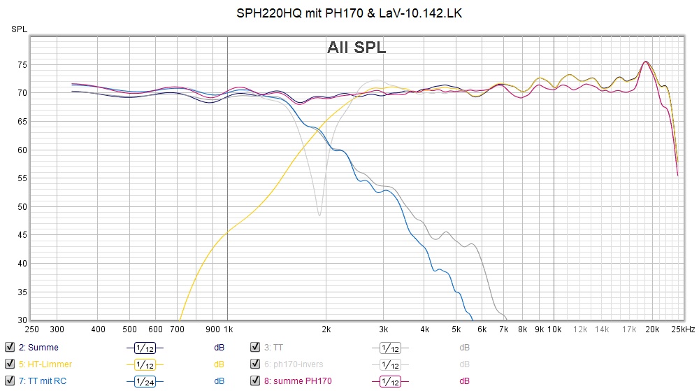

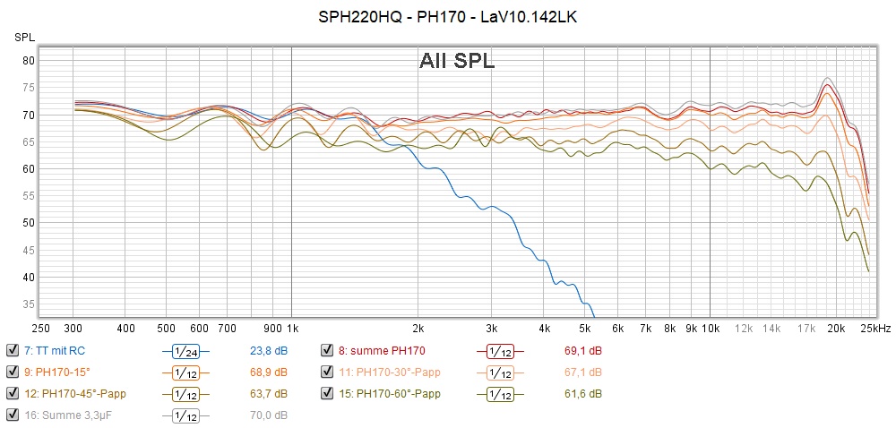

    vorweg kam das Päckchen mit den P.audio PH170 - Hörnchen. Die wollte ich gleich mal ausprobieren und hab den Treiber mit der aktuellen Weiche drangesetzt.
    Da kam dann das raus:
Hits:	109
Größe:	180,8 KB
    Gelb-beige hinterlegt ist der "alte" Verlauf mit dem kleinen Limmer, dunkelrot mit dem PH170. Das sieht viel ruhiger aus in HT-Bereich ....
    Invertiert (hellgrau) "bleibt" das Phasenproblem um 2,7kHz. Öhm - in dieser Phase lass ich das erstmal so.
    Dunkelgrau nochmal der Abfall im TT ohne (grau) und mit (blau) RC über der Spule. Dieser Bereich scheint sich jetzt geringfügig besser zu addieren.
    Unter Winkel hab ich etwas gestaunt:
Hits:	123
Größe:	165,2 KB
    Das läuft sehr viel gleichmässiger als in der vorherigen Runde. Kleine Unregelmässigkeit unterhalb 3kHz allerdings immer noch.
    Das der Treiber beschaltet so gut mit dem PH170 läuft, hätte ich gar nicht gedacht ....
    Grau nochmal kleine Anhebung des HT-Bereiches (grau), weil das ggn.über dem Limmer-S irgendwie "magerer" aussah. Hab ich wieder raus genommen - subjektiv ist mehr HT da (o.k. andere Bündelung und mehr Energie vermutlich). Der HT darf subjektiv noch einen Ticken runter ...
    Was ist das für eine symmetrische Delle bei 8kHz, die in allen Winkeln auftritt ? Eigenresonanz des Plastik-Horns ? ist ja nur aufgelegt ...
    Hab ich anderen Messungen z.B. bei Onno nicht gesehen.

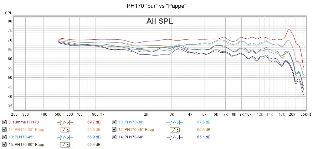

    Da hab ich dann das Horn mit Pappstreifen auf Gehäusebreite "verlängert". Da sieht man dann, dass das mit Pappverbreiterung etwas besser läuft (jeweils blaue Linien) unter 45° und 60°.
Hits:	107
Größe:	159,4 KB
    Das werd ich auch noch mal mit dem "kleinen" Limmer und dem kommenden 021 machen - da das langsam bis zum Rand ausläuft, braucht das vermutlich einen Ticken mehr Unterstützung durch die Frontwand.
    Bin gespannt.
    Ich würde auf den Treiber tippen. In etwas schwächerer Form zeigt der das ja bei den anderen Hörnern auch, sieht man aber nur wenn man drauf achtet,sonst geht das in der restlichen Welligkeit unter. Solange das keinen Klirr macht oder verzögert ausschwingt sollte das klanglich keine große Rolle spielen. Im DSP würde ich es wegbügeln, aber ich denke man kann damit auch so ganz hervorragend Musik hören.
    Aber ja, das Abstrahlverhalten vom PH-170 passt wirklich hervorragend zu einem 8"er... Meine Messungen hast du ja schon gefunden. Ich habs aber nie freistehend vermessen. Aber die Rundungen am Gehäuse mit Radius 25 mm haben meinem Lautsprecher messtechnisch sehr gut getan.
  8. #88
    16.01.2021
    1.373
    das PH-170 fängt bei hohen Pegeln mEn. gern das Resonieren an - da sollte man über eine rückseitige "Beruhigung"
    des Horns nachdenken.
    Bei "normalen" HiFi Pegeln kann das aber auch gern so bleiben.

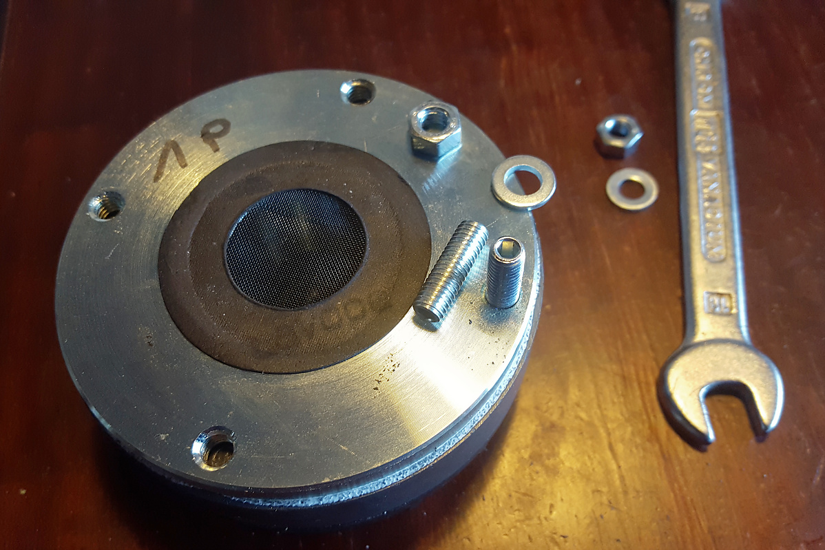

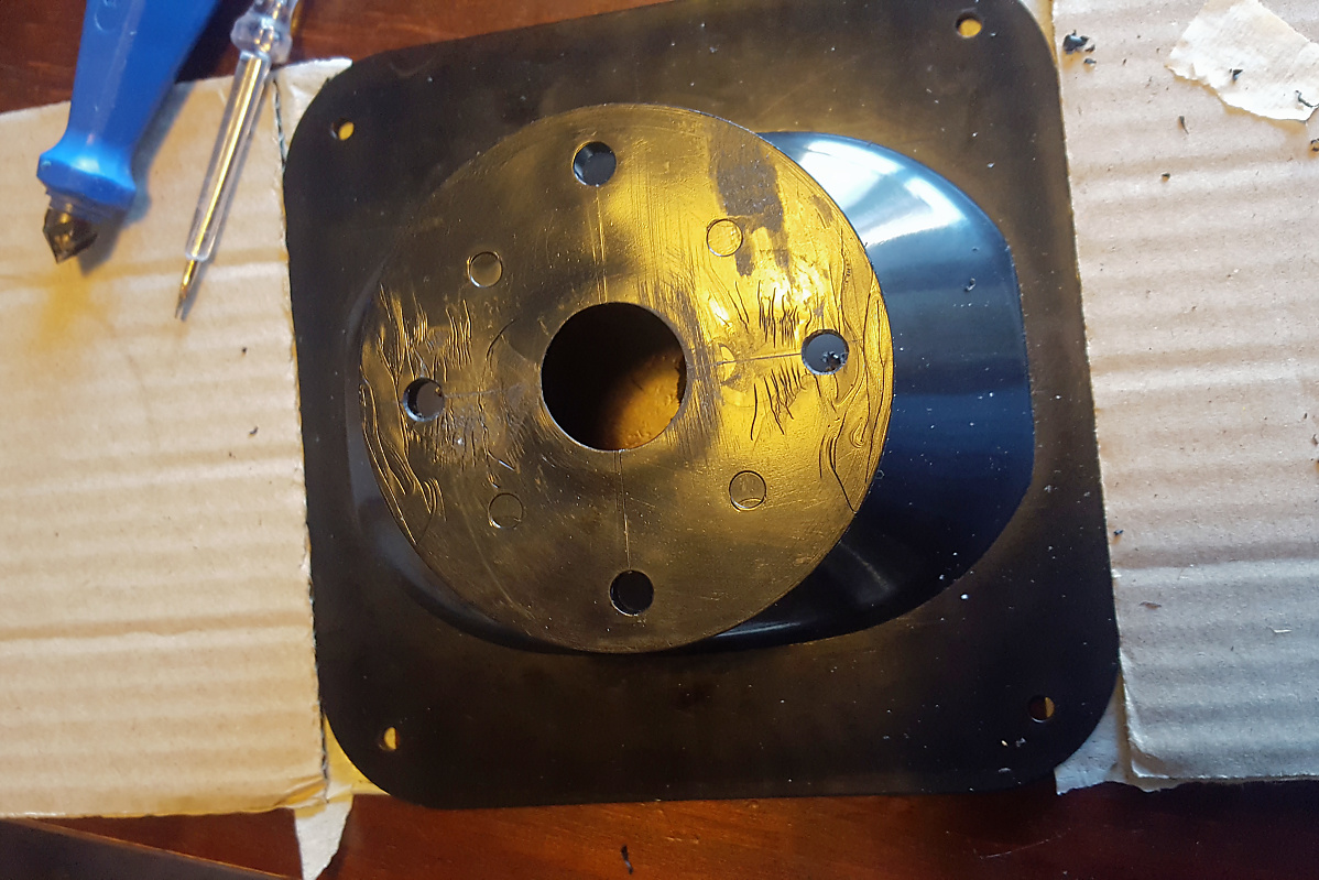

    Diese Idee hab ich jetzt mal weiter verfolgt. Das PH170 ist ja klein und flach. Da ist "Oben/unten" gut Platz für eine Schraubbefestigung, 90° verdreht dagegen kaum.
    Also zunächst mal 2 weiter Löcher gebohrt:
Hits:	87
Größe:	387,9 KB

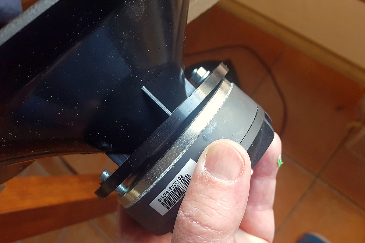

    Und dann Feinkorrekturen mit der Feile. Diesen Kunststoff kann man auch mit "Haushaltsmitteln" gut bearbeiten.
    Für den Treiber habe ich mir kleine Bolzen geholt, also Schrauben ohne Kopf - genaue Bezeichnung weiß ich nicht mehr. Madenschrauben sind ja unten Spitz (und nicht verzinkt) ...
    Das sieht dann so aus:
Hits:	107
Größe:	391,0 KB
    Die drehe ich nur handfest rein - ob die Angst berechtigt ist, die Verklebung des Magneten zu lösen weiß ich nicht.
    Zumindest hab ich dann sozusagen zwei Stehbolzen am Treiber.

    Die dann durchstecken - bei wenig Platz kann man eher eine Scheibe und Mutter draufdrehen als eine Schraube mit Schaft einführen. Auch eine sexy Imbusschraube geht nicht - hier schaut ja später eh keiner hin ...
    Beim Limmer 021 geht das allerdings auch nicht, so flach wie das gebaut ist.
Hits:	95
Größe:	278,9 KB
    Und mit Sacklöchern von vorn ist es mir zu schade
Hits:	107
Größe:	391,0 KB
    ich habe hier irgendwo noch ein Paar 1,4 P-Audio Treiber rumoxydieren - da sind genau solche
    Schrauben + Muttern (sogar mit passendem Schlüssel) beigepackt.
    Ich verfolge Dein Thema weiter sehr interessiert und drücke Dir alle Daumen die ich habe.

    Stehbolzen oder Stiftschrauben nennt man die im allgemeinen.
