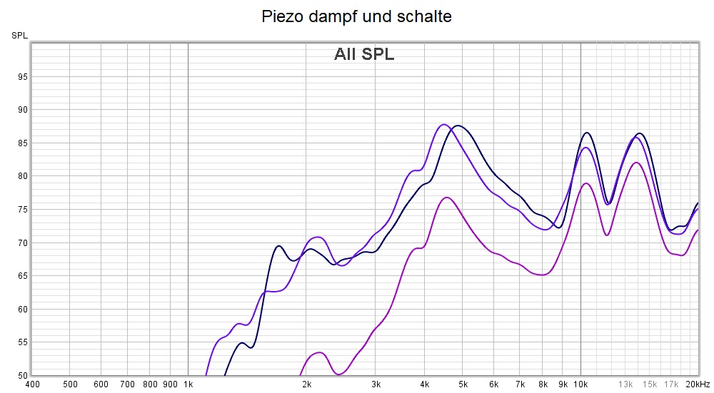

    Durch die Versuche von Timmermanns ermutigt, hab ich mal einen kleinen Piezo-Treiber besorgt.
    Der hört auf den Namen "Soundlab L060AE" und ist für 3,-€ zu haben.
    88x88mm "groß"
Hits:	148
Größe:	507,7 KB

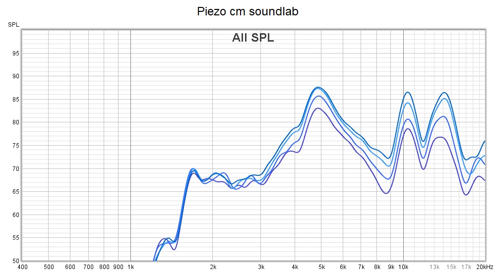

    Den genauso montiert wie die anderen, dann kommt da folgendes bei raus:
Name:	Piezo-8cm Soundlab.jpg
Hits:	126
Größe:	170,6 KB
    Öhm ja - so kleine "Welligkeit" ist dem durchaus zu bescheinigen.
    Unter Winkeln läuft das ganze allerdings sehr gleichförmig !
    Ich hab dann an ungeeigneter Stelle eine kleine Filzplatte eingeklebt.
    Wird einen Ticken anders (blaue Linie) - der erste Peak (entsp. wohl Resonanzfrequenz) sinkt etwas in Höhe und Frequenz...
    Ja, man kann ihn auch beschalten: 15Ohm parallel und 1µF davor (pink).
    Das müßte wohl wochenlange Unwetter und ultratlockdown geben, um sich damit weiter zu beschäftigen...
Name:	Piezo-8cm Soundlab-tune.jpg
Hits:	101
Größe:	173,0 KB
    Wer allerdings eine kleine Tröte sucht, um da einen anderen Antreib dranzufummeln - der bekommt für 3,-€ ein vielverprechendes kleines Bastelobjekt.

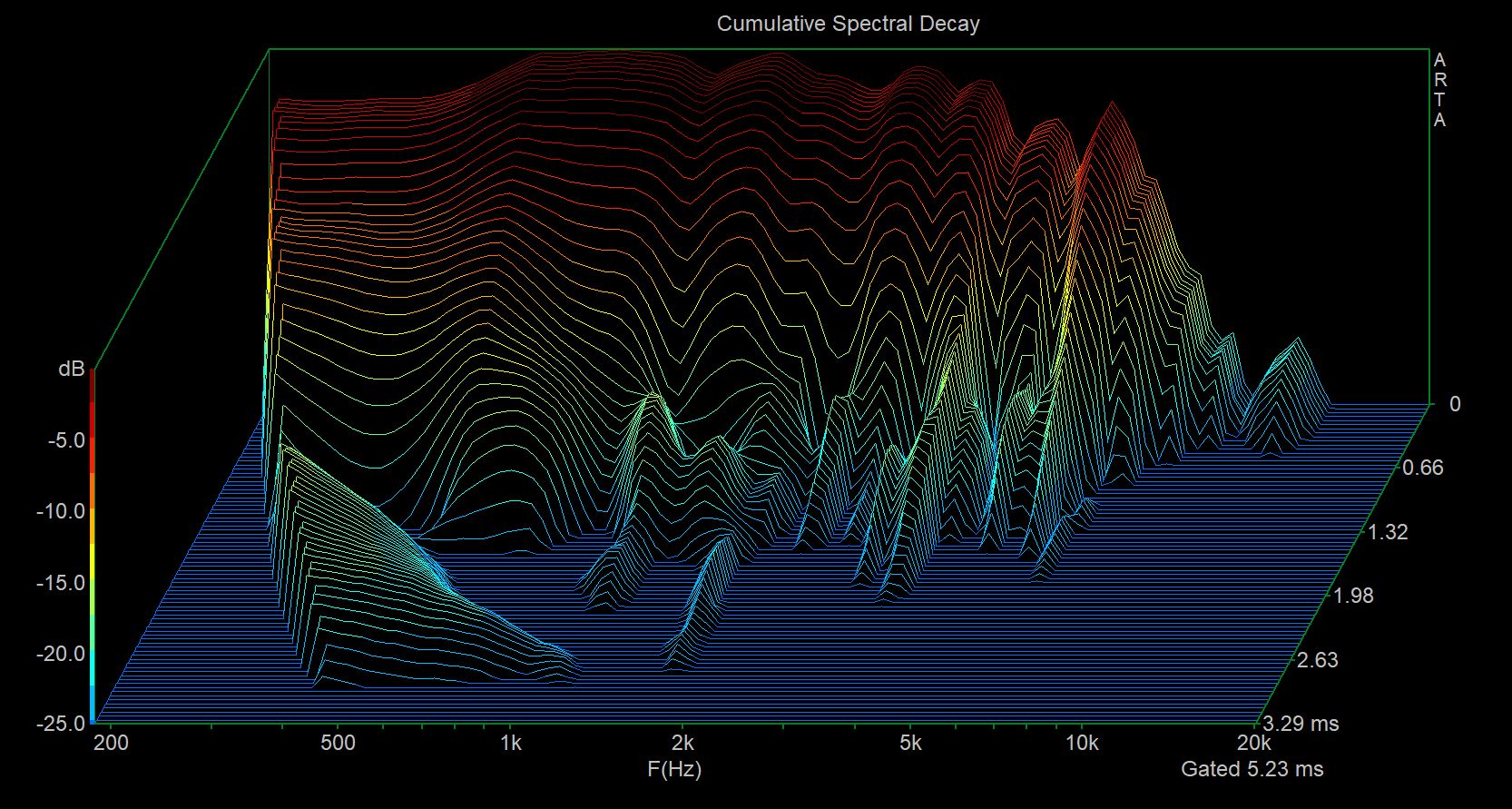

    ...5-6Khz bedämpfen...
    Hallo Jörn,
    das sieht zwar nicht schön aus und ist sicher auch klanglich nicht optimal aber bevor du dagegen was unternimmst würde ich mir erstmal das Ausschwingverhalten in diesem Frequenzbereich ansehen.
    Sollten die Resonanzen schnell abklingen so sind sie vermutlich auch klanglich nicht besonders auffällig.
    Das konnte ich (zu meiner Überraschung) auch beim Test der Visaton VIB170BP feststellen: https://www.visaton.de/de/produkte/h...fer/vib-170-bp
    Jesse Good Vibrations

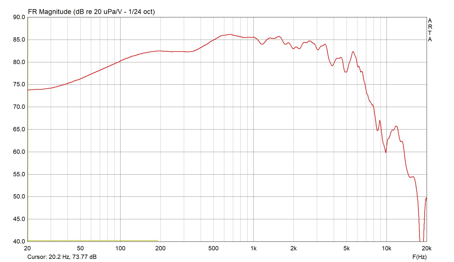

  9. #49
    16.01.2021
    1.362
    ..... aber bevor du dagegen was unternimmst würde ich mir erstmal das Ausschwingverhalten in diesem Frequenzbereich ansehen.
    habe ich gerade zur Hand.
Name:	SPH 220 Wasserfall unbeschaltet 01.jpg
Hits:	86
Größe:	315,3 KB
Name:	SPH 220 Wasserfall unbeschaltet 02.jpg
Hits:	104
Größe:	124,0 KB
Name:	SPH 220 Frequenzgang unbeschaltet Achse.jpg
Hits:	98
Größe:	94,0 KB

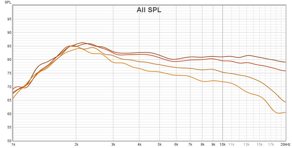

    Moin Willi
    Zitat Zitat von wilbur11 Beitrag anzeigen
    ...muß der HT bei der sich ergeben Trennfrequenz das Selbe Bündelungsverhalten haben!
    Das wiederum bedeutet, dass du evtl mit der Weiche noch einiges spielen solltest - der Phasenbezug ist mMn nicht zu 100% gut, sonst wäre der Einbruch beim Verpolen weitaus tiefer und steiler - oder vielleicht doch eine Schallwand um den HT...
    Dem bin ich noch mal nachgegangen....
Hits:	117
Größe:	159,0 KB
    Hm joa - wenn man weniger glättet, ist der Peak tiefer - allerdings nur ein bisschen. Und etwas weiter "oberhalb" gibt es etwas zu sehen, was ich gar nicht wissen wollte
    Meine Schallwand-/Aufsatzbastelei hat auch fast gar nix gebracht ...
    Trotzdem (also wenn ich das alles nicht wüßte) - eine interessante Box.
    Also der nächste Kandidat P-Audio PH407 - jetzt wieder im Paar vorhanden.
    Unter Winkeln misst der sich so:
Hits:	121
Größe:	151,0 KB
    Der ist ein paar dB lauter - also mehr "Reserve" für kleine Kondensatoren in der Weiche und bündelt um Übergabebereich schon deutlich besser.

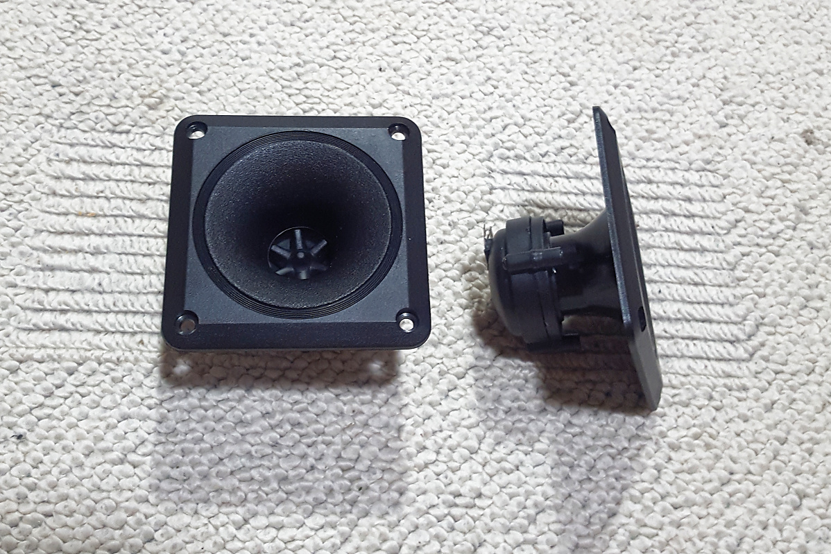

    weiter oben wurde auf den neuen Kartesian Hornhochtöner Cmp25_vHP verwiesen.
    Was würde ich durch den gegenüber dem P-Audio pht407t gewinnen ?
    Der Durchmesser (Mündung) ist fast gleich. der P-Audio ist am äußersten Rand plan, das effektive Horn ein paar Milimeter kleiner.
    Es ist etwa 5mm kürzer als das Kartesian.
    Abmessungen siehe unten - das eigentliche Horn ist ja bei allen 407-Typen gleich.
    http://www.paudiothailand.com/upload...s/PHT-407N.pdf
    Das Kartesian bündelt scheinbar etwas weniger (in der Grafik sind das Achse, 20° und 40°). Fürs hohe ankoppeln an den 220HQ brauch ich das allerdings ...
    Datenblatt
    Der Hornrand ist schön verrundet.
    Einige Fotos finden sich hier
    Das ist relativ wenig Unterschied, finde ich. So große Sensationen erwarte ich da nicht.
    Oder übersehe ich da was ?
    Geändert von Joern (25.01.2021 um 13:44 Uhr)

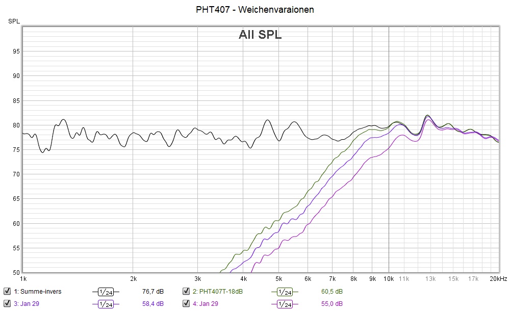

    hier wird langsam weitergefummelt.
    An die kleinen Weichenteil-Werte muss ich mich erst gewöhnen.
Hits:	112
Größe:	170,7 KB
    Der Hochtöner ist hier mit 18dB/Okt. beschaltet.
    C1: 1,2µF C2: 1,8µF und die Spule L1: 0,1mH - 0,08mH - 0,06mH
    Das diese kleinen Änderungen soviel ausmachen......
    o.k. muss ja irgendwie - mehr "in der Mitte" arbeiten wir mit 1,0 - 0,82 - 0,68mH. Alles eine Größenordnung mehr bei 1/10 frequenz. Ist eben nur ungewohnt
    Wollte mir einen schönen Halter für das Hörnchen basteln - Fräse geschrottet. o.k. nach 10 jahren darf eine 30,-€ Fräse dann auch gehen ....
    Geht langsam weiter ...
    Läuft mit der mittelren Schaltungsvariante schon ganz schön gut - fast "zu genau". Es fehlt ein bißchen Wärme - vielleicht sollte ich doch wieder auf BR gehen ?

    Hi Christian
    Zitat Zitat von Wolf.Im.Schafspelz Beitrag anzeigen
    Ich würde wirklich gern neben dir sitzen und die Änderungen live mit dem Ohr erleben. Hmm kommt Wärme nur im Grundton oder liegts manchmal an einer leichten Betonung wieter oben? Da fehlt mir die Hörerfahung. Mir brachte eine breitbandige Absenkung um 8-10kHz einiges.
    ja das was wird das werden. Die schwarze Linie ist der Summenpegel mit L=0,1mH - die ist schon raus. Das drückt fies auf den Ohren z.B. bei hart angeschlagenem Piano.
    0,06mH addiert sich am besten bzw. umgekehrt wenn verplot - macht dafür "breitestes" Loch in dem Frequenzbereich. Fühlt sich an wie "dicht dran" und noch ein bißchen spielen ... vielleicht mehr mit dem Ohr als mit dem Meßprügel.
    Jetzt gibt es "gefühlt" ein ungleichgewicht - oberum alles da. Und unten ? da tut meine Rigipshöle dann ihren Teil dazu, dass da Bass verdunstet ....
    Spielt ganz schön "genau" das Ding.
    Mit dem PHT407 mach ich das erstmal fertig. Ich wunder mich immer mehr, wie gut das der SPH220HQ so macht ....
    Gerade kam ein Päckchen mit 2 Limmer 021 drin ... hat ja was von "Kanonen auf Spatzen" oder so .... für 1,5 Oktaven "ganz oben" ...
    na - es darf ja auch noch eine beschaltete Variante geben ...
