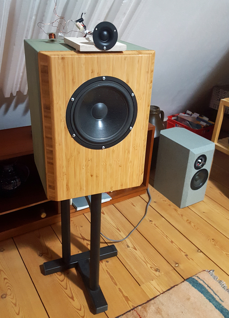

    Ein Lock-down Projekt „aus dem Bestand“ – das ich her einmal teilen möchte.
    Die Teilnehmer:
    - Monacor SPH220HQ
    - Ein Leergehäuse
    - Hochtöner (anderem Projekt entliehen)
    Das Gehäuse mag schon mal einer gesehen haben: Darin spielte schon mal ein Seas FRZ-22 Breitbänder in RD drin. Ca 35liter, 34cm Breite, jetzt geschlossen.
    Kleine Renovierung des Innenaufbaus – der fehl-geratene IRR flog raus und wurde durch drei passende ersetzt, vorhandene (Über-) Bedämpfung stark reduziert. BR-Rohr durch Brett verschlossen - fertig.

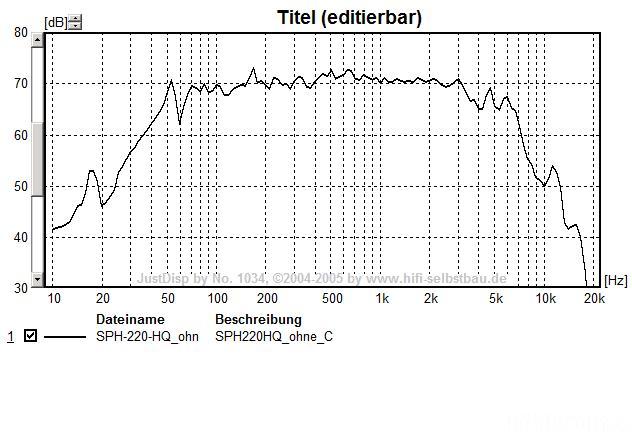

    Der Monacor SPH220HQ kam hier im Forum ja schon öfter mal vor. Der erste (mir bekannte), der ihn mal verbaut hat, war Udo – im Hifi-Forum : Er zeigte die Messung des unbeschalteten Treibers in einem 35cm breiten Gehäuse mit 35liter Inhalt für einen 3-Weger. Gehäuse also „fast“ so wie meines. Bild mal „ausgeliehen“.
Hits:	238
Größe:	51,3 KB
    Auch hier im Forum verbaut, z.B. in Ollis Monitor CB Bauthread kam der Tip, den Treiber unbeschaltet an einem Waveguide-Hochtöner nur mit einem Kondi dranzuhängen. Auch Frank hat mehrmals angeregt, z.B. im Hobo-/ Purist-thread , den mal ohne Weiche zu probieren und nur einen Hochtöner anzukoppeln.
    Das ist also das Konzept dieses Projektes: der (eine) Tieftöner bleibt unbeschaltet, quasi wie ein „idealer“ Breitbänder und direkt am Verstärker, quasi „aktiv“.

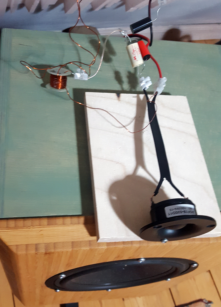

    Dazu dann einen Hochtöner – denn ca 6kHz ist dann doch etwas wenig für einen Breiti …
    Der Hochtöner wurde erstmal auf das Gehäuse gestellt und da auch gut zugänglich „beweicht“. Mittelfristig soll der „eigentlich“ auf der Front verbaut werden oder in einem "schicken"Aufsatz.
    Versatz "bündg" - also als ob der eingefräst wäre.

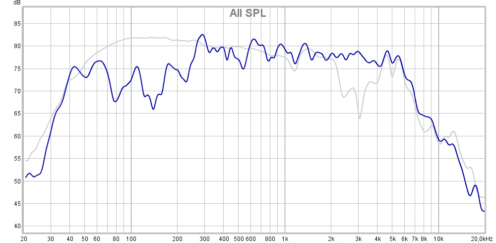

    Erster Hochton-Durchgang mit Omnes-Audio T25H. Aufgrund des Tests in HobbyHifi 2016 habe ich den genommen, und den Hochtöner in meiner CT248-Variation zu ersetzen. Und dann mal „ausgeliehen für dieses Projekt. Der läuft „obendrauf“ sehr gut, die ein ehemaliger Forenuser gezeigt hat . : Zitat einfügen '#12669
    Mit „flachen“ Weichen bin ich allerdings nicht so richtig was geworden, es wurde schließlich eine 18dB Weiche mit einer recht symmetrischen Flanke zum Tieftöner.:
Hits:	228
Größe:	114,0 KB
    Blau: Summe Achse, Hellblau: Summe verpolt, Dunkelrot: SPH220HQ-pur, Orange: Oaudio T25H
    Aktuelle Beschaltung:
    HT: C1: 1,2µF C2: 1,8MF L1: 0,15mH
    TT: nix

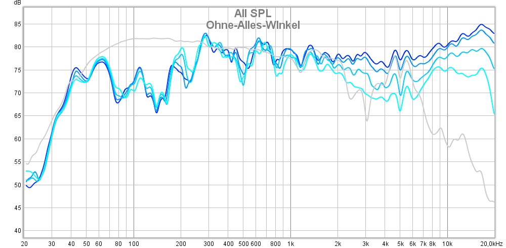

    So sieht das unter Winkeln aus:
Hits:	221
Größe:	120,9 KB
    Auf Achse wie oben, dann in 15°-Winkeln bis 45°
    Winkel nicht ganz akademisch - mit Geodreieck abschätzen muß für diesen Thread erstmal reichen.
    Das sieht auch ganz brauchbar aus ! Schön gleichmässig unter Winkel. Allerdings kann das noch besser gegehn - selbst "auf dem Dach" bündelt der T25H zu wenig.
    Anhören tut sich sich das super - da bin ich positiv überrascht, schöne Räumlichkeit, Detailreich, dynamisch (im Hifi-Sinne). Der Hochtöner könnte einen Tick mehr "Tritt" haben - oder bin ich da vom HT21-Horn verwöhnt ?
    Auf jeden Fall kann man da schon mal gut gelten lassen und anhören.

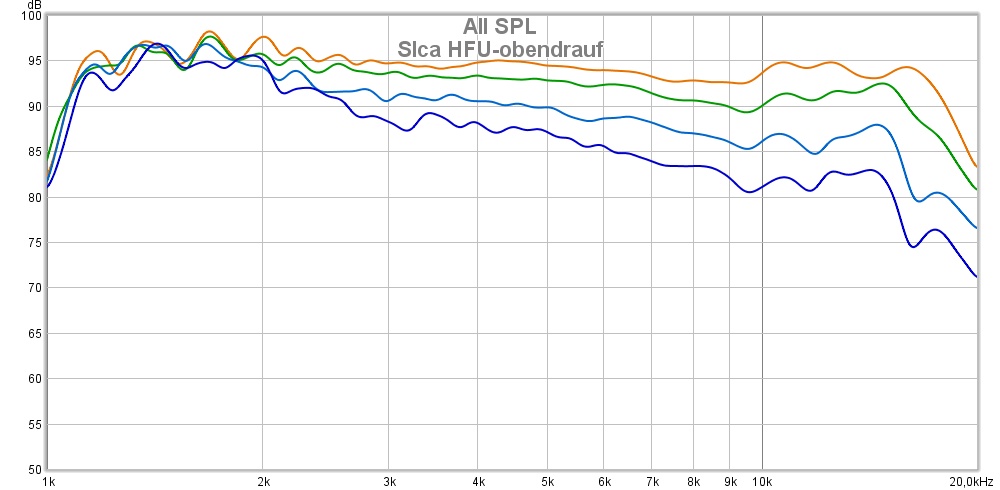

    Was ist gestern passiert ?
    Der Sica HFU 140 war dran. Von der Größe gut passend.
    Messung-Umgebung wie oben, oben drauf liegend.
Hits:	145
Größe:	92,2 KB
    Der bündelt deutlich mehr - und hat um 5-6kHz schon etwa 5-6dB Abfall, die ich bräuchte, um gut anzukoppeln.
    Den hab ich nur noch nicht so ganz richtig drangekoppelt bekommen - liegt zum Teil daran, dass ich diese kleinen Kondis und Spulen (noch) nicht habe und die "zusammenfrickeln" mehrer kleiner Werte satt bin.
    Was da spielte, hat sich schon relativ ordentlich gemessen. Der vermißte Dynamik obenrum war da. Nur war der Raum kleiner (in jede Richtung) und so manches bekannte Detail nur zu erahnen (oder fehlte). Irgendwie scheint mir das Ding auch einen Eigenklang zu haben .... Auch ein Pimp (Polkernbohrung bedämpfen, Filz auf Polkern) hat ihn zwar angenehmer und detailreicher gemacht, aber ...
    Na, wenn die Teile da sind, hab ich mehr Variantionsmöglichkeiten und vor allen gleiche Typen - so ein bißchen Placebo ist ja erlaubt. Ist schließlich in Medizin und Psycholgie ein anerkannte Effekt heutzutage
