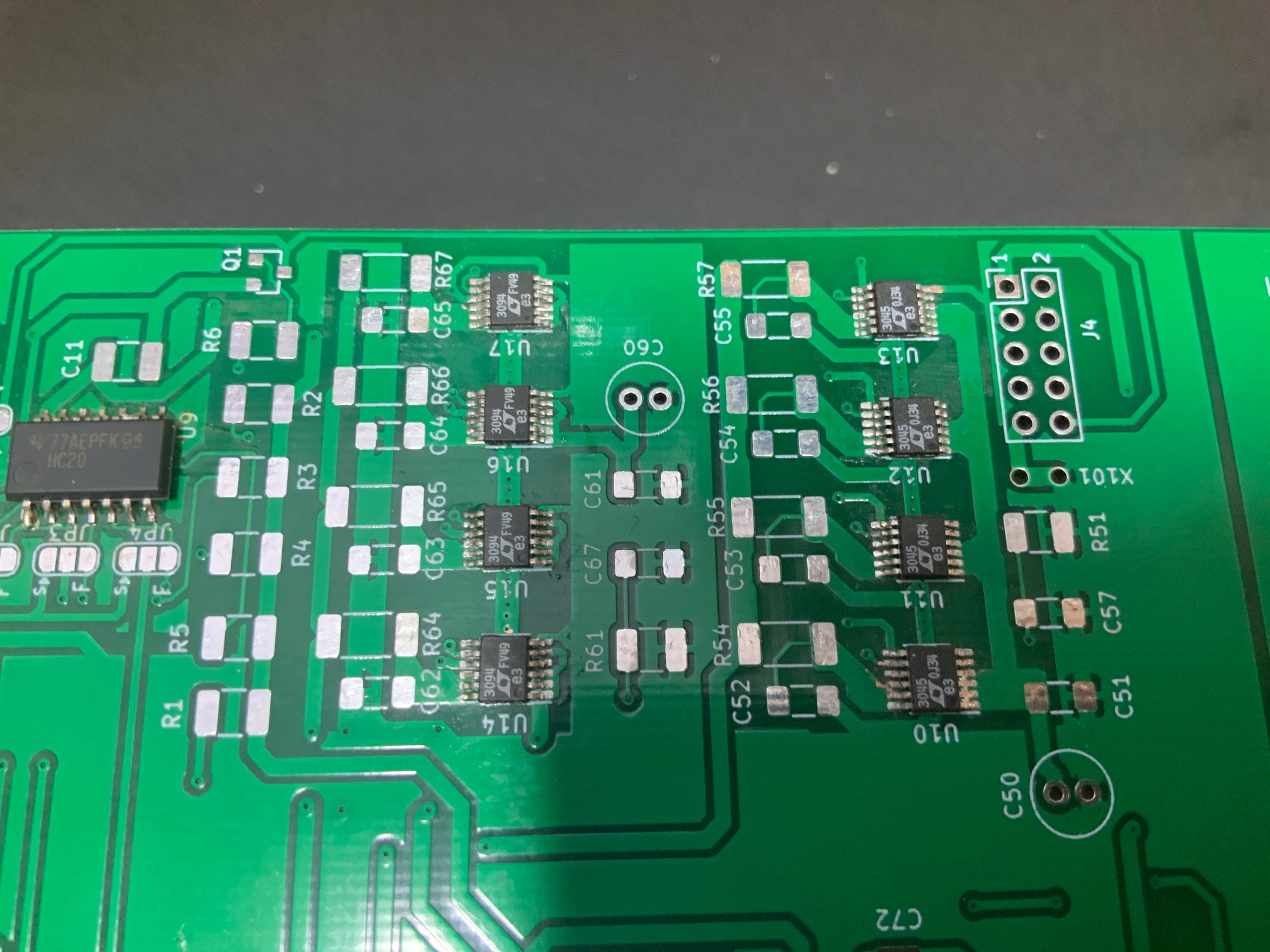

  3. #23
    03.03.2019
    Garbsen
    389
    Die ersten 8 Linearregler (LT3045 und LT3094) sind mit "großen Mühen" aufgebracht. Da diese mit Thermal-Pads zu verlöten waren, haben wir hier maximale Erfahrungen sammeln können. Auf You Tube sieht dass irgendwie einfacher aus. Aber wir haben uns entwickelt und die letzten beiden Chips waren bereits ohne Brücken.
Hits:	327
Größe:	621,6 KB
    Die anderen Bauteile sind eher einfach zu applizieren.
    Morgen geht es weiter!
  4. #24
    3.181
    Hi...
    Hat doch geklappt. Sieht für mich schon gut aus. Nur bei U10 sieht aus, als gäbe es eine Brücke. Wird aber hoffentlich täuschen...
    Hier wird nix gewußt...

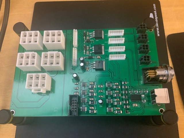

  5. #25
    03.03.2019
    Garbsen
    389
    ... es geht vorwärts!
Hits:	357
Größe:	884,2 KB
    Hypex SMPS1200-400 fehlt noch für die ersten Funktionstests. Die Kabel krimpen wir am Wochenende.

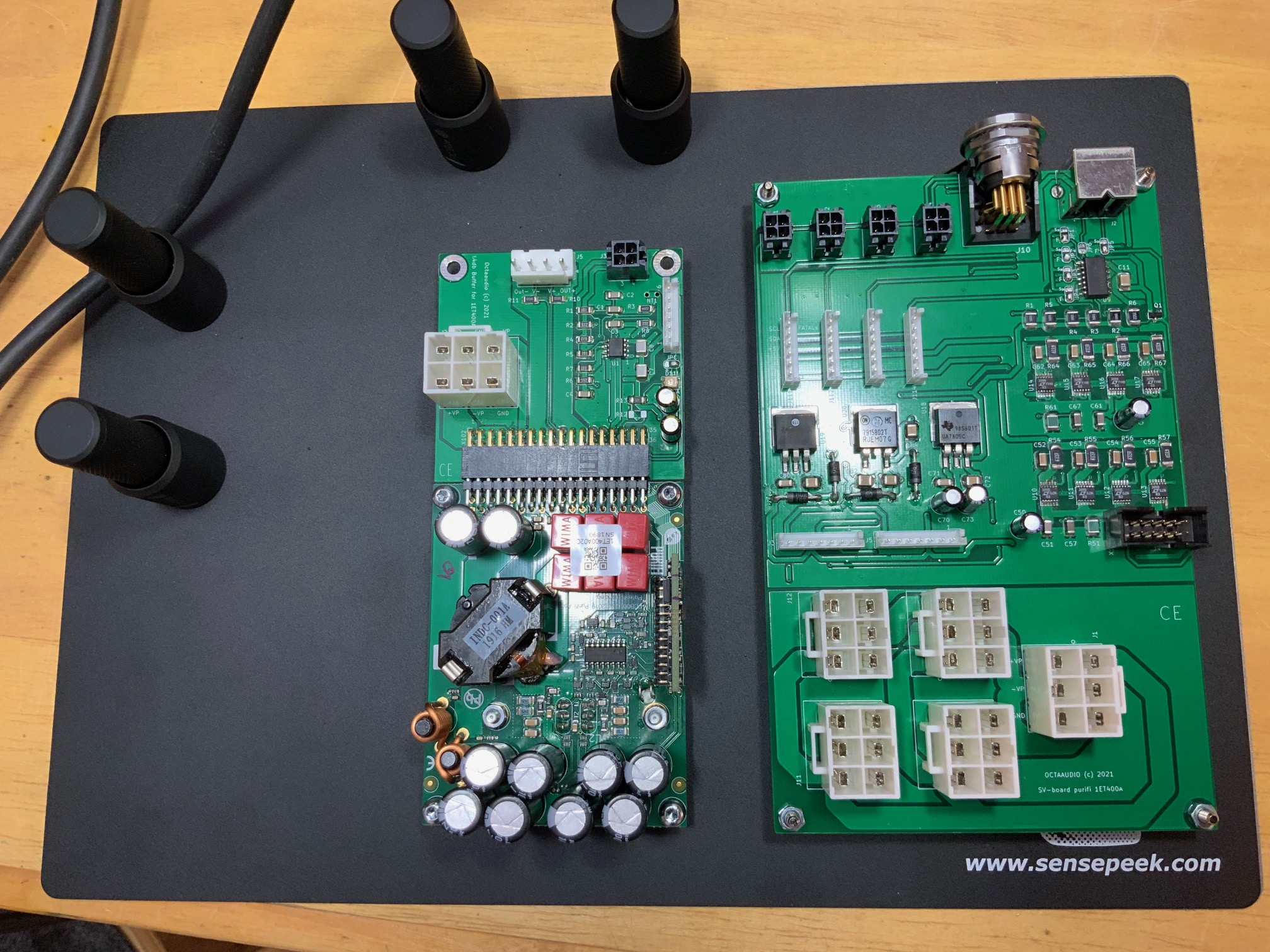

  6. #26
    03.03.2019
    Garbsen
    389
    Hypex hat das SMPS1200-400 Modul geliefert. Aktuell sind die Funktionstests, wie
    AmpEnable (Plop-Freies Ein-und Ausschalten), DC Error aller 1ET400A
    Modulanschaltungen erfolgt.
    Die Prüfung +- 12V "Qualität" (soweit unser Messequipment die Rauschspannung belastbar messen kann) steht als nächstes an.
Hits:	342
Größe:	802,8 KB
    Die Platinenhalter haben sich gut bewährt und die flexiblen Kontaktarme sind cool.

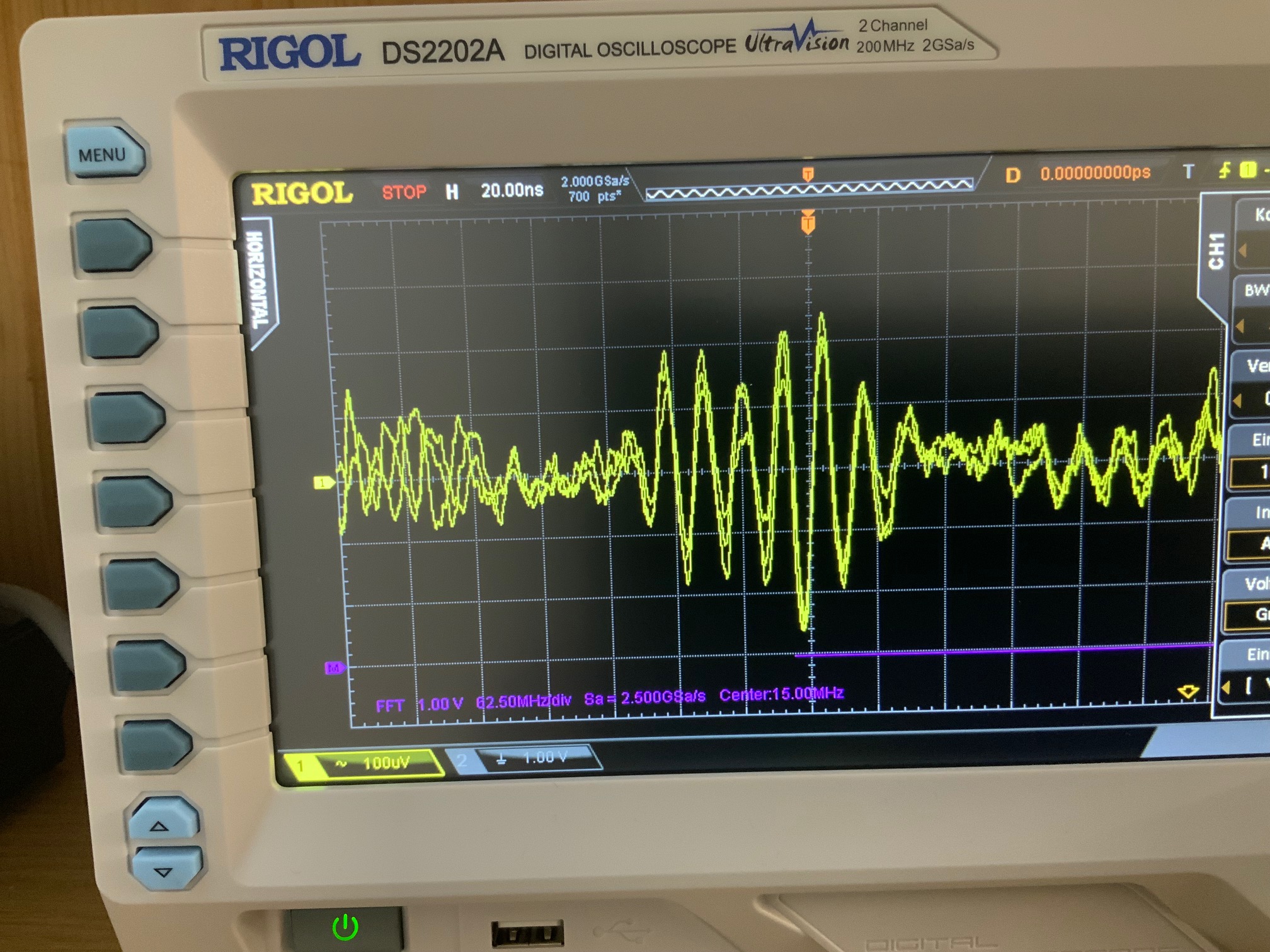

    ein Wochenende mit Höhen und Tiefen.
    4 parallele LT3045 und 4 parallele LT3094 wollten einfach nicht +- 12 V regeln, sondern immer Uin - 0,26V.
    Lösung: Layer 8 Problem! Bei Parallelschaltung ist der Bezugswiderstand zu halbieren, bzw. in diesem Fall zu vierteln.
    Somit statt 121k, 30k.
    Letztendlich doch ein Betrieb mit jeweils einem Regler (Rest ausgelötet, das übt!) und Bestellung 30k Widerstände.
    Die Rauschspannung der positiven 12V sieht wie folgt aus:
Hits:	308
Größe:	752,8 KB
    Max. Amplitude ca. 0,5 mV bei 30mA Last.
    Wenn die 30k Widerstände (5. Juni) eingetroffen sind, können wir finalisieren und mit höherer Last auch Erwärmungstest der Spannungsregler durchführen. Immerhin muss ja von ca. +-19V vom Hypex SMTP auf +-12V reduziert werden. Mit vier 1ET400A und vier Buffer werden überschlägig 300mA benötigt. 7V x 0,3A = 2,1W / 4. 0,55W Wärmeeintrag pro Regler in grober Annäherung.

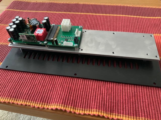

    es geht weiter. Die Gehäuse von Douk Audio sind eingetroffen, Aluminium für eine erste Kühlblech-Idee ist auf Maß abgelängt und die Befestigungsmöglichkeiten für zwei Module sind hergestellt. Die Seitenwände des Gehäuses sollen die Module mit den Kühlblechen auf Abstand aufnehmen.
    Hier das erste Muster:
Hits:	353
Größe:	119,8 KB

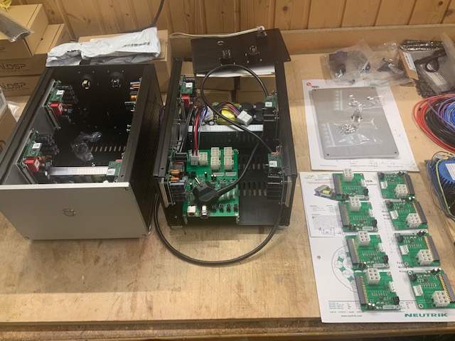

  9. #29
    03.03.2019
    Garbsen
    389
    Hallo aus Garbsen,
    die mechanischen Arbeiten schreiten voran:
Hits:	330
Größe:	121,8 KB
    Von digikey fehlen noch die 6 poligen Buchsen. Dann kann finalisiert werden.

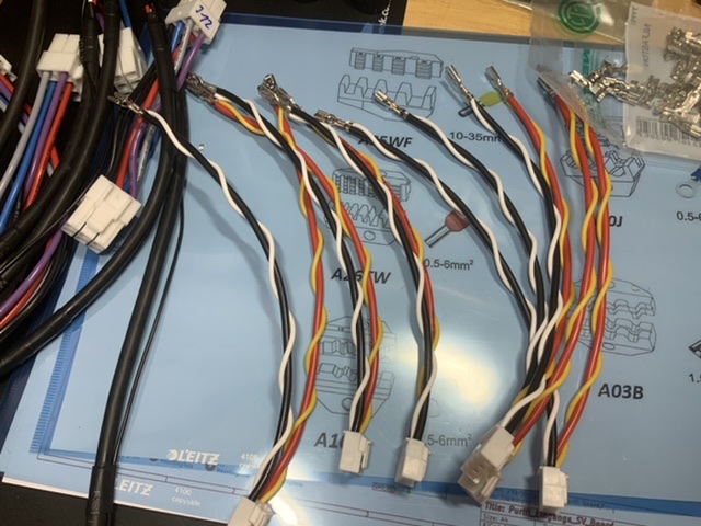

    Standard Crimpen und kein Ende
    Frohe Weihnachten,
    in den Essenspausen geht es mit den Leitungsverbindungen voran:
Hits:	247
Größe:	108,8 KB
Hits:	233
Größe:	61,8 KB
Hits:	228
Größe:	114,3 KB
Hits:	209
Größe:	115,3 KB
Hits:	208
Größe:	102,1 KB
Hits:	280
Größe:	125,7 KB
    Das nächste Menu wartet, somit Arbeitspause

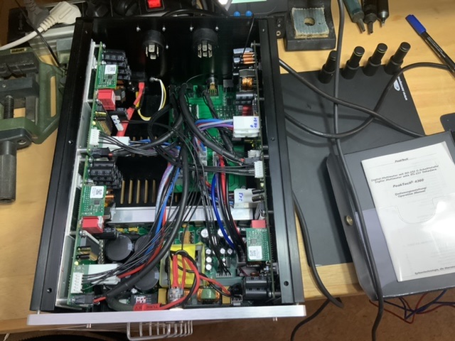

    Standard Leerlaufdauertest gestartet
    die Verkabelung für einen Leerlaufdauertest ist fertig:
Hits:	270
Größe:	120,0 KB
    Nach vier Stunden keine nennenswerte Temperaturerhöhung messbar.
    Weiter geht es in Richtung Kabelsalat aufräumen und LS-Verbindungen herstellen.
