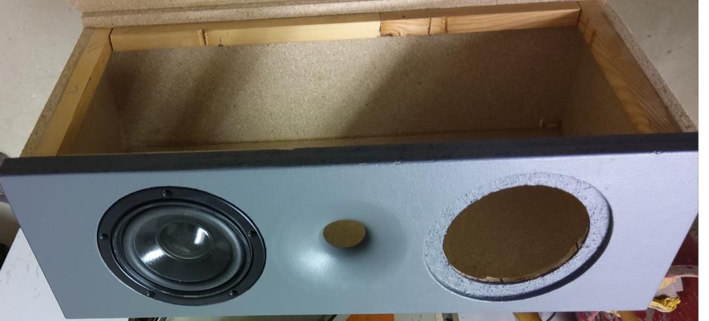

    Sockelfarbe für außen geht auch gut. Hatte noch Reste davon. Auch die Subwoofer wurden damit beschichtet, die Struktur ist dezenter als Warnex, Verarbeitung superleicht, 3 x rollen, wasserverdünnbar.Klicke auf die Grafik für eine größere Ansicht

    27.11.2008
    Niederrhein
    2.149
    Sockelfarbe für außen...
    bist du sicher, dass die auch im Innenbereich gesundheitlich unbedenklich ist?

    23.12.2018
    Nähe Hildesheim
    1.113
    Hallo Jesse,
    lt Google-Recherche sind die farben genauso (un)bedenklich wie Farben für den Innenraum; das "für Aussen" bezieht sich auf Witterungsbeständigkeit, Abriebfestigkeit und Wasserdampfdiffusionseigenschaften
    z.B. die beschreibungen hier : -> https://fassadenfarben.info/sockelfarben-test/
    P.S. man macht bestimmt nichts falsch, wenn man den Lack - wie bei allen Lacken - im Freien aufträgt und abbinden und ausdünsten lässt...
    Liebe Grüße Willi

    20.02.2018
    466
    Die Sockelfarbe enthält ein Biozid unterhalb der zulässigen Konzentration. Dieses Biozid ist aber in fast allen Wandfarben auch für innen enthalten. Ansonsten schimmelt die Farbe. Dürfte also nicht tragisch sein.
