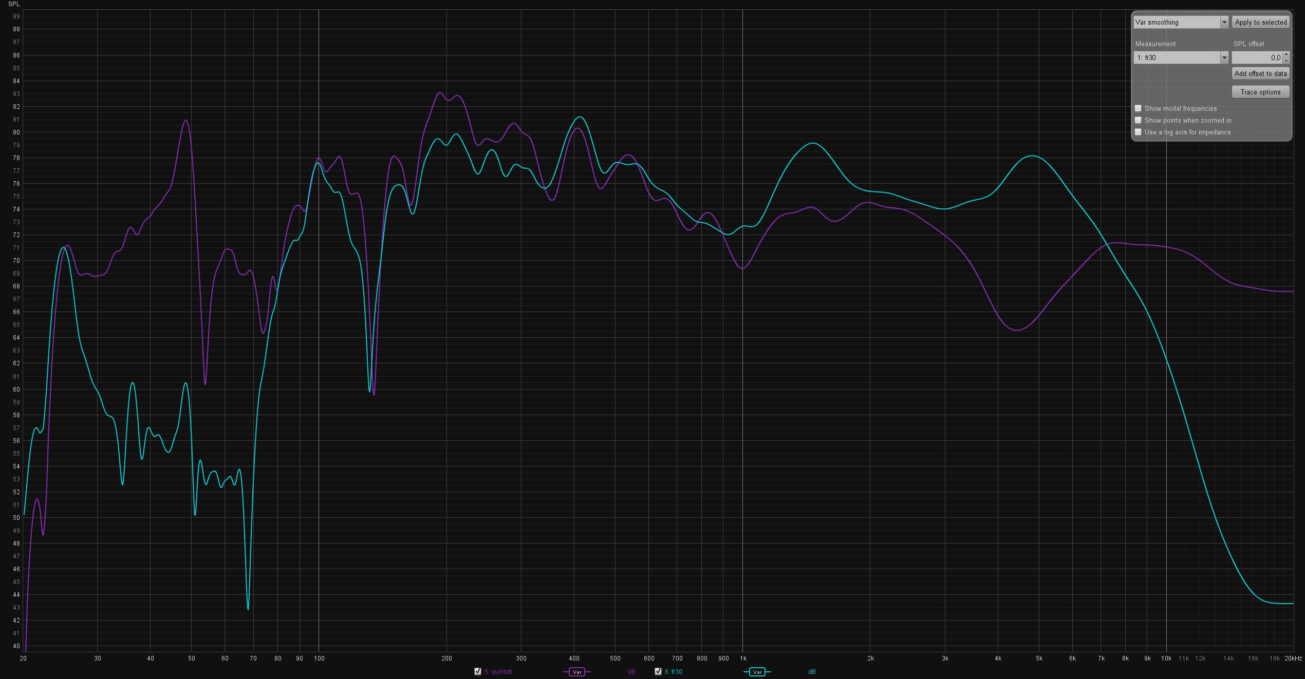

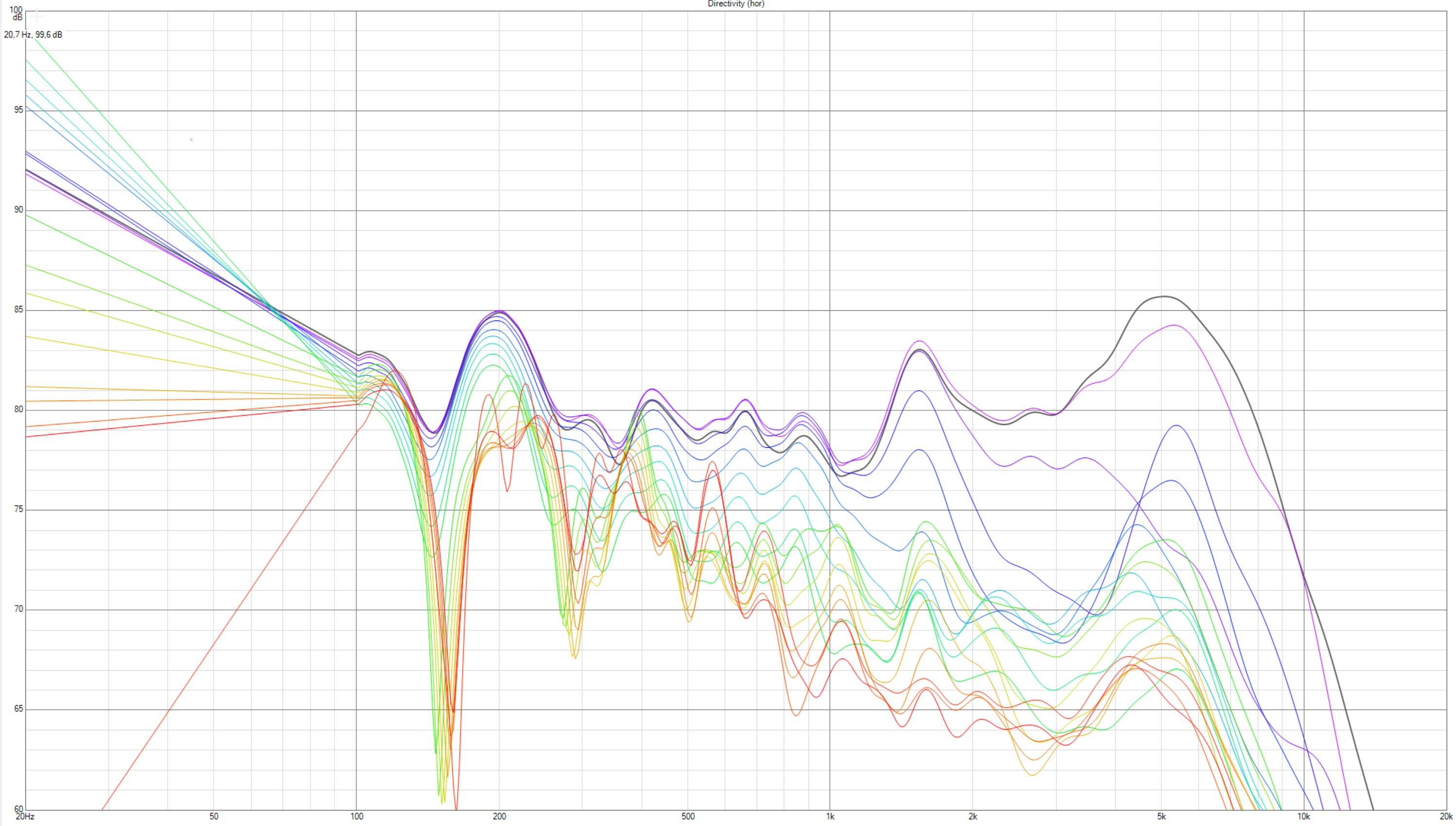

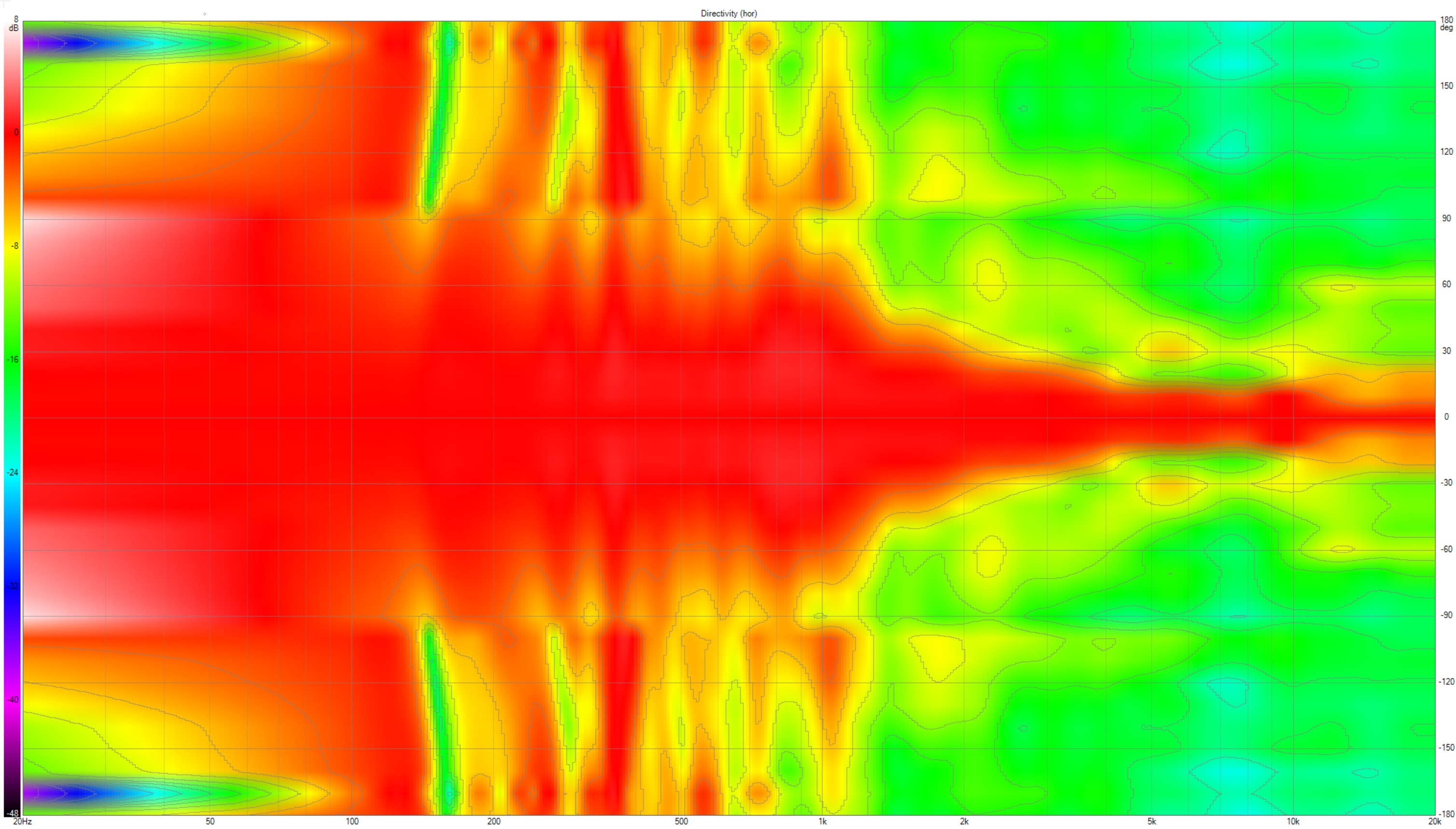

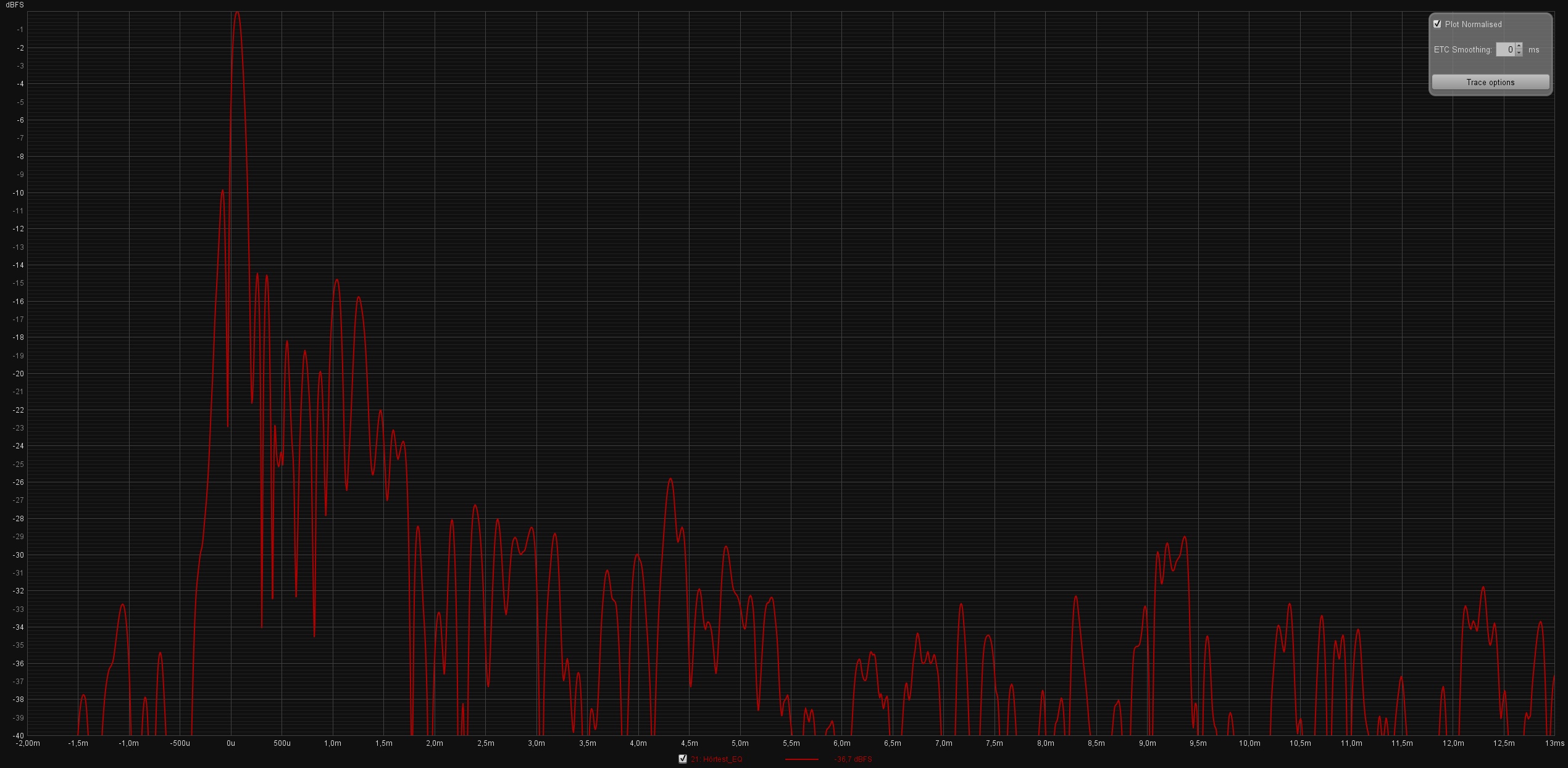

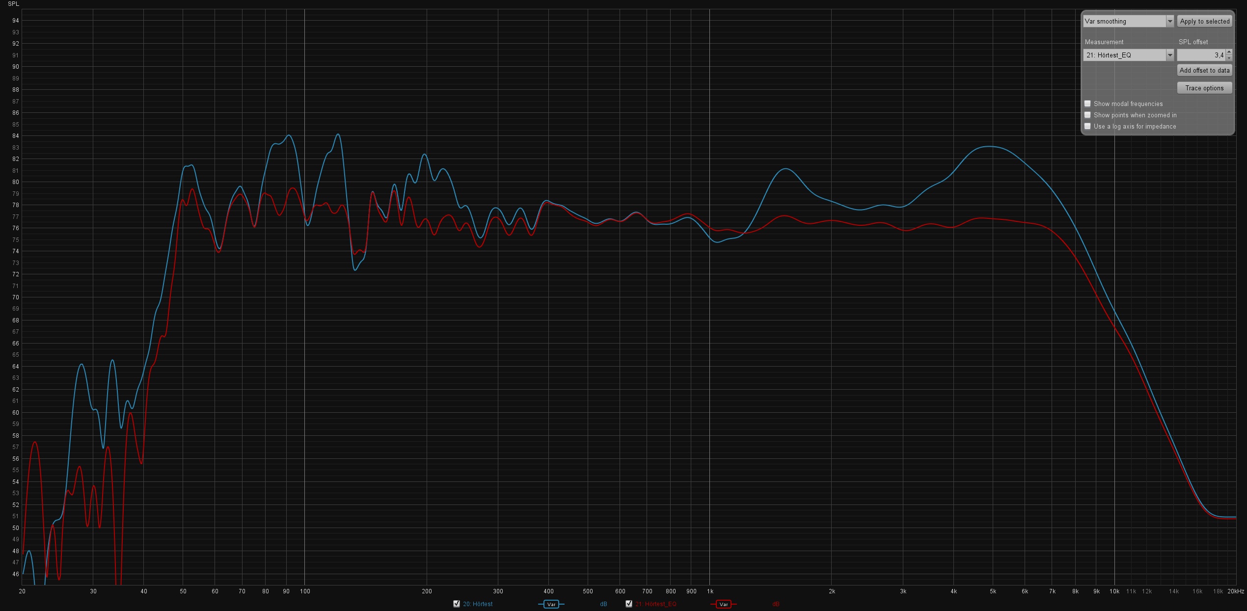

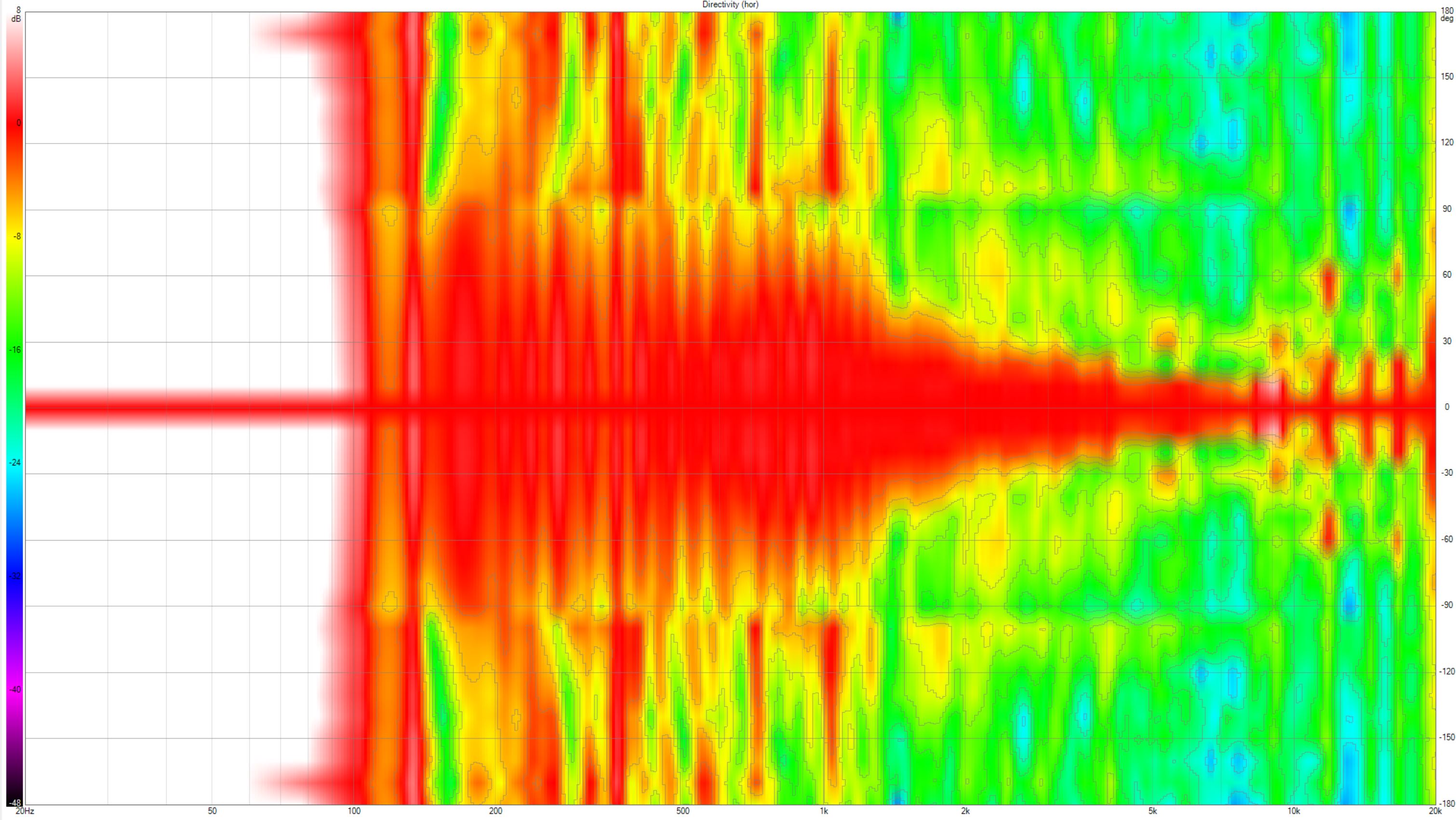

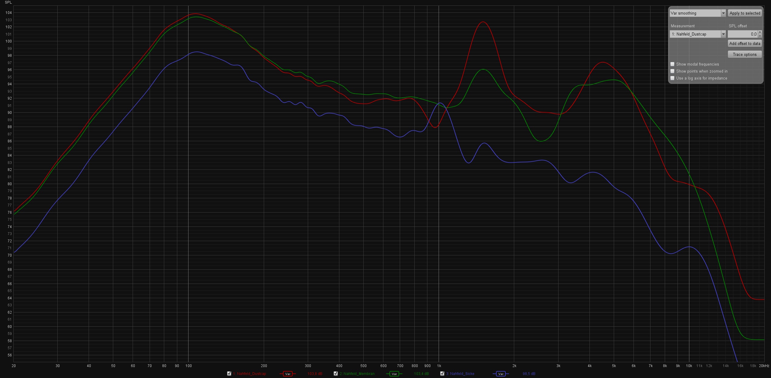

    Winkelmessungen im WZ mit einem Meter Abstand und 114 cm Höhe mit UMIK-1. Treiber in einem 50 cm breiten Gehäuse mit ca 50 l, mit Sonofill vollgefüllt.
Hits:	118
Größe:	650,9 KB
ID:	58308Klicke auf die Grafik für eine größere Ansicht
Hits:	91
Größe:	673,4 KB
ID:	58309Nahfeld an der Dustcup, an der Membran neben dem Schwirrkonus und an der Sicke.

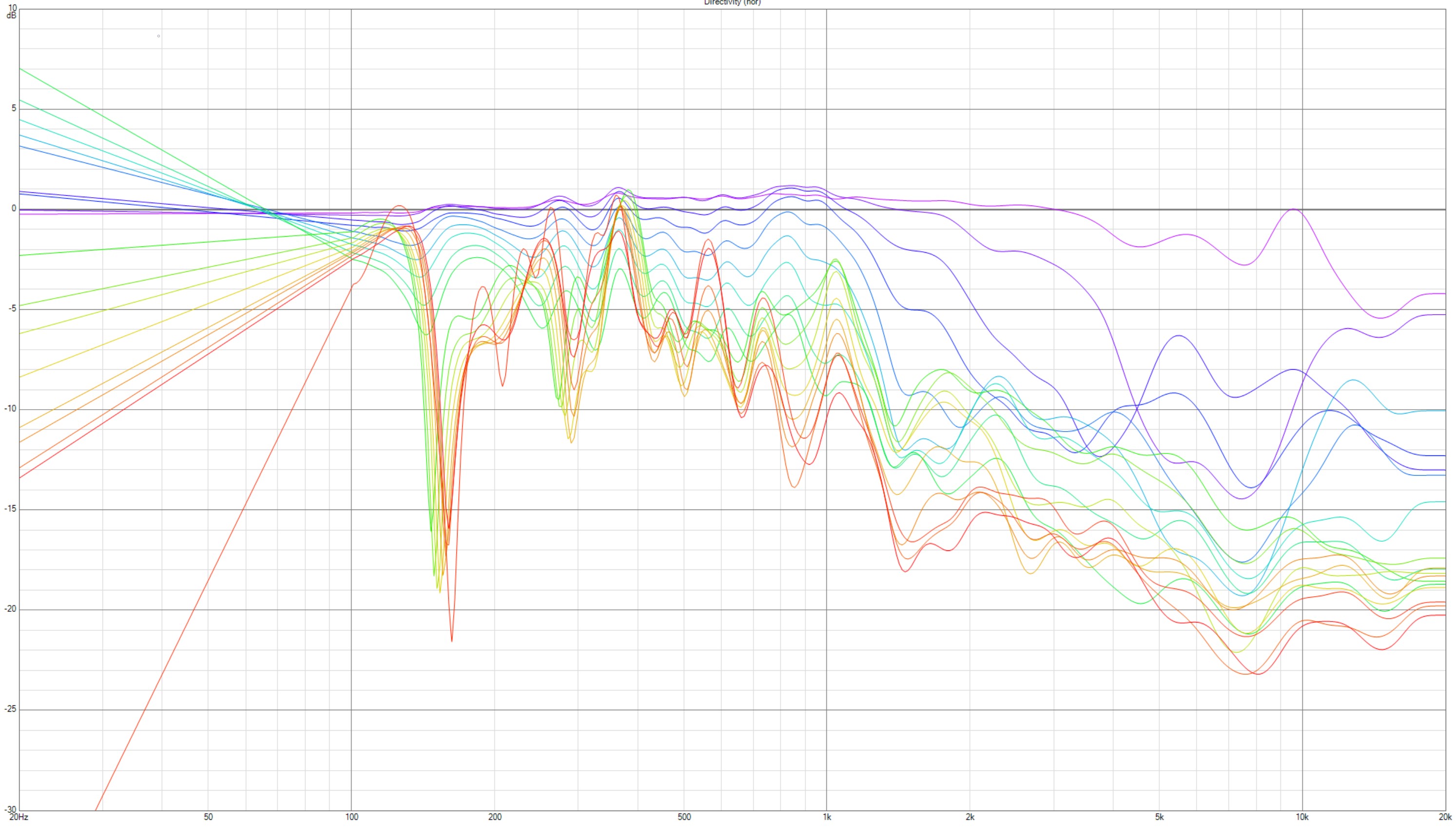

    Update:
Name:	2021-01-12 13_21_16-VituixCAD.jpg
Hits:	67
Größe:	524,9 KB
    Jetzt sollte es gut passen, die anderen Messungen waren durch einen Messfehler nicht brauchbar. Ich habe sie im Anhang gelassen.

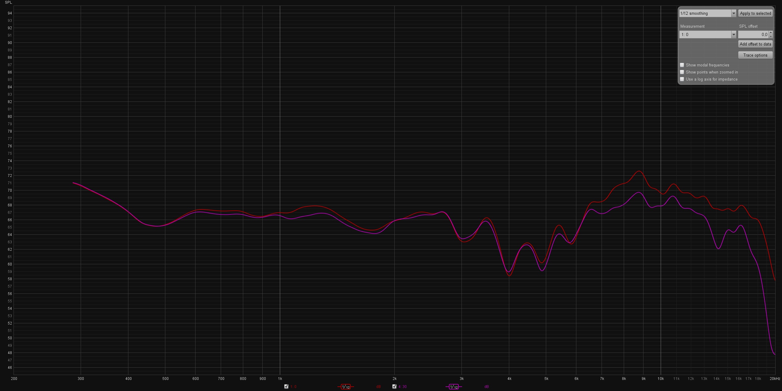

    Der Hörtest wurde mit 1 m Abstand durchgeführt.
Hits:	90
Größe:	643,5 KB
ID:	58311Klicke auf die Grafik für eine größere Ansicht
Hits:	82
Größe:	796,6 KB
    Dann noch zum Test mit einem EQ gerade gezogen. Klingt natürlich nicht unbedingt genial, aber wie im ETC zu sehen höre ich da hauptsächlich Direktschall. War auch die Idee, ich wollte das "Chassis" hören. Vergleichstests mit den Event Opal versuche ich in Kürze. Mono ist aber echt tricky....
    Ein Test mit mehr Abstand folgt. OB ebenso, aber da muss noch die Oberfräse ran
Name:	2021-01-12 11_53_00-VituixCAD.jpg
Hits:	89
Größe:	695,2 KB
ID:	58304   Klicke auf die Grafik für eine größere Ansicht
Name:	2021-01-12 11_53_40-VituixCAD.jpg
Hits:	69
Größe:	669,6 KB
ID:	58305   Klicke auf die Grafik für eine größere Ansicht
Name:	2021-01-12 11_53_58-VituixCAD.jpg
Hits:	39
Größe:	625,7 KB
ID:	58306   Klicke auf die Grafik für eine größere Ansicht
Name:	2021-01-12 12_26_38-Overlays.jpg
Hits:	74
Größe:	562,3 KB

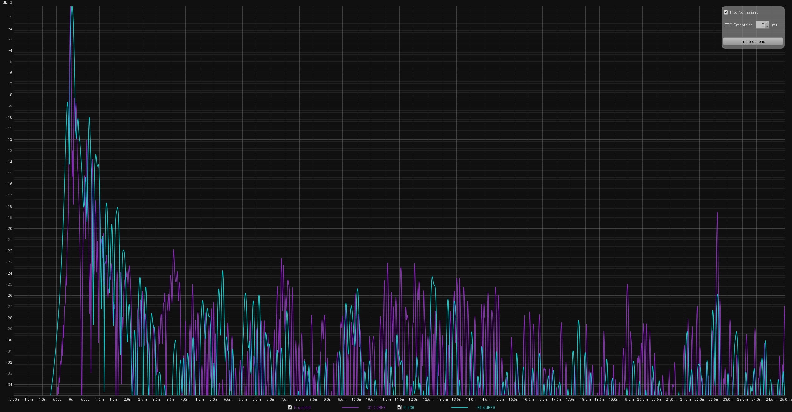

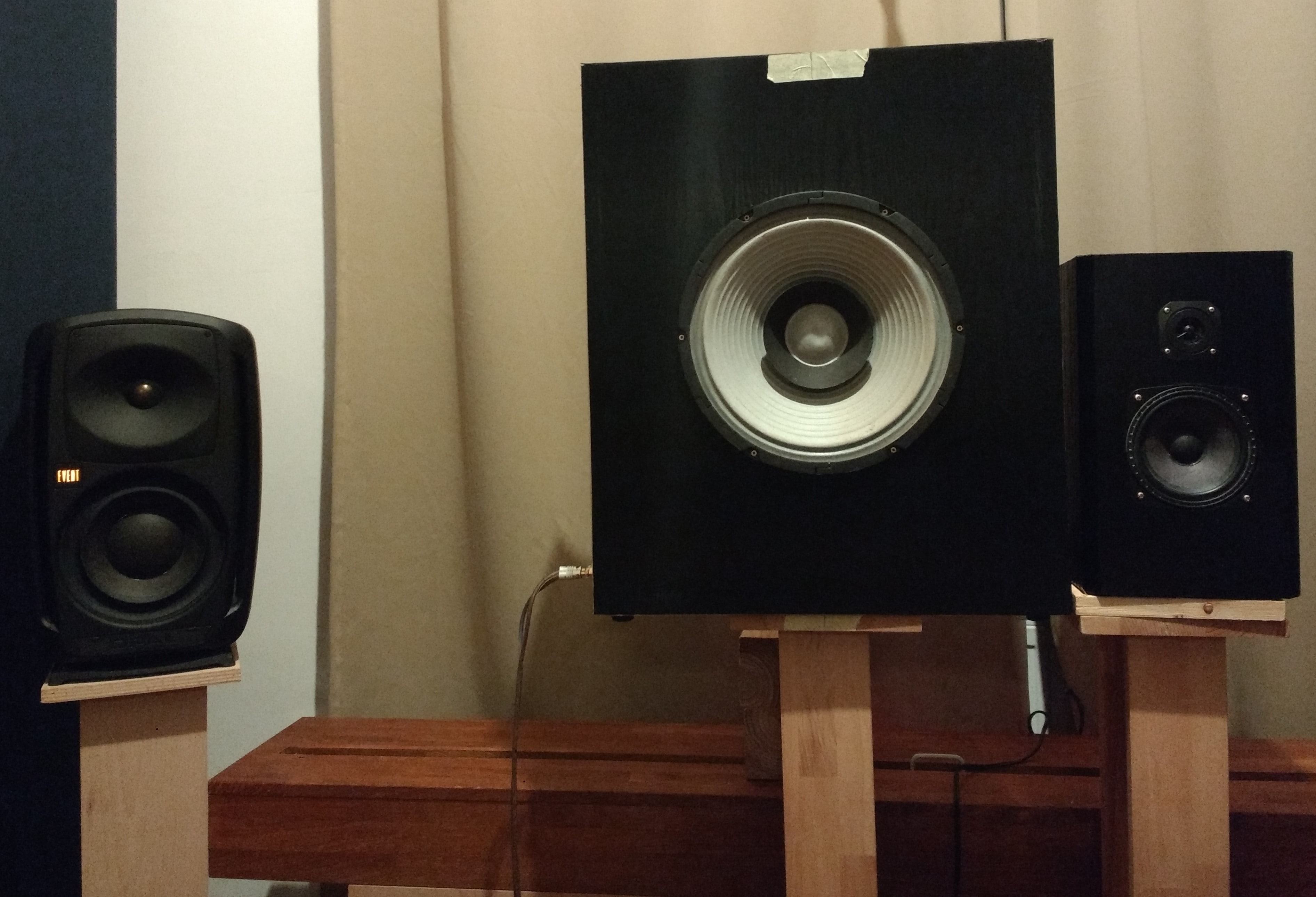

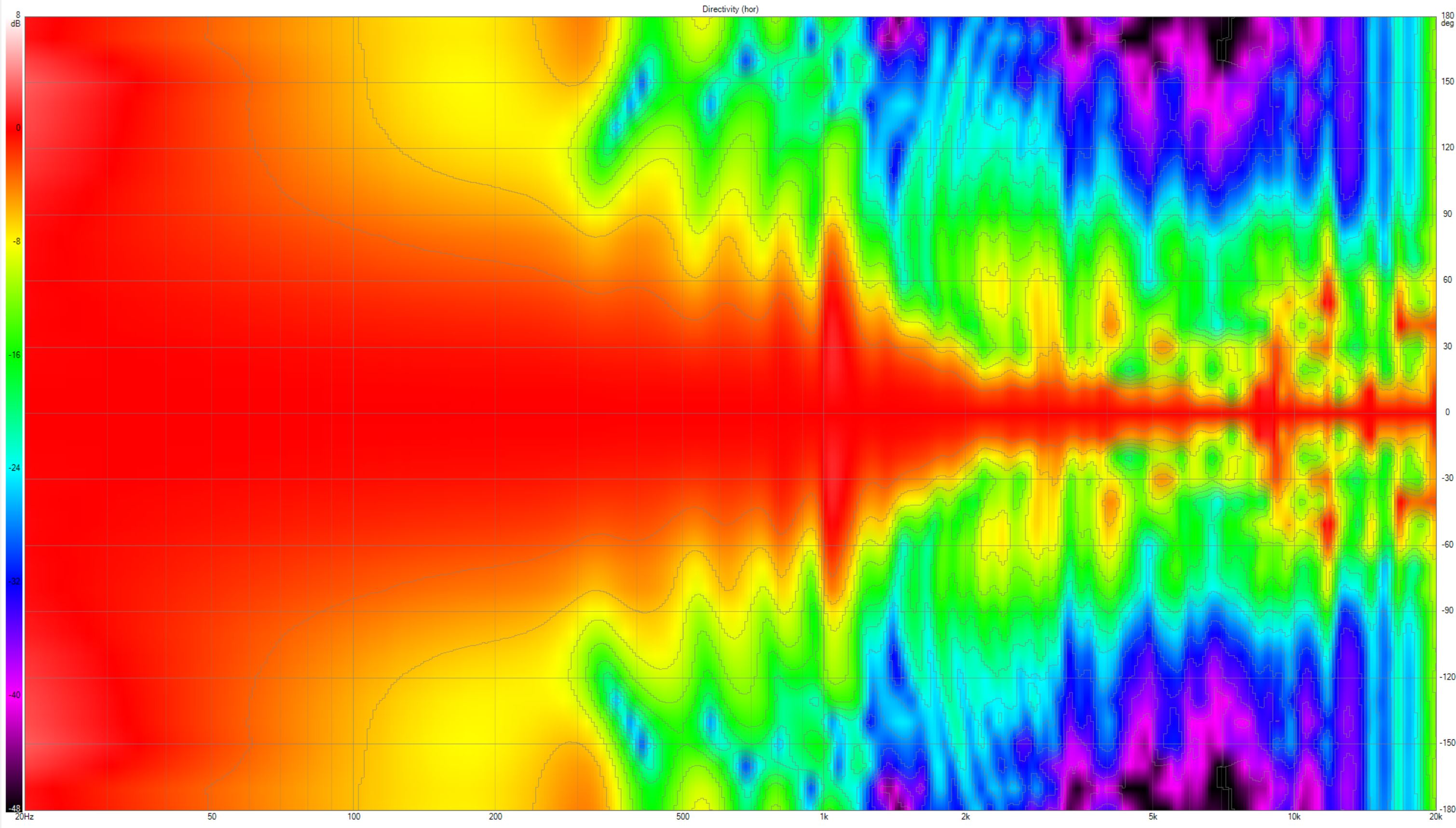

    Ein Versuch in Mono gegenzuhören blieb das was es war, eben ein Versuch.
Hits:	274
Größe:	730,5 KB
ID:	58322Klicke auf die Grafik für eine größere Ansicht
Hits:	101
Größe:	678,3 KB
ID:	58323Klicke auf die Grafik für eine größere Ansicht
Hits:	68
Größe:	504,3 KB

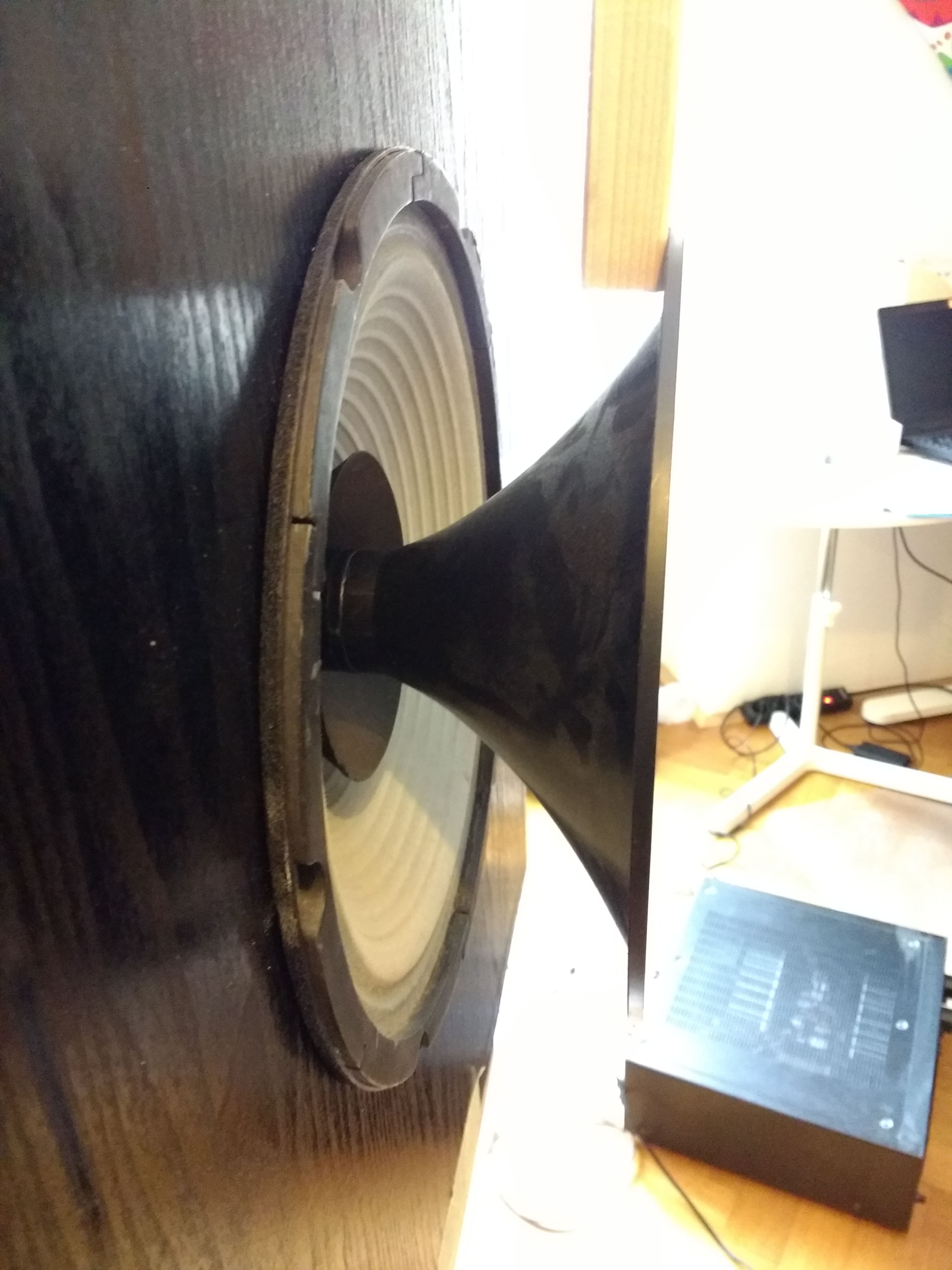

    Da ich zu faul war die Opal umzustellen musste eine Quintett aus der Hand des dunklen Lords herhalten. Das Ergebniss bedarf keiner Erklärung, das klingt so ziemlich grausam. Immerhin hat die kleine Quintett etwas Bass. Die starke Bündelung des 12" BBs reduziert Reflexionen, wie im ETC zu sehen ist. Das Loch um Xover bei der Quintett ist wohl der Schreibtischplatte geschuldet, das haben die Opal auch, aber bei weitem nicht so stark. Ich hab ein wenig mit EQs gespielt, aber das macht so keine Laune....
Hits:	193
Größe:	597,1 KB
    Die Idee des Tages: Der erste BB mit Waveguide!
    Funktioniert natürlich nicht
    PS:
Hits:	105
Größe:	611,4 KB
    Das Loch bei der Quintett ist auch be der Messung auf einen Meter zu sehen. In der Simu des dunklen Lords ebenfalls, jedoch nicht so ausgeprägt.
Hits:	38
Größe:	598,1 KB
    Geändert von MarsianC# (12.01.2021 um 19:35 Uhr)

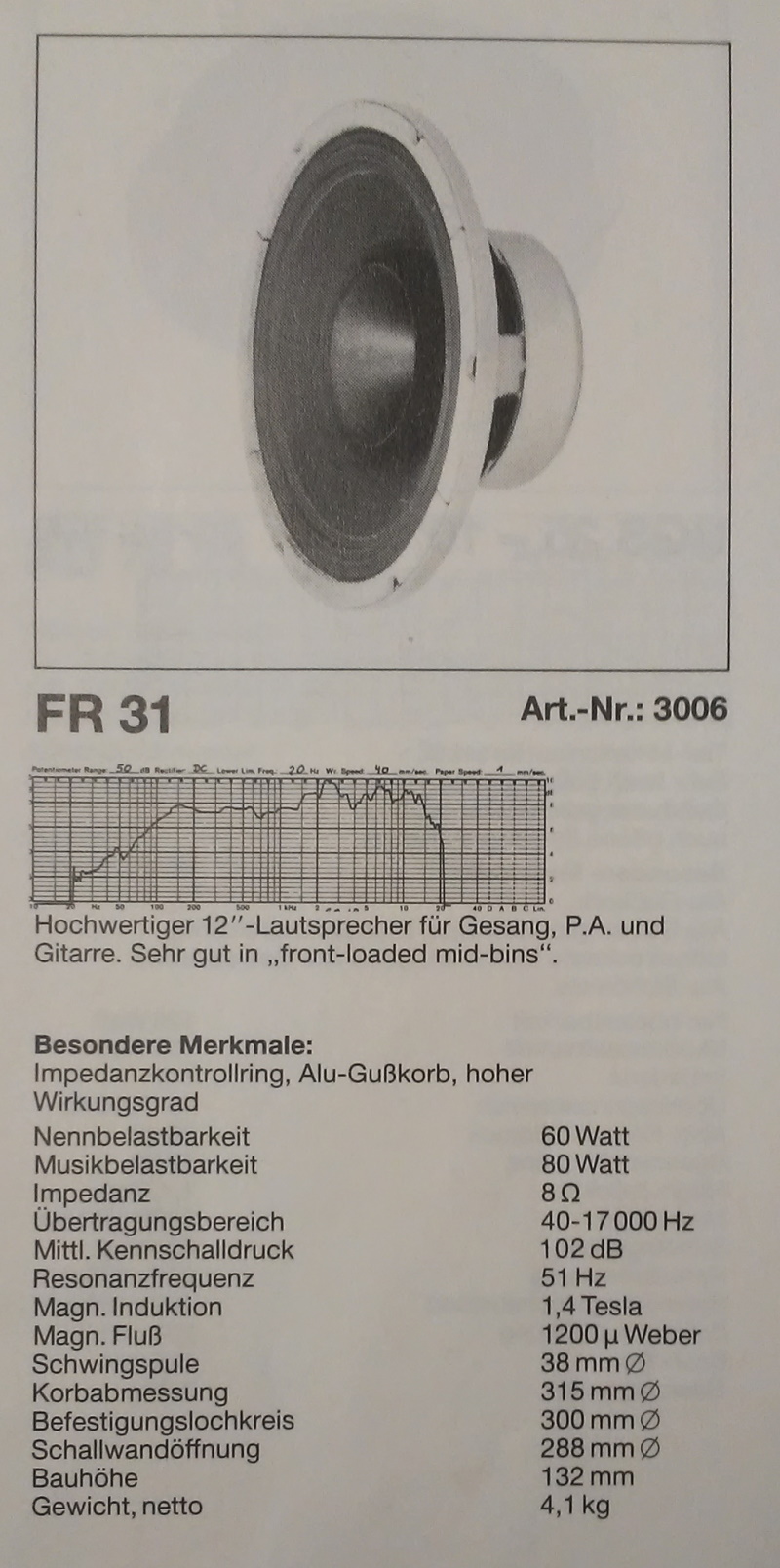

    gestern im Visaton Forum auf Anfrage erhalten:
    Daten in Reihenfolge der Spalten von links nach rechts - Z, Rdc, L mH, Sd, Fres, Qms, Qes, Qts, Vas, Cms, Mms, Rms
    Arvid
Hits:	336
Größe:	313,9 KB
ID:	58360   Klicke auf die Grafik für eine größere Ansicht
Hits:	137
Größe:	186,5 KB

    17,7 g Mms beim FR31? Watn dat fürne Membran?
    05.11.2019
    1.078
    ....... ööhhm - Pappe, mit eingeprägten Verstärkungsringen ........ unbeschichtet?
