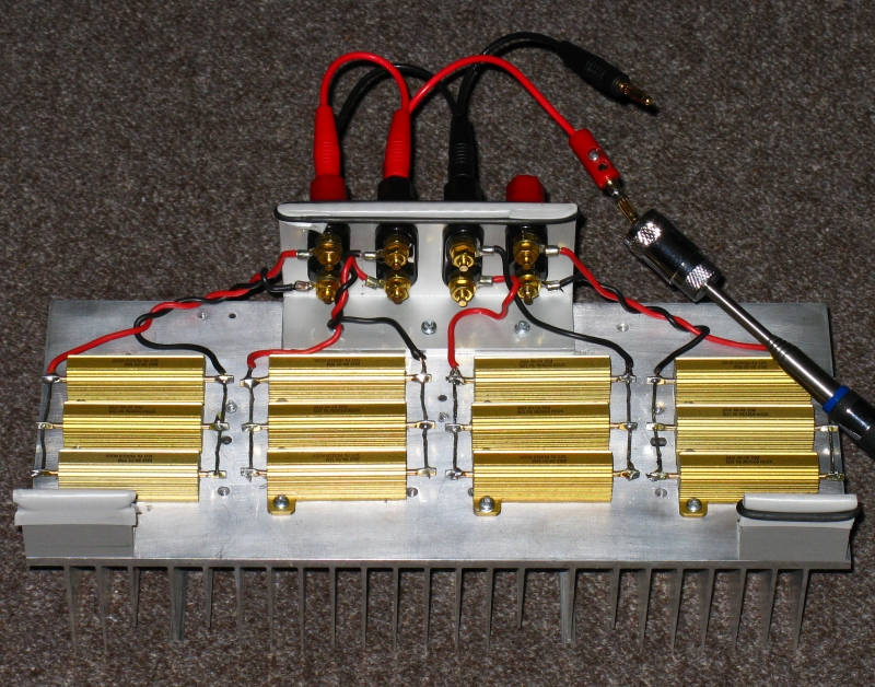

    Saarniert mit Messing. Wegen Corona kein Besuch des örtlichen Fachhandels, den Versand kann ich empfehlen.

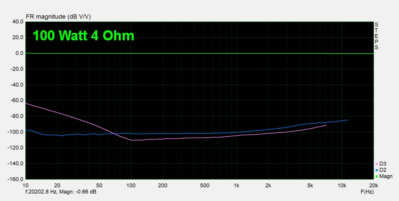

    Der starke K3 Anstieg bei niedrigen Frequenzen hat wahrscheinlich eher die Ursache im 10 : 1 Spannungsteiler ( 2W MOX-Widerstand ) als in der Ausgangs-Kernspule des Purifi-Amp. Der K3-Peak ist nämlich- bei niedrigen Frequenzen-und hoher Ausgangsleistung, zB. auch bei Class A/B Amps messbar.

    Aber mittlerweile denke ich, dass das Problem auch noch mit meiner Lastwiderstandsbrücke, die ich für die Verstärkermessungen verwende, im Zusammenhang stehen könnte.
    Da sind sowohl die Lötfahnen der 12 Ohm-Lastwiderstände, als auch die LS-Klemmen, ja selbst teils die Bananenstecker magnetisch.

    Das MOTU M2 selbst misst sich ja noch relativ unverdächtig.
    Eigenklirr-Messung K2 + K3 in db V/V
    MOTU M2
    Verstärkermessung K2 + K3 in db V/V ( Purifi-Amp ) 100 Watt / 4 Ohm
    Eigenklirr-Messung in %
    MOTU M2
    Verstärkermessung in % ( Purifi-Amp ) 100 Watt / 4 Ohm
    Schon damals hatte ich die Vermutung, dass das Problem in meinem Messaufbau begründet sein muss. Vor allem der auch im weiter oben verlinken PDF erwähnte Anstieg der ungeraden Verzerrungen ( K3-K5-K7.... ) kamen mir sehr verdächtig vor. Nur zu gut wurde mir das" Ferrithülsen-Desaster" ins Gedächtnis eingebrannt.
    Auf jeden Fall werde ich die Mess-Widerstände, sowie die gesamte Verkabelung überdenken müssen. Dabei spielt es keine Rolle das Lautsprecher gerade im Tieftonbereich deutlich mehr ( mehrere %-Punkte ) verzerren.

    Es hat jedenfalls sehr lange gedauert bis ich wenigstens für den Mess-Spannungsteiler unmagnetische Widerstände in den passenden Werten gefunden habe. Die Lastwiderstandbrücke muss ich noch überarbeiten. Bei den Verstärkern müssen noch aus etlichen Verstärkern die U-Scheiben unter den LS-Anschklemmen raus.
