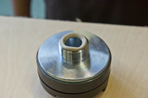

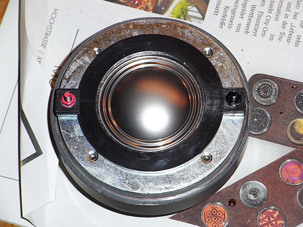

    Zunächst entfernen wir den Dichtring...
Hits:	3333
Größe:	710,0 KB

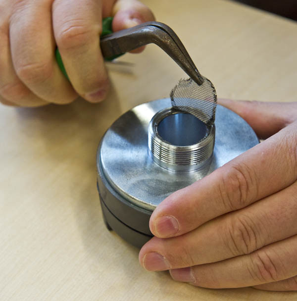

    und das Schutzgitter.
Hits:	3288
Größe:	64,4 KB
Hits:	3270
Größe:	67,3 KB
    Bitte nicht versuchen die Klebereste zu entfernen!
    Abrasiver Eingriff an dieser Stelle befördert möglicherweise
    Metallspäne direkt in den Luftspalt = Exitus Hochtöner!

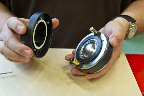

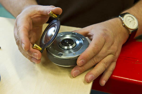

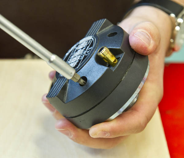

    Dann lösen wir die Schrauben der rückwärtigen Kammer...
Hits:	3301
Größe:	55,7 KB
    und nehmen diese ab.
Hits:	3267
Größe:	51,7 KB

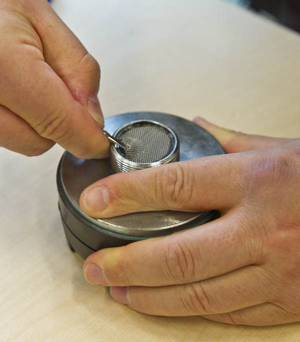

    Die Schwingspule muss nicht herausgenommen werden, das Foto dient lediglich dem Stillen der Neugierde.
Hits:	3193
Größe:	57,4 KB

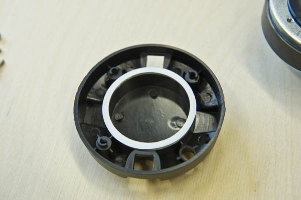

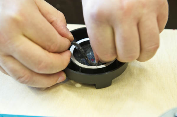

    Der innere Hohlraum der rückwärtigen Kammer wird nun mit Filz ausgekleidet.
Hits:	3316
Größe:	50,7 KB

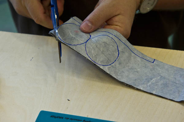

    Die selbstklebende Filzrolle bekommt man in der Sanitärabteilung des
    örtlichen Baumarktes. Üblicherweise werden damit Kupferrohre umwickelt.
Hits:	243
Größe:	61,8 KB

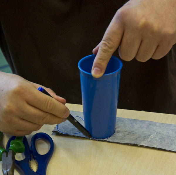

    Pro Rückkammer benötigt man zwei Filzscheiben mit 5cm Durchmesser die übereinander eingeklebt werden.
    Der Filzstreifen für den inneren Rand der Rückkammer muss ein Maß von 1cm x 15cm aufweisen.
Hits:	224
Größe:	60,8 KB

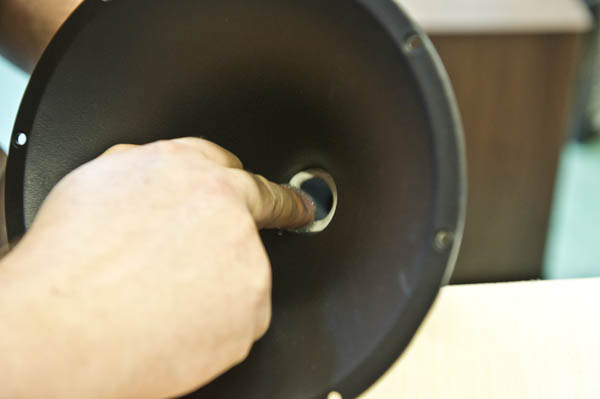

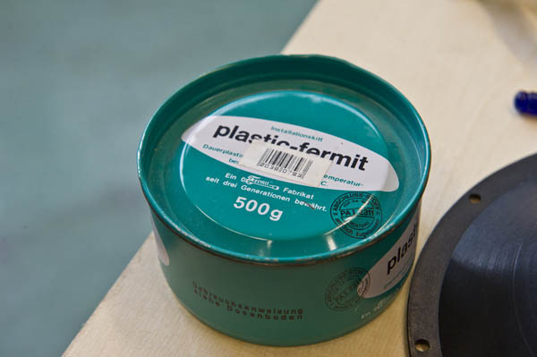

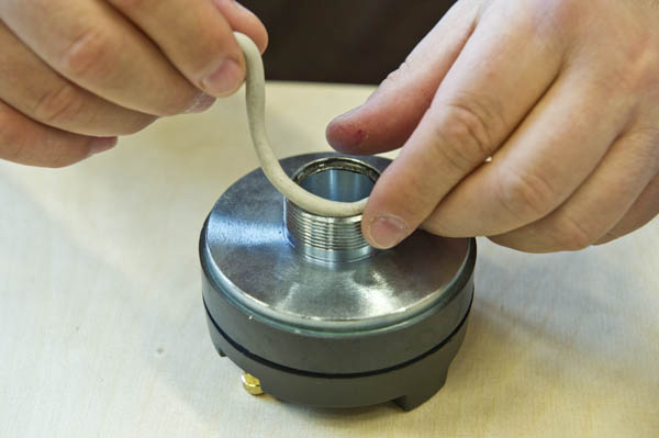

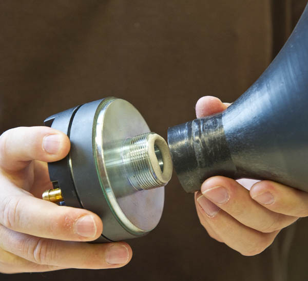

    Um die kleine Stufe im Übergang vom Treiber zum Horn H08RW von Dayton zu egalisieren,
    kann man gut eine dauerelastische Masse wie z.B. plastic-fermit verwenden
    (erhältlich ebenfalls in der Sanitärabteilung des örtlichen Baumarktes).
    Besser aussehen tut es mit Butylband, das sich aber etwas mühsamer verarbeiten lässt.
Hits:	196
Größe:	53,6 KB

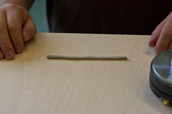

    Die dauerelastische Masse wird zu einem Strang mit ca. 5mm Durchmesser gerollt...
Hits:	249
Größe:	40,4 KB
    ...und dann vorsichtig auf den Rand (in die Stufe) der Treiberöffnung gelegt.

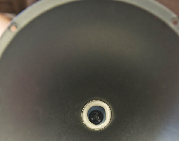

    Dann wird das Horn aufgeschraubt...
Hits:	234
Größe:	60,7 KB

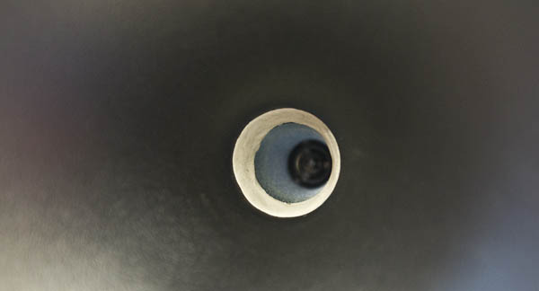

    und von vorne sollte das dann so ausehen.
Hits:	237
Größe:	34,8 KB
    Die Masse wird nun vorsichtig flach gedrückt - Wasser mit Spülmittel am Finger hilft, daß die Masse am Horn klebt und nicht am Finger.
Hits:	217
Größe:	38,6 KB
    Es sollte ein glatter Übergang entstehen bei dem sich keine Stufe mehr ertasten lässt.

    Wir nehmen die zwangszentrierte Trägerplatte der Schwingspule heraus (merken / markieren uns die Einbauposition) und legen diese vorsichtig an einen sicheren Ort.
Hits:	3731
Größe:	57,4 KB

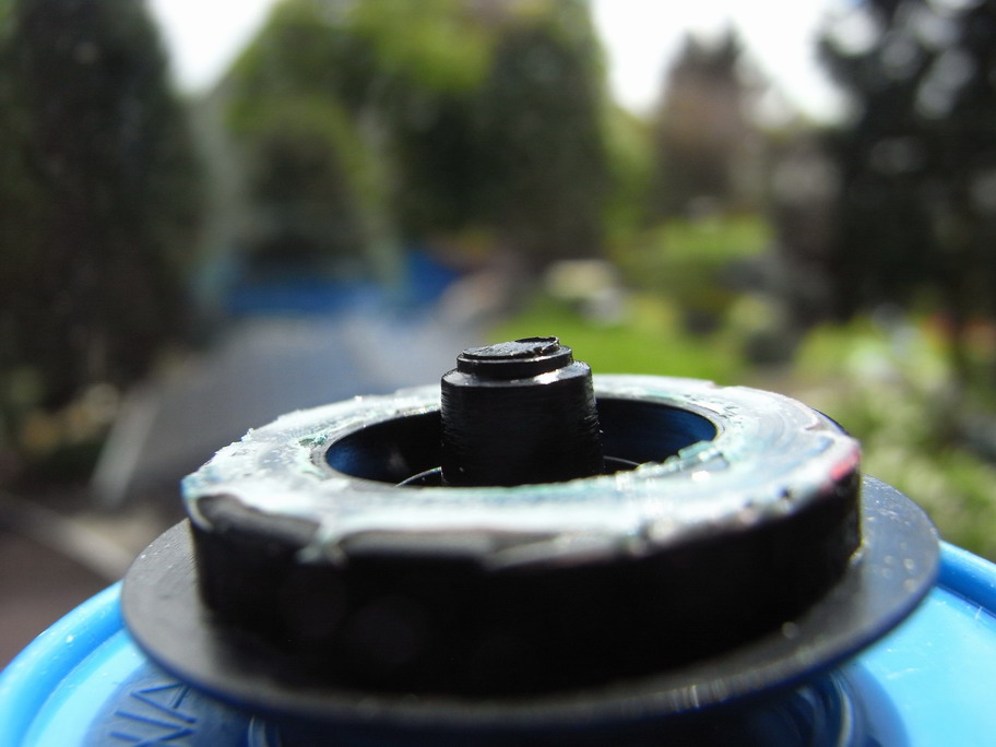

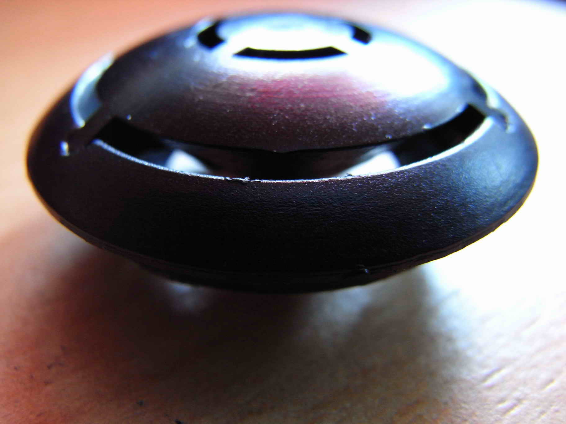

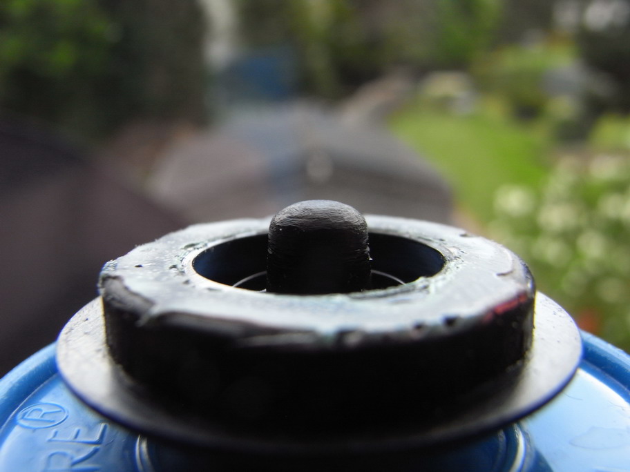

    Das Phasenkorrekturelement (die schwarze Kunststoffkuppel in der Mitte der Magneteinheit) wird nun herausgenommen.
    Wahrscheinlich habe ich ihn von der Gewindeseite her durchgedrückt oder herausgehebelt (das weiss ich nicht mehr so genau )
    Nach erfolgter Überarbeitung muss er aber wieder eingeklebt (z.B. Kontaktkleber "Pattex") werden.
    Dieses Phasenkorrekturelement ist ein Kunststoff-Gußteil, dessen Gussgrate und Stege nur grob entfernt wurden.

    Diese werden nun mit Cuttermesser und Feile nachgearbeitet und das sollte nachher so aussehen...
    (Die Klebereste wurden noch entfernt)
Hits:	3218
Größe:	118,6 KB

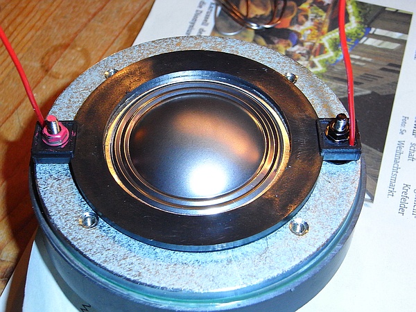

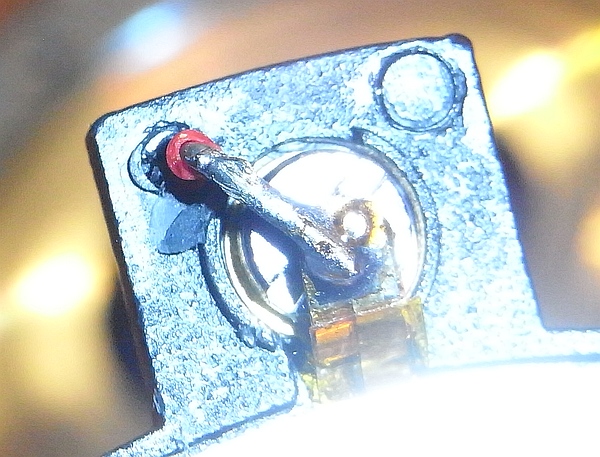

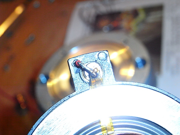

    Nun kommen wir zu der Modifikation der elektrischen Anschlüsse. Entsprechend meinen negativen Erfahrungen mit sehr niederpreisigen Anschlussterminals für Lautsprecherboxen habe ich auch die hier verbauten Anschlussklemmen entfernt und es auch nicht bereut.
    Zunächst werden die Klemmen abgeschraubt und die Kontakte farblich markiert.
Hits:	3254
Größe:	176,6 KB
    Dann werden seitlich neben den Montageschrauben (der Klemmen) Löcher gebohrt, Kabel durchgeführt und rückseitig festgelötet.
    Ich verwende hier gerne versilberten Kupferdraht, teflonisoliert. Ein Drahtdurchmesser von 0,5 bis 1 mm ist hier die richtige Wahl.
    Wer noch einen Schritt weitergehen möchte, ersetzt die vorhandenen (wahrscheinlich magnetischen) Schrauben gegen Messingschrauben.
Hits:	3291
Größe:	149,2 KB
Name:	RIMG0076 - Detail.jpg
Hits:	3253
Größe:	180,0 KB
    Nach dem Einsetzen der Schwingspuleneinheit sieht das Ganze so aus:
Hits:	3244
Größe:	177,9 KB

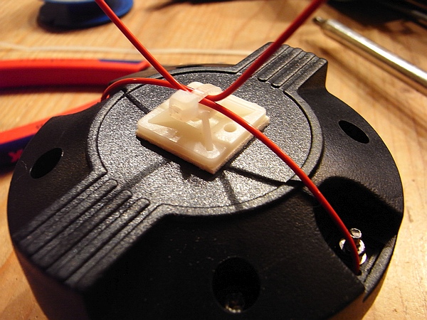

    Um die Lötkontakte sicher von Zug zu entlasten habe ich auf die Rückkammer einen Befestigungssockel
    für Kabelbinder aufgeklebt, die Kabel seitlich durchgeführt und mit einem Kabelbinder gesichert.
Hits:	3259
Größe:	163,5 KB
    Ich wünsche nun viel Erfolg beim Umbau und viel Spaß mit dem neuen Hochtontreiber!
