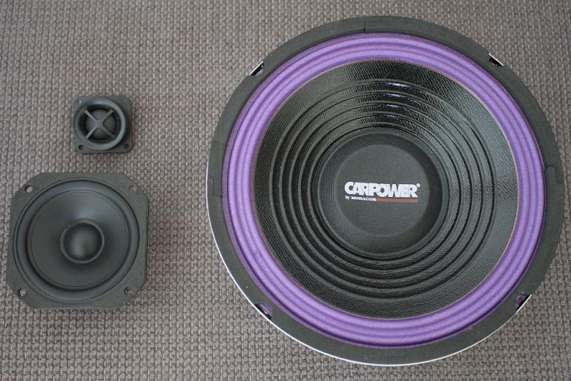

    Da hat der Workshop doch was gebracht:
    Ich habe mal mit Chassis, die ich noch im Keller habe, ein Projekt simuliert, das ich schon vor Jahren umsetzen wollte.
    https://www.diy-hifi-forum.eu/forum/...7&d=1411818691
    Der Hochtöner in der Simulation ist ein leicht anderes Modell, aber die Größe und grundsätzlichen Eigenschaften sind sehr vergleichbar.
    Frequenzgang und Summenbildung mit L/R-Filtern und je einer F-Gang-Korrektur im Hochton und Tiefton:
    Energieverhalten und Bündelung:
    Winkelfrequenzgänge:
    Noch einmal besten Dank für die Einführung. Sowas in der Güte simulieren zu können, mach Laune. Vielleicht baue ich das ja sogar mal wirklich auf. Die Chassis habe ich ja noch und neue Aktiv-Elektronik brauche ich sowieso dann irgendwann...

    Sieht sehr gut aus!
    Mir hilft es immer zur Orientierung die 'Target Curve' für den EFG so anzupassen, dass sie um ca. 5dB von 1000 Hz bis 10.000 Hz abfällt (strg gedrück halten und dann die Target Curve mit der linken Maustaste zurecht schieben). Sieht aber aus, als ob es bei deinem Konzept sehr gut hinhaut!
    Freut mich zu sehen, dass da einiges aus dem Workshop bereits Anwendung gefunden hat!
    Wäre jetzt spannend zu sehen, wie gut der finale Lautsprecher mit der Simu übereinstimmt.
    Wenn du die Möglichkeit hast, APO-EQ zu nutzen, ließe sich das Projekt wahrscheinlich sehr schnell umsetzen.
