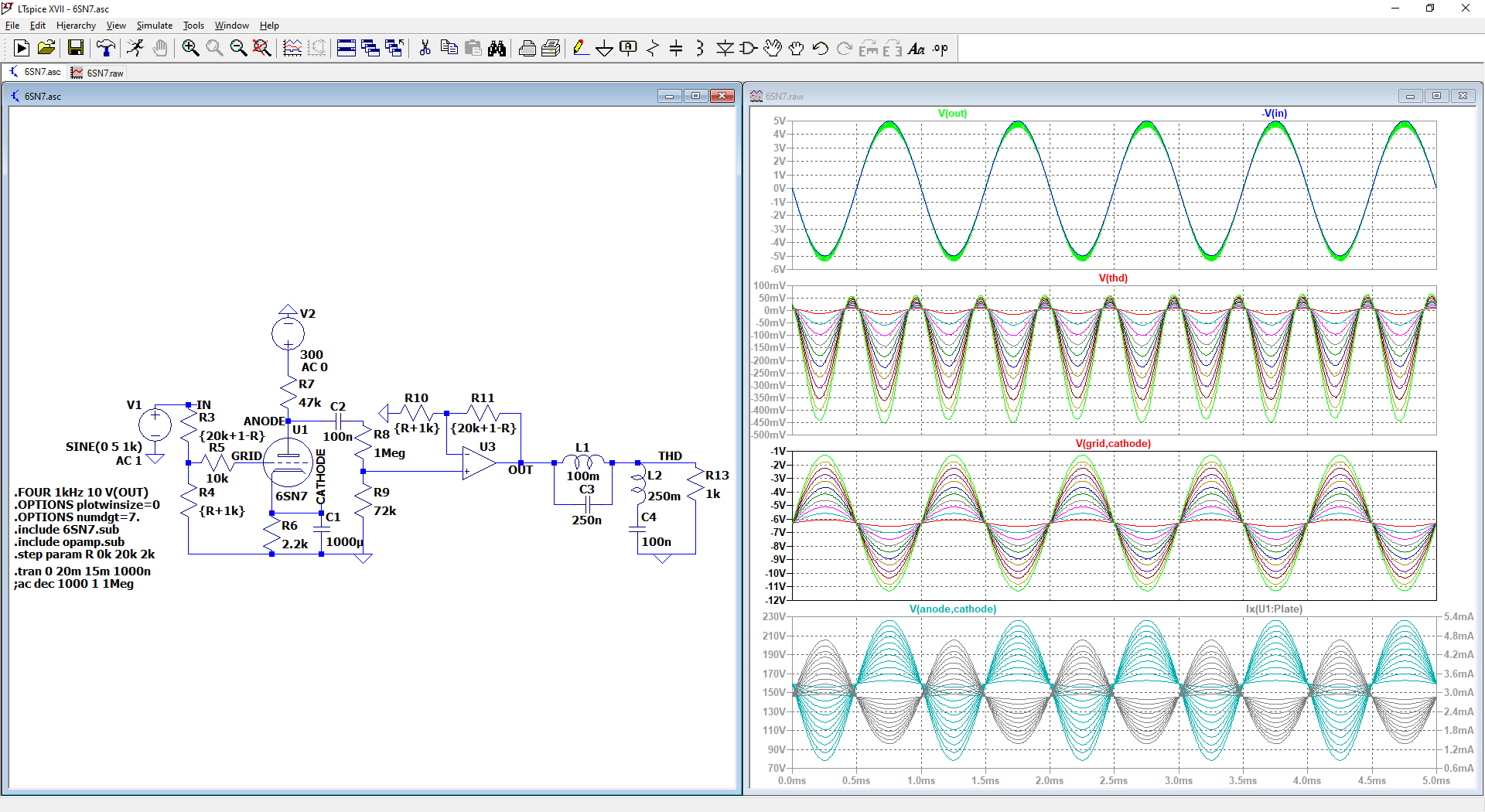

    Schön das doch noch eine nette technische Diskussion zustande kommt!
    Der Link hat mich dazu inspiriert auch mal die THD-Spannung aufzutragen:
Hits:	66
Größe:	148,5 KB
    Wenn man durchgängig mit 10Vpp arbeitet, kommt das Teilerverhältnis aus R8 und R9 in sinnvolle Regionen.
