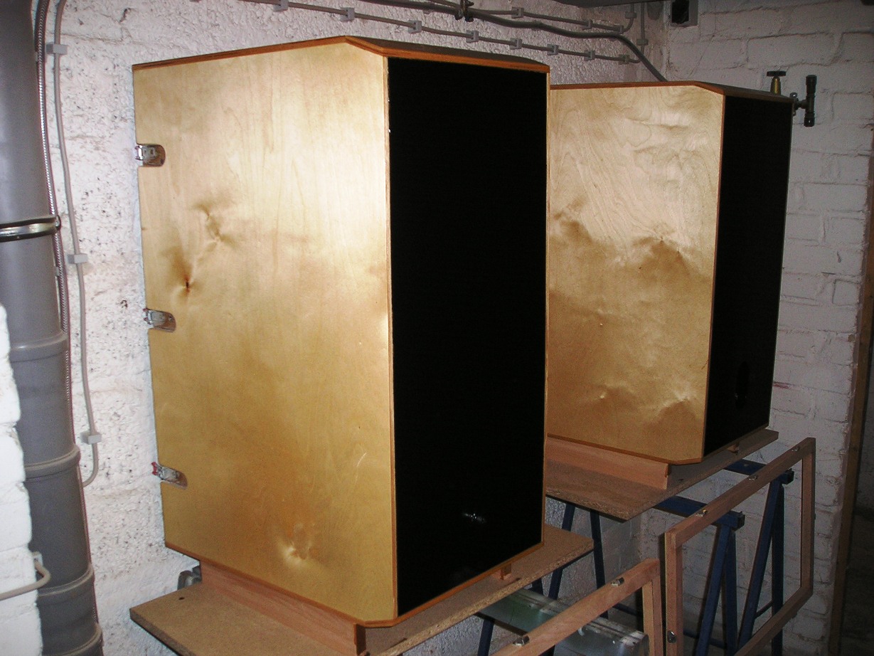

    hier mal 2 Bilders schräg von der Rückseite ........
    Bisher nur geschliffen und einmal lackiert.
    Fehlen also noch 2 Lackschichten
    Arvid

    kaum habe ich heute mal eben über die Gehäuse "gescotcht" und die 2te Lackschicht aufgebracht (gerollt), habe ich schon die ersten Eintagsfliegenbiester auf dem frischen Lack sitzen ............ Shit !!!
    Naja - feinschleifen (Endschliff vor der letzten Lackschicht) muss ich sowieso noch .......... damit das optisch "richtig Tiefe" bekommt
    Vor dem Wochenende wird das aber wahrscheinlich nix .............
    Arvid

    eigentlich sind die Gehäuse fertig lackiert - die 3te Lackschicht ist drauf. Sieht soweit auch alles ganz gut aus ........... bis auf den Deckel eines Gehäuses.
    Keine Ahnung, was da passiert ist, jedoch ist da vorne ca. 3cm vom Rand eine nicht ganz Pfennig-große Stelle, wo der Lack hochgekommen ist.
    Sieht aus wie abgeschabt............ kann aber nicht sein, weil ich nirgendwo "angeeckt" bin.
    Hoffentlich lässt sich das noch Bei-arbeiten / nachtupfen .........

    Moin Arvid,
    ist das zufällig eine Stelle wo eine Deiner Klemmzwingen gesessen hat?
    Könnte sein das das irgendein Fett, Öl, Silikon etc. ist das auf der Oberfläche diesen "Fleck" verursacht hat.
    Bei sehr empfindlichen Lacken reicht mEn. schon Körperfett (Fingerabdrücke) um solche Stellen zu erzeugen.
    Schleifen, entfetten (Spiritus, Aceton), neu lacken.......
    Gruß Karsten

    Nööö - eigentlich nicht.
    Ich hab` mir extra dafür kleine Holzklötzchen als Beilage zwischen hinterher sichtbarer Holzoberfläche und Schraubzwinge geschnitten - schon damit es keine Druckstellen im Holz gibt.
    Das sieht auch nicht aus, wie eine "fettige Stelle" - eher wie eine Abschabung ................. echt seltsam. Mal sehen, ob ich das noch beipfuschen kann - oder ob die gesamte Deckelplatte nochmal neu lackiert werden muss.
    Dann muss ich wohl nochmal `ne kleine Dose Clou Yachtlack kaufen gehen - der gesamte Liter, den ich noch hatte, ist nämlich komplett draufgegangen.
    Gerade habe ich nochmal mit einem weichen fusselfreien Lappen den Überschuss an Hartwachsöl von den Rahmen und den Schallwandkanten abgewischt.
    Goil ......... das sieht sogar noch besser aus, als ich erwartet habe - die Holzmaserung ist richtig schön rausgekommen und die Oberfläche ist trotzdem ars..glatt.

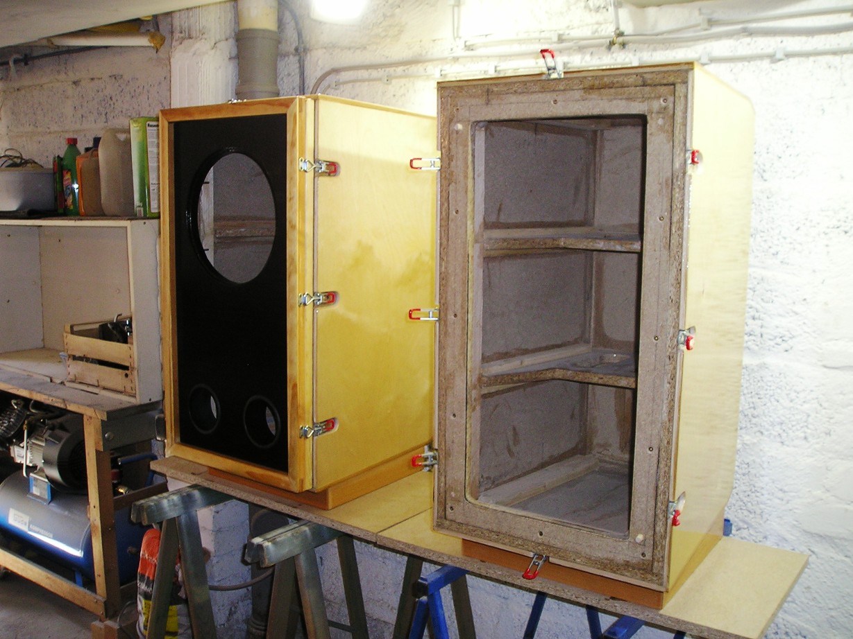

    hier mal ein Foto nach vorletzter Lackierung - letzte Lackschicht fehlt noch - und montierter Schallwand (ohne LSP Chassis Visaton FR 31) auf einem Gehäuse.
    So soll das mal aussehen ..............
    Arvid
