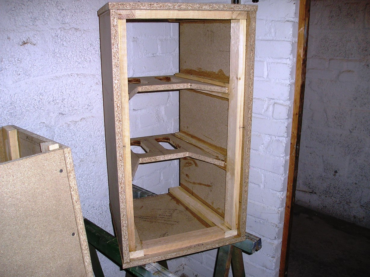

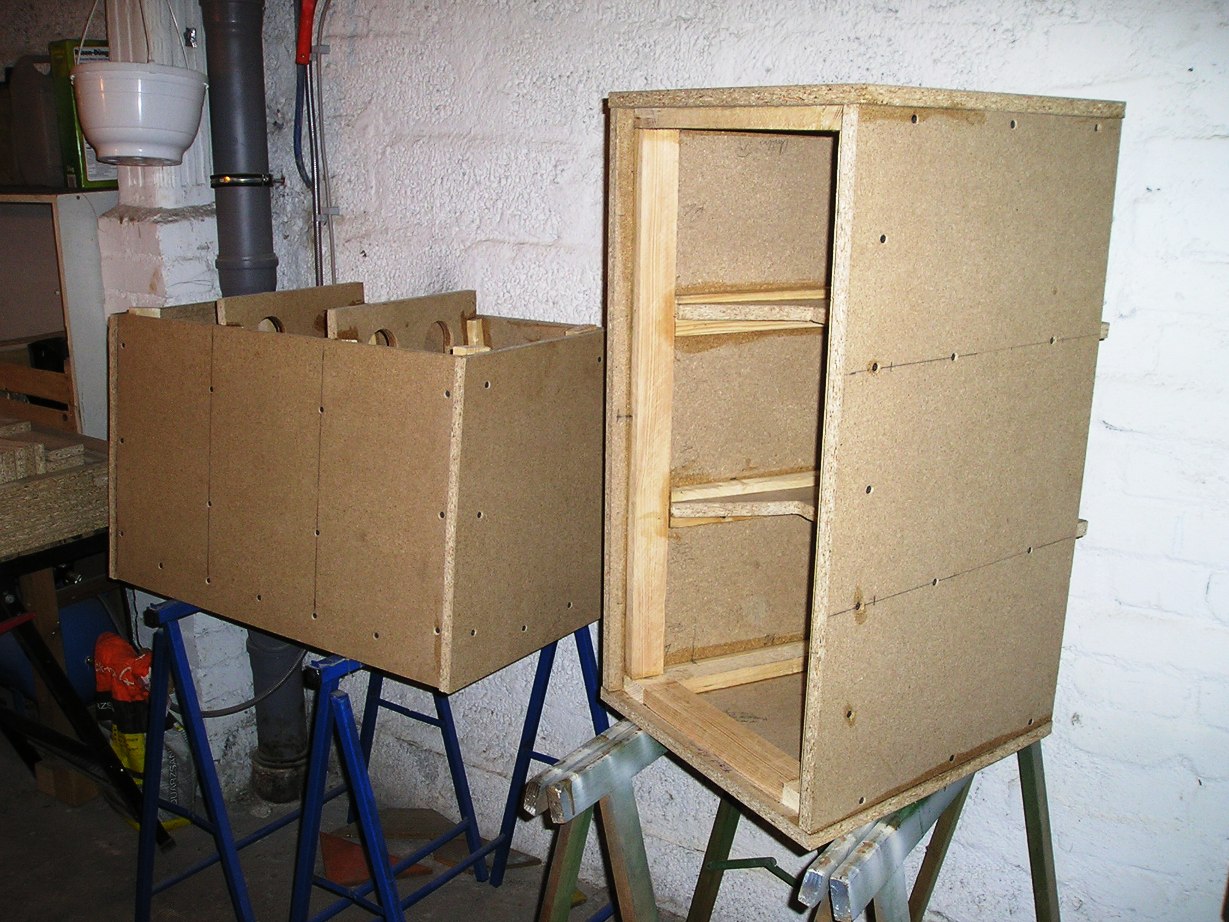

    damit hier nicht nur gelabert wird, sondern auch zu sehen ist wie ich mir die Finger schmutzig mache sowie meine Nachbarn mit Lärm und Sägespäne/Schleifstaub belästige
    Bisher also nur Rohbau ............ der "Schallsumpf" (Rückwandkasten) kommt heute Nachmittag dran .........

    wenn ich zum Leimen verschraube, drehe ich die Schrauben nach dem Abbinden wieder hinaus und setze Holzdübel ein. Eher was schlackern beim Bohren, damit die Pressplatte beim Implemetieren nicht platzt.
    Bei der späteren Oberflächengestaltung kommt das auch bei Naturlook besser..... bässer ist die Frage.

    Moin Kalle,
    die Spaxschrauben können ruhig drin bleiben, weil nachher oben, unten und hinten noch 6mm MDF, sowie auf beiden Seiten 6mm Sperrholz vollflächig aufgeleimt wird.
    Muss nur mal sehen, wie ich den nötigen Pressdruck auf die seitlichen Knickstellen bekomme ........... möglicherweise muss ich mir dafür noch ein paar Latten als Formteil (Pressmatrize) zurechtsägen und zusammenleimen.
    Das habe ich schon ein paar mal so gemacht (den doppelwandigen Aufbau) ..... hat gut gefunzt ...... allerdings bei 4eckigen Kisten.
    Spanngurte drum .....`n paar alte Autobatterien mittig drauf .......... zuletzt - wenn der Leim abgebunden hat (mit dem Zahnspachtel gleichmäßig aufgetragen) - zurechtschleifen (Bandschleifer) ............ gut is`
    Deckel, Boden und Rückwand hochglanz-schwatt lacken - die Seitenteile mit Beize bearbeiten und zum Schluss 2 Schichten Clou Yachtlack hochglänzend komplett drüber.
    Sieht richtig edel aus ...........
    Frage: Was mache ich innen, nachdem ich die Nähte mit Dichtmaterial (dauerelastischer Montagekleber) abgespritzt habe?
    Einfach so lassen? ............. oder Anti-Dröhn drauf?
    Arvid
    P.s: Das innen die Wände zuletzt noch mit Dämmwolle belegt werden, ist ja klar
    Geändert von chinakohl (02.01.2021 um 14:59 Uhr)
