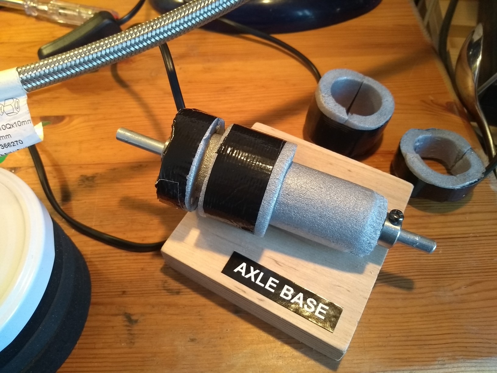

    Motor:
    Ich bekomme einen Vogel wenn ich Antriebe sehe, die mit 230Volt betrieben werden. Netzspannung und Wasser geht gar nicht!
    Mein Getriebemotor läuft mit einem 5Volt Netzteil (Wandwarze mit 500mA reicht dicke wie z.B. Netzteil von einem alten Smartphone) und weil das mir noch zu schnell erschien habe ich noch 3 Dioden (~ 2 Volt Verlust) in die Zuleitung eingebaut. Ein Schalter in der Zuleitung ist auch nicht verkehrt, Plattenwechsel bei laufenden Motor ist nicht so doll.

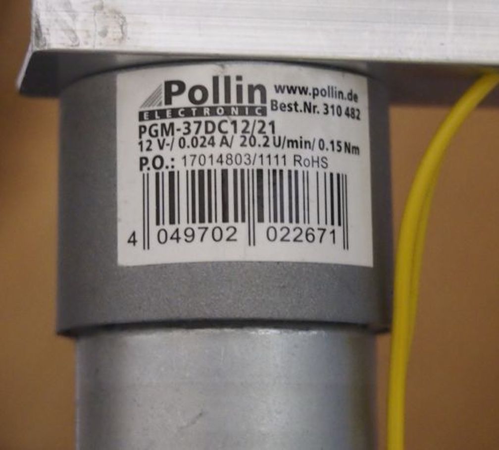

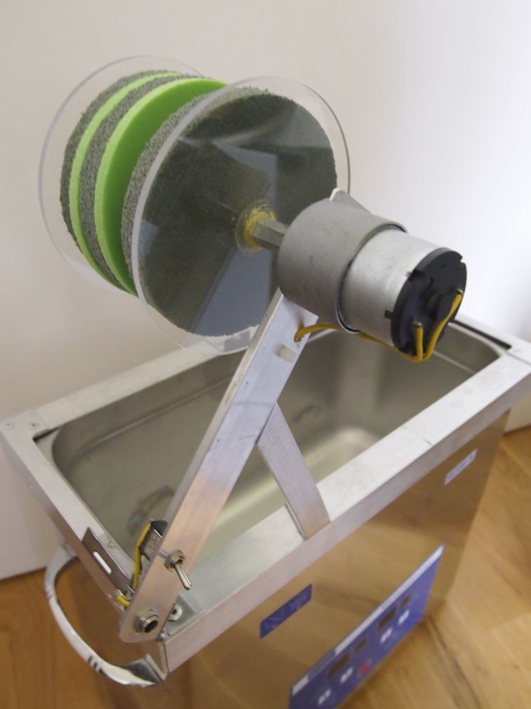

    Kleine Drehzahlrechnerei:
    Mein Motor hat 20,2 U/min bei 12 Volt. (Der Motor dreht nahezu lastfrei, also mit den 20,2 U/min)
    Bei 3 Volt (5 -2) ist die Drehzahl bei 3V / 12V * 20,2 = 5 U/ min.
    +100% / -50% davon wird nicht viel ausmachen.
    Achse ist ein Messingrohr; Innen 6 mm Außen 7 mm, dies hatte ich in einem Modellbau-Laden gekauft.
    Adaption zu meinen Motor, der eine Abflachung an der 6mm-Achse hat, erfolgt über ein M6-Verlängerung mit Querloch M3 zur Befestigung.
    Die Verlängerung ist bei dem unten genannten Motor nicht nötig, da der ein durchgehendes Querloch hat.
    Heute würde ich mir diesen Motor kaufen:
    Gleichstrom-Getriebemotor TDY-12, 12 V-, 0,18 A, 8 U/min
    Der ist kürzer, steht damit weniger über und passt von der Drehzahl her besser. Betrieb mit 5Volt, die Dioden sind nicht nötig.

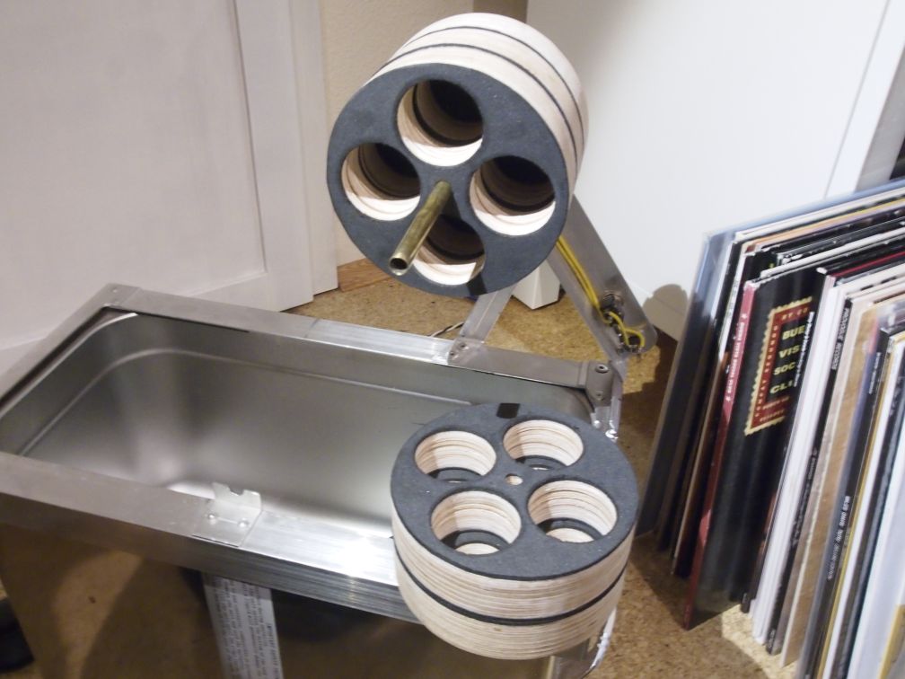

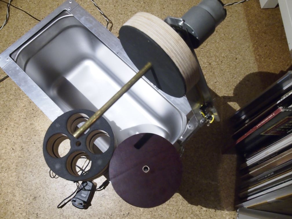

    Die Adaption der Schallplatten erfolgte mit Plexiglasscheiben und Schaumstoffringen.
    Die Klemmung erfolgte über eine Foldback-Büroklammern.
    Diese dienen nur zur Mitdrehen der Platten. Ein Schutz der Labels vor der Reinigungsflüssigkeit ist nicht nötig. Dieses fließt über die Rillen zurück und nimmt nicht die Abkürzung.
    Der Motor ist an einen Dreharm befestigt. In der oberen Position kann die Flüssigkeit in den Topf zurücktropfen. Der Arm und der Rahmen sind aus L-Aluprofilen mit Pop-Nieten verbunden. Der Rahmen ist an dem Rand des Topfes geklemmt und ohne Spuren wieder demontierbar.

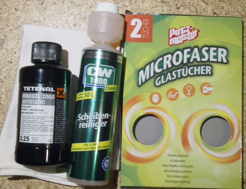

    Reinigungsflüssigkeiten:
    Ich benutzte folgende beiden Varianten:
    1.
    95% destilliertes Wasser + 5% Isopropyl-Alkohol + einige Tropfen Mirasol 2000 Antistatic (Beim FFE20 war diese (neue) Mischung im Einsatz)
    2.
    destilliertes Wasser mit CW1:100, dies ist ein Scheibenreiniger für Autos, in Verdünnung 1:100 bis 1:200. Dies ist meine Cheap Trill für Flohmarktplatten. Auch für Leute die keinen Alkoholgeruch mögen.
    Als Ausgangsbasis nehme ich destilliertes Wasser in 5 Liter-Gebinden. Wenn die Flüssigkeit nicht mehr ausreicht um die Schallplatten ausreichend zu benetzten ist es auch höchste Zeit für eine neue Mischung. Ich wechsle so nach etwa 100 Platten.
    Weitere Info könnt ihr hier finden https://www.good-vinyl.de/pflege/sch...all-reinigung/
    oder euch durch die 1000? Seiten im AAA-Forum quälen.
    Die Trocknung mache ich immer noch mit GLAS-Trockentücher aus dem Feinkost Albrecht, diese haben feinere Schlingen. Das kann aber auch so wie bei Good-Vinyl machen, dauert mir aber zu lange.
    Manch einer mag darüber nachdenken, das Wasser mit einer hohen Drehzahl abzuschleudern, ich habe da Angst das das wie bei Shaun of the dead endet ;-)

    Geändert habe ich hauptsächlich die Klemmung der Platten, da die Platten sich nicht immer ordentlich mitdrehten. Aus einer Siebdruckplatte habe ich Ringe mit 97 mm Außendurchmesser ausgeschnitten, hinzu kommen 4 kleine 35mm Durchbrüche zur Gewichtseinsparung. Die Kopplung/Mitnahme erfolgt mit 4 Magnete ø 6mm; 10mm Länge N40 die abwechselnd NSNS eingeklebt wurden. Das Ganze wurde zum Abschluss mit 2mm Moosgummi beklebt. (Ich würde heute weiches Gummi in 1mm Stärke verwenden, da das Moosgummi sehr empfindlich ist.) Die erste Scheibe ist auf der Achse fest verklebt.
    Eine Wechselachse habe ich nicht realisiert, da ich dazu immer an die Befestigungsschraube muss, und die steht beim Waschende immer unten. Vorteil der Wechselachse wäre, dass der Waschvorgang immer laufen kann. Platten trocken und wieder neu bestücken würde an der zweiten Achse erfolgen.
    Für eine Version III würde ich die Arretierung des Schwenkarms nicht mehr am Rahmen sondern am Arm selber befestigen, damit baut die Konstruktion nicht mehr so hoch.

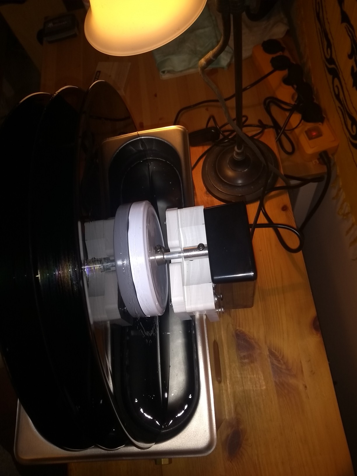

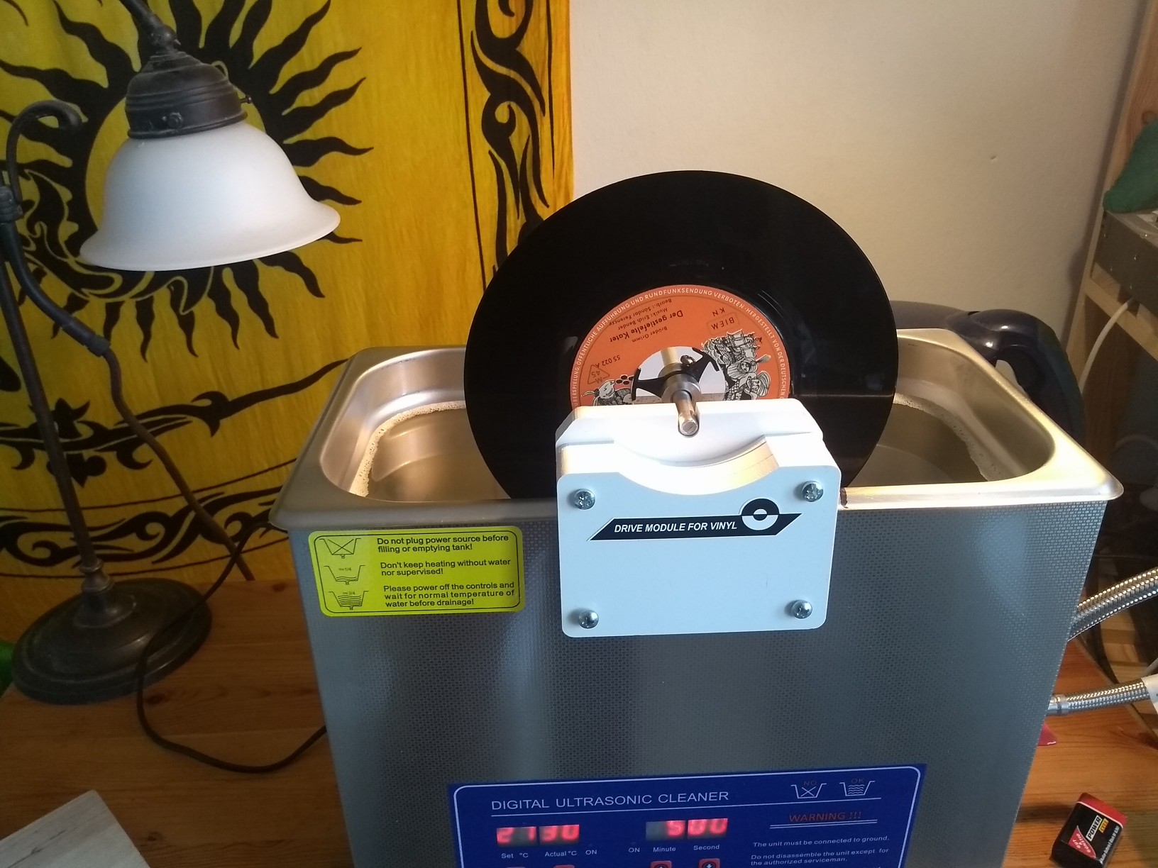

    heute ist es nun soweit. Meine Tochter möchte unbedingt Ihre Flohmarktfundstücke bei mir hören und ich habe die US-PWM das erste Mal in Betrieb genommen.
Name:	US PWM erste Nutzung.jpg
Hits:	3844
Größe:	305,9 KB
    Nach der ersten Testscheibe habe ich die erste Änderung vorgenommen, die fummeligen Madenschrauben habe ich durch gekürzte M3 Kreuz-Schlitz-Schrauben ersetzt. Dadurch wird die Audiorevita Antriebseinheit leichter nutzbar.
Name:	US PWM Madenschrauben ersetzt.jpg
Hits:	3904
Größe:	220,8 KB
    Nach 10 LP sind meine 6 Aldi-Microfasertücher alle feucht. Ich kaufe gleich noch mal Welche. Dann kann ich noch weiter waschen, obwohl ich auch schon leicht betrunken bin von den Dämpfen...
    Die US ist eine 6 Liter preiswert von ebay
    Der Motoraufsatz von Audiorevita (ebay)
    Die verwendete 4,5 Liter Mischung besteht aus:
    95 % demineralisiertem Wasser, 5% achtundneunzigprozentigem Isopropylalkohol. Spritzer Mirasol
    Mit dem Reinigungsergebnis bin ich sehr zufrieden.
    Schönes Wochenende, Hartmut

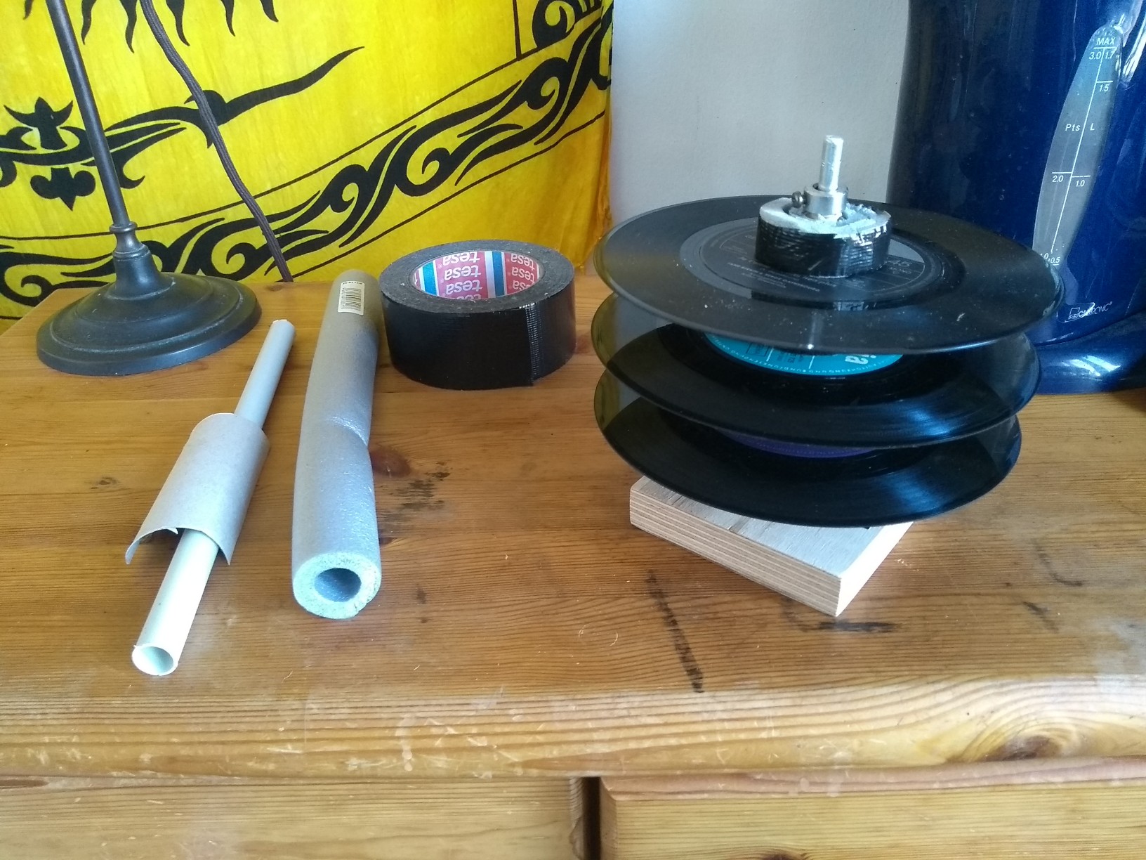

    ​Moin, ich habe angefangen meine sehr alten Märchenschallplatten zu reinigen, für die Enkelkinder...
    Die Scheiben wurden damals sehr schlecht behandelt und knisterten sehr stark.
    Nach 5 Minuten in der US wesentlich besser.
    Nur die Kratzer lassen noch von sich hören.
    Hat schon Jemand einen Adapter für Single gebaut oder Ideen? Immer einzeln und mit einem Stellring ist etwas langwierig.
    Labelschutz braucht es nicht, da läuft nix hin.

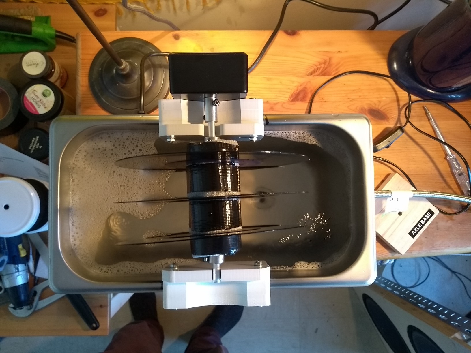

    habe, zum Testen, provisorisch einen 3fach Singleadapter gebaut, aus Instalationsrohr, Heizungsrohrisolierung, Toilettenpapierolle und Gaffa.
    Das Grundprinzip funktioniert gut.

    Das hier sieht doch schon vielversprechend aus, die Wellenmaße stimmen auch. Spindel mit Hülse und Splint leicht an und abzukoppeln.
    Hallo Kalle, das ist der TDY-12, den ich auch in #1empfohlen habe.
    Du hast dir da die Version heraus gesucht mit 3,5U/min bei 12Volt. Mit einer Betriebsspannung von 12Volt liegt du in dem nach meiner Meinung optimalen Drehzahlbereich.
    Nur schade das der gerade bei Pollin vergriffen ist.

    Hallo Thomas, ich habe den 12V, 20 1/min hier liegen, das müsste es auch tun. Ich denke gerade an einen Reibradantrieb, dann kann man die Welle einfach so anheben und aufsetzen. mal sehen.
