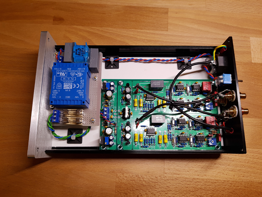

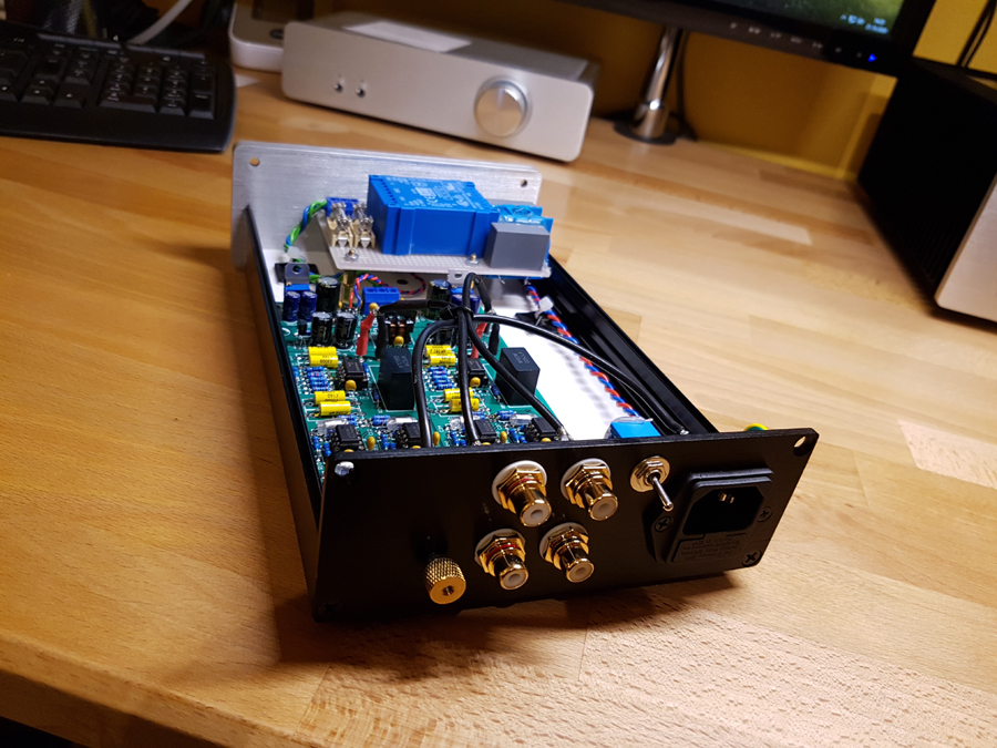

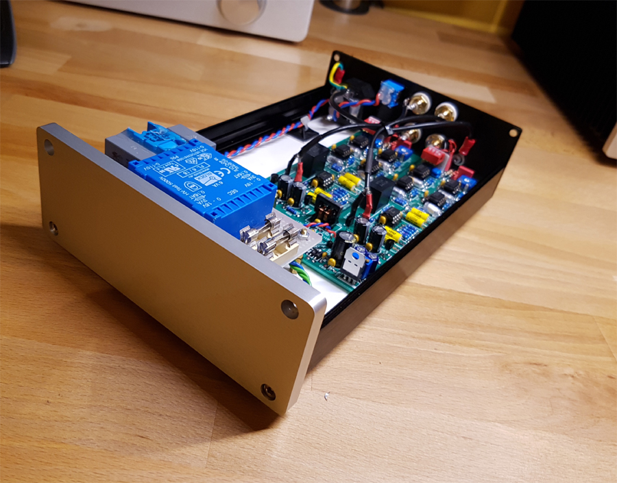

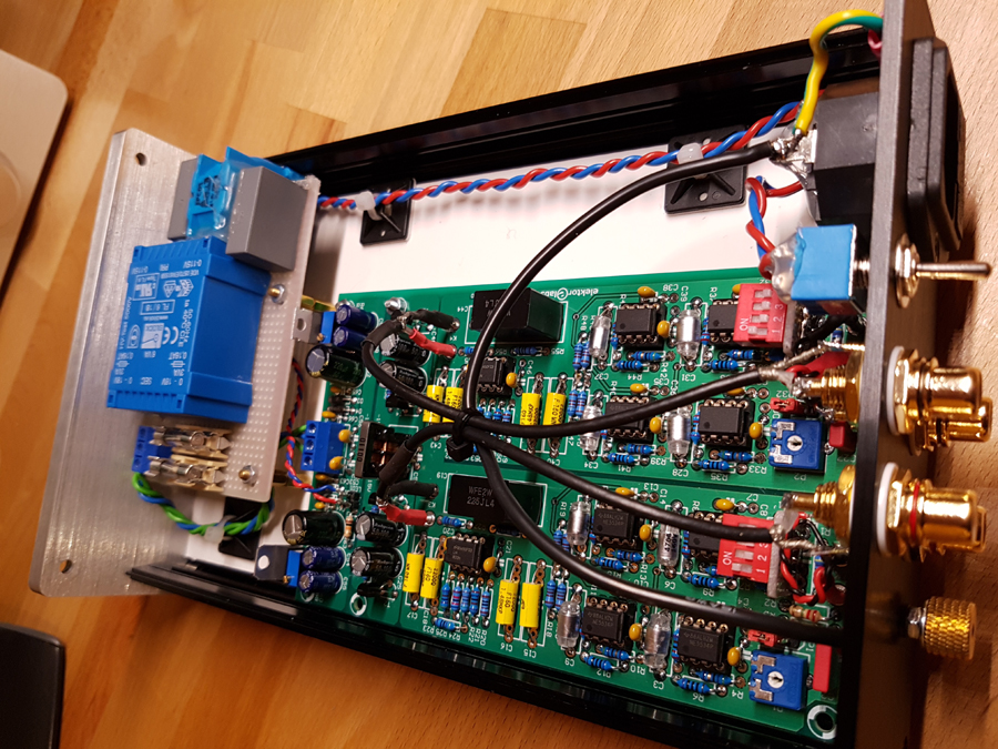

    Hi...
    Mein neuestes Werk der Supra 2.0 aus Elektor 2016. Es handelt sich um die Billig-Variante, heißt ich habe die NE5534 eingesetzt. Ähnlich wie beim ersten Supra sind hier zwar keine Transen parallel geschaltet, sondern pro Kanal 4 Ic's. Damit soll das Rauschen minimiert werden...glaub ich jetzt mal..
    Ich werde das nochmal auf LT1028 upgraden, glaube aber nicht, dass der Klang noch besser werden wird....weil das Ding ist der Knaller. Ein hervorragender Klang.
    MM/MD oder auch MC Betrieb sind möglich.
    Im Eingang waren 100pf vorgesehen, was ich zu hoch fand. Daher hab ich mal wieder ein Mäuseklavier gesetzt mit 23,5,68,82 und 100 pf . Die 23,5 pf reichen schon. Die meisten Systeme MM kommen mit 100 bis 200 pf aus. Wenn man davon ausgeht, dass System und Leitungen schon 100 pf mitbringen, sollte der eingestellte Wert reichen. Klanglich tut sich auch nix, wenn der Wert erhöht wird.
    Leider waren an den Reglern mal wieder Festwiderstände für die Spannungsregler vorgesehen. Das passte nicht. Daher hab ich 5K Potis eingelötet und auf +-15 Volt gestellt . Das geht dann hevoragend.
    An den Ic's gibt es bei der Spannung zwischen +- kleine Abweichungen hinter dem Komma, damit kann ich leben.
    Was bei mir dann auch nicht funktionierte war den Dreher auf Ground zu legen. Ging beim Preampi aber auch nicht. Dann brummt es...keine Ahnung warum, vermute aber, dass es an meinem VV liegt, der keinen PE hat.
    Daher hab ich ich Ground verworfen und benutze PE für den Dreher. Das funktioniert.
    Da mir die Idee von Phantastix gut gefallen hat, die LED nach unten leuchten zu lassen, hab ich das auch mal gemacht.
    Die Bilder

    Da das Nr.4 ist und ich noch drei Andere habe, werd ich mich wohl von den ersten Drei trennen müssen. Dieses Teil bleibt, das ist mal sicher....klanglich habe da mal nichts daran auszusetzen. Da fehlt mal nix, aber ich tue mich eh schwer mit Klangbeschreibungen. Das soll nicht heißen, dass die Anderen schlecht sind. Wenn man die einzeln hört, vermisst man auch nichts....
    Wunderschön geworden! Ich habe die LT´s in Kombination mit LT1007 in meinem Phono-Pre (elektor 11/90) und im Mini Pre (elektor 03/94). Den Mini Pre habe ich auch ein zweites Mal mit NE´s in der "Zweitanlage" im Einsatz. Also, bei Vollmond, Nordwind und drei Bitburgern intus meine ich immer die LT´s sind miiiinnimal besser ...
    3.181
    Danke
    Wenn die LT1028 da sind, werd ich umlöten auf andere Widerstände. Das wird schön doof, da die Platine doppelseitig ist.
    Ich hoffe mal, dass es sich ein bisschen lohnt...und warte dann auch mal auf Nordwind... Veltins geht bestimmt auch...
    Die Platinen gibt es momentan noch bei Elektor für 35 Doppelmark für das Board. Für den Trafo gibt es auch eine, find ich aber zu teuer. Vernüftige Lochraster tut es. Kosten für die einseitige Netzplatine 19,95 +Versand.
    Manche Bauteile sind schwer zu bekommen...zB die Styroflexkondensatoren (I-Net durchsuchen, da 1%) und die ollen Spulen (Mouser)

    Mal ein kleines Update. Ich hab die 8 NE5534, die ja parallel geschaltet sind, gegen 8 x LT1028 getauscht und die entsprechenden Widerstände getauscht. Wenn man kein MC-System betreibt ist das wohl eher Unsinn oder nur gut für das Wissen darum. Ich sitz grad und höre.... keinen Unterschied.
    Klingt immer noch sehr gut....
