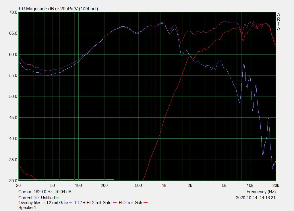

    Ok ....mal messen:
Hits:	1810
Größe:	76,8 KB
    Smoothing von 1/24 und ein passendes Gate. Durch die flache 6db Weiche ist der Überlappungsbereich sehr gross. Selbst oberhalb von 8k spielt der TT noch hörbar mit. Das ist nicht so schön, weil bei 4.5 khz und 8.5 khz vermutlich Membranresonanzen sind. Der HT geht nach unten schneller aus dem Rennen, wird aber vermutlich elektrisch doch recht stark belastet. Die Resonanz vom HT scheint gut mit Ferrofluid bedämpft zu sein ....davon findet sich jedenfalls trotz 6db-Weiche nix im Frequenzgang. Bei 8 Khz hat der HT einen unschönen Zacken ... und beim TT macht sich bei 1,5 khz vermutlich eine Sickenresonanz bemerkbar.

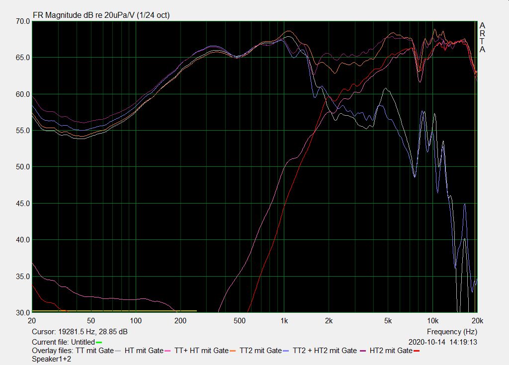

    Dann mal beide Seiten vergleichen:
Hits:	1833
Größe:	93,8 KB
    Das ist nicht perfekt, aber völlig in Ordnung.

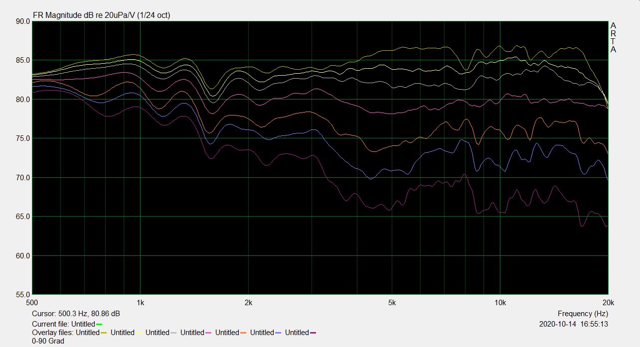

    Weitere Erkenntnisse verspricht jetzt noch eine Messung unter Winkel von 0 - 90 Grad ....(quick und dirty in Schritten von ca. 15 Grad):
Hits:	1834
Größe:	99,3 KB
    Das ist eigentlich ganz ordentlich. Was aber auffällt ist die schon bei relativ niedrigen Frequenzen einsetzende Bündelung, die bei 5kz schon maximal ausgeprägt wird und dann kaum noch stärker wird. Der 8k-Zacken beim Hochtöner verschwindet unter Winkel erstmal, deswegen halte ich den für unkritisch (spricht im Zweifelsfall gegen Ausrichtung auf den Hörplatz.

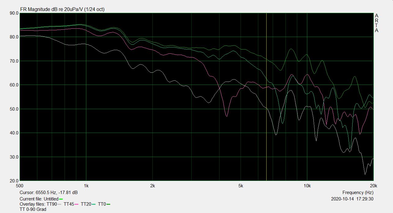

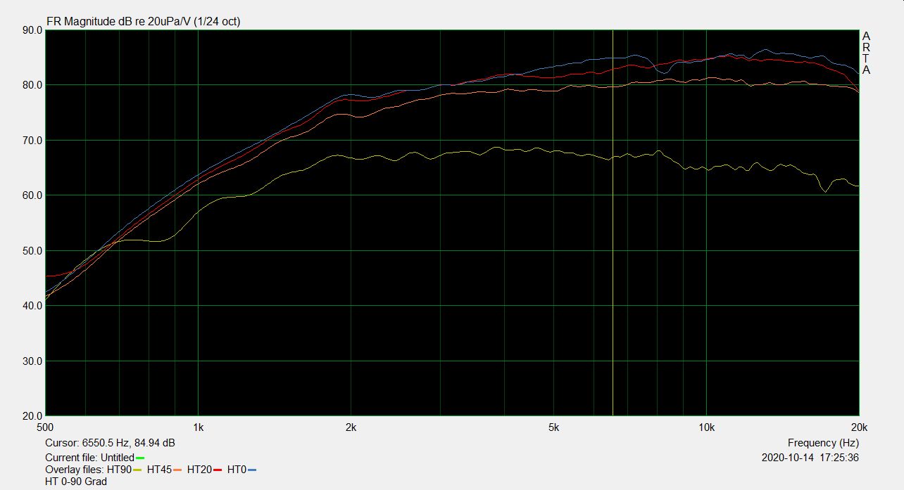

    Die starke Bündelung bei 5khz musste ich mir genauer ansehen:
Hits:	1830
Größe:	72,6 KB
    Ich finde diese Kurve für den Hochtöner unter den Winkeln 90,45, 20 und 0 Grad ziemlich perfekt, wenn man mal von dem 8khz-Zacken auf Achse absieht.
Hits:	1813
Größe:	83,1 KB
    Der Tieftöner ist da weniger perfekt. Bis 3khz ist alles in Ordnung. Da drüber wird es zu höheren Frequenzen recht chaotisch. Die 2,5 khz als Trennfrequenz sind von daher eigentlich gut gewählt, und im Rahmen dessen, was mit einer 6db-Weiche machbar ist, hat KEF hier gute Arbeit geleistet. Aber durch eine steilere Trennung sehe ich da, wenig überraschend, Verbesserungspotential. Irgendwo musste der Rotstift halt hin und es musste ja auch Verbesserungspotential für die teureren Versionen mit UNI-Q Chassis bleiben.

    Danke für die Messungen. Da Aufbrechen des Tieftöners mit gerade mal 7 dB unter dem Pegel des Hochtöners ist natürlich übel. Den muss man wohl deutlich steiler trennen oder die Filterflanke nach oben hin abknicken lassen. Vielleicht ist die Winkelmessung dann auch etwas besser.

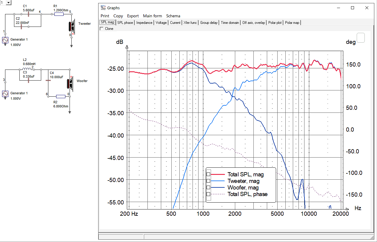

    ausführliche Messungen der Q100 mit dem Klippel NFS gibts bei Amir https://www.audiosciencereview.com/f...-review.11987/
    Ein Weichen-Vorschlag für steilere Trennung des TTs findet sich auf Seite 2

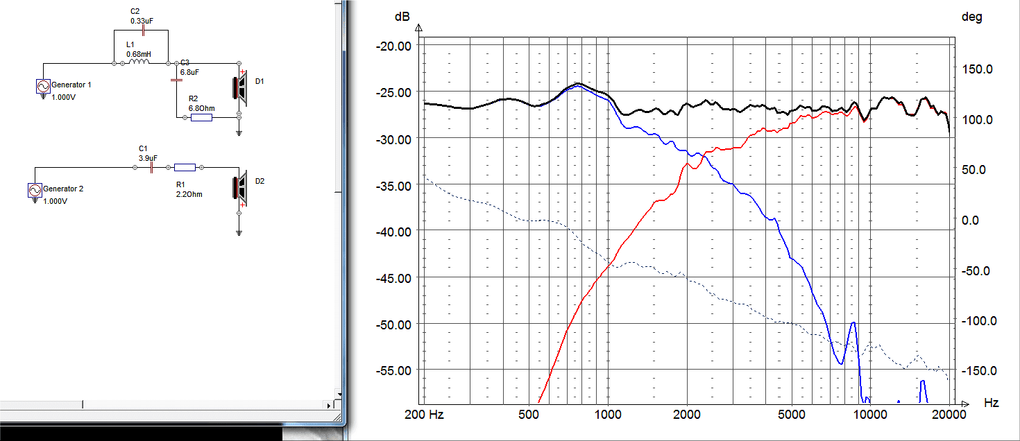

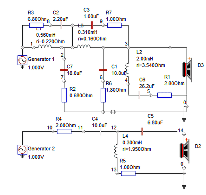

    danke für die super Messungen!
    Bei mir wartet auch noch ein Pärchen Kef Koax in einem Projekt verbaut zu werden.

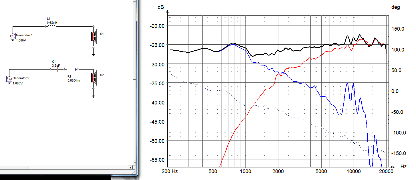

    Ich habe im Internet verschieden Weichenoptionen für den Koax gefunden:

    Herzlichen Dank für den Link. Den kannte ich noch nicht. Die Messungen hier und dort passen aber gut zusammen. Dort gibt es auch schon mehrere CSD (muss ich also keinen mehr machen). Der Weichenvorschlag dort stammt von ZVU, der ja auch hier unterwegs ist und schon ein paar Kefs mit Coax auf den Zahn gefühlt hat. Aber der Hochtöner bleibt bei 6db .... was mir aus Gründen der Belastbarkeit schon mal nicht gefällt. Aber dass ist sicher ein guter Vorschlag in Richtung besser mit begrenztem Aufwand. Ich glaube, ich würde dann aber erstmal die aufwendigere Topologie des LS50 Pimp-Vorschlags von Tonfeile probieren und den auf die Q100 optimieren.
    Mein Zielsetzung ist aber auch erstmal eine andere. Ich will auf jeden Fall erstmal die passive Weiche so lassen (allerdings im Bi-Wiring Modus) und dann mittels Equalizer-APO tun was geht. Damit sollte ich zwischen Orginal und Pimp direkt umschalten können. Letztlich geht es ja nicht um Messungen, sondern ums Höhren und so sollte ich mir ein fundiertes Urteil bilden können, was bestimmte Verbesserungen denn wirklich bringen..... weil schlecht ist die Q100 ja auch so schon nicht. Ob ich die Erkenntnisse am Ende dann als passive Weiche umsetze oder aktiv bleibe ..... weiss ich noch nicht.
