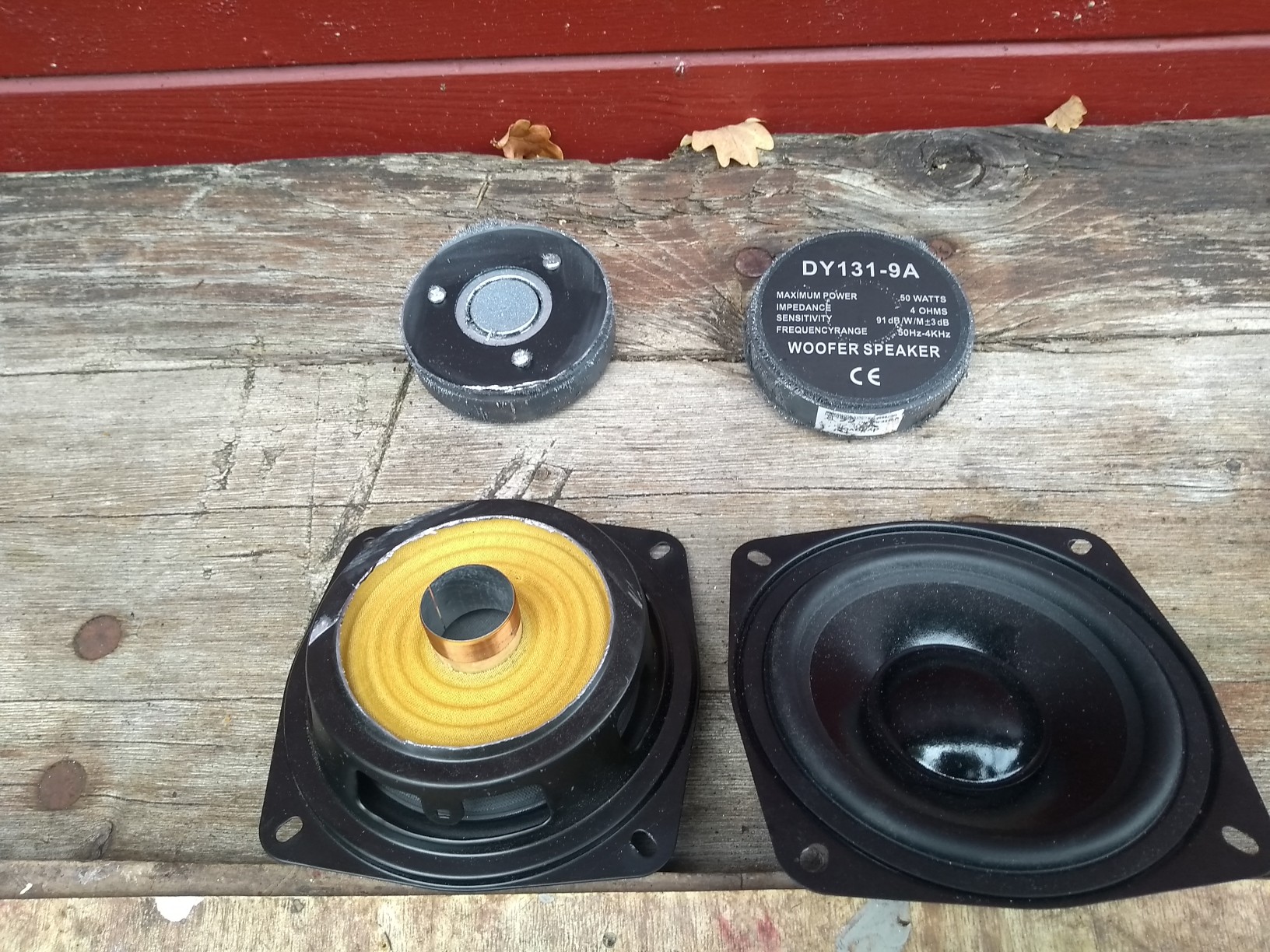

    Als Passivmembran wird der 13cm Dynavox zersägt. Das sollte von der Fläche/SD passen. Der 16er ist vielleicht zu groß und schwer.

    das ging jetzt einfacher und schneller als ich dachte.
    Schönes Wochenende, Hartmut

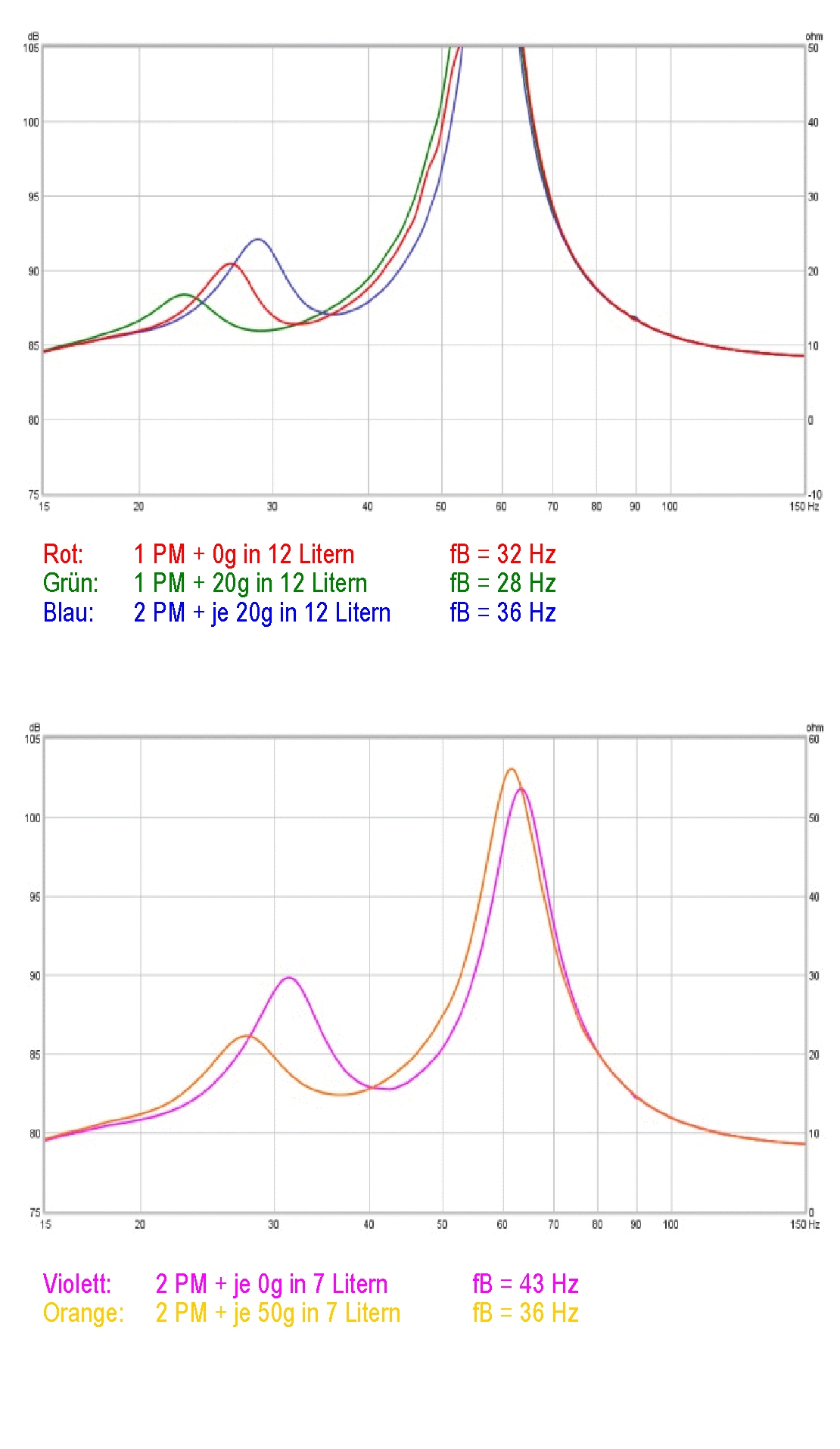

    du bist auf dem richtigen Weg, passt so. Der KT 100 ist für (ziemlich) moderaten Pegel eine Wucht. Falls das mit den Passiv-Dynavox-Kadavern nicht passen sollte, ich spiele nebenbei mit den
    "IPOTCH 6,5 Zoll Lautsprecher Subwoofer"
    von amazon rum, zusammen mit einem W130X. Ist nur fette Gummisicke um Stahlplatte (Gesamtgewicht ca. 70g). Sieht brauchbar aus und kostet billig (Mehrfacheinsatz!). Habe das mit einer PM und zweien in 7 und 12 Liter mal durchprobiert:

    19.11.2012
    6.041
    und dabei hat Dayton so viele schöne gut abstimmbare Passivmebranen für kleines Geld.....
    https://www.variant-hifi.de/catalog/...mbrane-74.html
    19.01.2016
    2.139
    Och Olaf, kleines Geld ist relativ. Wenn ich sehe was das 5"Passivmembran von Dayton kostet, würde ich lieber einen zweiten kt100v kaufen. Das ist sogar noch dezent preiswerter, je nachdem wo gekauft. OK, die Kiste würde nahezu doppelt so groß... das fand ich an dem Reckhorn Video eine interessante Info: 2 Chassis - Gehäusevolumen mal 1,8
    Mein Passivmembran (wenn es denn funktioniert) kostet dreifuffich oder 3,90 ? bei Pollin das nenne ich kleines Geld!
    Grüße Hartmut
    19.11.2012
    6.041
    die Dayton wird vermutlich gleich funktionieren :-)
    SD x1,5 - 2 solltest Du bei der PM aber beachten.

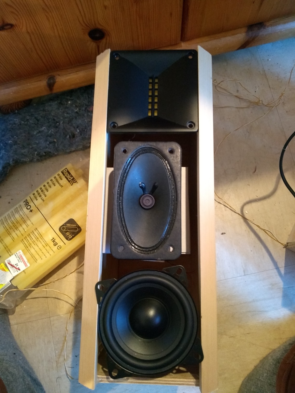

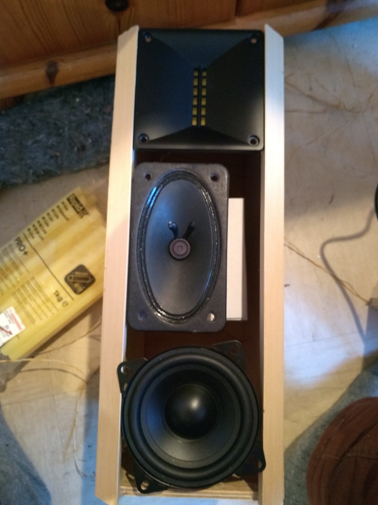

    Mitteltöner hochkant steht fest.
    Aber aussermittig oder asymtrisch auf die Schallwand?

    Macht das in dem vorgesehenen Frequenzbereich Sinn?
    Die seitlichen Fasen wirken wohl vorwiegend im Hochtonbereich...
    edit: Ich habe Tolvan´s edge gefragt: asymetrisch sieht besser aus.
    Edit 2: wilder Rohbau, das muss erst Mal nicht schön sein! und Chassis probesitzen.

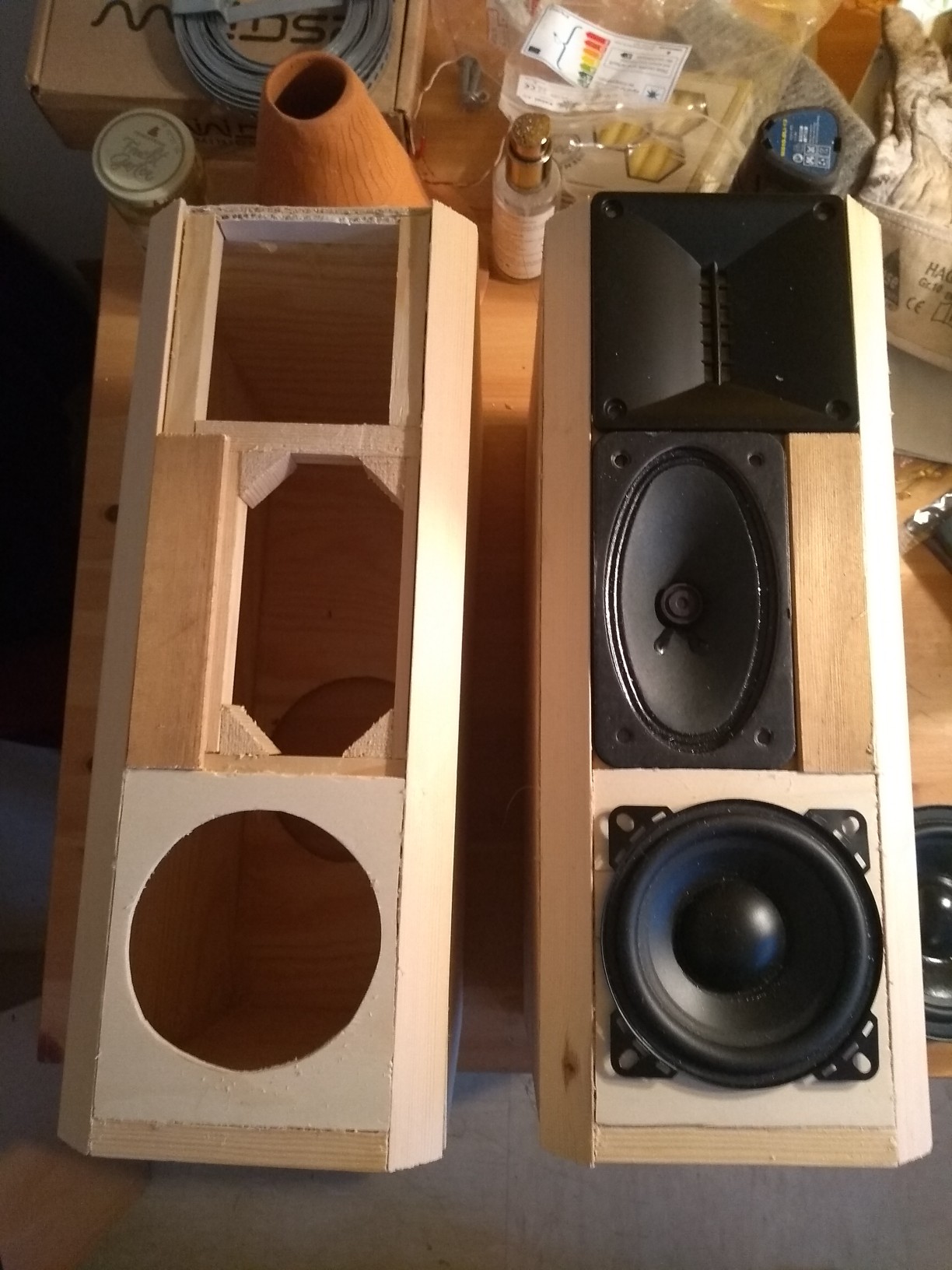

    Als Nächstes bekommt der SL713 eine kleine Kammer, und im Gehäuse werden die Innenkanten mit Montagekleber abgedichtet. Bei den Chassisaufnahmen grob geschliffen, damit die Chassis dicht sitzen. Ich baue die mit dünnem Filz ein.
