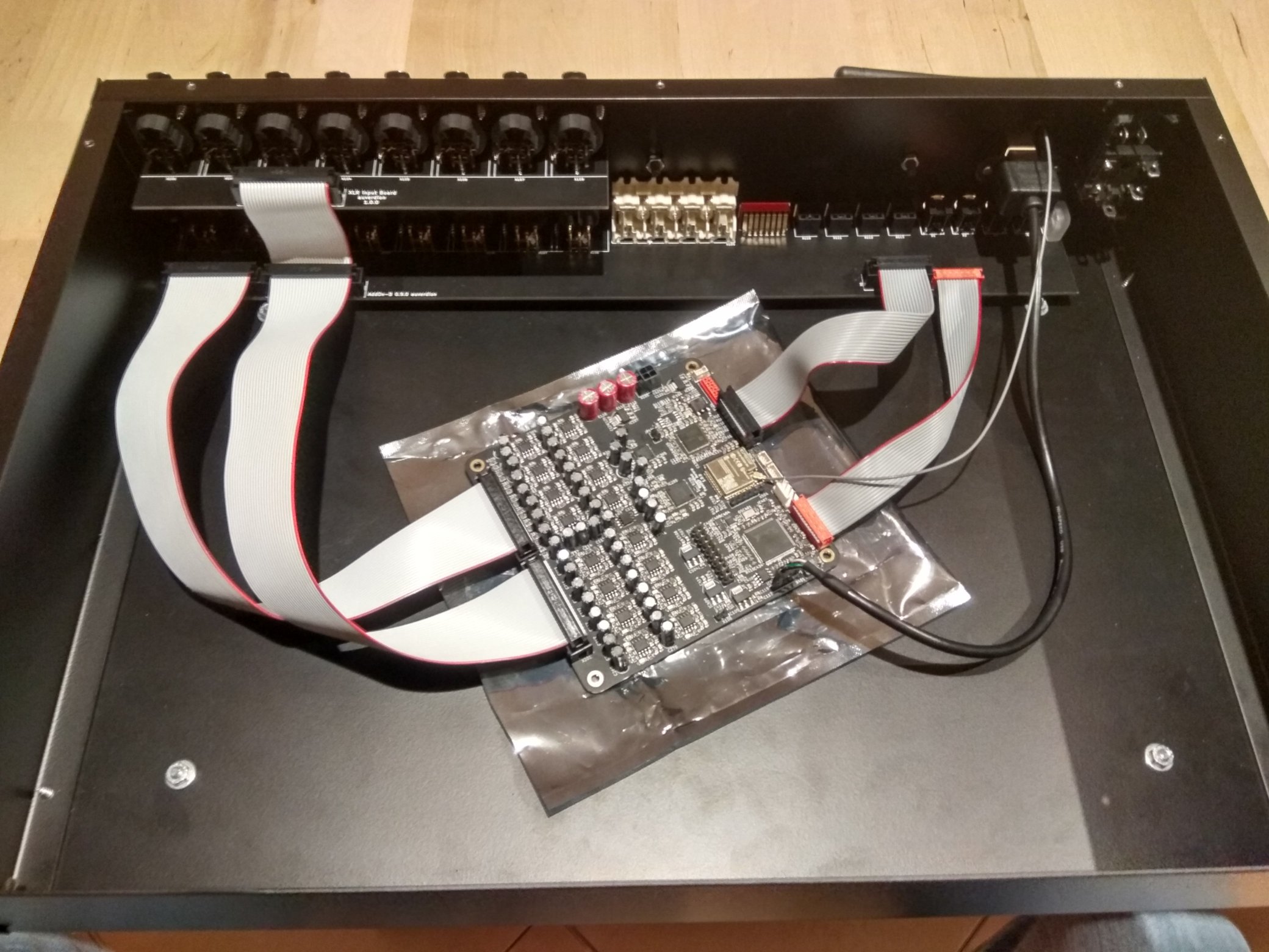

    Hey Leute,
    wollte Mal ein Fragen- und Anmerksungsthread bezüglich Addon B anfangen, da ich auch keine Anleitung oder ähnliches gefunden habe.
    Frage Bei dem Input Board gibt es 2 Buchsen auf der anlogen Seite sind die parallel geschaltet?
    Anmerkungen:
    Auf dem github fehlt für das Input-Board die PDF mit dem Schaltplan die ist nur für das Output-Board vorhanden.
    Warum liegen digitale und analoge Buchsen soweit auseinander? Da hätte eine größeres PCB oder ein weitere Layer meiner Meinung nach nicht geschadet um alle Anschlüsse zusammen zu legen. So ist man mit den zugehörigen Kabeln doch sehr eingeschränkt was die Platzierung des DSP im Gehäuse angeht.
    Liebe Grüße und schönes Basteln
    Finn
    Du meinst jeweils RCA und XLR?
    Ich meine hier irgendwo im Forum gelesen zu haben, dass die mit dem Mäuseklavier umgeschaltet werden.
    Ahh, guck mal hier: https://www.diy-hifi-forum.eu/forum/...l=1#post266039

    Hey, die Schalter meinte ich nicht, sondern tatsächlich die Buchsen. auf dem Bild unten rechts:
    Und noch eine weitere Frage. Kann ich noch ein Display und Addon B an den Aurora anschließen? Der Freedsp Expansionheader ist ja belegt.
    Finn

    Hier klärt sich meine Frage zum Teil auf. Ich kann jetzt nachvollziehen wofür die Buchse ist. Jedoch hat das nur gründe des Kabelmanagement oder sehe ich das falsch?
    Finn
    Ach so, ...
    Nö, auf der langen Platine sind die 8 RCA Eingänge und 8 XLR Ausgänge, auf der Kurzen 8 XLR Eingänge. Daher muss für volle Funktion das Kabel für die Eingänge auf beide Platinen gesteckt werden.
    Macht Sinn, wenn man nur Digital rein geht oder nur die Chinch Buchsen nutzt. Dann kann man die XLR Eingänge weglassen.
