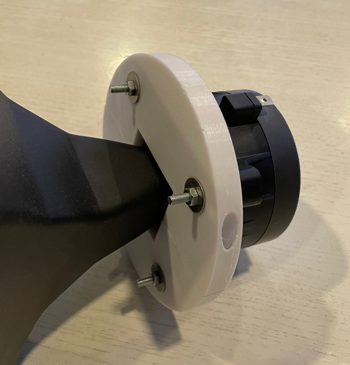

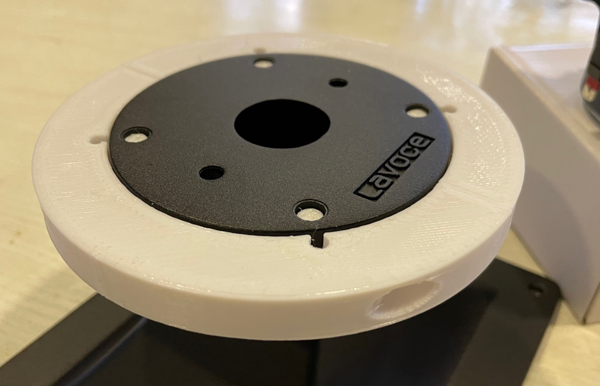

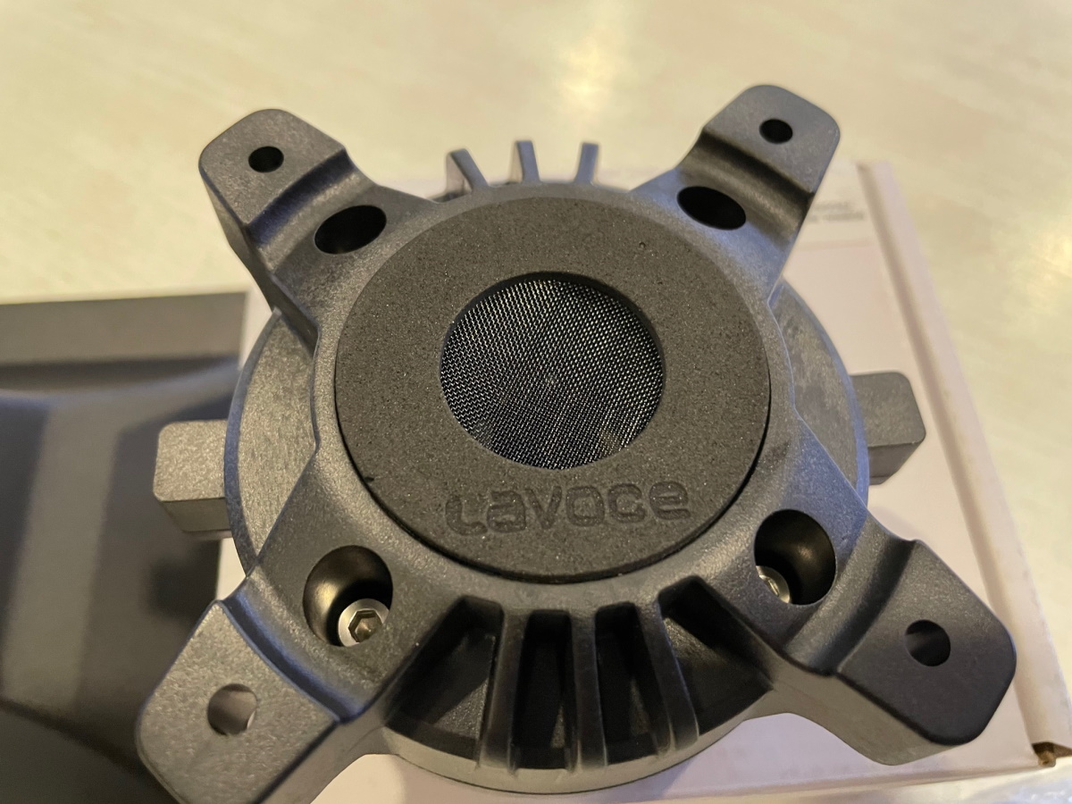

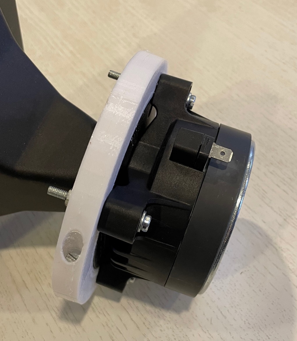

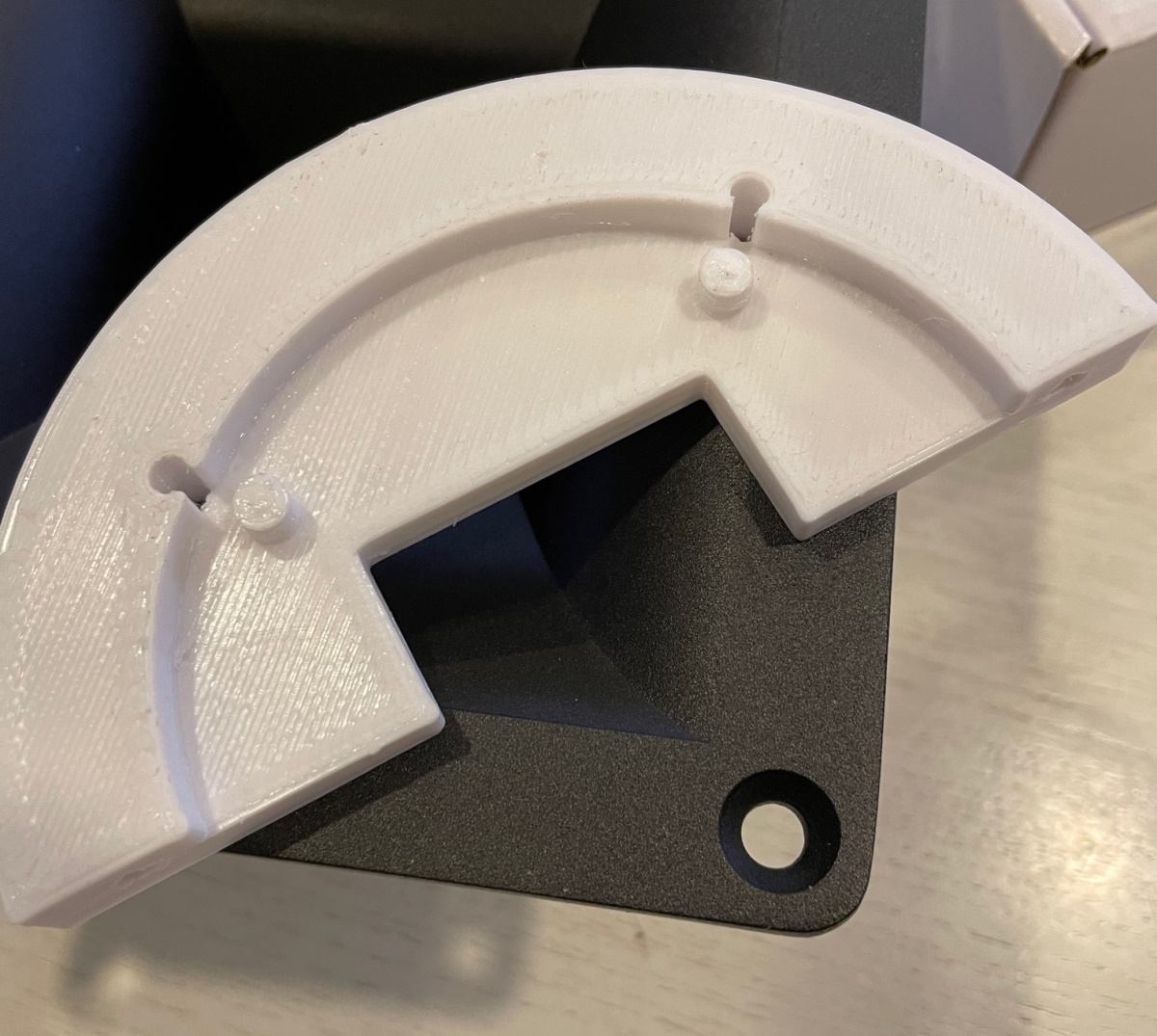

    Hi, um nochmal zu zeigen, wie die Verbindung zwischen Horn und Treiber aussieht:
    Das Treiber hat einen Dichtring um die Öffnung, der sicher einen knappen mm hoch ist. Das Horn ist plan.
    Der Adapter bzw. seine zwei Hälften greifen mit Zapfen in die Bohrungen des Horns und haben selbst 4er Bohrungen exakt in den Maßen des Treibers. So wird alles schön zwangszentriert. Die beiden Hälften der Adapter werden sicherheitshalber noch miteinander verschraubt.

    Wenn man vorn in das Horn hineinschaut, sieht man, dass der Treiber exakt sitzt. Kann man aber nicht fotografieren weil zu schwarz...
    Der Adapter ist aus PETG mit hohem Füllgrad und ist bombenfest.
    Ich kann mir beim besten Willen nicht vorstellen, dass es daran liegen soll. Aber ich bin zu jedem anderen Versuch bereit, der da Gewissheit bringt.

    Ne ne, mir war von Deinen bisherigen Bildern aus #23 nicht klar, dass Dein Adapter nicht ZWISCHEN Horn und Treiber liegt, alles gut.

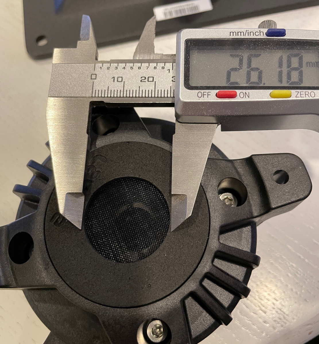

    Wie sehen die Durchmesser von Hornmund und Treiber zueinander aus, passt das auch ?
    Oder kann es sein, dass das "Austrittloch" des Treibers größer ist und damit noch die Kanten des Horneingangs "sieht"?

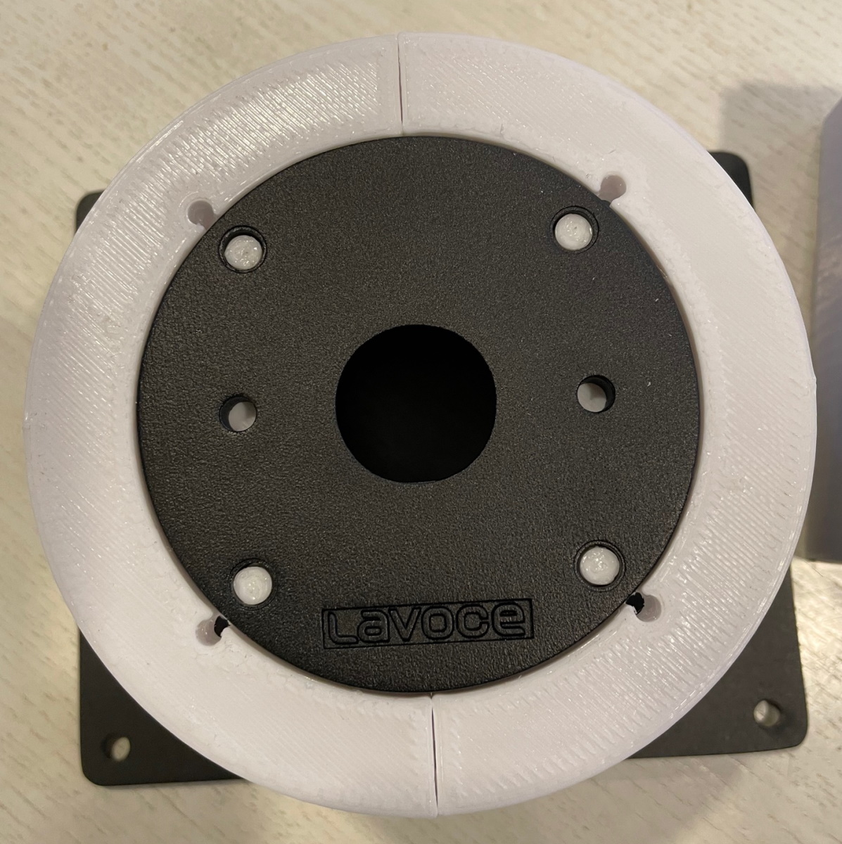

    Ich habs nochmal versucht zu fotografieren.
    So sieht es verschraubt aus:

    Und so sieht es im Hornhals aus (war echt schwierig mit dem Foto):
Hits:	100
Größe:	355,0 KB
    Rechts oben in der Ecke sieht man eine minimale Verschiebung. Das ist weniger als ein halber Millimeter. Allerdings habe ich das jetzt nur so ohne aufzupassen zusammengeschraubt. Ich hatte es nach dem Messen wieder auseinander. Wäre in der jetzigen Lage also minimal asymmetrisch und könnte beim Messen auch so gewesen sein. Habe ich oben wohl zu früh gebrüllt .
    Was sagen die Experten?
    Olaf

    Haste einen Meßschieber zum Messen der beiden Durchmesser ?

    Die Treiber werden schon zusammen passen.
    1" Treiber auf 1"-Horn - und hier bündig aufeinander - das kriegen die Italiener schon hin ....
    Und der Adapter für die Verschraubung ist doch super geworden - beide Teile direkt aufeinander und nur die Lochkreise ausgeglichen.
    Bei anderen wird da ein Apaterring zwischen gelegt, der auch noch den Hals tangiert.... entfällt hier. Super gelöst.

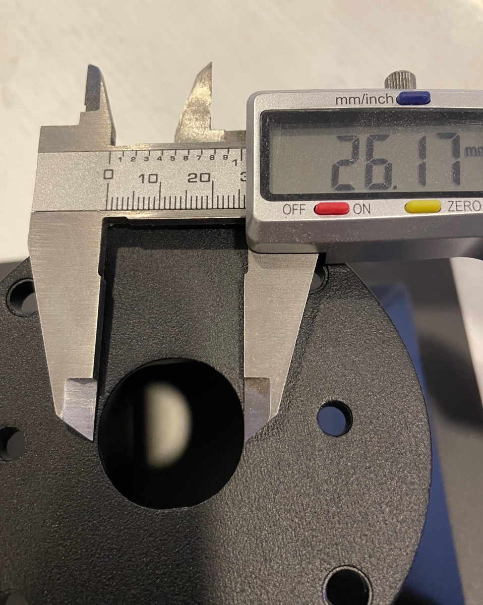

    Na klar doch (ich meine den Messschieber)!
Hits:	106
Größe:	430,8 KB
ID:	58999 Klicke auf die Grafik für eine größere Ansicht
Hits:	134
Größe:	471,1 KB
    Sollte passen.
    Ich messe einfach bei Gelegenheit nochmal, wenn es in der Schallwand sitzt. Die minimale Unschönheit bei der Zentrierung kriege ich sicher noch in den Griff und ansonsten würde es mich jetzt auch von nichts abhalten
    Olaf

    Alles gut. Wenn Du das ordentlich zentrierst, sind meine "Bedenken" nunmehr auch verflogen.

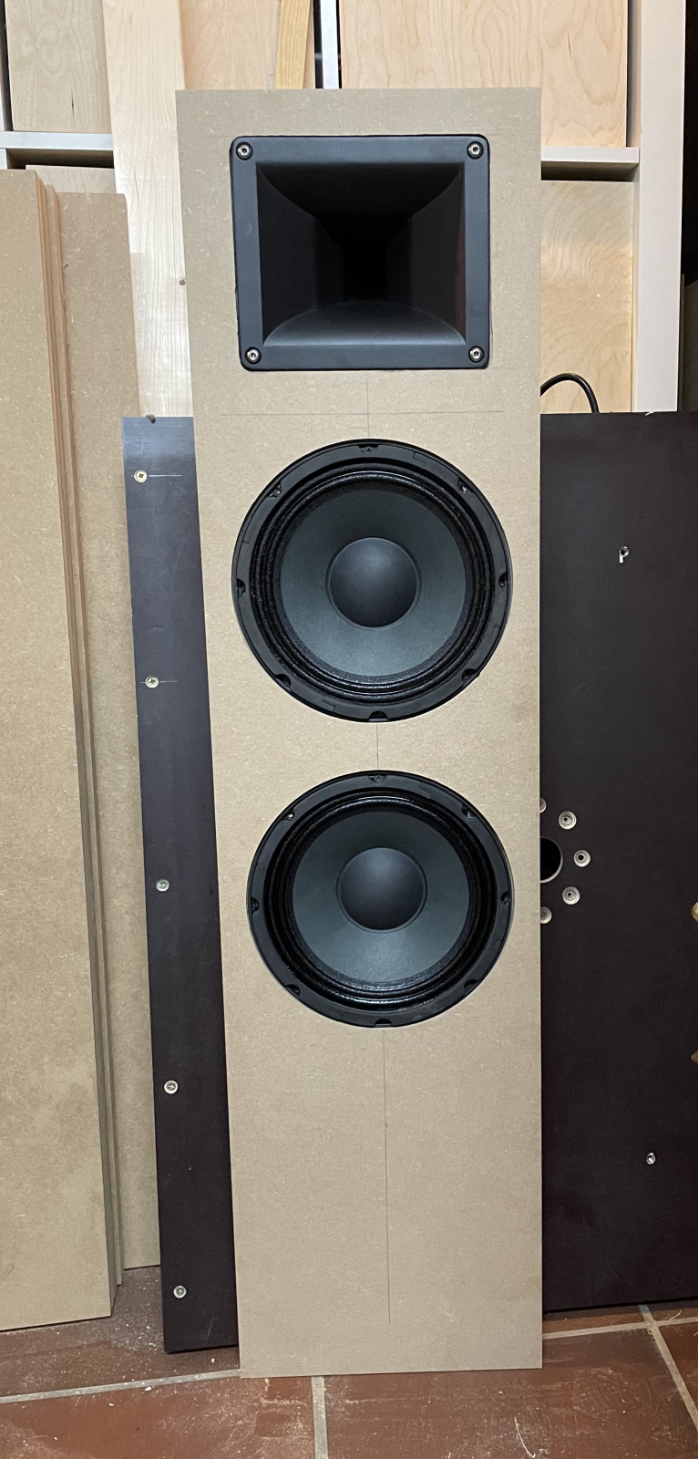

    Standard Probesitzen...
Hits:	229
Größe:	405,7 KB
    ...und gefühlte 5 kg MDF-Staub im Keller feinstverteilt, trotz Absaugung. Meine Frau ist begeistert .
    Olaf
  14. #54
    3.609
    Gefällt mir. Das sind die SP8/150pro? So sehen sie jedenfalls aus. Mal gespannt wie sie klingen.

    3.154
    Machst du 2 oder 2,5 Wege?
  17. #57
    24.06.2012
    234
    Ich wollte erst mal 2 Wege ausprobieren. Die Simulation sah gut aus.
    Mal sehen.

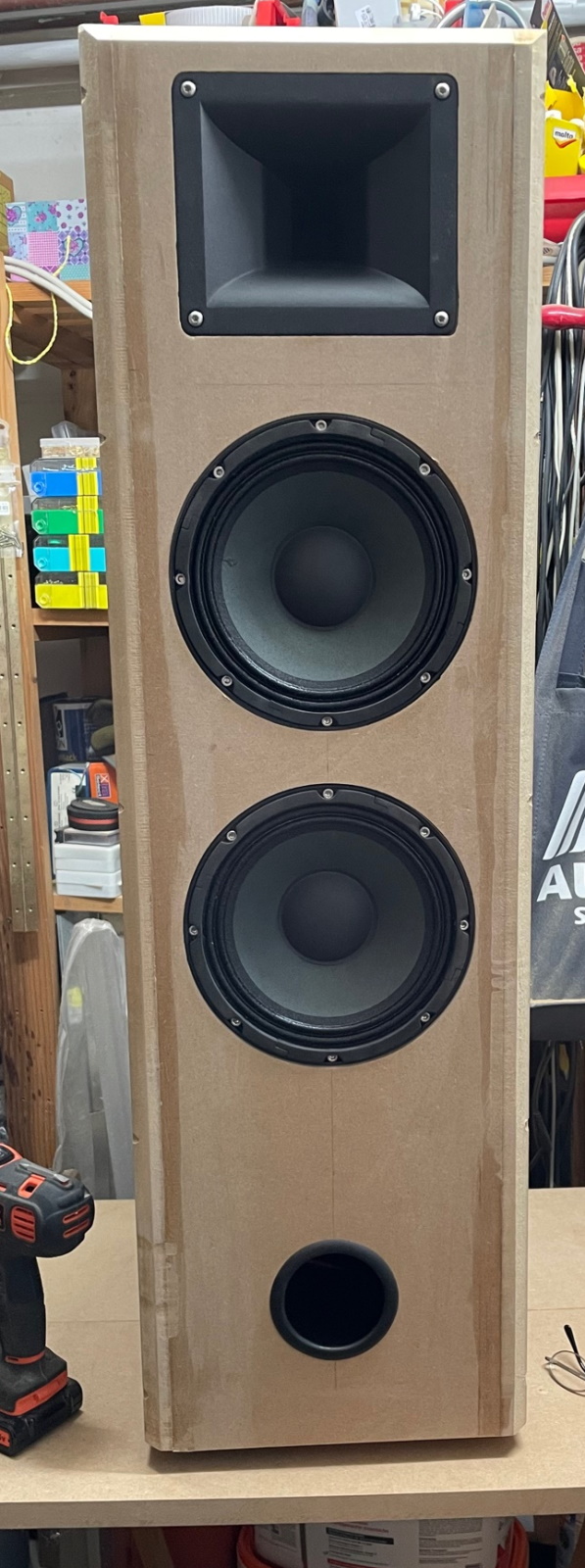

    So, ich habe mal alles zusammengeschraubt.
Hits:	103
Größe:	318,2 KB
ID:	59680 Klicke auf die Grafik für eine größere Ansicht
Hits:	109
Größe:	557,3 KB

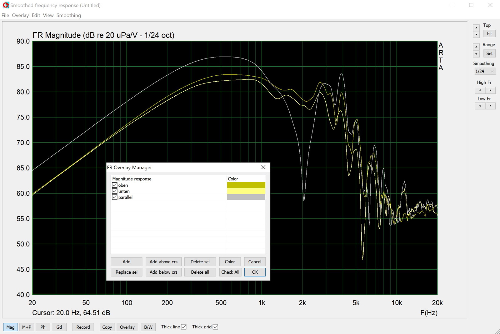

    Eine erste Messung liegt jetzt auch vor und schon geht die Fragerei los.
    Ich möchte im ersten Ansatz die beiden Tieftöner parallel betreiben. Einzel und parallel messen sich die aber so:
Hits:	128
Größe:	329,9 KB

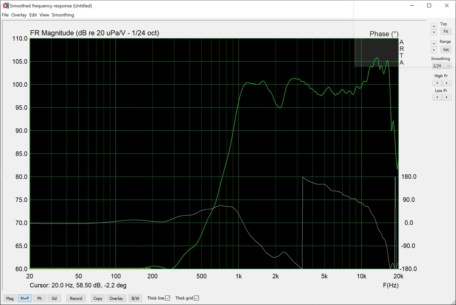

    Ich verstehe den frühen Einbruch nicht. Damit komme ich ja nicht ansatzweise in Reichweite des Horns. Das habe ich nochmal im jetzt richtigen Gehäuse gemessen. leider mit der gleichen Macke wie schon früher. Ist aber erstmal egal
Hits:	117
Größe:	312,4 KB
    Kann mir jemand helfen, das Rätsel zu lösen?
    Ach so, noch zum Messaufbau. ich habe die Box auf einen 50 cm hohen Hocker gestellt und sonst keine Winkel gemessen. Für das Teil taugt mein Drehgestell nicht. ich bin schon froh, dass ich die Box noch allein heben kann (alles 22er MDF). Das Mikro ist in Höhe der Hornmitte in 1m Entfernung. Alles gleich gefenstert.
