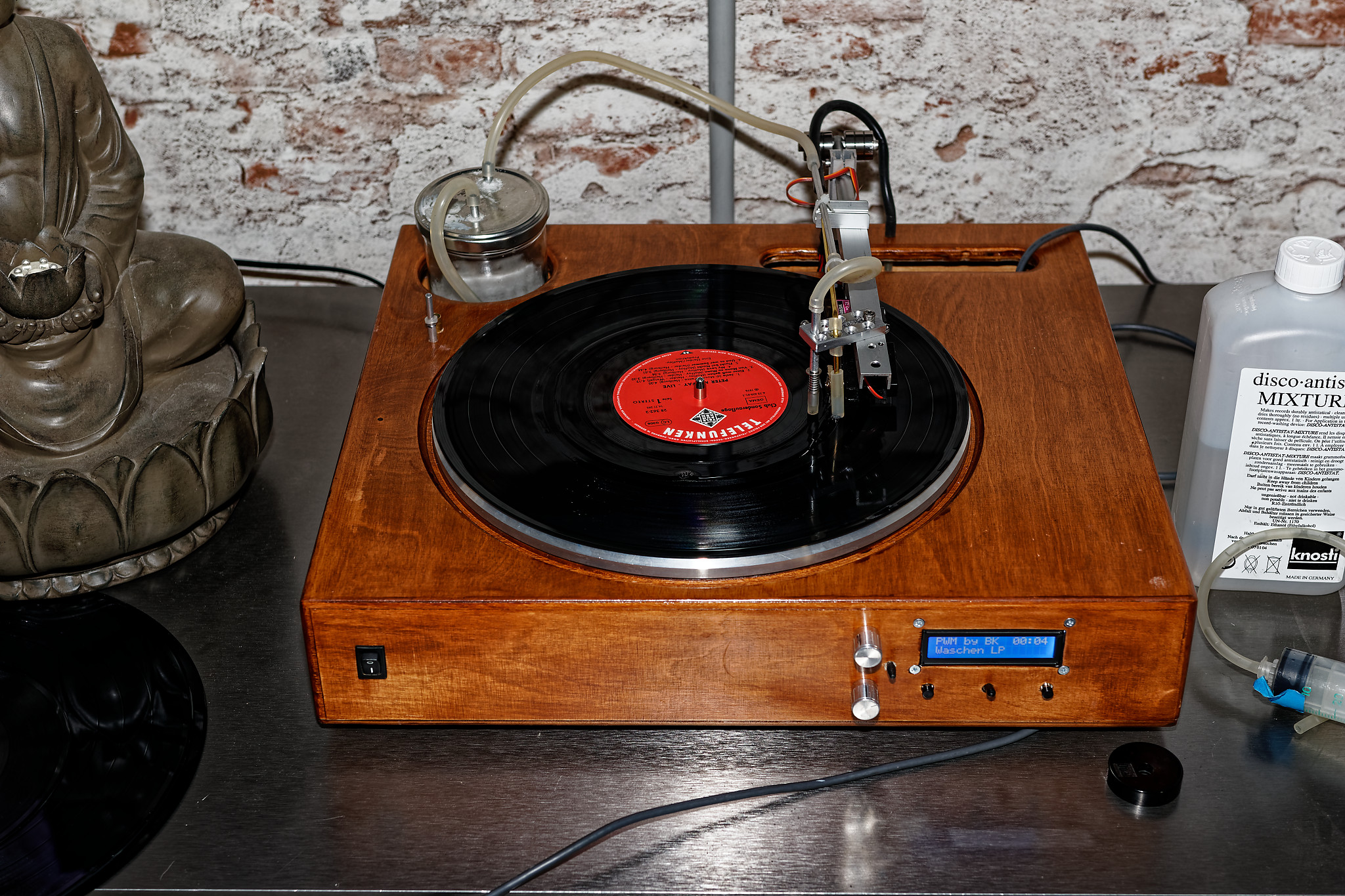

    Nachdem ich nach mehrere gebrauchte Schallplatten erworben hatte, wurde etwas benötigt um die Scheiben zu reinigen.
    Die ersten Scheiben nach der cheap trick Methode, dann eine Knosti.
    Erkenntnis, alles zu aufwendig und eine unzureichende Reinigungswirkung.
    Es muss auch anders gehen.
    Einen fertigen Plattenwäscher wollte ich nicht. Ich wollte einen Automaten haben, nicht viel größer als ein Plattenspieler
    und leicht zu händeln.
    Also im Netz geschaut. Hängengeblieben beim Saugino Aber noch zu viel Handarbeit.
    Über Kleinanzeigen konnte ich sehr günstig einen Kenwood KD-66F ergattern. Das war es.
    Ein Tangentialarm der alles beherbergt. Aufbringen der Reinigungsflüssigkeit, Reinigungsbrüste und Absaugung
    nun möchte hier meinen DIY-Platten-Wasch-Vollautomat vorstellen.

    Gesteuert von einem Arduino Mega, Platte auflegen, auswahl LP oder Single, Startknopf drücken und warten.
    Dauer für eine LP Seite ca. 8min, Single ca. 3min. Das einzige was noch händisch erledigt werden muss,
    ist das Auflegen des Vinyls und die Reinigungsflüssigkeit nachfüllen und entleeren.
    Kostenpunkt für das Projekt liegt bei ca. 200€ und reichlich Stunden im Bastelkeller
