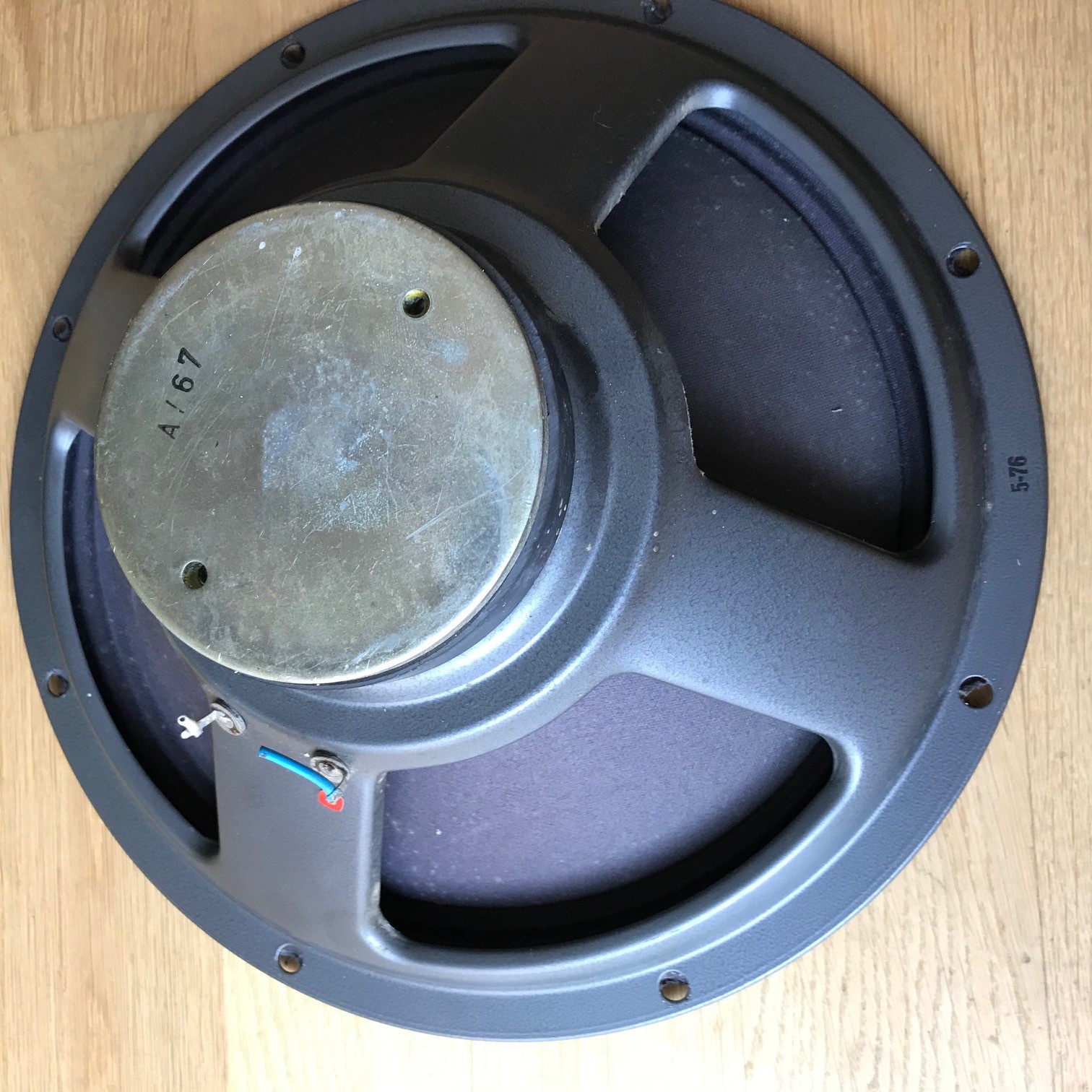

    mir sind irgendwann mal zwei dieser 30cm-Chassis zugeflogen.
    Leider weiß ich gar nichts über diese Lautsprecher.
    Deshalb die Frage an Euch. Kennt die jemand??

    Der Korb sieht ein bißchen nach Celestion aus, aber die haben die Lötanschlüssen nicht auf einer Strebe, sondern eine seperaten Lasche dazwischen.
    Ich habe jetzt schon Tage bei "Frau Gurgel" verbracht, ergebnislos!

    ich weiß es auch nicht,,,,
    Ich vermute Instrumentalchassis aus Orgel oder ggf. "preiswerter" Gitarrenverstärker.
    Ich hatte mal so ähnliche, von Membran und Einspannung her, aus einer Orgel, allerdings mit Alnico Bügelmagnet.
    Viel Erfolg, Hartmut

    könnte Audax sein, ich hatte vor 40 Jahren mal 8"er die sehr ähnlich waren.
    Jesse Good Vibrations
    Don Quijote
    27.02.2014
    Schwelm
    3.542
    Yamaha?....
    Kay
    6.850
    Pioneer oder Sansui?
    Welche impedanz (Widerstand) haben die denn. Das kann zur Erkennung weiterhelfen.

    Nicht wirklich.
    Die E-Orgeln waren wohl eher OEM Chassis aus Allerwelt
    Hohe Güte, hohe FS, hoher FS
    Geil für eine recht schmale OB
    Das würde ich auch so vermuten. Für HiFi sehr wahrscheinlich nur sehr bedingt zu gebrauchen.

    Gleichstromwiderstand ist 7,2 Ohm (gibts aufm iPad eigentlich das Ohm-Zeichen?) und tatsächlich habe ich zu der Zeit auch zwei Paar Dr.Böhm Orgelchassis erstanden.
    Ich habe das Chassis mal in meiner Onken-Harmo-Ballade-Derivat mit 'nem BBC (jetzt B&C) Mittelhochton-Horn, mittels einer Altec-Weiche bei 1500Hz verheiratet!
    Und ... es funktioniert an meiner Ederer-45-Endstufe sehr gut! Ich bin begeistert.

    Wir hatten eine Dr. Böhm Orgel, die wir natürlich komplett selbst gebaut haben. Es ist lange her (Bauzeit Anfang 80er) aber für mich sieht es wirklich recht ähnlich aus. Die Orgel haben wir vor ca. 10 Jahren inklusive einem ganzen Kofferraum an Zusatzmodulen und Bauteilen dann verschenkt, deshalb kann ich leider nicht nachsehen.
    Ich dachte schon es könnte ein P34 sein aber der hat die Anschlüsse direkt "im Blech" und nicht auf einer Fahne. Zu früh gefreut. Aber der Speaker an einem Yamaha Reface YC könnte schmuck klingen!

    Moin, einfach TSP ermitteln und gut is'.
    Dann ist's doch eigentlich nebensächlich, welches Chassis das nun ist, außer evtl. zur Befriedigung der eigenen Neugier.

    TSP messen, jepp! Aber ich habe kein Equipment. Ist jemand um Ruhrgebiet der das macht?
    Andreas
    3.602
    Wie Onno schon schrieb. Für Hifi fragwürdig. Vermutlich für Gitarre oder Orgel im offenen Gehäuse. Ob der Aufwand lohnt musst Du selber wissen. Was willst Du denn damit machen?

    Hallo Andreas,
    ich könnte Dir dabei gerne helfen. Aber warum machst Du es nicht selber?
    Schau mal hier:
    https://www.youtube.com/watch?v=qBhmLW72Qq8&t=19s
    Arta: http://www.artalabs.hr/
    Kifferwaage (200g!)
    Plastik Fermit.
    Der Rest ist easy.
    Akustische Messungen wären dann aber etwas weiterführend und ich könnte Dir da nicht mehr richtig behilflich sein.
    Davon abgesehen, wird das Chassis eine FS von um die 80-100Hz haben, Qts um die 1-2 und den Rest schenke ich mir.
