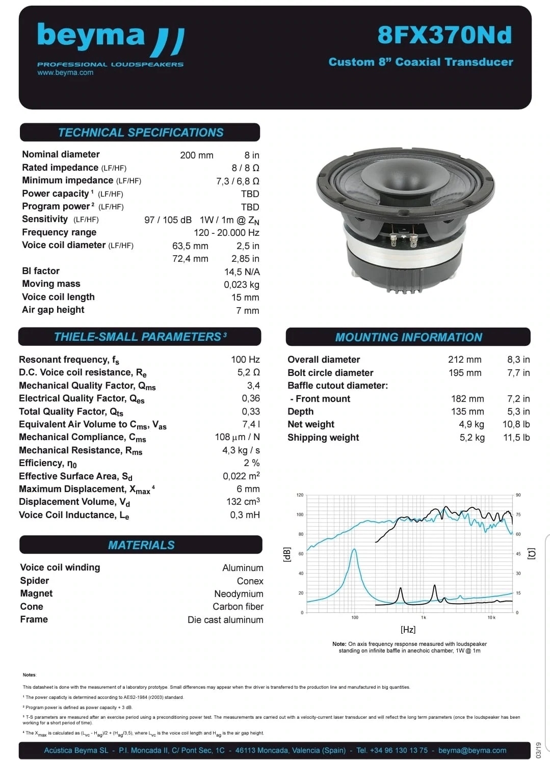

  8. #28
    20.10.2010
    Stadt der Mühlen
    735
    Standard Beyma PRO 8FX370ND
    Beim Stöbern bin ich auf diesen 8 Zoll Koaxial von Beyma gestoßen, der schon ziemlich außergewöhnlich ist.
    Recht teuer (um die 750 USD, noch keinen Händler in Europa gefunden), ungewöhnliches Membran-Material für einen Beyma Speaker und der Hochtontreiber ist mit 72mm Schwingspulendurchmesser größer als der Tieftonpart, was ich auch noch nicht gesehen habe. Ob sich das bei einer empfohlenen Übernahmefrequenz von 1.2khz lohnt, ist die Frage, allerdings ist das für einen 8 Zöller schon sehr niedrig.
    Würde ich gerne mal ordentlich verbaut und beschaltet hören.
Hits:	1226
Größe:	449,4 KB
    https://soundsgoodstereo.com/product...speaker-driver
    https://usspeaker.com/beyma%20pro8fx370nd-1.htm
    PS
    Ich finde den auch auf keiner Website von Beyma gelistet
    https://www.beyma.com/en/products/c/coaxial/
    Geändert von ax3 (04.01.2022 um 21:27 Uhr)

    1.191
    Sachens gibts.... Hochtöner mit Helmholtz Resonator, anders kann ich mir den Impedanzgang nicht erklären....
  10. #30
    10.12.2012
    OWL
    3.601
    Du musst jetzt ganz stark sein: ein Druckkammertreiber hat immer einen eingebauten Helmholtzresonator.
  11. #31
    11.09.2017
    696
    Kann gut sein, dass das von dem recht kleinen Horn kommt. Der 8CX300nd hat einen ähnlichen Impedanzverlauf und auch eine ähnliche Welligkeit im Amplitudenfrequenzgang.
