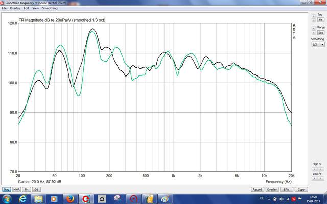

    @rpfan: wie meine Vorredner schon ausgeführt haben, machen die Reflektionen der Tischplatte alles zunichte, was Du der Box vorher an Linearität anerzogen hast. Mitschwingen ist da das weitaus geringere Problem und lässt sich durch eine entsprechende Unterlage auch weitestgehend verhindern.
    Hier mal zwei Messungen von meiner Büro-Wandbox ohne und mit Entzerrung:
Hits:	152
Größe:	32,9 KB
Hits:	143
Größe:	33,2 KB
    Die Veränderungen durch die Tischplatte ziehen sich bis in den Hochtonbereich, das hat eigentlich keinen Sinn ohne EQ. Breitbänder haben in der Situation den Vorteil, dass die Abstrahlung gleichmäßiger ist, aber da Du ja 2-Wege bauen willst, schließe ich mich den Tipps, einen MiniDSP zu verwenden, gerne an.
    Ludger
