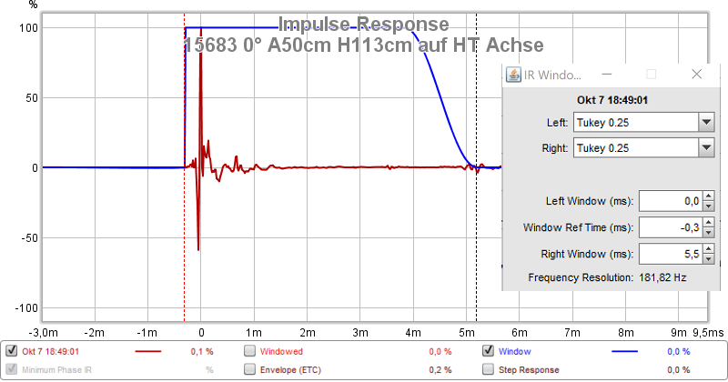

Woran der 3,5 kHz Einbruch wirklich liegt und ob da was dran drehen kann sieht man erst, wenn man die Einzeltreiber sauber gemessen hat. Zudem sollte man auch noch bedenken, dass du mit 50 cm recht nah am Lautsprecher dran warst, das kann in größerer Entfernung oder auch auf leicht anderer Höhe schon ganz anders aussehen. Die leichte Welligkeit im Hochton kommt bestimmt von der kleinen Reflexion bei ~3,5 ms, das würde ich nochmal checken das signifikant glatter wird wenn man die noch rausfenstert.

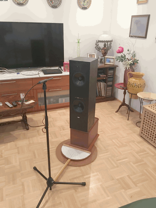

Hallo und danke für die Kommentare!
Ja, beide Boxen haben den HT leider oben links. Hier mal mein Messaufbau im WoZi.

...Zudem sollte man auch noch bedenken, dass du mit 50 cm recht nah am Lautsprecher dran warst, das kann in größerer Entfernung oder auch auf leicht anderer Höhe schon ganz anders aussehen...
Jawoll! Ich mache dazu mal gefensterte Messungen vom Hörplatz aus.
Zitat von Slaughthammer
... Die leichte Welligkeit im Hochton kommt bestimmt von der kleinen Reflexion bei ~3,5 ms, das würde ich nochmal checken das signifikant glatter wird wenn man die noch rausfenstert...
Es bleibt wie gehabt... nur etwas ruhiger im HT Bereich.

Mit dem "Eindrehen" ist das so 'ne Sache wie schon angeführt. Aber wenn man die +40° und ein Mal die -40° (ich weis, das ist viiiieeelll ) vergleichend ansieht sähe's so aus:
Genügend große Wandabstände der Aufstellung hätte ich wohl, könnte ich vielleicht einfach mal probieren...
