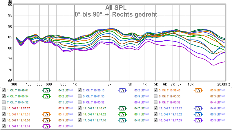

    Mit REW habe ich also die Richtwirkung von 90°→R bis 90°→L in 10° Schritten mit Messmikroabstand 50cm und HT Höhe auf 113cm gemacht.
    Hier die ungefensterten Messungen:
    0° bis 90° rechtsgedreht
Name:	Heco Interior 430 S 0-90 R.png
Hits:	141
Größe:	106,0 KB
    0° bis 90° linksgedreht
Name:	Heco Interior 430 S 0-90 L.png
Hits:	115
Größe:	96,5 KB
    Gerne würde ich die REW Fensterung nutzen, denke, erst dann kann man wirklich was aussagen. Ich weis aber leider nicht was ich in dem REW Fensterungsfenster auswählen/eingeben soll...
    Bitte also um Hilfestellung wie wir zu aussagekräftigen Darstellungen kommen
    Zum Messen der Einzelwege kam ich heute nicht mehr, kann ich aber durchaus bei Gelegenheit und Notwendigkeit machen
    Ist eigentlich ganz einfach: "Window Ref Time" ist bei einer zweikanaligen Messung (Use loopback as timing reference) in etwa die Zeit zwischen Signalausgabe und Signaleingang vom Micro, aka Schallflugzeit. Tatsächlich ist das einfach der Zeitpunkt mit der größten Amplitude der Impulsantwort. Bei einkanaligen Messungen (No timing reference) ist das per Definition 0.
    "Left Window" gibt an, wie weit vor diesem Punkt das Messfenster geöffent wird, "Right Window" wie weit hinter der "Window Ref Time" das Fenster wieder geschlossen wird. Bei zweikanaligen Winkelmessreihen schwankt leider die Window Ref Time etwas (ein paar Zehntel ms), da sich die effektive Messentfernung beim Drehen in der Regel ändert. Wenn man auf "Apply Windows To All" klickt, wird leider auch die Window Ref Time jeder Messung mit überschrieben. Zum Glück braucht man die außer als Referenz für die Fensterposition nicht. Ich passe dann immer das Left und Right Window so lange an bis für alle Messungen zum einen der komplette Anstieg des Impulses innerhalb und zum anderen die erste Reflexion bei allen Messungen außerhalb des Fensters liegt. Dazu gucke ich mir in der Regel die 0° Messung und die Messung mit dem größten Winkel (also in der Regel 90 oder 180°) an. Wenn bei den beiden passt, passt es in der Regel bei allen dazwischen auch. Wenn nicht, Messaufbau kontrollieren. Um das korrekte Fenster zu kontrollieren zoome ich mir die Impulse Ansicht so, das ich auf der X-Achse etwa 10 ms sichtbar habe, sollte ein etwa so aussehen: Anhang 33101
    Turkey 0.25 ist die Form in der das Messfenster auf und zu geht, da würde ich nichts verstellen ohne da tiefer in die Signalverarbeitungtheorie einzusteigen...

    Ich bekomme Deine Beispieldarstellung leider nicht mal angenähert hin! Bin halt leider REW Neuling, der gerademal 'ne einfache (keine fortgeschrittene ) Messung hinkriegt, mehr wohl nicht...
    Es wird in "Impulse" kein Impuls sondern dB-Pegel dargestellt, keine +/-100% Skala. Im Fenster "Scope" gibt's die +/-100% Skala, aber keine Messewerte Was muss ich tun?
    Es kann ja sein, dass ich falsch gemessen habe und Fensterung dadurch nicht geht, denn um Loopback (was ich auch nicht verstehe ) habe ich mich bei den Messungseinstellungen nicht gekümmert. Muß ich jetzt alles neu machen?
    Tut mir Leid, dass ich mich etwas "anstelle", bin halt in der Lernkurve. Danke für die Geduld

    Ah, das ist etwas Tricky... Umstellen zwischen % und dB Skala geht hier:
Name:	Screenshot 2020-10-07 22.28.57.png
Hits:	112
Größe:	211,8 KB
    Die Schaltfläche erscheint nur, wenn man mit der Maus im Diagrammbereich ist. Wenn man das auf % umstellt sollte es in etwa so aussehen wie bei mir.
    Für eine über Alles Messung ist die Timing Reference erstmal egal, das wird erst interessant wenn du unbeschaltete Einzeltreiber zum Weiche simulieren misst. Das Loopback bedeutet eigentlich nur, dass man das Messsignal noch einmal auf den zweiten Eingangskanal der Messoundkarte führt. Damit hat man dann eine eindeutige Zeitreferenz, die immer gleich ist. So kann man dann die genaue Phasenlage der Treiber zueinander bestimmen und bei der Weichenauslegung berücksichtigen.
