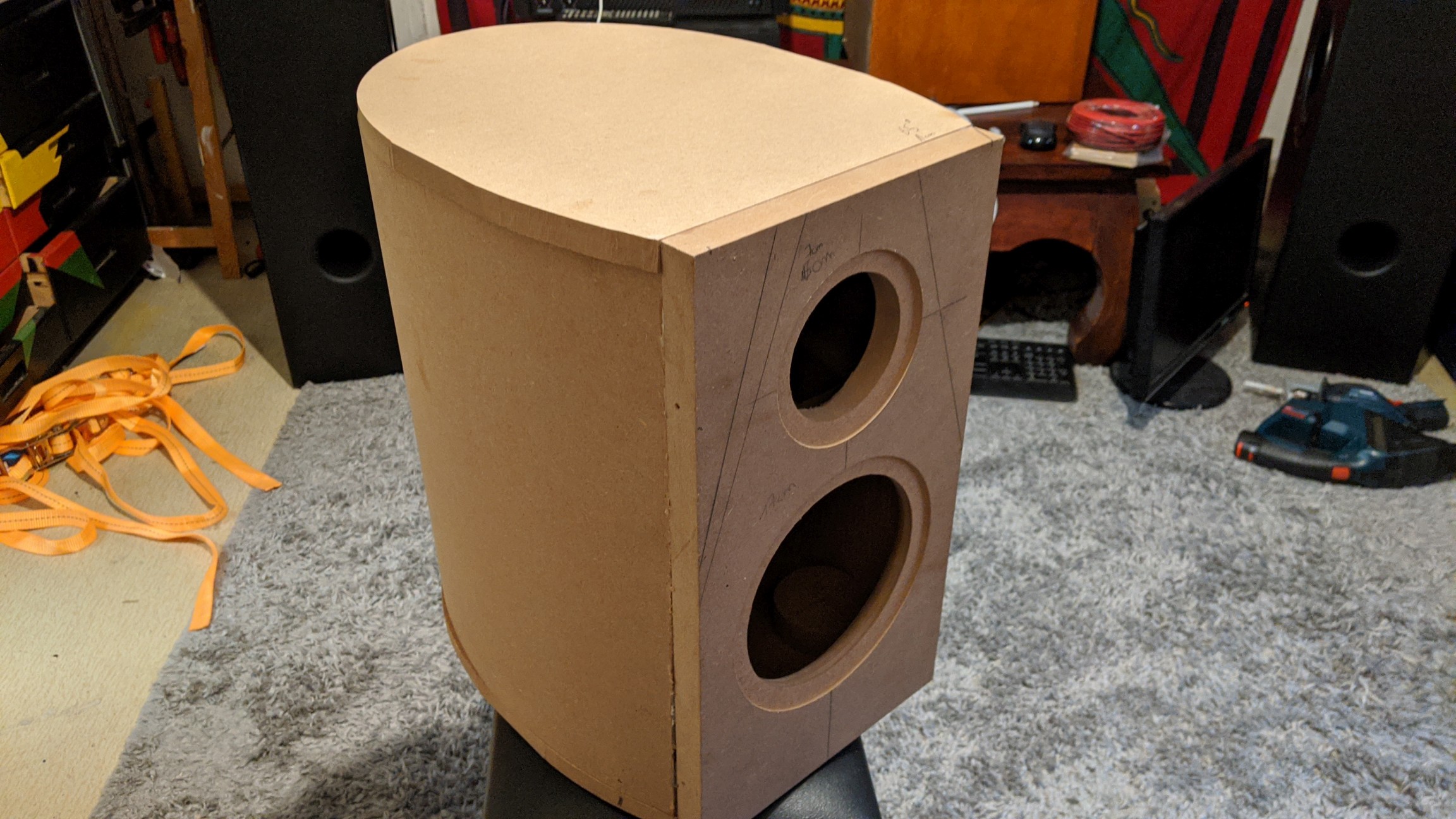

    Klassische passive 2 Wege Box mit gebogenem MDF bauen. Es sollte ein wohnzimmertauglicher Lautsprecher werden. Meine Gehäuse sind sonst meist eher so... zweckmäßig --> schwarzer Warnex Strukturlack. Zur Steigerung der Wohnzimmertauglichkeit deshalb mal was anderes --> weißer Warnex Strukturlack.
    Chassis:
    Den TMT habe ich zweckmäßig erworben. Der Wavecor WF168OM01 ist es geworden (http://www.wavecor.com/html/wf168om01_02.html). Ihn gab es seinerzeit für 20-25€ pro Stück bei ebay im Abverkauf. Klassische Papiermembran, gutmütiger Frequenzverlauf, eher etwas für geschlossene Gehäuse. Bassausbeute ist auch eher gering, sollte aber per GHP verbessert werden.

    Schallwand und Trägerrahmen
Hits:	131
Größe:	680,5 KB
Hits:	114
Größe:	586,7 KB

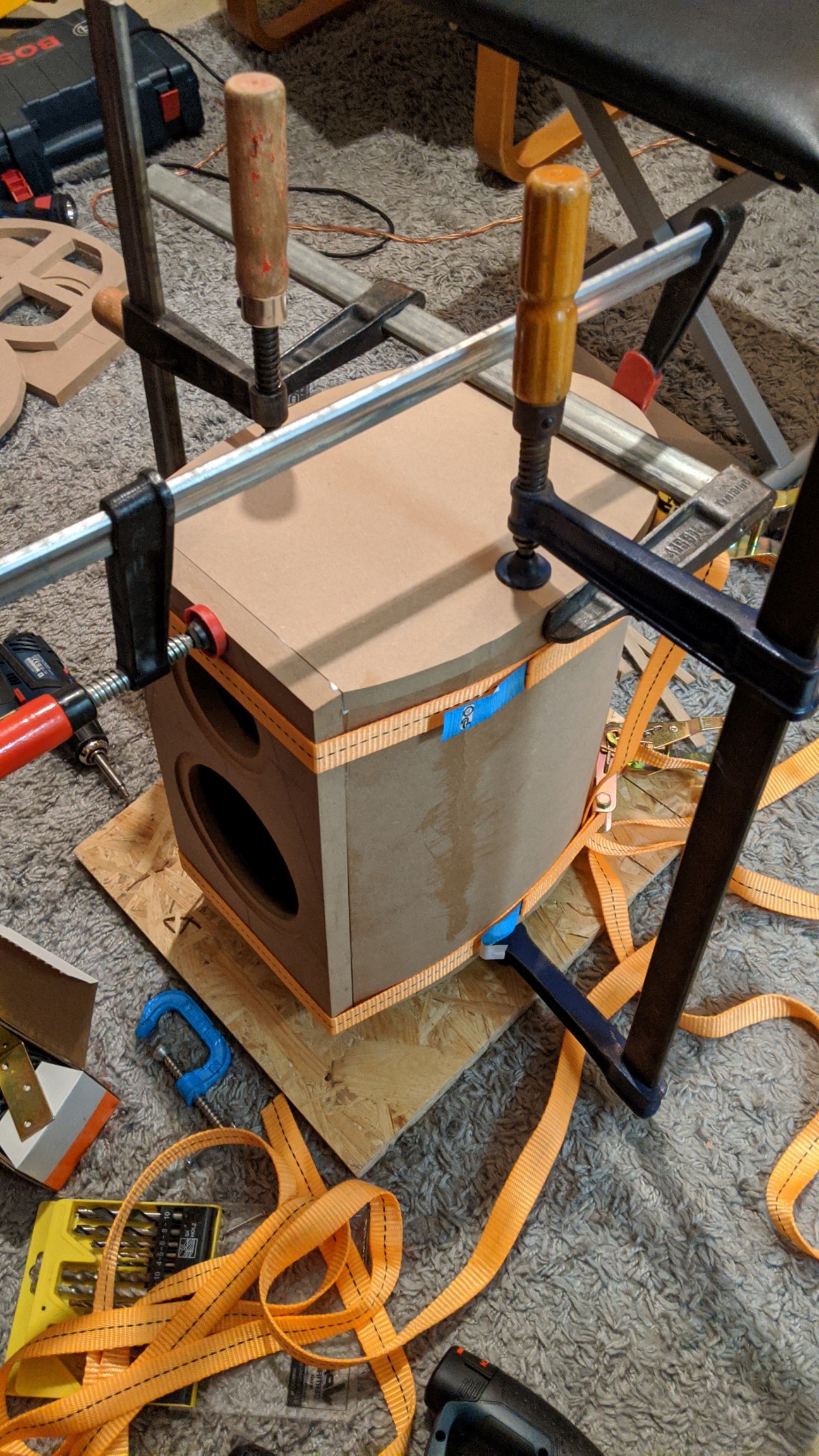

    Der Biegevorgang
Hits:	137
Größe:	913,0 KB
Hits:	142
Größe:	777,0 KB
Hits:	141
Größe:	829,1 KB
    Eigentlich hätte das Brett in einem rumgehen sollen... Leider hat das nicht geklappt und ich musste ganz schön werkeln um das hinzubekommen. Letztlich habe ich hinten in der Mitte dann noch einen 4cm breiten Streifen MDF befestigt und die Biegestücke somit vorne an der Schallwand und hinten dem Streifen befestigt.
    Ohne Spanngurt wäre es auch nicht gegangen. Erstaunlich stabil...

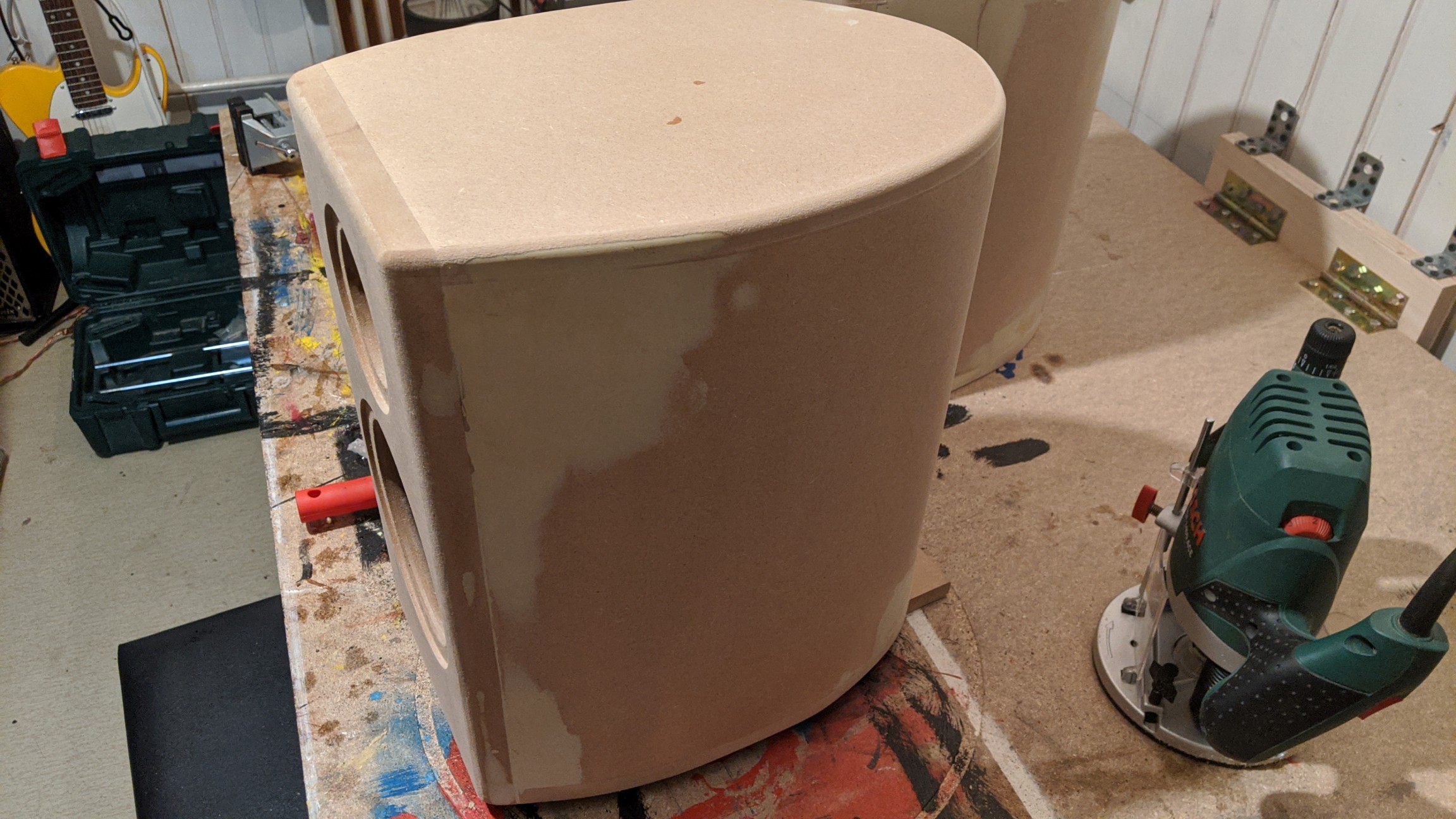

    Spachtelparty:
Hits:	141
Größe:	610,7 KB

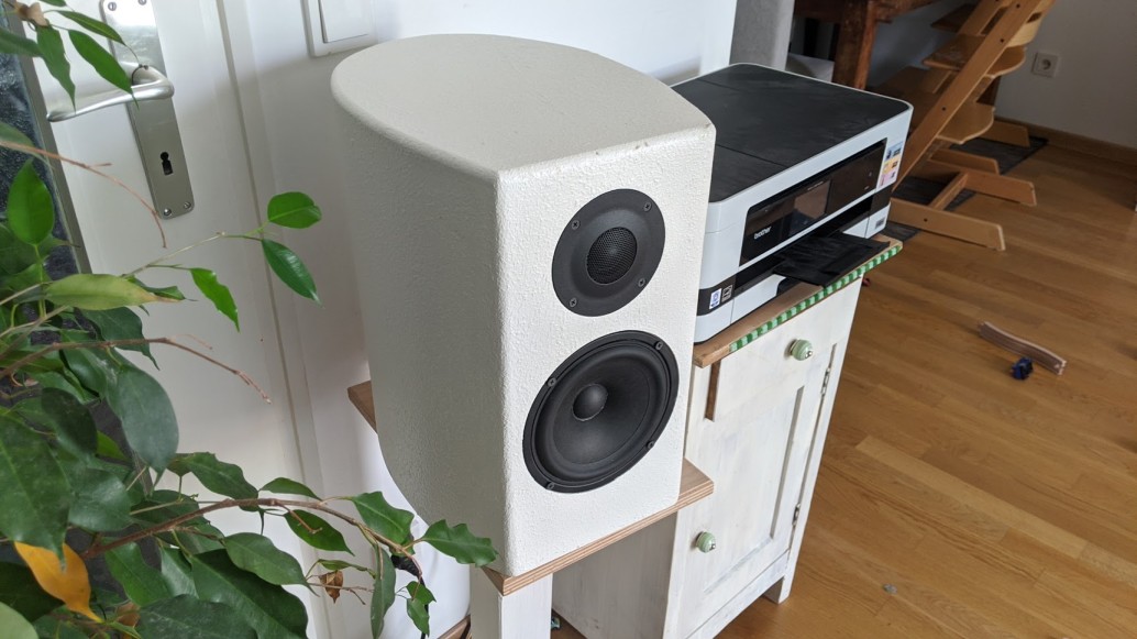

    Und fertig:
Name:	Runde Sache.jpg
Hits:	244
Größe:	120,5 KB
    Der Bau war wirklich langwierig und ich war mehrmals kurz davor, einfach aufzuhören....

    Eindruck:
    Bei wandnaher Aufstellung ist der Tiefton besser als gedacht. Abgesehen von der Bassausbeute ist der TMT wirklich top. Den Plan ihn als GHP zu verbauen, habe ich verworfen. Weil der Bass in meinem Wohnzimmer schlicht absolut ausreichend, wenn nicht sogar linear ist. Der Hochtöner ist meiner Meinung nach jeden Cent wert. Die Box klingt recht hell, aber ohne scharf zu werden. Weitere schlechte Klangbeschreibungen spare ich mir an dieser Stelle. Für das Wohnzimmer (welches mein sekundärer Hörplatz ist), bin ich super zufrieden. Und die Kosten belaufen sich auf deutlich unter 100€ pro Seite für die Technik.
    Ich bring sie dann mal zur Mitgliederversammlung übermorgen mit
    Edit: Ach ja... Warum Runde Sache 3.0. Weil es die dritte komplette Weichenneuentwicklung war... Version 1 und 2 waren eine Katastrophe Ähnlich wie beim Gehäusebau war ich auch akustisch dann kurz davor, alles hinzuschmeißen. Aber Version 3 ist ok.
