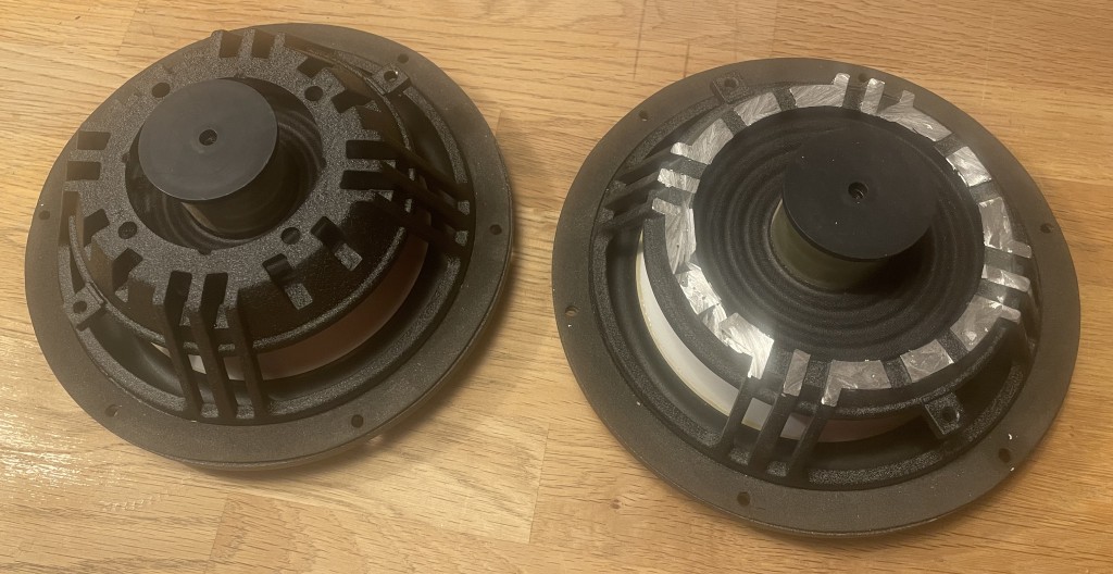

    So langsam ist das Ende in Sicht, dieses Wochenende könnte die erste Box fertig werden. Die will ich mono mit dem Testgehäuse vergleichen. Ich muss ja wissen, ob sich der Aufwand fürs Gehäuse gelohnt hat.
    Wie seht ihr denn ausgedünnte Zentrierspinnen von Passivmembranen im Bezug auf Langzeitstabilität? Halten die zwanzig Jahre ohne auszufransen?
    Ich bin noch unschlüssig, ob ich das tun soll. Die PMs von Accuton waren jetzt nicht die günstigsten.
    Ich habe aber schon mal bei einer die Zentrierspinne freigelegt. Da muss einiges an Material weg.

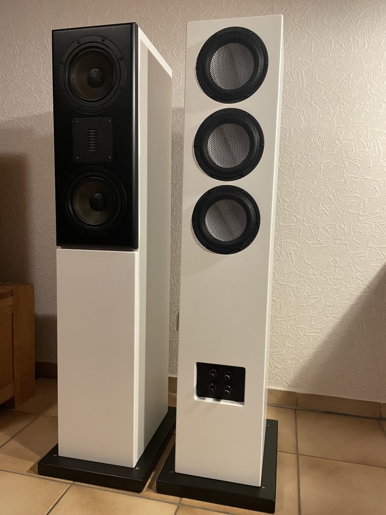

    Wahnsinn, nach weniger als drei Jahren sind die Teile fertig
    Die Passivmembranen habe ich nicht modifiziert. Wenn ich "richtig" höre, wird der untere Frequenzbereich von den Subwoofern übernommen. Da brauche ich dann keine optimierte PM.
    Und falls doch, kann ich das immer noch nachholen.
    Der Aufwand, das Gehäuse ruhig zu stellen, hat sich definitiv gelohnt. Es klingt "sauberer" als im Testgehäuse ohne ABX und Co.
    Der LS gefällt mir richtig gut. Besser als alles, was ich bisher hatte. Den Schub im Bass hatte ich bei zwei Siebenzöllern nicht erwartet. Und in den Höhen sind Details, die mir bisher verborgen waren.
