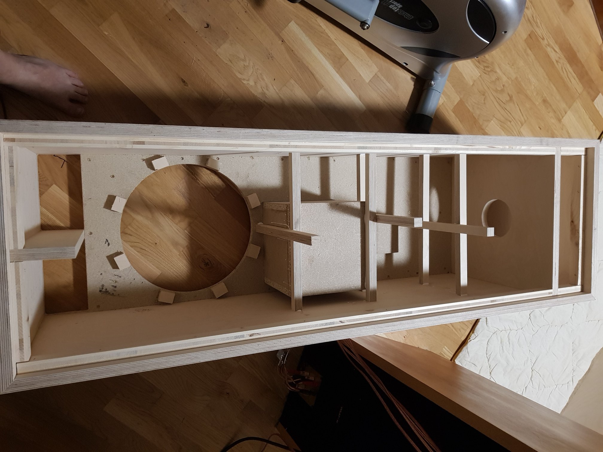

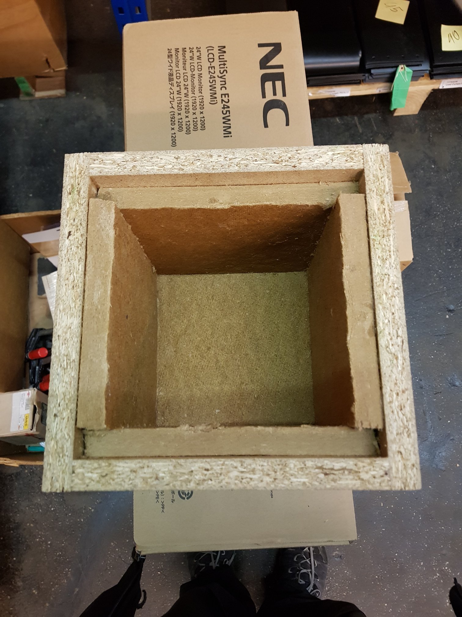

    Gestern und heute hab ich wieder ein bissi was weitergebracht.
    Zuerst hab ich die Ausfräsungen für die MT mit der Raspel innen aufgeweitet bzw. abgerundet. Hilfts nix, so schadts nix.
    Dann hab ich die MT Gehäuse innen mit einer Lage Weichfaserplatte ausgekleidet.
    Und weil ab kommenden Dienstag der nächste große Lockdown bevorsteht, hab ich mich dazu durchgerungen, auch gleich die MT Gehäuse und die Abschlussplatten für die HT einzuleimen.
    Bei meinem Platz- und Arbeitsgeräteangebot durchaus eine Aufgabe .
    Hab die Boxen mit dem Gesicht nach unten auf zwei Schachteltürme gelegt, von unten reingepeilt und zentriert und dann angezeichnet und verleimt.

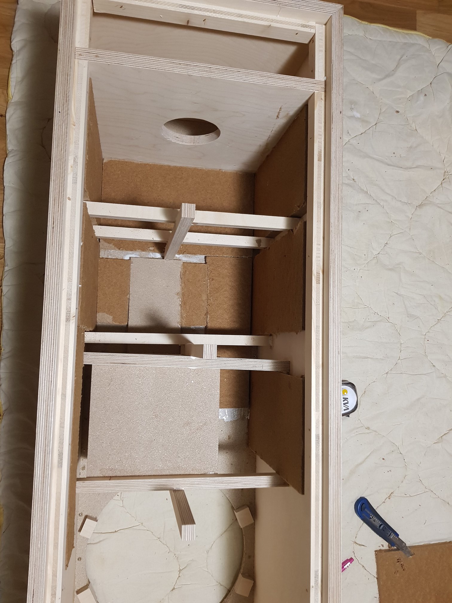

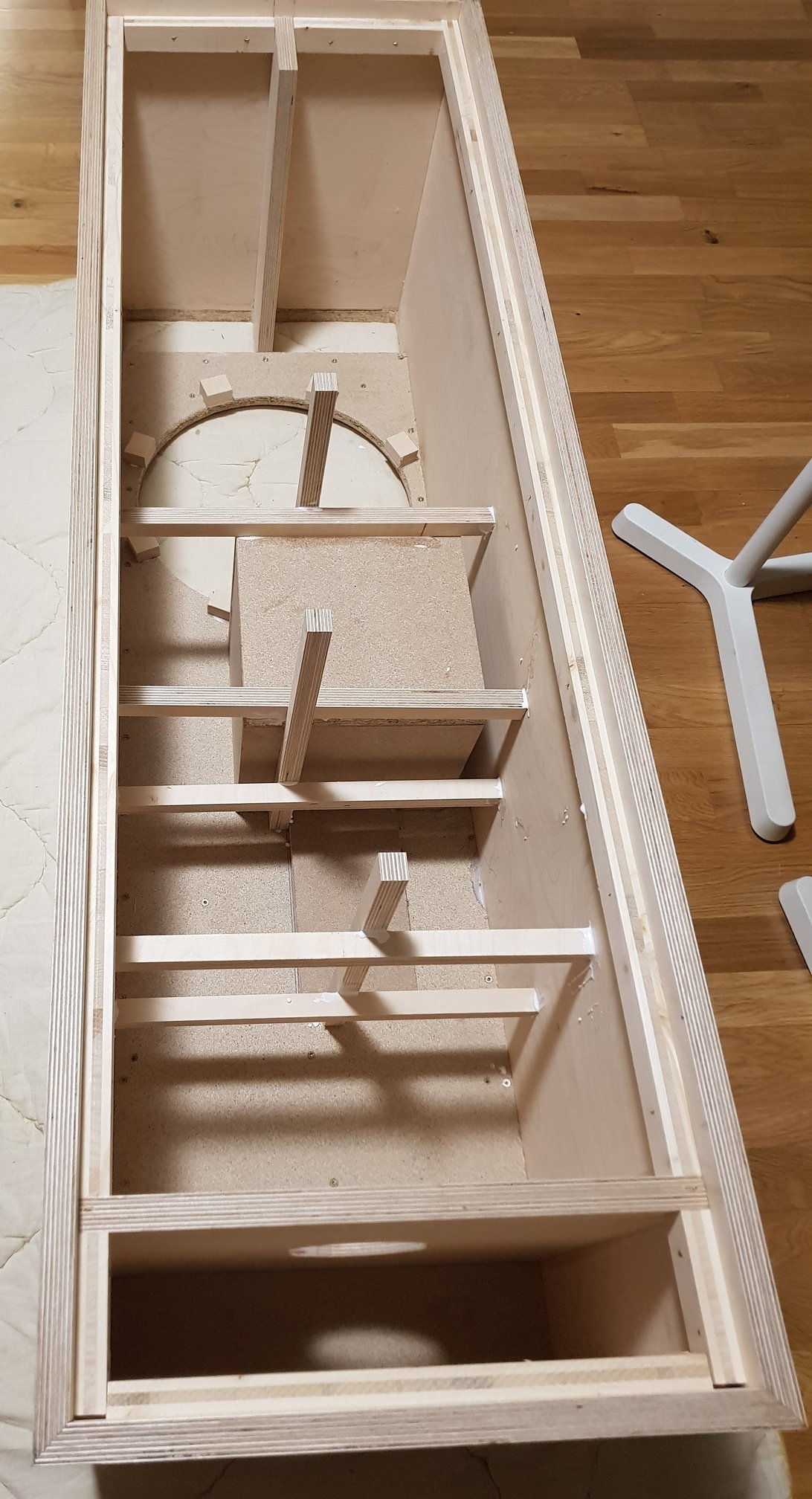

    Es tut sich wieder was!
    Hab jetzt innen Versteifungsstreben eingeleimt und die obere Hälfte mal mit Weichfaserplatte ausgekleidet.
    Vollflächig verleimt. Und die Chassis haben schon mal probeliegen dürfen.
    Schaut ja mal gar nicht soo schlecht aus!
    Unterhalb vom TT sollen noch je zwei Quer- und Längsstreben kommen, die kann ich aber erst einleimen, wenn die Bassreflexabstimmung erledigt ist. Sonst kann ich den Teiler, der als Kanaldeckel dient, nicht einfädeln.
    Wenn das erledigt ist, kommt noch Weichfaserplatte unten.
    Hoffentlich komme ich morgen wieder ein Stück weiter.
    Da das Projekt eh noch keinen Namen hat, bin ich schwer am Überlegen, sie einfach Lockdown zu nennen.

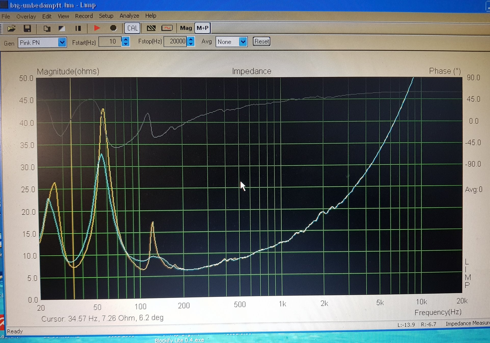

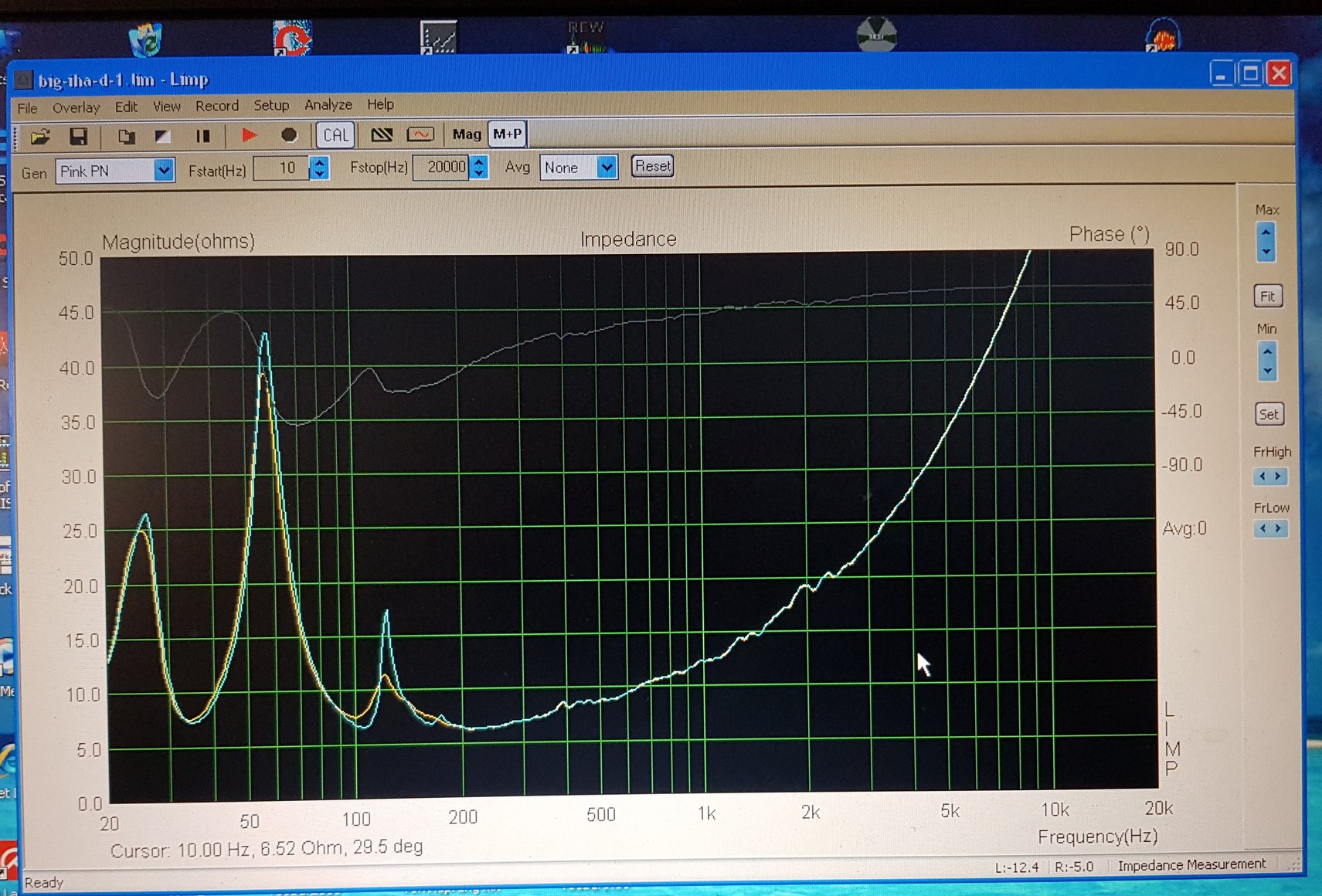

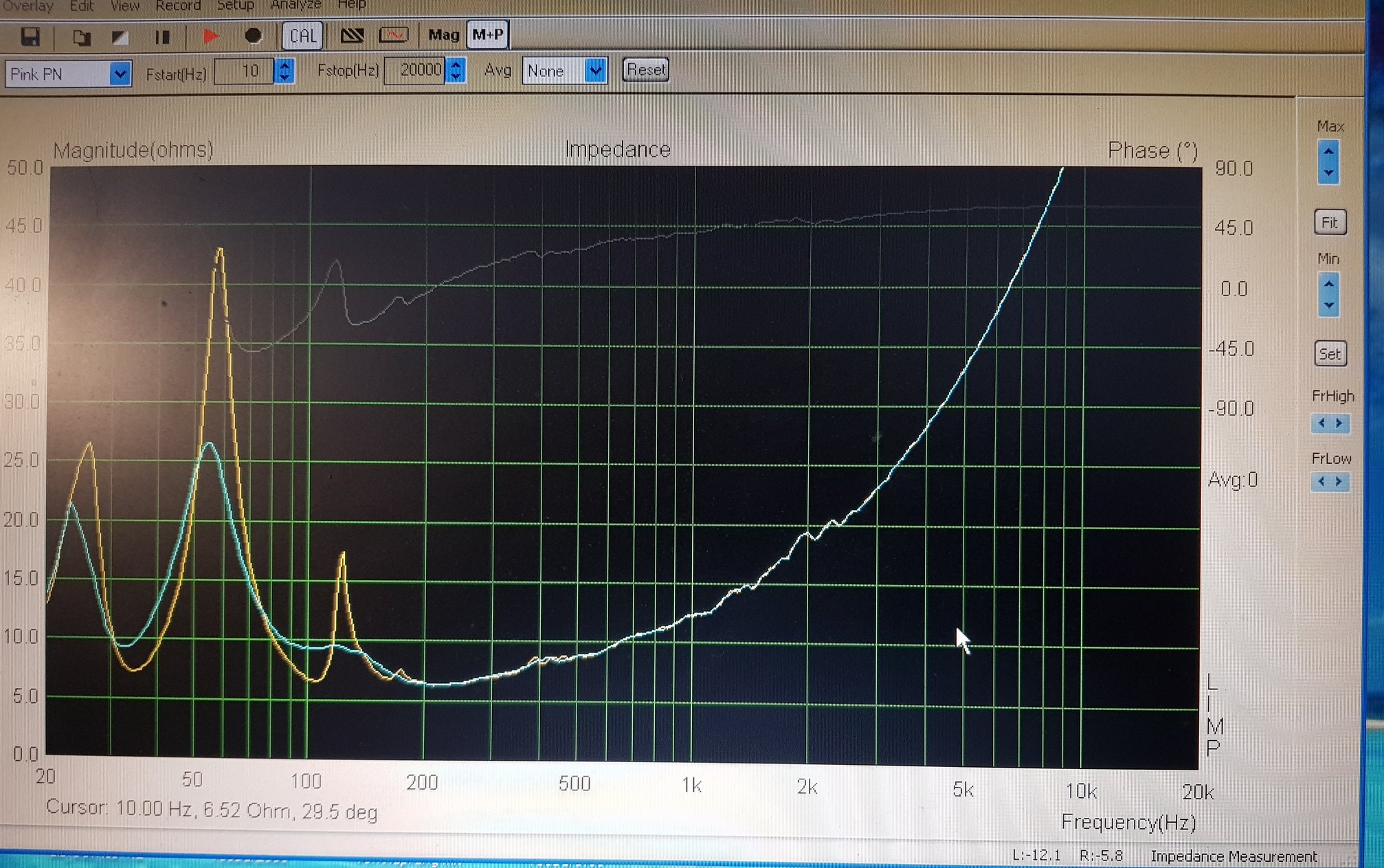

    Standard Bedämpfung - es ist zum Verzweifeln......
    Hallo Leute,
    es ist wieder etwas geschehen, wenn auch nicht wirklich was weiter gegangen.
    Seit ein paar Tagen spiel ich mich jetzt mit der Bedämpfung der Kisten.
    Nicht umsonst hat man ja die Rückwand abnehmbar gemacht, um da leicht dranzukommen,
    Eine eher theoretische Möglichkeit. Hab alle 10 cm eine Schraube in der Rückwand, um die halbwegs dicht "zuzunähen". Jede Änderung eine Mords Schrauberei, und jedesmal greift eine Schraube mehr danach nicht mehr.
    Also Box mit dem Gesicht nach unten auf 2 Sessel gelegt und die Rückwand zur Messung nur aufgelegt. Lt Impedanzkurven ist das halbwegs dicht. Eine üble Schinderei ist es trotzden, den Deckel da jedesmal rauszupfriemeln....
    Und hurra, wir haben ja den IHA, da ist die Längsreso ja eh kein Problem.
    Denkste.
    Im Anhang ein paar Impedanzkurven.
    Kann mir ein Wissender sagen, welche Variante die beste wäre? ich weiß echt nicht, was ich nehmen soll.
    Als Vergleichskurve ist immer die unbedämpfte Box mit dabei.
    Zuerst 1 Matte Wolle im IHA, dann 2 Matten, dann 2 Matten und 1 Matte mit einem Loch für den IHA vor dem IHA und zu guter Letzt die halbe Box voll mit Wolle.
    Wolle ist Schafwolle auf Drahtgitter für den Hausbau.
    Je mehr ich die Längsreso bedämpfe, was sowieso nicht vollständig gelingt, desto tiefer rutscht die BR-Abstimmung, was ich eigentlich nicht will. Und desto mehr sinkt offenbar die Güte des BR-"Resonators". Wie weit ist das unbedenklich?
    Das akustisch gegenzumessen, halte ich in meinem 30m² Raum für sinnlos....
    Man sieht auch bei 400 Hz ein wenig Gezappel, das ist offenbar die Innbreite- und Tiefe. Ist auch nicht wegzukriegen, aber ich plane ja eh die Trennung bei 300 Hz. Wenns sein muss, auch steil.....
    Danke für ein paar Tipps!

  20. #60
    20.02.2018
    467
    Keine Wirkung ohne Nebenwirkung. Die tiefere Abstimmung entsteht durch das virtuell größere Volumen, ich sehe das unkritisch, aber wenn du das nicht willst, kannst du ja höher abstimmen. Aber ohne Messung am Hörplatz ist alles wie Lotto.
    https://www.visaton.de/service/techn...aeusen-teil-ii
    Die Frage ist: reicht der Basspegel, wenn die stehenden Wellen weg sind?
