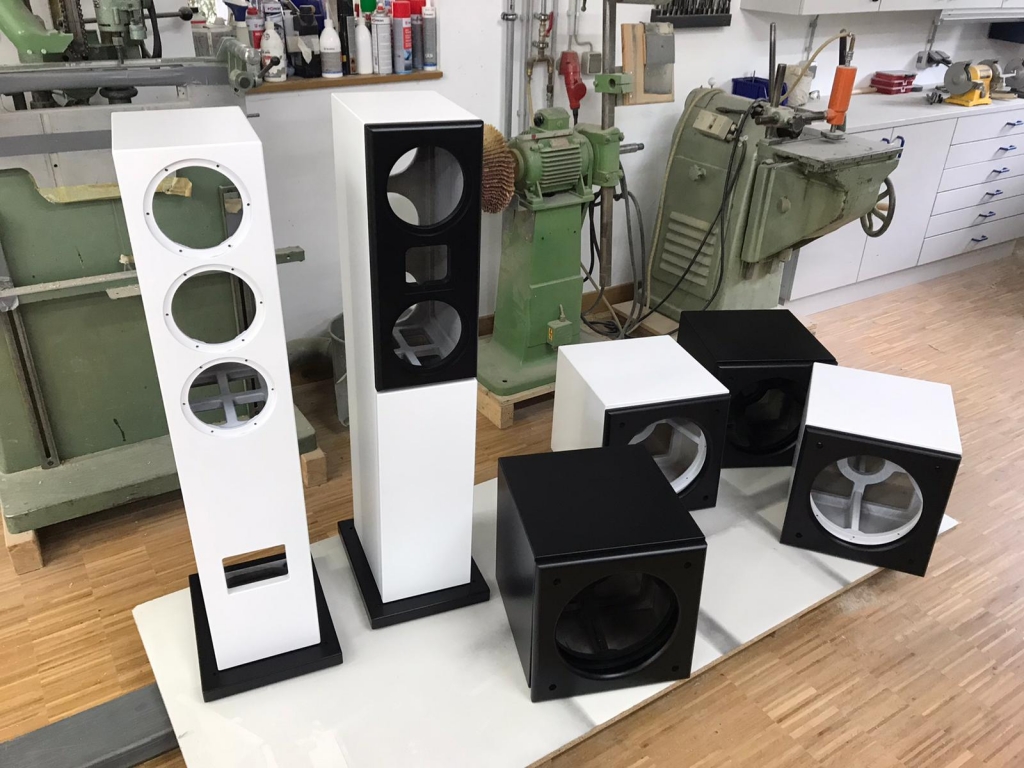

    Die Holzarbeiten sind im Gange:
Hits:	307
Größe:	126,2 KB

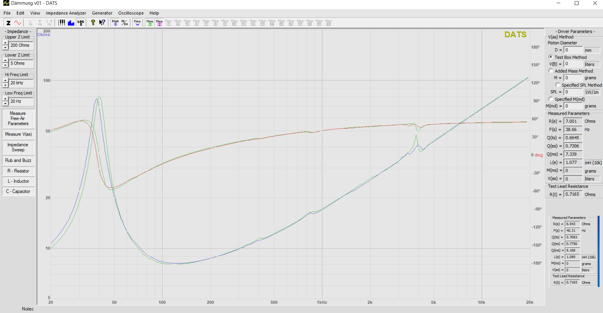

    Da ich mich ja schon länger mal mit meinem neuen Messequipment befassen wollte, habe ich einen Test gemacht. Ein Gehäuse ohne Dämmung und das andere wurde mit Basotect und Fibsorb gefüllt. Ein Bild über die Füllung gibt es, wenn ich den Töner noch mal rausschraube.
    Die Impedanzmessung mit DATS sieht wie erwartet aus. Die Dips bei 800-900Hz und 4kHz sind auch in der Freiluftmessung vorhanden, kommen also nicht vom Gehäuse. Mit Dämmung gehen die Resonanzfrequenz und die Güte leicht nach unten. Die Impedanzspitzen bei den Resonanzen gehen auch nach unten.

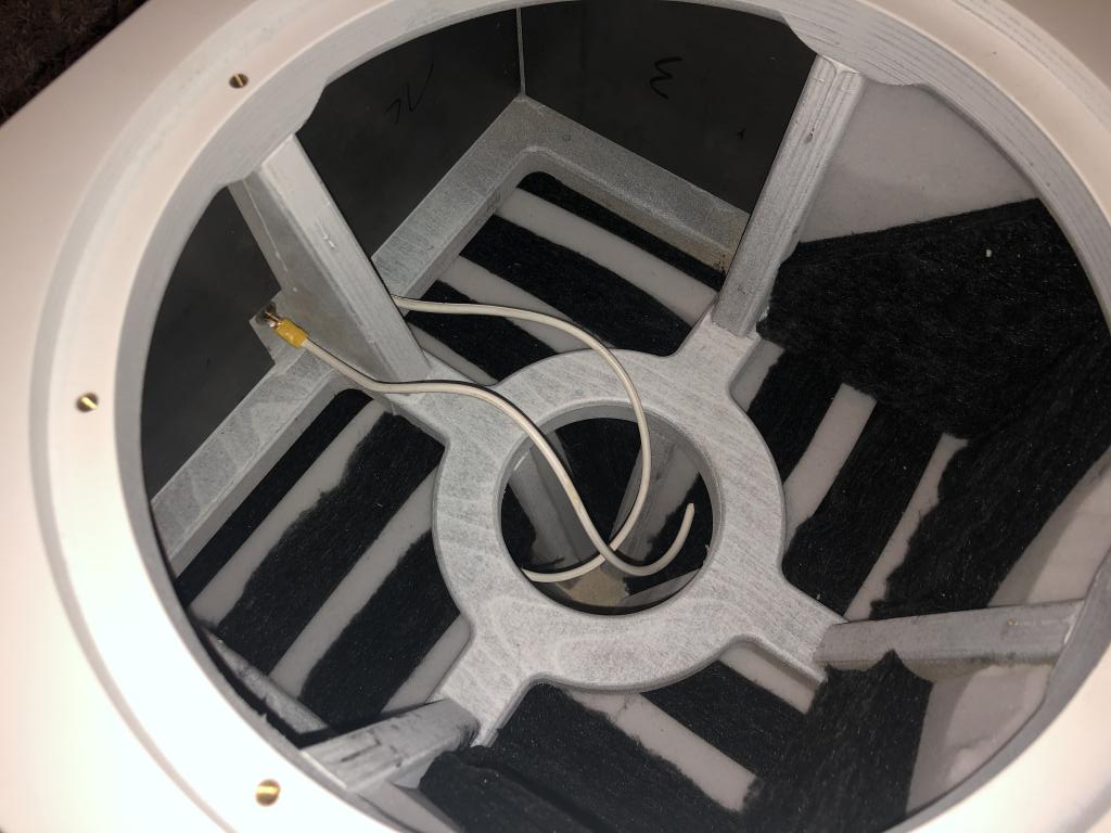

    So sieht das finale Innenleben aus:
Hits:	260
Größe:	85,3 KB
    Als zusätzliche Masse habe ich 5mm Stahlplatten eingeklebt (links noch sichtbar). Messtechnisch ergibt sich eine leichte Verbesserung beim vom Gehäuse abgestrahlten Schall, aber hören tue ich es nicht. Mit den 18kg extra bleibt der Sub aber auf seinem Platz stehen.
    Messungen und finale Bilder folgen demnächst.

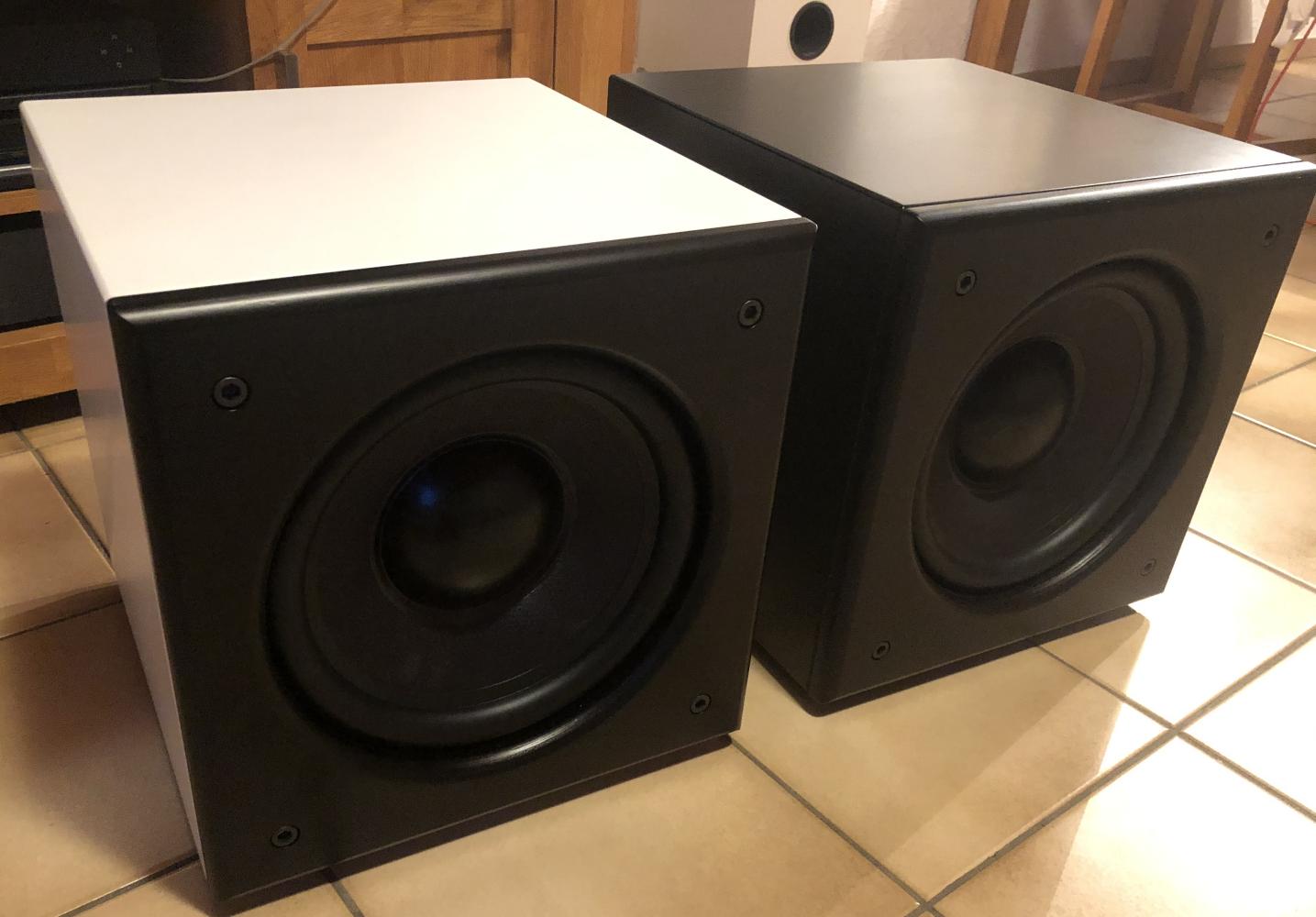

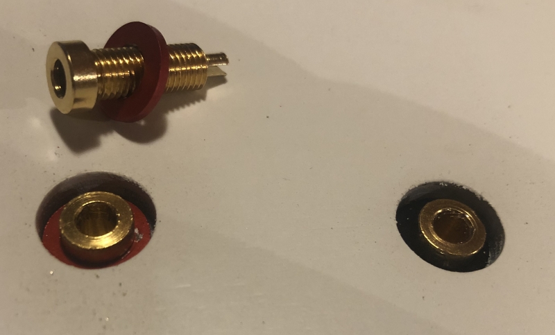

    Die ersten zwei sind fertig:
Hits:	192
Größe:	182,2 KB
ID:	57807Klicke auf die Grafik für eine größere Ansicht
Name:	SUBs final.jpg
Hits:	222
Größe:	99,4 KB
ID:	57808Klicke auf die Grafik für eine größere Ansicht

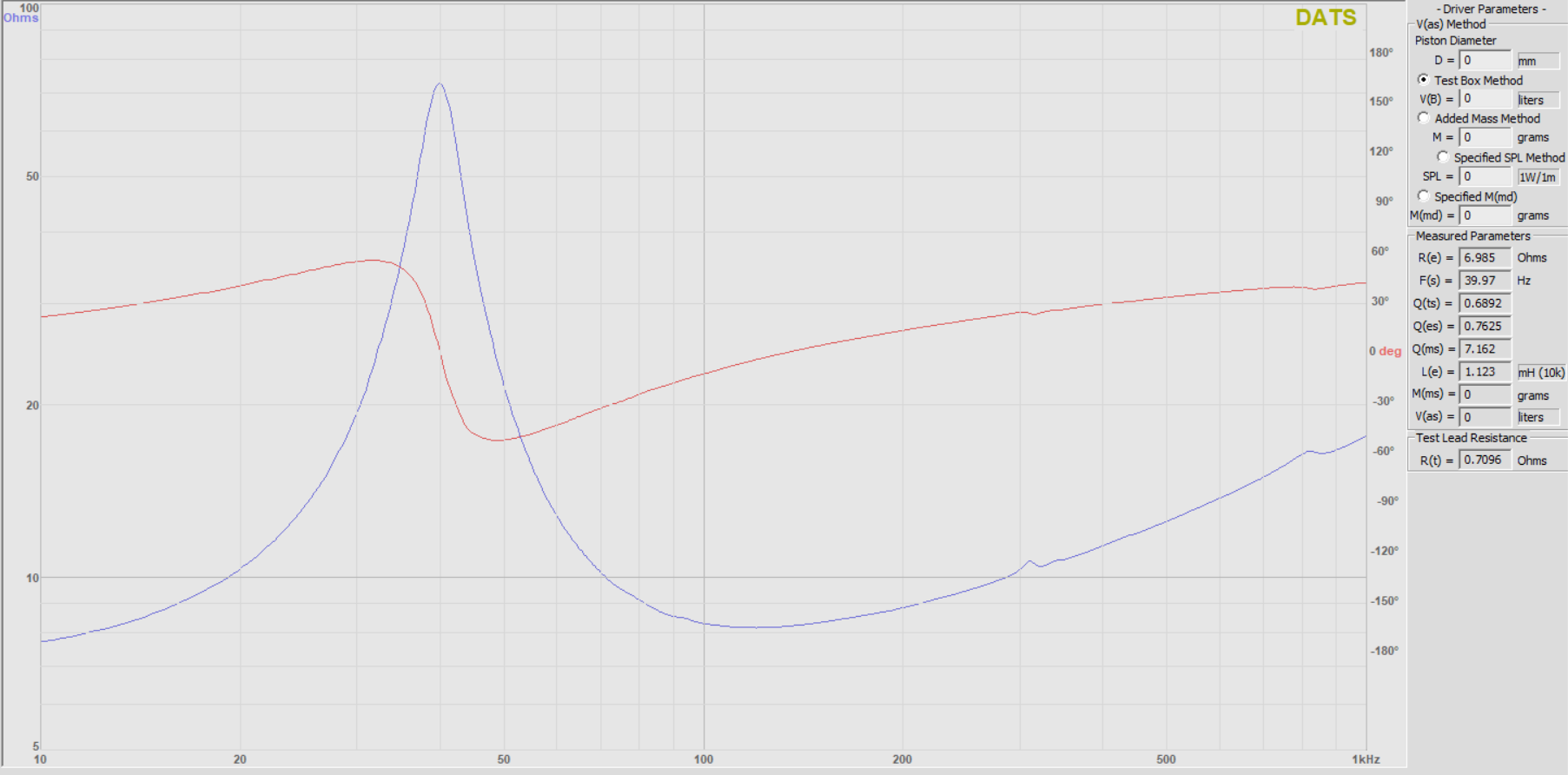

Hits:	178
Größe:	174,8 KB
ID:	57809Klicke auf die Grafik für eine größere Ansicht

    Daumen hoch Hut ab - Verarbeitung und Messwerte
    die beiden Gehäuse sind ja superklasse verarbeitet. Hut ab.
    Die Messschriebe sind bestätigen doch, dass das Entwicklungsziel erreicht wurde.
    Keine Resonanzen unter 100Hz, schön gleichmässig fallender Frequenzgang.
    (Wenn ich das richtig interpretiere.
    liebe Grüβe
    Markus
    Stift im dritten Lehrjahr
    --- BoahEy4 ---- ---SchSch---
    12.10.2017
    Darmstadt
    274
    Der Perfektionist in mir sieht da noch Verbesserungspotential, bin aber trotzdem sehr zufrieden.
    Das Ziel ist eigentlich übererfüllt.
    Laut Simulation sollte die Güte so um die 0,8 liegen, ich bin aber bei knapp unter 0,7 gelandet.
    Der Frequenzgang wird möglicherweise noch mit DSP angepasst. Bei den bisherigen Tests habe ich aber nie Tiefgang vermisst.
    Endgültige Tests folgen später, wenn alles fertig ist.
    Ich habe an Heiligabend mal die beiden SUBs quick and dirty angeschlossen. Die Betonung liegt auf dirty, ich habe dabei durch eigene Dummheit zwei TMT meiner Hauptlautsprecher geschrottet.
    Jetzt muss ich mir erst mal was zum Hören suchen, meine neuen HauptLS brauchen noch etwas Zeit.
    Tom
    Hallo Tom
    wie hast Du die Güte gemessen ?
    Das würde mich sehr interessieren
    viele Grüße
    Jens
    12.10.2017
    Darmstadt
    274
    Jens,
    dazu habe ich DATS genommen. Mittleres Bild in diesem Post.
