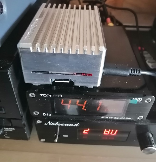

    Jep! Der Raspi ist da und in ein gefrästet Alugehäuse verpackt. Passt da saugend rein.
    Aktuell fehlt noch die sd Karte.
    So, das wlan adapter nach amazon Bewertungen gekauft von agedate. Seltsamer Weise heute ausverkauft. Kein Ahnung ob das taugt. Wollte nur die Antenne aus dem Gehäuse raus haben
    Mache morgen mal ein Bild.

    So, wieder einen Schritt weiter.
    Obwohl, ich werde mich nie mit Netzwerkskram und Linux anfreunden.
    Ich habe natürlich den Raspi mit Bildschirm verbunden ans Netzwerk gehängt und nix ging irgendwie richtig.
    Mein Sohn hat dann das Problem in 2 Minuten vom Tisch gehabt. Naja esrt ist ITler und mich schon ein wenig mitleidig angeschaut.
    Der Raspie spilt jetzt mit Volumio über wlan. Dran ist ein 5,1 V Raspi Netztteil mit 3 Ampere.
    Son DAC-Hat will ich nicht auf dem Ding.
    Der Topping D10 verbraucht selber 2A und wird über die USB Buchse versorgt. Kein extra Spannungsconnector dran.
    Ergo, gefühlt und vermutlich messtechnisch zerrt das Konstrukt.
    Die Idee mit dem analogen 5 Volt Netzteil ist also nicht die dümmste. Obwohl ich Analogidiot bin hätte ich hier doch gerne ein Schaltnetzteil gehabt.
    Was mich wundert, ist, dass der Raspi doch echt gut warm wird in dem Metallgehäuse. Hätte ich nicht gedacht.

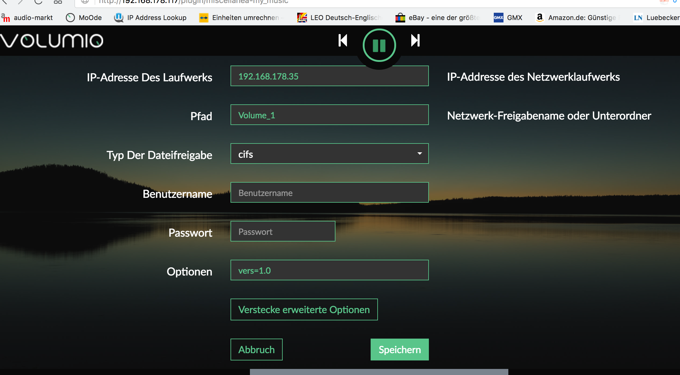

    Zu deinen Problem mit dem "Zerren". Verstehe ich das richtig, das Du den analogen Ausgang des Pi (Klinke) nutzt ??
    Falls ja, ist das Problem bekannt.
    Bei Einbindung eines NAS ist zu beachten, das unter Netzwerk, unter Option, folgendes steht "vers=1.0", siehe Anhang. Evtl. behebt das Dein Problem.

    So hat alles nix geholfen.
    Ich habe bei meinem Synology NAS das NFS Protokoll aktiviert.
    Bei Volumio beim Protokoll nfs ausgewählt. Aktuell indexiert Volumio meine Titel. Hurra! Und findet meine Titel.
    Gefunden habe ich die Info hier: https://volumio.github.io/docs/Good_...NFS_Share.html
    Vorher 2 Stunden rumgefummelt für nix.
    Ich habe meinen "Guest" User deaktiviert. Hoffentlich habe ich mir keine schöne Sicherheitslücke eingebaut.
    Allerdings ist auf dem NAS nur das Backup meiner "flac"-Files und nur der Musikordner hat die nfs Berechtigung.
    Alles nur etwas für Menschen mit Netztwerks- und Linux Kenntnissen.

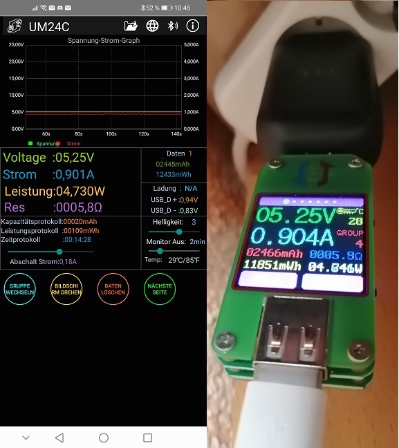

    Standard Stromverbrauch Raspberry + Topping D10
    Gerade den Stromverbaruch gemessen. Viel weniger als gedacht.
    Zusammen verbraucht die Kombination RASP + Topping D10 knapp unter 5W im normalen Betrieb. Knapp 0,9A. Laut Datenblatt braucht der Topping 2A, seltsam.
    0,9 A ist nicht viel. Tatsächlich zerrt im Moment auch nichts. Ich weiß nicht wer den Topping hat. Klingt sehr warm und schön nicht so scharf.
    Die Oberfläche von Volumio gefällt mir auch, alles bestens.
    @abiabi: Der FX Audio SQ5 ist auf dem Papier nicht besser als der Topping. Hat nur den Vorteil der ext. Spannungsversorgung.
    Hat jemand ein Idee wie ich den Klirr messen kann?
    ... tja, etwas kompliziert da du ja keinen Eingang hast ...
    ich würde es so machen
    - erzeugen einer .wav Datei 1kHz Sinus mit einem Audio-Editor (z.B. Audacity)
    - abspielen und mit einem PC mit "GUTER" Soundkarte u. Arta am Ausgang des Topping messen
    Grüße Udo
