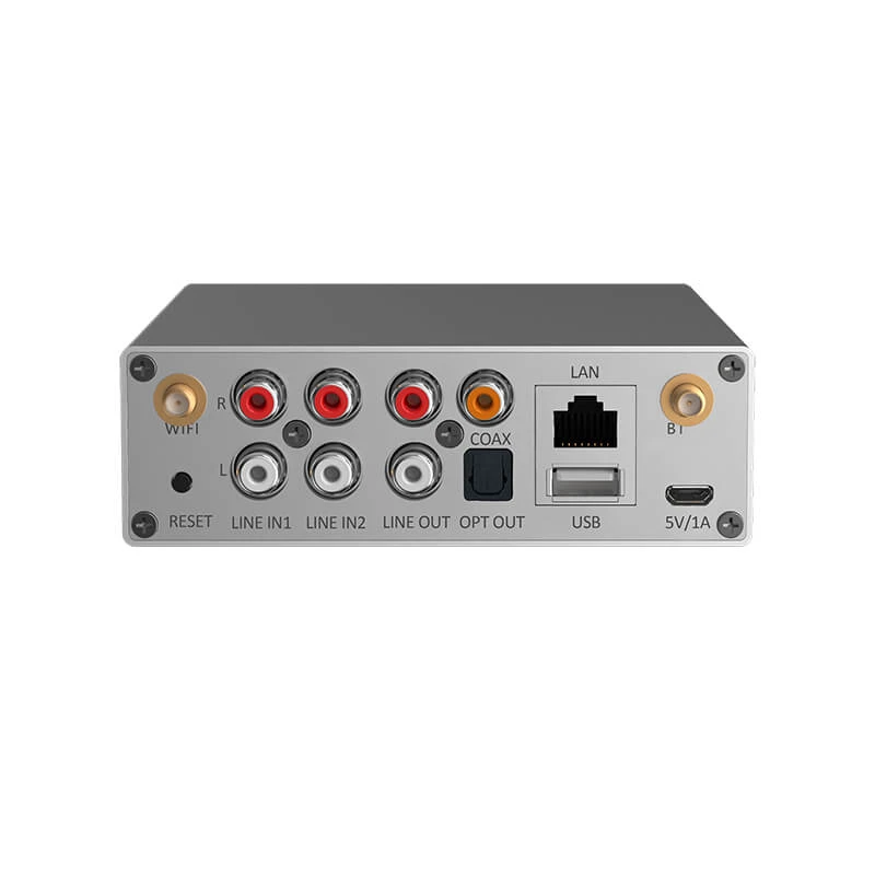

    Ich verwende mittlerweile nur noch den Arylic S50 Pro an meiner Hauptanlage, obwohl vom DAC eigentlich überdimensioniert, da er an meinem M2Tech spielt
    Die Musikdateien liegen auf einers Synology Diskstation, die Musikauswahl lässt sich bequem über die App oder über die Infrarotfernbedienung zusammenstellen.
    Ich verwenden noch Spotify, Tidal und TuneIn, was beides in die App integriert ist.
    https://www.boomaudio.de/arylic-s50-pro-streaming-audio-player

    Hi!
    Ja, den Arylic hatte ich auch schon gesehen. Ziemlich gutes P/L Verhältnis. Brauche nur den D-Amp nicht.
    Danke Dir!!

    Der hat keine Endstufe verbaut. Das ist ein Zuspieler mit recht hochwertigem DAC zum direkten Anschluss an eine Endstufe, oder per Line-Out oder Digital-Out an eine Vorstufe oder externen DAC.
