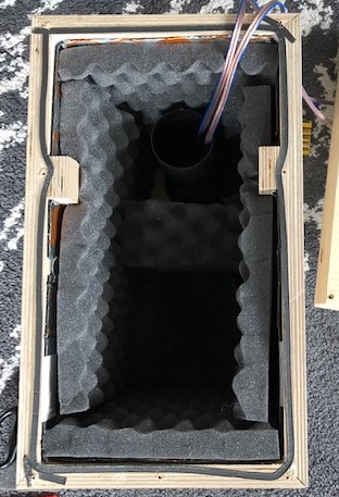

    Die Kiste dazu hat jetzt ~17,5L, ist als Test aktuell aus 18mm MPX (hatte kein 21er mehr) und hat eine Lage 2,5mm Alubutyl mehr als Volumenausgleich, da es eigentlich 21er sein sollte.
    Eine kleine Fase von 1cm an den Seiten hat es dann doch gegeben. Die Schallwand ist 22,4cm breit und 38cm hoch und das ganze 32,5cm tief.
    Eine simple Querstrebe. ist drin und aktuell ist das ganze einfach rundrum mit 3cm Noppenschaumstoff ausgekleidet:

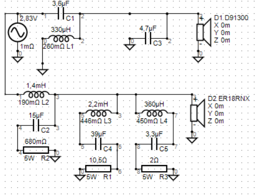

    Die Daten habe ich dann in VituixCAD importiert und mit der Weichenbastelei angefangen.
    Dabei (aktuell) herausgekommen ist folgendes:
Name:	NiNa Weiche 6b.PNG
Hits:	104
Größe:	63,1 KB
    Trennung 2. Ordnung für den HT und ein paralleler Kondensator für (gegen) den Hochtonanstieg. Mit dem Kondensator kann man das auch nach Bedarf drosseln.
    Trennung 2. Ordnung für dem TMT mit einem Saugkreis für den BaffleStep und einem Saugkreis für die Membranresonanz. In letzterem würde eine 0,36mH Spule besser passen, aber habe ich nicht da. Beim Saugkreis für den BaffleStep sind bei den 10R5 mal überschlägig 0R5 für den Elko mit drin.

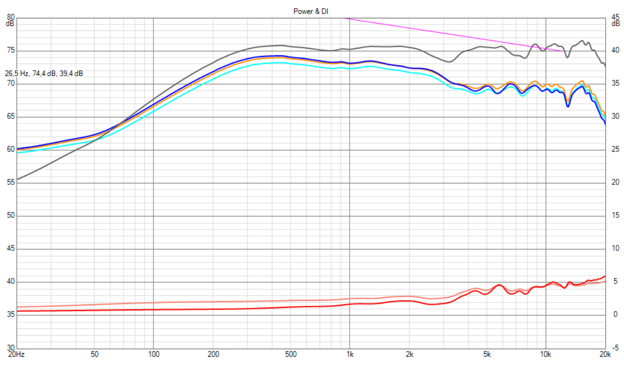

    Das ganze simuliert sich dann so:

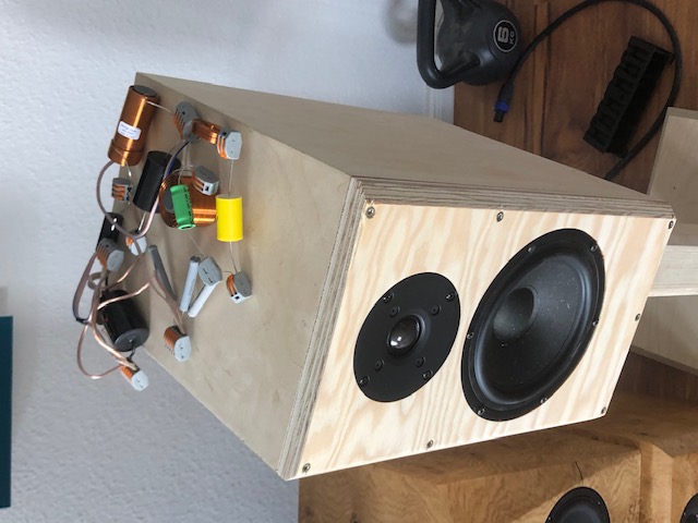

    Das ganze habe ich dann heute mal zusammengebastelt und es kommt Musik raus.

    Kommt Musik raus und macht durchaus Spaß. Den Bass muss ich noch messen, aber Nahfeld+BR habe ich noch nie gemacht und werde ich die Tage mal versuchen. Das BR-Rohr (7cm) habe ich bewusst erstmal länger gelassen (20cm>~45Hz) und da wird etwas kürzen nicht schaden.
    So, damit werde ich dann erstmal etwas hören. Die Tage mal sehen, dass ich noch versuche den Bassbereich zu vermessen und dann vielleicht mal etwas mit dem kondensator am Hochtöner und dem Saugkreis für den BaffleStep spielen.
    Oder jemand hat noch andere Vorschläge. Ich bin gespannt....natürlich auch auf Meinungen oder wasimmer.

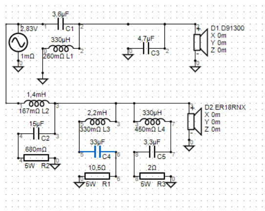

    Edit: Das erste Weichenbild war falsch. Der angewählte Elko ist ein 39µF und kein 33µF. Bild im Anhang ignorieren. Ich bekomms nicht weg.

    Hallo Dirk,
    na endlich!
    auf die Schnelle (weil Badengehen), zwei Dinge, die mir auffallen:
    #1 - Wenn Du den vertikalen Versatz bei den Tönern einträgst, kann VituixCAD die Auslöschungen in der Vertikalen abschätzen. Der Energiefrequenzgang um 2kHz senkt sich dann ein wenig ab (heißt: ist dann mutmaßlich richtiger UND sieht besser aus).
    #2 - Du hast den Hochtöner ganz unkonventionell über einen Parallelkondensator im Pegel abgesenkt. Problem dabei ist, dass das oberhalb von 20kHz praktisch einen Kurzschluß produziert. Kann man machen - gibt aber Verstärker, die das nicht mögen.
    VG, Matthias

    Hi Dirk
    solch Brot und Butter Projekte können auch spannend sein.
    Schau doch mal ob du den Hochton Anstieg nicht besser mit einer ganz kleinen Spule in Reihe zum HT hin bekommst,
    Das wäre für viele Verstärker bestimmt der bessere Weg.

    Bass und Nahfeld kannst du ja in VituixCad fügen, das ging für mich so leicht,
    dass ich gar nicht gleich kapiert habe, dass ich schon fertig bin ;-)
    TT Nahfeld und BR-Nahfeld-Messung bei gleichem Eingangspegel machen,
    beide Messungen laden und die jeweilige Fläche von Treiber und BR-Rohr
    eingeben - schwupps, rechnet das Programm dir den Frequenzgang zusammen.
    Für die Gesamtabstimmung fand ich die untenrum angefügte Nahfeldmessung
    mit "ganzem" Bass immer sehr hilfreich.
    Versuch auch mal noch die Pegel der Messungen in VituixCAD noch so anzupassen,
    dass die Targetcurve für den EFG auf deiner Kurve liegt. Die Feinabstimmung habe
    ich immer eher am EFG als an den Einzelmessungen gemacht.

    Macht eigentlich auch Sinn: Beim Spannungsteiler hast du ja durch Konstantwiderstand eine fixe Absenkung.
    Hier wird eine variable Absenkung benötigt. Also entweder Spule in Serie oder Kondensator parallel.
    Die Variante mit Parallelkondensator habe ich irgendwo mal gesehen. Ist jetzt nicht auf meinem Mist gewachsen.
    Matthias Vorschlag war paralleles RC-Glied, wenn ich Ihn richtig verstehe. Prinzipiell habe ich das ja so schon, da ein Kondensator im Grunde ein RC-Glied ist. Bei einer Folie ist R nur verschwindend gering. Ich kann da bis ~0R5 reinhängen ohne große Wirkung. Danach funktioniert es nichtmehr. 0R5 haben aber auf den "Kurzschluss" über 20kHz keine echte Wirkung.
    Mein Verstärker hat sich nicht drüber beschwert. Wer weiß ob da überhaupt was kommt und bei 20kHz ist der noch bei 4 Ohm, wenn auch im Steilflug.
    Ich werde aber die Variante mit Shelving (Spule+Widerstand) nochmal probieren. Rohvariante sieht man in Beitrag#4. Noch etwas mit den Werten spielen und mal schauen.
    Annäherung ist aktuell so wie im folgenden Bild. Wenn man das R im Shelving-Filter von 8R2 auf 10R0 stellt und wie von Matthias vorgeschlagen den Versatz der Töner angibt, dann kann man den EFG fast genau auf die Zielfunktion stellen. In gezeigter Variante wäre es eher so wie die bisherige Weiche mit minimalem Plus im HT ab ~12-13kHz.
Hits:	622
Größe:	546,0 KB
    Dirk
    Das Leben ist kein Blindtest
    05.03.2016
    Güstrow
    1.462
    Eine Variante wäre:
    Cser=3,6µF
    Lpar=0,68mH
    Rser=6,8ohm
    Cpar= 1,8µF
    Macht etwa 1dB Pegel bei 1kHz als dein Filter, ansonsten passt es ganz gut. Aber die Variante mit dem vorgeschalteten Shelving löst das Problem auch.
    Mein Verstärker hat mit soetwas auch keine Probleme. Ich erinnere mich aber, dass eine Endstufe (IcePower glaube ich), die wir mal beim Battle im Bremen eingesetzt haben, so einen rein kapazitiven Zweig mit häßlichem Gezirpe quittiert hat. Wenn es erst einmal so funktioniert: gut. Man sollte sich an das Muster nicht zu sehr gewöhnen.
    VG, Matthias

    Cool, danke! Auf die Variante bin ich nicht gekommen.
    Quasi ein Spannungsteiler mit einem frequenzabhängigen Widerstand.
    Die Variante gefällt mir besser als der Shelving-Filter vorweg.
    Gerade mal zusammengeklickt und ich bin mit 3,9µF+0,56mH für die Trennung und 6R2+2,2µF für den Spannungsteiler gekommen. Das hebt den Gesamtpegel minimal an, aber gefühlt war der Grundton ja etwas stark gegenüber dem Rest. Falls es nicht passt, kann ich ja nochmal umbauen.
    Am Rest der Weiche haben sich so auch ein paar Kleinigkeiten geändert. Gleich mal kramen, aber das müßte ich sogar parallel zu der anderen Weiche aufbauen können.
Name:	NiNa Weiche 6e.PNG
Hits:	669
Größe:	549,7 KB
