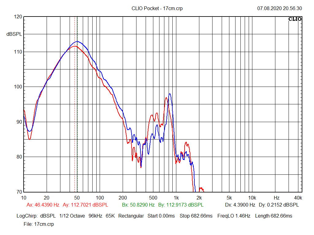

    So, da haben wir es:
    1. 17cm BR (blau) vs 20cm BR (rot)
Name:	BR Test 17cm (b) vs 20cm (r).png
Hits:	646
Größe:	36,4 KB

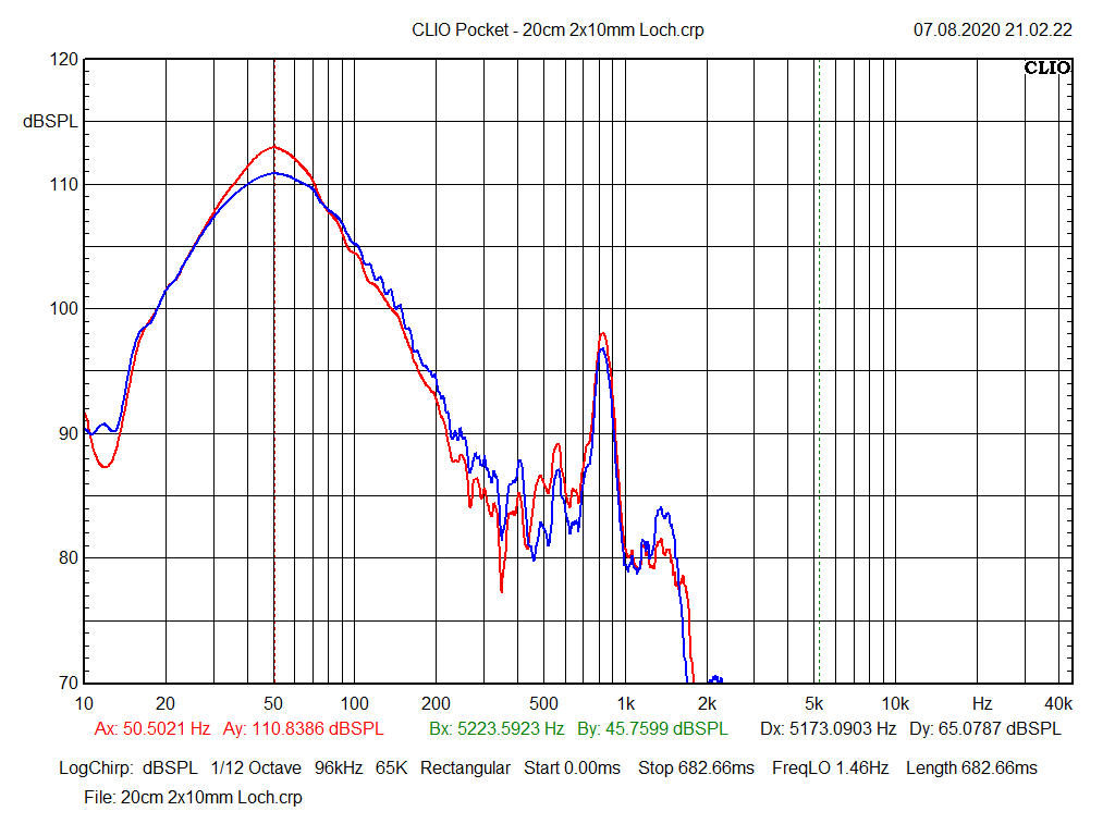

    dann 20cm BR (rot) vs 20cm BR mit 2x10mm Loch (blau)
Name:	BR Test 17cm (b) vs 20cm+2L (r).png
Hits:	654
Größe:	36,6 KB

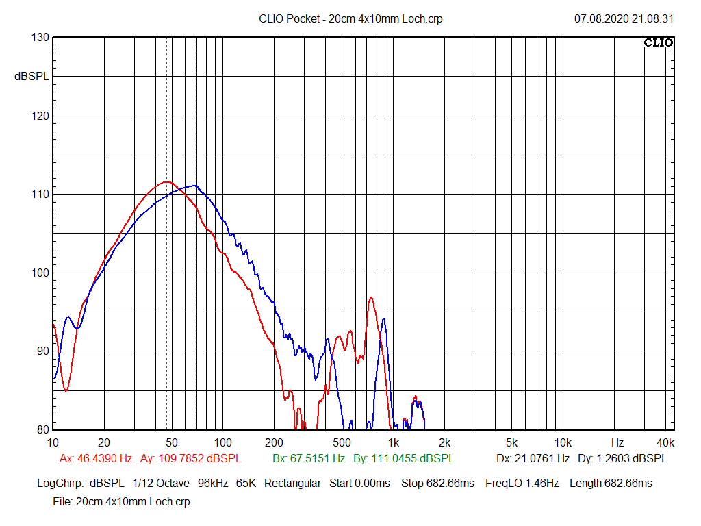

    dann 20cm BR (rot) vs 20cm BR mit 4x10mm Loch (blau)
Name:	BR Test 20cm (b) vs 20cm+4L (r).png
Hits:	660
Größe:	33,8 KB

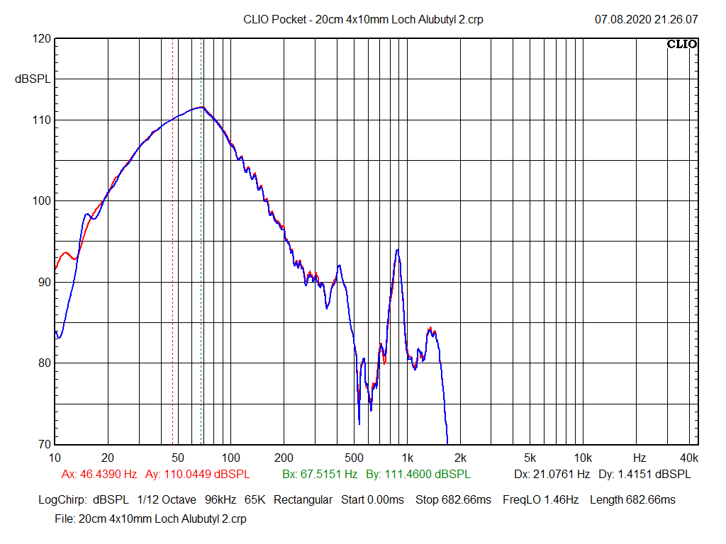

    und dann noch Alubutyl drauf (in zwei Runden, aber hier mal nur doppelt, weil ich seh nix)
Name:	BR Test 20cm+4L (r) vs 20cm +4L+2xAB.png
Hits:	685
Größe:	36,6 KB
    Bei den Pegeln muss ich sagen, dass ich nicht auf 1dB schwören würde. Da reichen ja 1-2mm Unterschied im Abstand des Mikros zum Rohr und schon verändert sich das.
    Mein Fazit: Durch die Löcher geht die Abstimmfrequenz doch ziemlich hoch. Der Bereich zwischen 400-700 wird weggedämpt, der starke Peak aber nicht. Für das weggedämpfte oberhalb 400 bekommt man uter 400 was drauf.
    Netter Versuch, aber so richtig berauschend finde ich es nicht. Vorallem geht die Abstimmfrequenz schon deutlich hoch.
    Zudem sieht der Trend in der FG-Entwicklung von 20cm zu 17cm der Löcherung ähnlich. Ich frage mich etwas ob das nicht der "natürliche" Verlauf des kürzeren Rohrs ist, den man da auch in der Löcherung sieht?
    Wie seht ihr das?
    Dirk

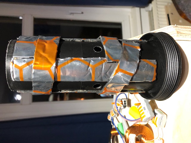

    Und so sah das Kunstwerk am Ende aus
    .Klicke auf die Grafik für eine größere Ansicht
Hits:	271
Größe:	84,0 KB

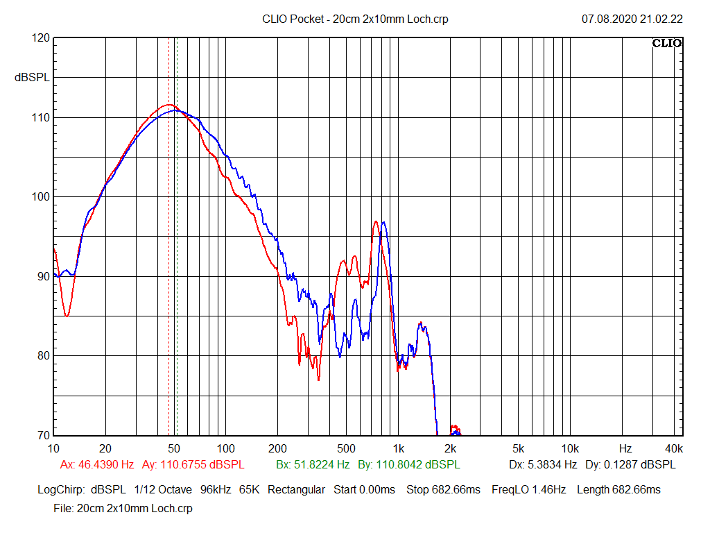

    Hier nochmal 17cm gegen 20cm mit 2 Löchern (10mm).
    Ergibt quasi die gleiche Abstimmfrequenz. Sieht sich schon passabel ähnlich. Der Peak bei ~825Hz ist mit Löcherung niedriger, aber wenn man den Maxpegel anschaut, dann ist die Signal-to-Noise-Ratio eher schlechter. Alles Sonstige ist deutlich <-20dB zum Nutzsignal.
Hits:	692
Größe:	36,3 KB
    Edit:falsches Bild eingefügt. Anhang bitte ignorieren.
Hits:	261
Größe:	36,6 KB

    Schick! Könnten noch ein paar LEDs dran, oder?
    Der Anstieg der Resonanzfrequenz ist schon recht erheblich. Und der Effekt vom Alubutyl glücklicherweise wie erwartet (= nicht vorhanden).

    Genau, es ist nicht das Rohr was schwingt, sondern der Impedanzsprung an den offenen Enden bewirkt jeweils eine Teilreflektion der Welle. So entsteht eine Stehwelle zwischen den beiden offenen Enden. (Zugegeben: auch nicht wirklich mein Gebiet)
    Ja ne, dann ist Alubutyl natürlich Humbug.
    Retrospektiv bin ich gerade etwas verschämt, denn eigentlich sollte es jemandem der beruflich experimentiert nicht passieren Äpfel mit Birnen zu vergleichen.
    Messungen die nicht bei gleicher Abstimmfrequenz laufen sind einfach keine passenden Vergleiche. Da sieht man durch Verschiebung der Rohrlänge bereits so starke Schwankungen, dass es stochern im Nebel ist einen Effekt von solcher Löcherung -oder anderen Modifikationen- zu sehen.
    Ja, die Löcher haben einen Effekt, aber der liegt primär unterhalb des hauptsächlichen Peaks und ob die Verschiebung zu tieferen Frequenzen nun einen Nutzen hat und in dem Bereich relevant wird, ist wohl offen.
    Ich habe mir auch nochmal die HSB Messungen angeschaut und sehe das dort nicht anders.

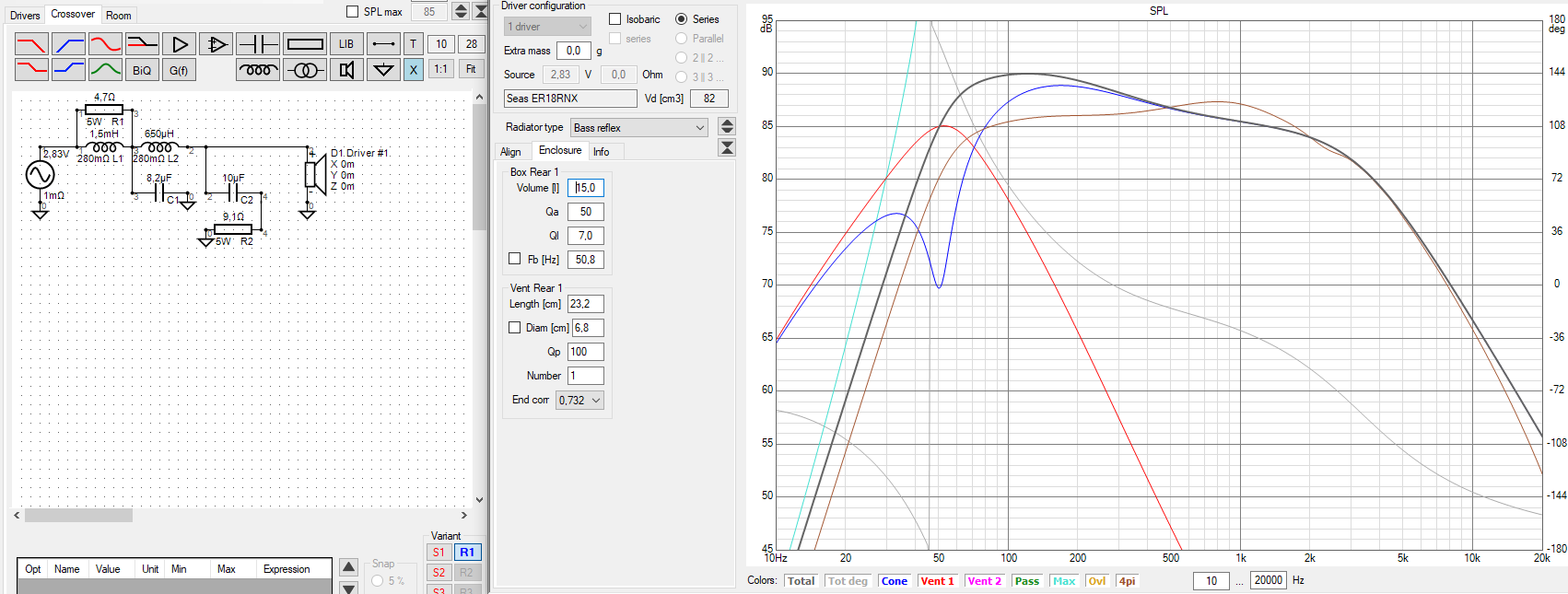

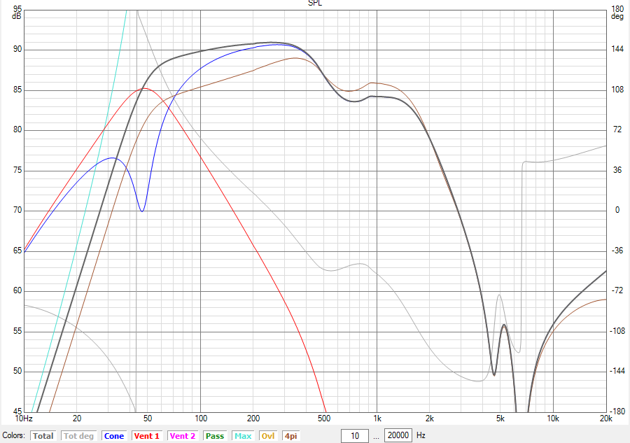

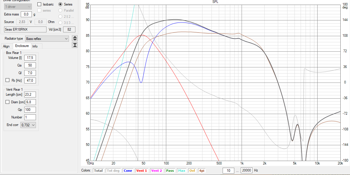

    Ich hab mir das ganze dann nochmal simuliert angeschaut und da auch endlich mal die Option der Diffraction-Response genutzt (braune Kurve).
Name:	200810 TMT Simu.PNG
Hits:	505
Größe:	87,6 KB

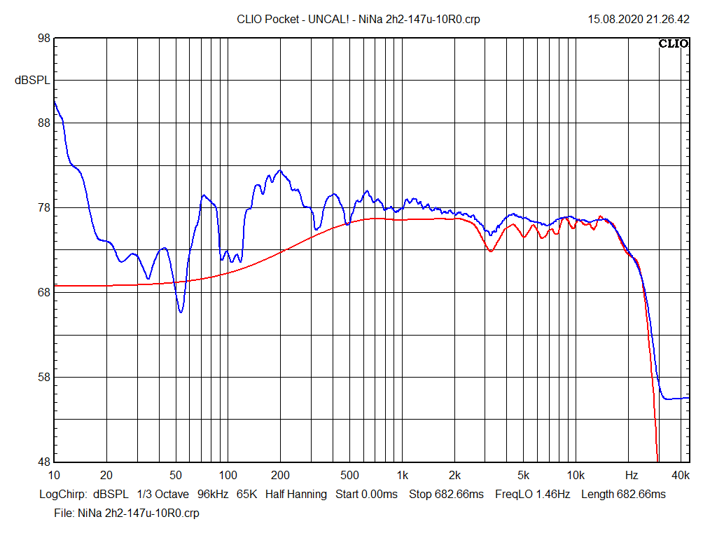

    Im Vergleich dazu habe ich mir dann mal zwei bereits veröffentlichte Schaltungen mit dem TMT angeschaut. Nicht ganz korrekt, da mit meiner Schallwand, aber als grobe Richtung nicht was von den Simulationen zu halten ist.
    Es handelt sich um diese Konstrukte:
    https://ampslab.com/starling.htm (trennt etwa an gleicher Stelle wie ich, ~2200Hz)
    http://zaphaudio.com/SR71.html (trennt niedriger, ~1700Hz)
Name:	TMT ampslab Starling.PNG
Hits:	627
Größe:	130,4 KB
ID:	56365Klicke auf die Grafik für eine größere Ansicht

    Simuliert sieht es so aus:
Name:	200815 TMT Simu.PNG
Hits:	494
Größe:	102,6 KB
    gemessen mit und ohne (1/3 Oct Glättung) Fensterung so:
Hits:	530
Größe:	34,1 KB

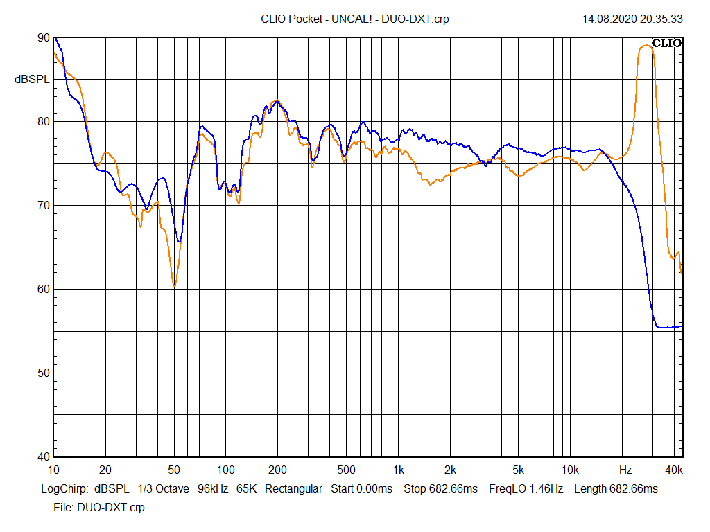

    und im Vergleich zur DUO-DXT (orange) ohne Fensterung wie folgt. Ob ich die Höhe zwischen TMT/HT bei der DUO-DXT richtig getroffen habe ist nicht sicher und sie hat einen versetzten HT. Man sieht die Trennfrequenz recht deutlich. Gleiches hatte ich bei einer Messung der DXT-Mon. Allerdings hat NiNa eine Aufweitung horizontal bei ~2,5-3 kHz bei der ich etwas davon ausgegangen war, dass sie mit vertikalem Einbruch ausgeglichen wird. Könnte stimmen:
Name:	200815 vs DUO-DXT.png
Hits:	562
Größe:	34,4 KB
