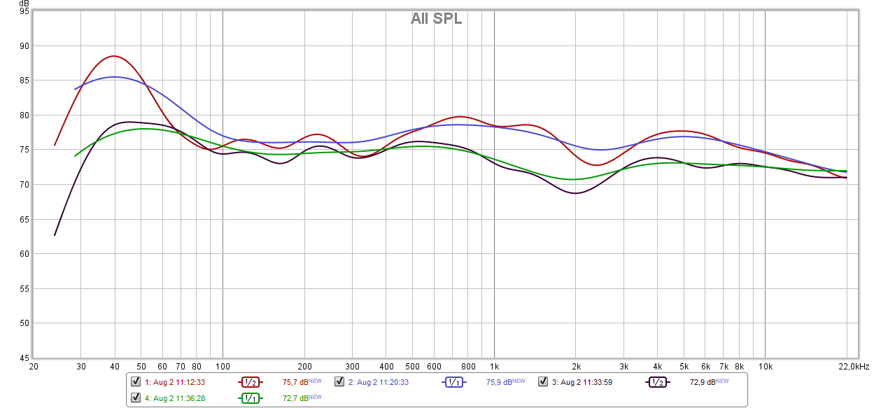

    Da es irgendwie gerade nicht aufhören will zu regnen, hier mal am Hörplatz im Vergleich zur DXT-Mon. Gleiche Verstärkereinstellung.
    Das ganze mit 1/2-/1-Oktave Glättung (rot/blau=NiNa, schwarz/grün=DXT-Mon). Das ganze dann (rechts) nochmal mit separierten Tracks, weil doch übersichtlicher aber halt ohne Lautstärkebezug.

    Bei zuviel Oberbass und bezügl. Deiner impedanzmessung -
    hast Du 'mal versucht, per längerem Port etwas tiefer abzustimmen?

    Zitat Zitat von mtthsmyr Beitrag anzeigen
    Moin,Vielleicht ist jetzt auch klarer, warum ich meinte: Mach mal die Messung!
    Wenn ichs jetzt nicht übersehen/verdrängt habe, dann hast du das vorgestern vorgeschlagen und ich habs ja heute auch gemacht.
    Der Lautsprecher macht untenherum zu viel, und es mangelt ihm eher an Oberbass/Grundton. Kurz: Bass.
    Also der Hopser ganz unten ist meine Raummode. Die kenn ich schon.
    Für meinen Geschmack könnte es zwar etwas mehr Bass sein, aber die DXT-Mon ist mir zu viel. Wenn ich die an dem Hörplatz stehen lassen würde, dann würde ich da sicher noch Gewicht auf die PM packen.
    Was dir passiert ist: um den zu kräftigen Bass bei 40Hz auszugleiche, musstest du die Bafflestep-Kompensation verringern.
    Um ehrlich zu sein, habe ich das alles eher Pi*Daumen gemacht und mich dann nach diesen gefügten Nahfeldmessungen gerichtet, welche mir mit der Messung jetzt noch mehr suspekt sind. Vermutlich aber Nutzerfehler.
    Wie ist der Bass z.Zt. abgestimmt?
    Laut Impedanzmessung so ~42-43Hz.
    Meine Tendenz war eher höher zu gehen.
    Ich denke ich probier mal alles über 500Hz etwas zu senken und kürze das BR-Rohr dann etwas.

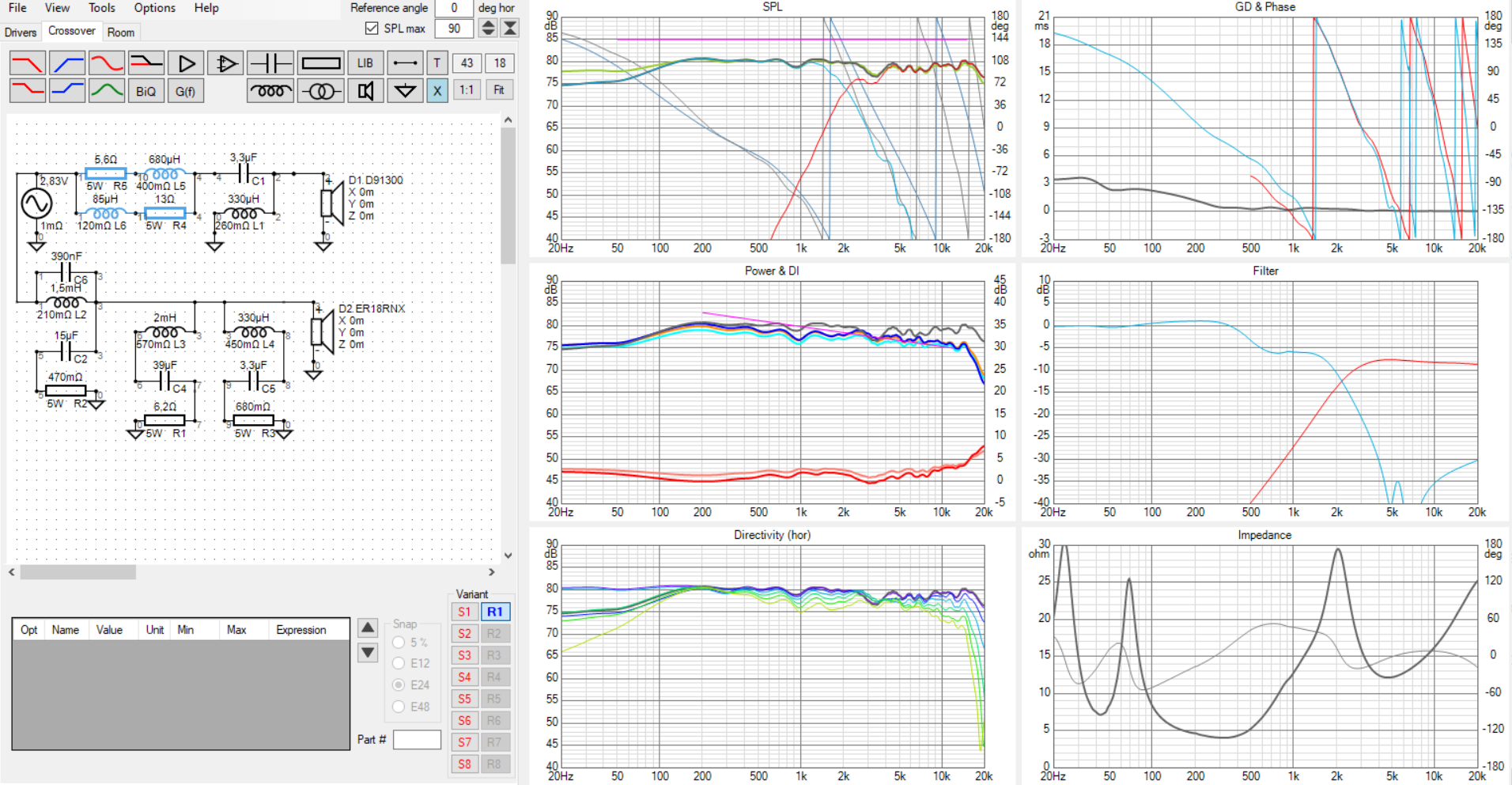

    So, ich hab mir mal basierend auf der Feststellung, dass bei so ~600-800Hz zu viel drin ist was neues geklöppelt. Spule vor dem TMT größer und Saugkreis angepasst. Der Rest ging recht einfach über die Spulen-/Widerstand-Kassette vor dem HT.
    Da die Töner auf der Schallwand es (bei mir zumindest) nicht hergeben den EFG entsprechend fallen zu lassen, ist ein leichter Abfall auf Achse drin indem das ganze nach der ~3kHz Senke nicht voll wieder kommt. Das lässt sich jetzt recht dosiert über die blau markierten Spulen/Widerstände or dem HT einstellen.
    Das klingt deutlich klarer. Noch einen Tick zu scharf, aber schon vergleichsweise entschärft. Mit dem kürzeren BR-Rohr auch mehr Bass und für meinen Geschmack sogar schon einen Tick zu viel. Gefühlt/gehört ist das schon recht rund und hat mal ein lächeln erzeugt. Der ER18RNX macht einen echt guten Mittelton und das lässt auch laut nicht nach.
    Wie es sich dann messen wird steht auf einem anderen Blatt. ...aber ich will die ja nicht nur messen, sondern am Ende damit Musik hören. Für Linearisten ist ds vermutlich so schon keine Augenweide.
