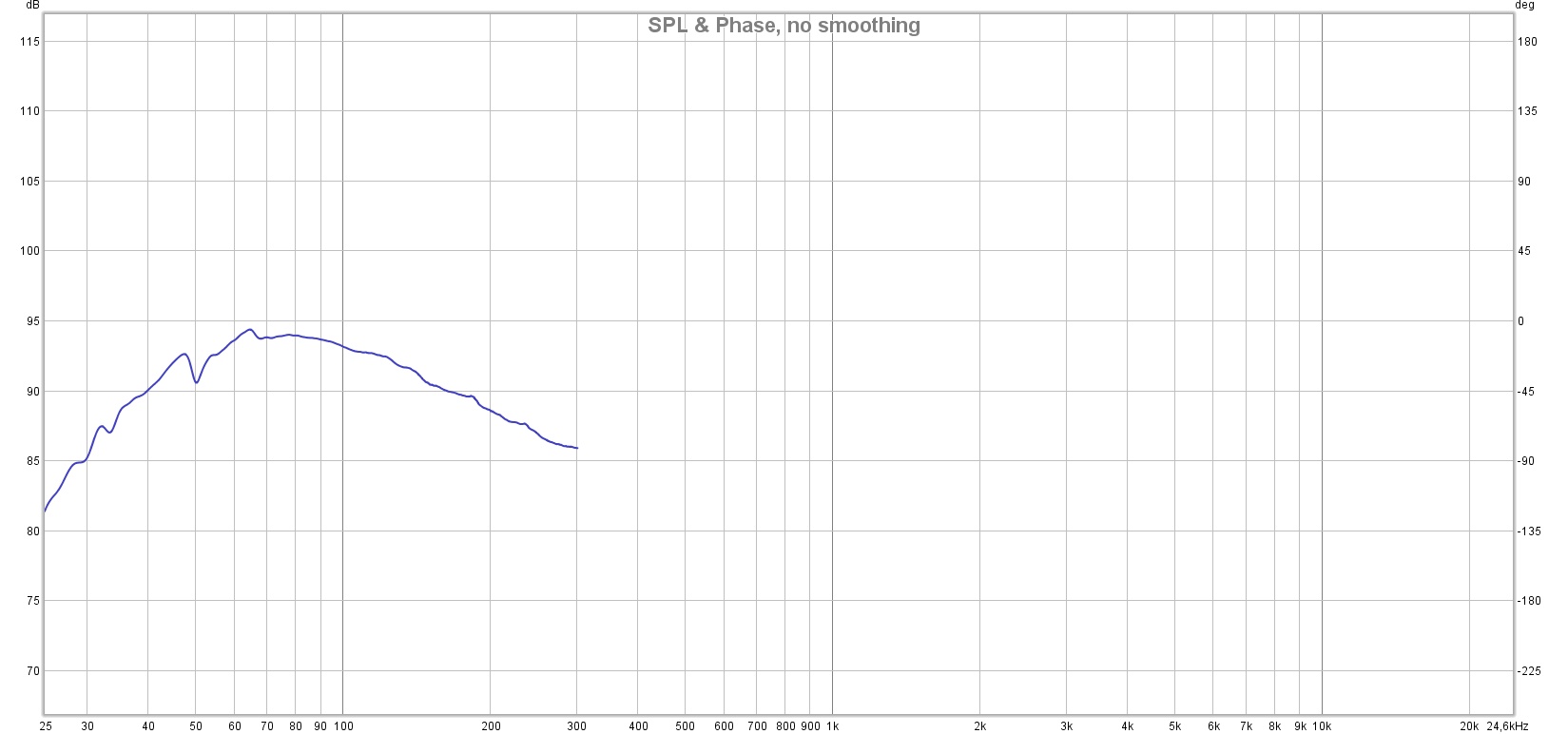

    Hallo an alle,
    langsam aber beständig geht das Projkt voran. Ich bin jetzt mitten in der Entwicklung der Weiche und habe ein Phänomen, welches ich so noch nie hatte.... Und ich auch keine Lösung dafür finde.
    Ich habe eine Weiche simuliert und gesteckt, mit wunderbaren Frequenzgang von 300 - 20.000hz. Ich habe alle mit gefensterten Messungen simuliert und es sah recht gut aus.
    Schnell merkte ich, dass der Bass ziemlich aufdickt. Also mal ins Nahfeld gegangen. Bitte ignoriert Phase, HT etc. Ich habe parallel Treiberprobleme mit dem Interface und da passt das Timing nicht so wirklich. Aber ich habe alles durch Messungen verglichen und das passt.
    Hier also der TMT im Nahfeld unbeschaltet:
Name:	TMT unbeschaltet.jpg
Hits:	269
Größe:	303,6 KB
    Jetzt mit 1mH
Hits:	250
Größe:	310,7 KB
    Jetzt 1mH + 22uF
Name:	TMT 1mH 22uF.jpg
Hits:	245
Größe:	300,6 KB
    Sobald ich eine Spule <0,5mH davor setze, fällt der Bass stetig ab. Ich habe keine Idee, wie man so etwas schalten kann. Was ist das Problem? Ich hatte das so auch noch nie, dass sich die Spulen schon bei unter 500hz so stark auswirken. Ich bin ratlos.

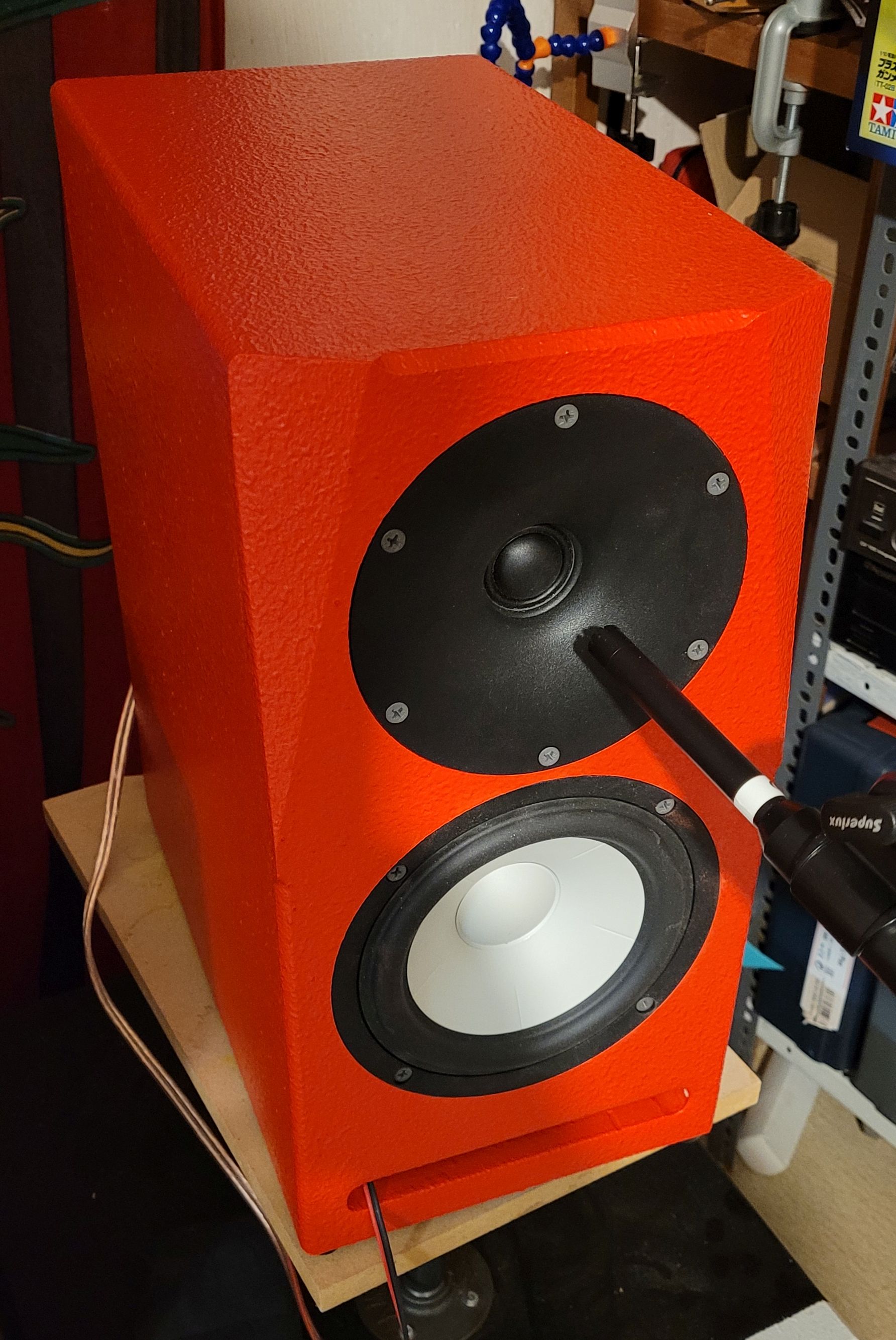

    So schaut die Box aus, falls es von Bedeutung ist:
Hits:	363
Größe:	585,6 KB

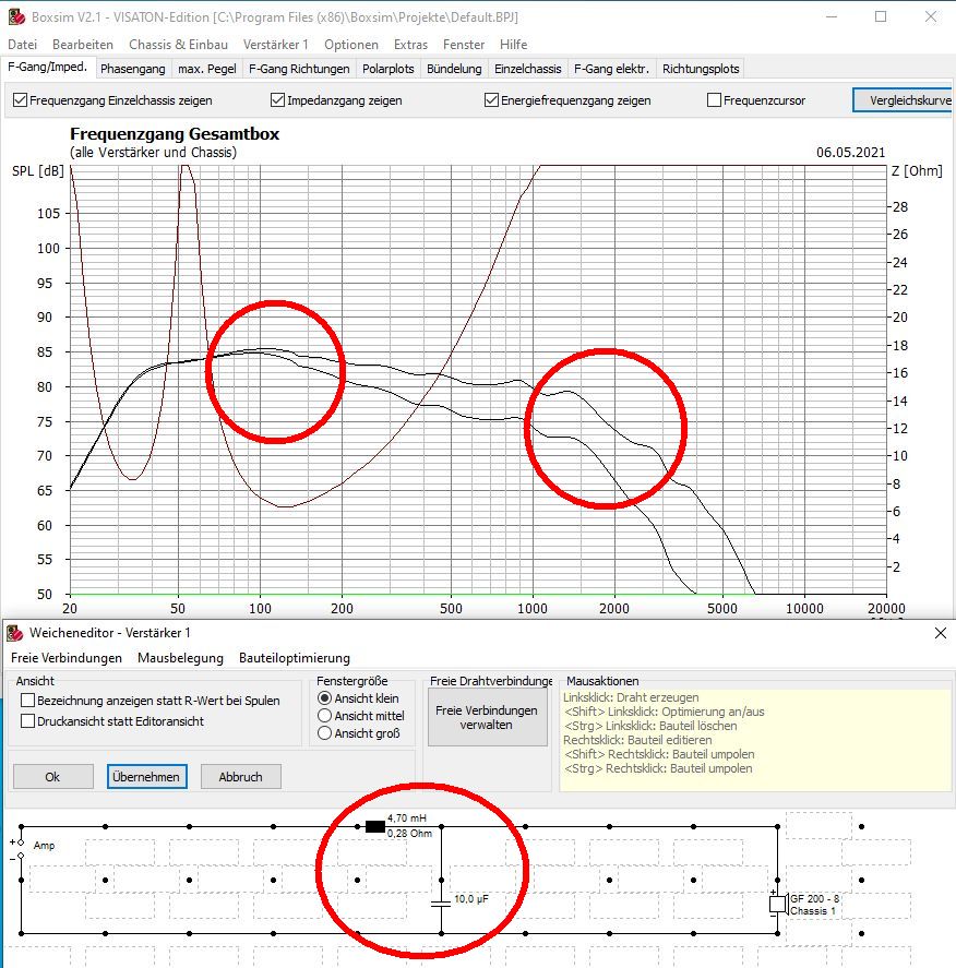

    Hallo kboe,
    der Bafflestep ist schon vorhanden. Der füllt auch ordentlich auf, aber mein Problem ist alles unter 300hz.

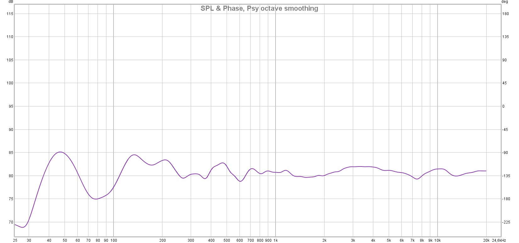

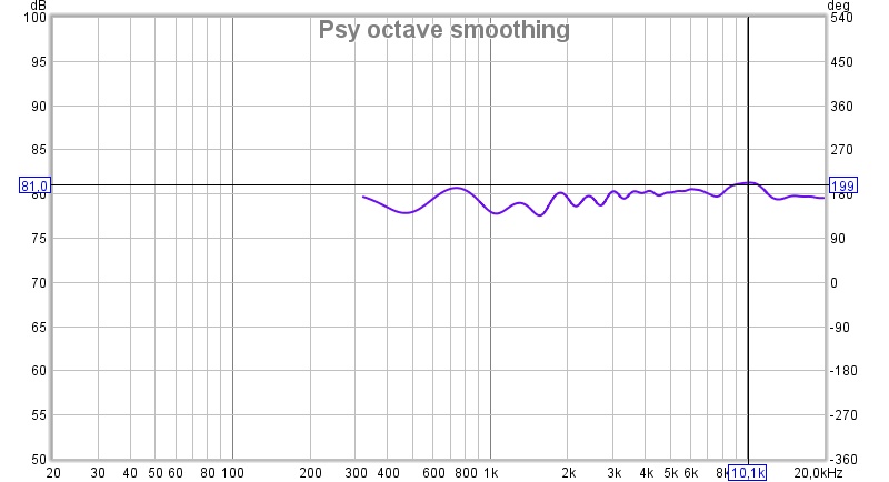

    Hier mal der Frequenzgang der Box mit meiner gesteckten Weiche, ab 300hz gefenstert
Name:	Frequenzgang IRWindow.jpg
Hits:	224
Größe:	136,2 KB
    Ich fand, dass ich da schon mal nicht schlecht da stehe. Doch dann pumpt die Box im Bass wie blöd. Also hier mal im Raum:
Hits:	237
Größe:	147,0 KB
    Man sieht halt ungefähr, dass da locker 4 5dB bei 100hz zu viel sind.

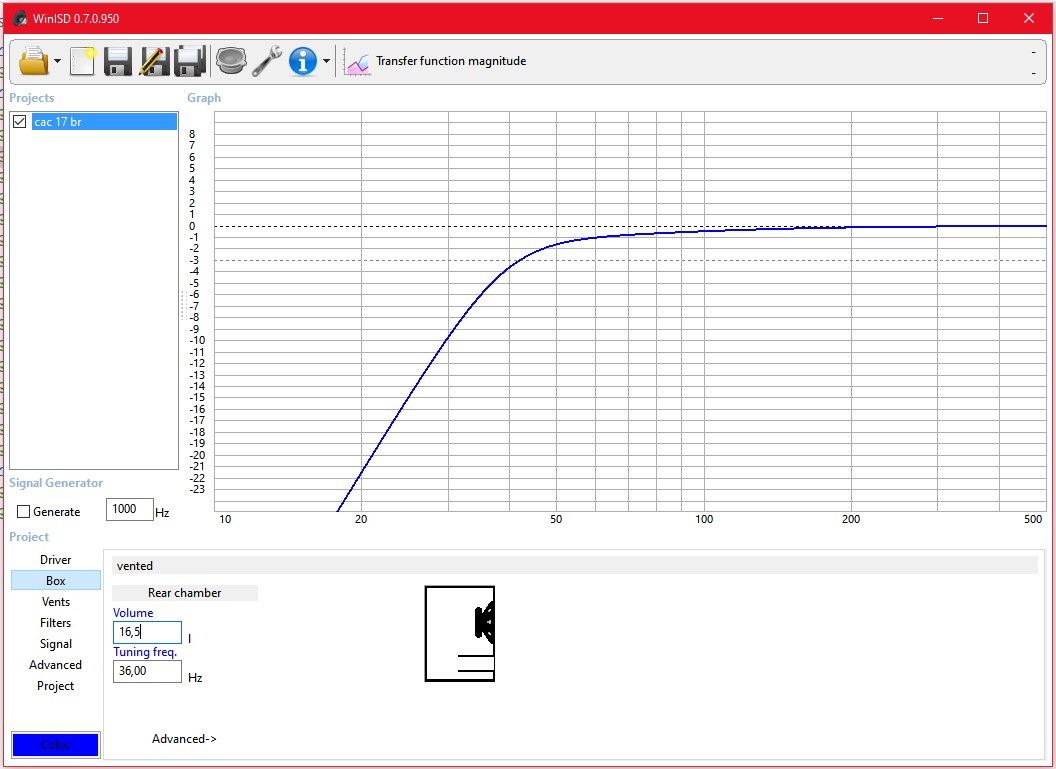

    Hier mal die Simulation im BR imt leicht fallender Flanke:
Hits:	210
Größe:	118,0 KB
    Und dazu eine Nahfeldmessung vom TMT+BR Rohr gefügt A+B
Name:	Bass Nahfeld.jpg
Hits:	248
Größe:	133,9 KB
    Da sieht man wunderbar das Problem Warum zur Hölle dickt der so dermaßen auf?
  4. #24

    Das Problem ist doch, dass man den Baffle-Step auf Achse "sauber" korrigieren kann....aber im Raum???......ich höre derzeit mit einer RL906 ....auch viel zu schmal......eine RL901K ist da ganz was Anderesl......Die 906 wird aber erweitert zu einer RL903BK ....ich erzähle dann mal....

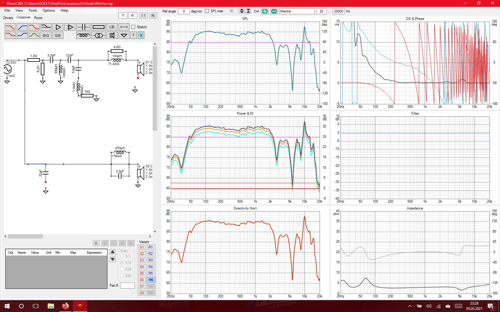

    zunächst mal ohne Sperrkreis:
Name:	TMT ohne Sperrkreis.jpg
Hits:	225
Größe:	642,8 KB

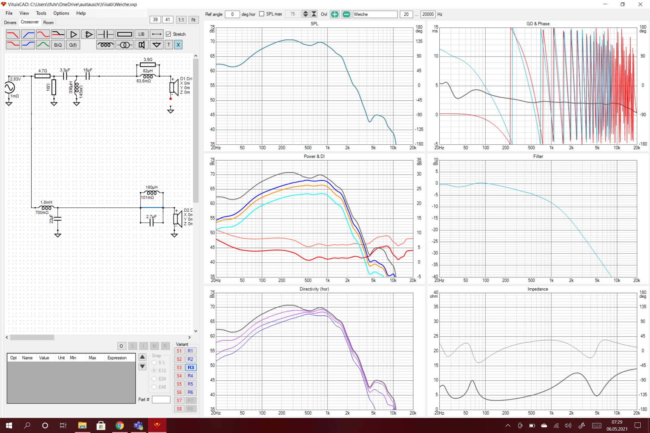

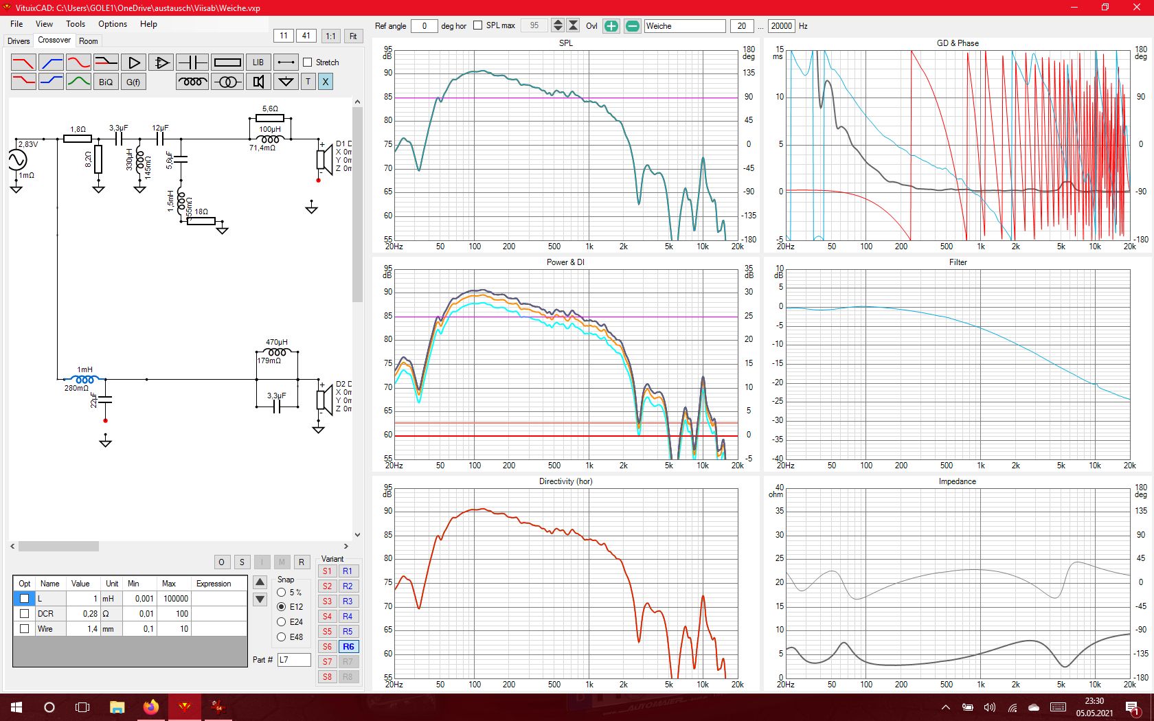

    Hier mal die Gesamtsimulation:
Hits:	234
Größe:	630,7 KB
    Das Diffraction Tool kann ich mal anwenden. Muss ich mich noch mal mit befassen, hab nur mal das Tutorial auf youtube mitgeklickt

    ich bin mir nicht ganz sicher, ob ich das Problem richtig erkannt habe. Aber hier mal zwei Aspekte, die klar sein müssen, bevor man die Weiche perfektioniert:
    1. Baffle Step, VituixCAD ist eine große Hilfe, bietet aber auch gewisse Fallstricke, deswegen ist ein Gegenprüfen im Raum unablässlich. Ich würde - statt geglätteter Messungen - Wedel- oder Moving Mic-Messungen in 50 bis 80cm Abstand empfehlen. Man beim Wedeln ruhig einen großen Radius wählen. Bündlung spielt im unteren Mittelton kaum eine Rolle und durch den großen Radius mitteln sich Raumeffekte aus. Man kann im Ergebnis aber gut den Baffle Step erkennen und mit den Daten aus VituixCAD vergleichen.
    2. Die Induktivität der Serienspule bildet mit dem zweiten Bassreflex-Impedanzhöcker ein Schwingkreis, der den Frequenzgang aufbuckeln lässt. Dieser Effekt ist gerade bei tiefen Trennungen und 3-Wegern ein Problem, tritt aber in schwacher Ausprägung auch bei 2-Wegern auf. Umso größer der L-Wert, desto höher der Effekt. Da würde eine Impedanzlinearisierung helfen.
    Hier beispielhaft bei einem vergleichbaren Konzept von mir.

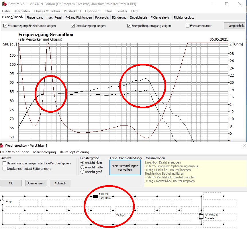

    Mal blöd' gefragt - geht's bei dem Buckel in Verbindung mit der, zw. 100 u. 200 Hz niedrigen Impedanz, nicht viel mehr um den parallelen 22uF Kondensator, als um die 1,8mH Serienspule?
    Die Serienspule macht's doch einfach nur immer hochohmiger, m.E. ist der Parallelkondensator (der ist's doch, welcher mit der Schwingspuleninduktivität 'nen Schwing(Saug-)kreis bildet) mit rel. großen 22uF der Übeltäter.
    Wenn's aufbuckelt, dann doch nur, wenn dort mehr Leistung abgegeben werden kann, weil eben die Imp. dort im Keller ist.
    P.S.: kleinere Serienspule ist imho genau der falsche Weg, da bei gleicher Trennung der Parallel-Kondi dann noch größer werden muss. Andesrum wird 'n Schuh draus ...

    Stimmt, Du / Ihr ha[b/s]t Recht, habe das mit dem "Höcker" verwechselt, der sich bei großem Parallel-C im Bereich der Trennfrequenz bei dort dann niedriger Impedanz bildet. Der 2. Imp.-Höcker liegt ja aber weit darunter. Mea culpa.
    P.S.: Für alle ungläubigen Dickköpfe (wie mich ) hier nochmal simulatorisch aufgelöst (wenngleich die Kreise etwas daneben gesetzt sind, die Tendenz sollte damit aber klar erkennbar sein):
Hits:	221
Größe:	151,2 KB
ID:	60600Klicke auf die Grafik für eine größere Ansicht
Hits:	227
Größe:	164,8 KB
    Quod erat demonstrandum.

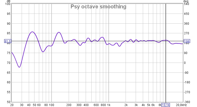

    Update:
    Nach rund 3 Stunden Bauteile Puzzle und unzähligen Sinus Sweeps steht jetzt meine neue Weiche. Das ist noch keine Vollendung, aber es klingt jetzt schon mal nach Lautsprecher Und nicht nach Subwoofer mit Hochtöner.
    Ich geb euch jetzt ungeschönt in Psychoakustikglättung die Messung 80cm vom Lautsprecher entfernt. Man sieht schön meine Raummode bei 50hz, aber sie schlägt auch nicht mehr so übertrieben aus wie mit der 1,8mH Spule. Der LS klingt jetzt schon mal deutlich ausgewogener und lebendiger.
Name:	Weiche 2 Gesamtfrequenzgang.jpg
Hits:	217
Größe:	68,3 KB

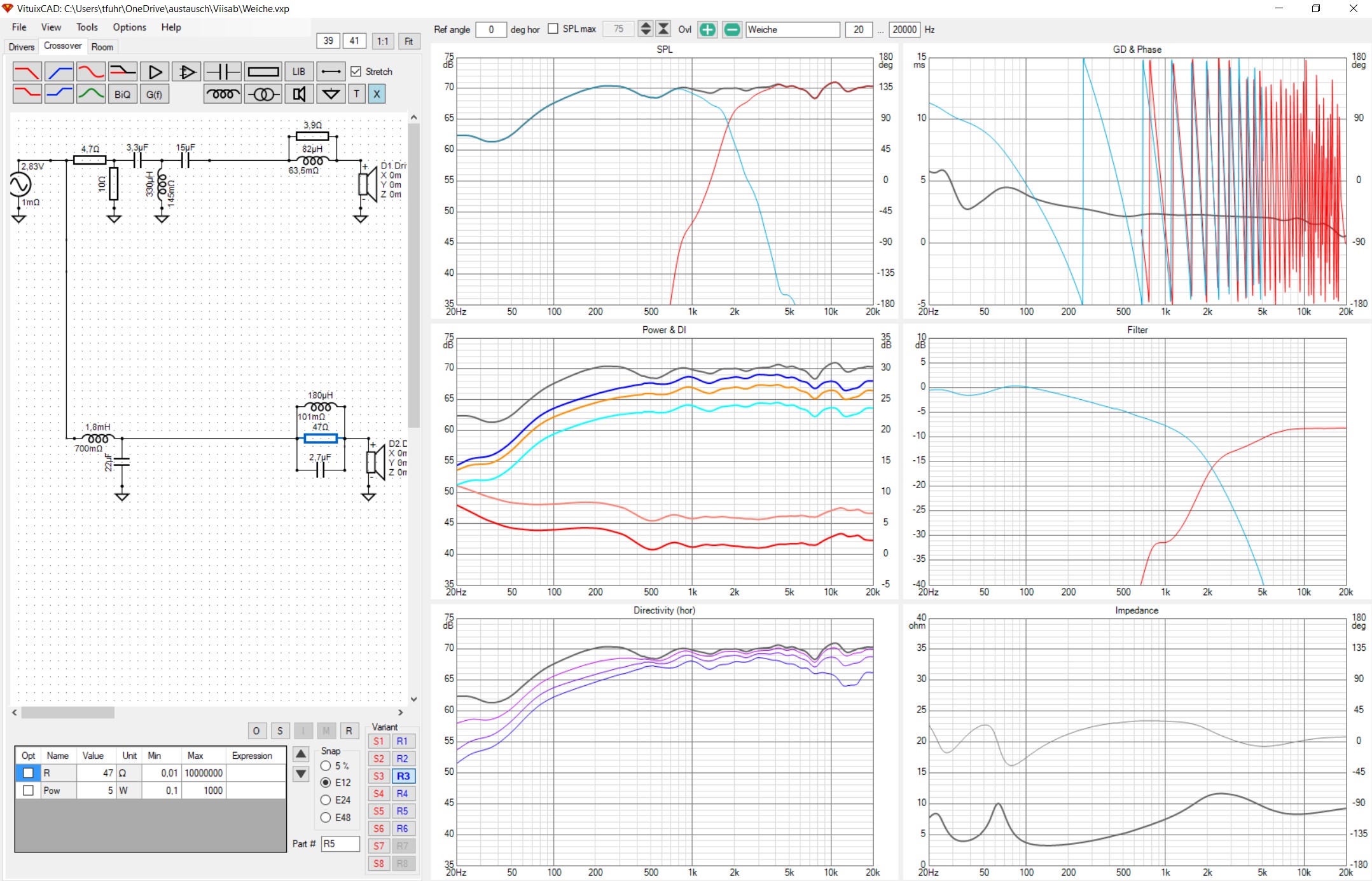

    Hier die Weiche samt Simu (Unterschiede der Simu zur Messung ergeben sich, da ich die Chassis bei der "Neuentwicklung" nicht neu vermessen habe):
Name:	Weiche 2 Simulation.jpg
Hits:	258
Größe:	317,2 KB
    Bevor ich jetzt den Lötkolben auspacke, bleib ich mal ne Weile bei der Steckweiche. Werd dann die Einzelchassis noch mal messen usw.
    Edith: Der Trick mit dem Mini Kondensator parallel zur Spule beim TMT ist ja genial Danke Martin für den Kniff. Ich kann den dann auch bei meiner Weichenentwicklung im Auto gut gebrauchen
