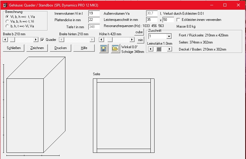

    Fast ein halbes Jahr, aber es gibt den ersten Fortschritt:

    Der NoFerro ließ sich durch aufbohren der Schraubenlöcher mit einem 6er Bohrer mit dem WG148R verheiraten.
    Jetzt gehts um Gehäuse, das Holz ist gekauft, 19 Liter (brutto) Bassreflex sind angestrebt bei einem Tuning von 40-45hz.
Hits:	158
Größe:	101,7 KB
    Meint ihr, dass an der Seite noch Phasen einen positiven Einfluss haben? Also in etwa so wie bei der LYC.
    Es stünden jeweils 3cm an der Seite zur Verfügung, also recht schmal gewählt.
    Ich denke nicht, wenn man Alexander glauben darf
    Beispiel "Hochtöner mit Schallführung/Waveguide und maximal schmaler Schallwand":
    https://heissmann-acoustics.de/kante...eiberanordnun/

    Zuerst einmal möchte ich zum Projektstart gratulieren. Das wird bestimmt ein toller Lautsprecher.
    Alexander Heißmann schreibt:
    "Der hier verwendete Hochtöner ist der Seas-DXT. In der Größe eines „normalen“ Hochtöners (D104mm), mit der Wirkung eines echten Waveguides. Faszinierend! Die Trapezförmigen Phasen tun Ihr Übriges, insbesondere in Sachen Verstetigung des Bündelungsverhaltens hin zum Tiefmitteltöner."
    Also bescheinigt er, dass die Fasen klar Wirkung zeigen. Das ist übrigens auch die Grundlage für mein gefühltes "Muss" solche Fasen anzubringen.

    Also ich denke genau ein Beispiel darüber (schmale Schallwand, großes Waveguide) passt für das Projekt besser und da schreibt Alexander:
    Keinerlei Kantendiffraktion. Äußerst gleichmäßiges Richtverhalten im gesamten Übertragungsbereich. Im Gegensatz zu normalen Kalottenhochtönern auch noch im Supehochton (>10kHz) breite und gleichmäßige Abstrahlung. Bzgl. horizontaler Bündelung eine nahezu perfekte Lösung.

    Hallo beisammen
    Ich schrieb "maximal schmale Schallwand" => Es macht Sinn die Fasen ganz an das Waveguide heran zu führen.
    Ist im Beispiel "schmale Schallwand, großes Waveguide" auch so gemacht worden.
