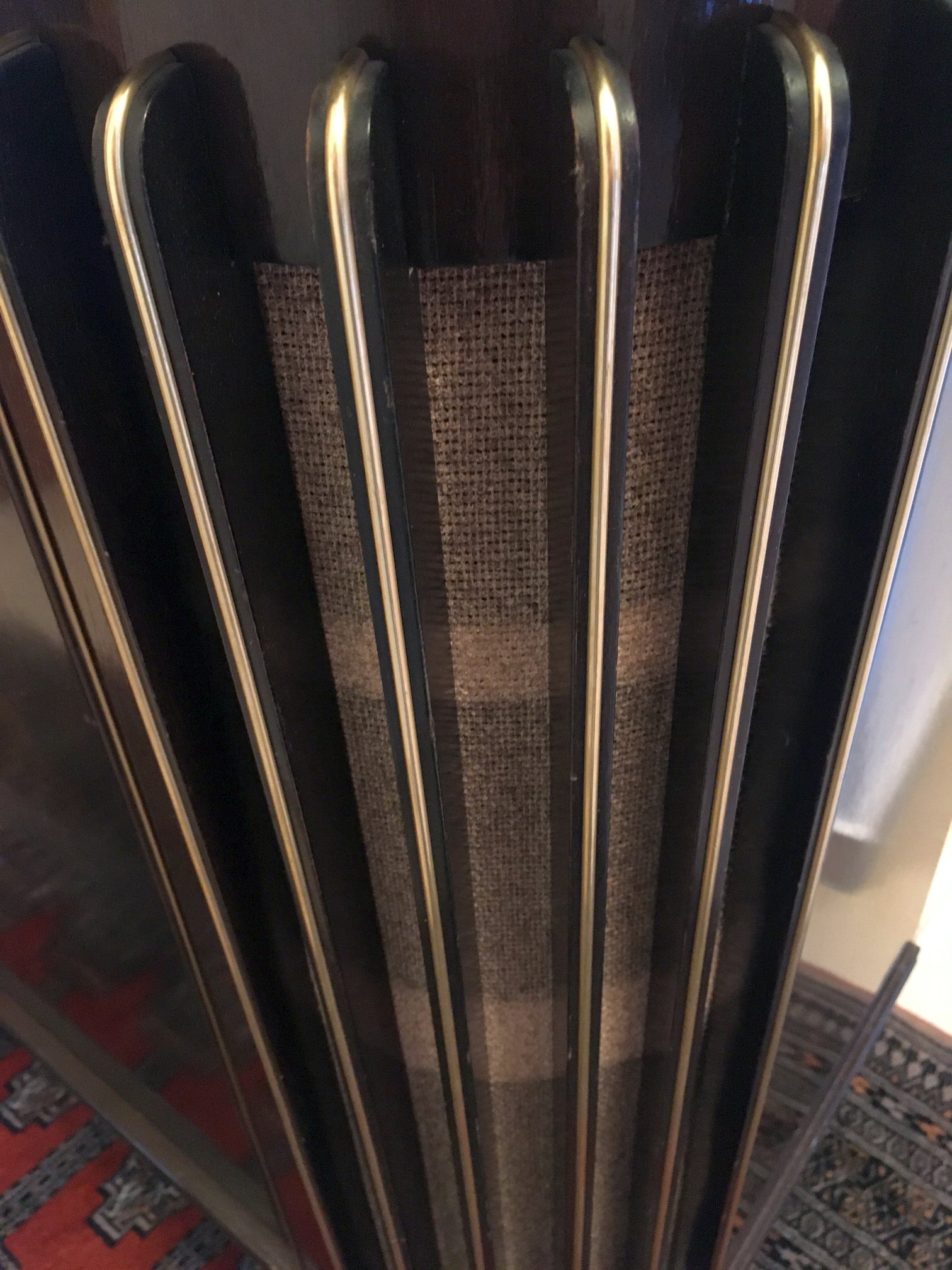

    Manche Sachen kommen sehr plötzlich und heute ist mir eine Mono-verdrahtete Stereo-Box zugelaufen - Dreiweger komplett offen gebaut, Frequenzweiche fehlt.
Hits:	437
Größe:	386,9 KB
ID:	55735Klicke auf die Grafik für eine größere Ansicht
Hits:	352
Größe:	503,6 KB
    Heck und Bug. Wer erkennt es?

    O.k. - Auflösung: Es ist ein https://www.radiomuseum-bocket.de/wi...e=Kuba_Sizilia allerdings komplett ohne Innenleben. Die Weiche ist anscheinend im telefunken concertino 56 verbaut. Alle sechs Chassis sind mit vier Drähten angeschlossen, links und rechts parallel, Minus gemeinsam.
    Ach ja: Der Tieftöner ist fest verschraubt, Hoch- und Mitteltöner sind mit Gummilagerung montiert

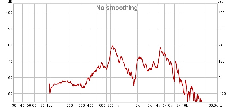

    Aktuell bin ich ja dran einige TSPs zu messen. Ursprünglich wollte ich auch die ollen Pappen ausbauen und messen. Aber: Ich werde ohnehin kein anderes Gehäuse bauen. Die Pappen werden genau wieder so eingebaut, nur eben ein anderer Hochtöner.
    Macht es dann überhaupt Sinn, die TSPs zu bestimmen oder sollte ich sie einfach so wie sie eingebaut sind mit REW messen?

Name:	Kuba Mitteltöner direkt.jpg
Hits:	117
Größe:	66,3 KB
    Mitteltöner direkt vor der Bespannung gemessen, also zwischen den Rippen
Name:	Kuba Mitteltöner 10cm Abstand.jpg
Hits:	122
Größe:	65,2 KB
    Mitteltöner mit 10cm Abstand

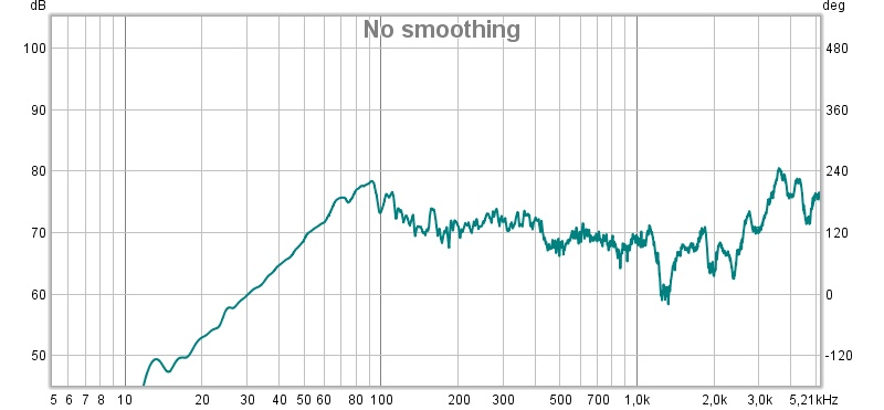

Name:	Kuba Tieftöner direkt.jpg
Hits:	132
Größe:	68,9 KB
    Tieftöner direkt vor der Bespannung
Name:	Kuba Tieftöner 10cm Abstand.jpg
Hits:	120
Größe:	64,9 KB
    Tieftöner mit 10cm Abstand
    Was mache ich jetzt damit, Kurven importieren (welche?) und in Vituix importieren?
    19.11.2013
    Aachen
    3.022
    Naja .... wieso hast Du nur so nahe dran gemessen? Normal ist für Frequenzweichenentwicklung 1 Meter und dann mit Gate um Raumeinflüsse auszublenden. Bei sowas würde ich mir aber "mit" und "ohne" Raumeinfluss ansehen und dann vielleicht auch mal bei noch größeren Abständen die Messung ansehen und dann entscheiden. Der Mitteltöner sieht erstmal ziemlich unbrauchbar aus ..... Der "Bass" scheint dagegen ok zu sein.

    Der "Bass" scheint dagegen fast schon ein Breitbänder zu sein. Der müsste doch alleine fast schon ein bischen nach Musik klingen.
    Jep, ich war reichlich begeistert als ich das erstmalig angeschlossen habe! Allerdings hat es im Serienzustand aberwitzig gedröhnt, ich habe deshalb erstmal eine rumliegende Wolldecke in das Abteil gestopft für die Tieftonmessung, damit ging es dann.
    Testweise habe ich kurzerhand links auf MT geklemmt und rechts auf TT, klang dumpf aber erstaunlich nach Musik!
