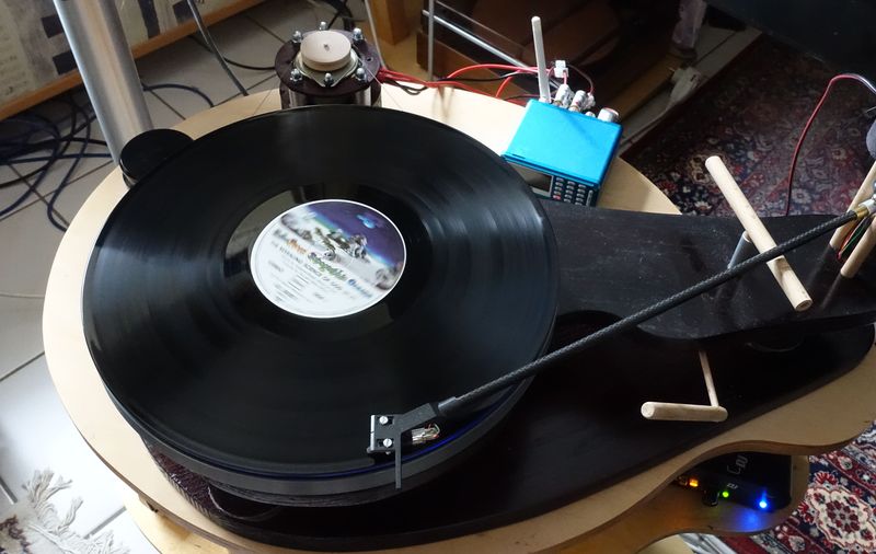

    Moin, wie Frank K. (s. Mein Projekt) wollte auch ich mal einen Plattenspieler bauen. Das Problem dabei war aber, dass ich von Elektronik nichts verstehe (also nicht einfach eine Motorsteuerung konstruieren kann) und auch keine Drehmaschine habe.
    Daher erfolgt der Antrieb analog dem Altmann-Turntable. (D.h. über einen Verstärker wird ein um 90 Grad versetztes Stereo-Sinussignal auf einen vierpoligen Schrittmotor (7,5°) gegeben.
    s. Bild 1Klicke auf die Grafik für eine größere Ansicht

    Der Plattenteller ist von einem Dual 1219. Dieser ruht (statt wie sonst beim 1219 auf einem Kugellager) auf zwei Ringmagneten. Einer ersetzt das Kugellagers, der andere ist unter dem Kranz des Plattentellers angebracht. (sieht man am besten auf dem ersten Bild : https://www.dual-board.de/index.php?...t-magnetlager/)
    Bleibt noch der Tonarm. Als Grobmotoriker sind mir Fadenaufhängungen analog der Idee des Schröder-Tonarms leider verwehrt.
    Meine Idee besteht in einer Magnetaufhängung mit Einpunktlagerung.

    Im Tonarmrohr befindet sich eine kleine Magnetkugel, genau an der Stelle wo unten die Kabel des Tonabnehmers herausgehen.
    Diese Kugel wird außerhalb des Tonarms durch eine weitere kleine Kugel fixiert und die Drehung des Tonarms erfolgt zwischen diesem Kugelmagneten und dem großen Kugelmagneten. Da sich zwei Kugeln in genau einem Punkt berühren, haben wir hier also eine hängende Einpunktlagerung. Diese ist insbesondere gegenüber Seitenkräften stabil, da sich die einwirkenden Gewichte (Tonabnehmer und Gegengewicht) ja unterhalb der Aufhängung befinden. Bei ggf. auftretenden Seitenkräften "hängt sich der Tonarm daher von alleine aus", was bei aufliegenden Einpunktlagern schon mal zu Wackelbewegungen führen kann.

    Ein Antiskatingvorrichtung gibt es nicht, dafür ist der Tonarm ein 15 Zöller.
    ps
    Der Tonarm ist wie ersichtlich natürlich höhenverstellbar und Tonarm und Teller ruhen auf einem Subchassis.
    Der Tonabnehmer ist entsprechend Löfgren B eingestellt Überhang und Kröpfungswinkel betreffend (daher steht der Tonabnehmer auf den Bildern ersichtlich "schief" in der Tonkopfshell).

    der Tonarm ist eigentlich an sich ganz unspektakulär. Das Tonarmrohr besteht aus 7/6 (jeweils Außen- bzw. Innendurchmesser) Carbon Drachenbaurohr. Dieses steckt im Bereich der Aufhängung in 8/7 Messingrohr (Carbonrohre lassen sich nur schwer bohren). Damit die innere Magnetkugel fixierbar ist und nicht vor und zurück rutscht, ist eine Muffe aus Aluminumrohr 10/8 (ca. 1 cm lang) darüber geschoben. Jetzt kann man "von unten" ein Loch von 5 mm bohren das oben nur zum Teil durch die Materialien geht, so dass in der entstehenden Mulde die innere Magnetkugel platziert werden kann, die dann durch die äußere sichtbare (siehe Bild 2) fixiert wird. Durch das "untere" Loch werden dann die Tonarmkabel genau im Drehpunkt des Tonarmes nach unten ausgeleitet.
    Die Headshell ist von irgendeiner Schlachtplatte, keine Ahnung aus welchem Plattenspieler genau, halt die leichteste die ich in meinem Fundus finden konnte (der Tonarm ist 15 Zoll lang bedenke Hebelgesetze)
    Der ganze Trick des Tonarmes besteht in der hängenden Einpunktmagnetfixierung, die ich bisher noch nie irgendwo gesehen habe (was natürlich nichts heißt). Diese ist gegenüber Seitenkräften absolut stabil und selbst für jeden Grobmotoriker ausführbar.
