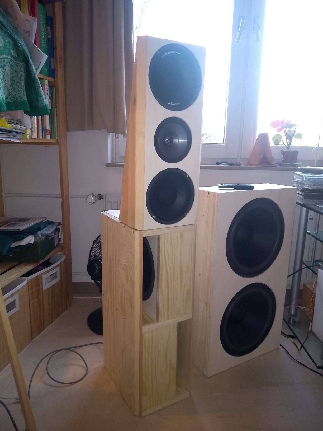

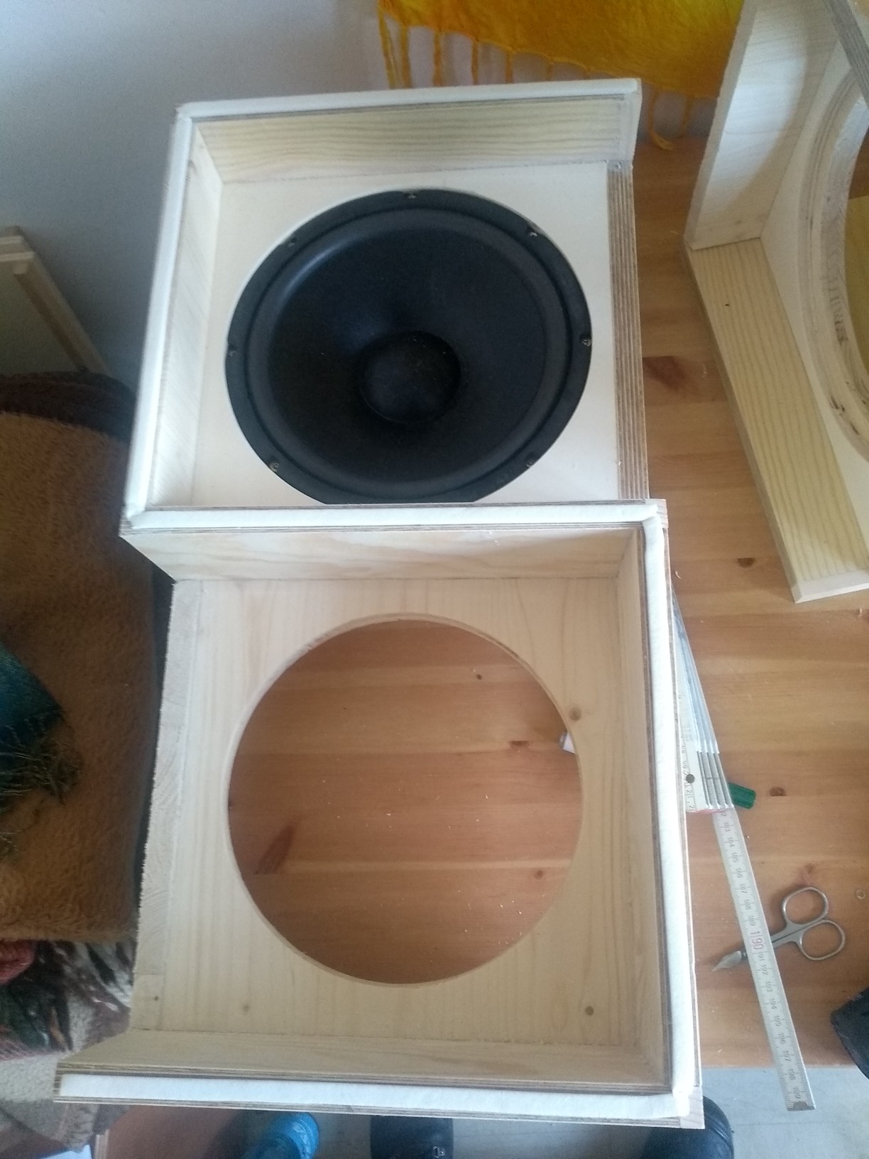

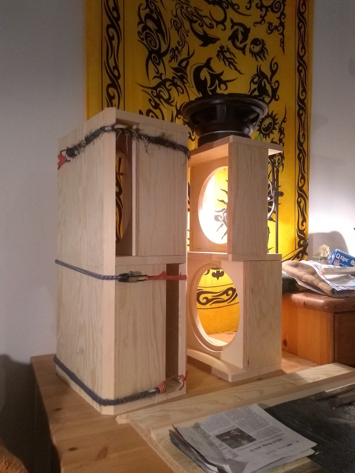

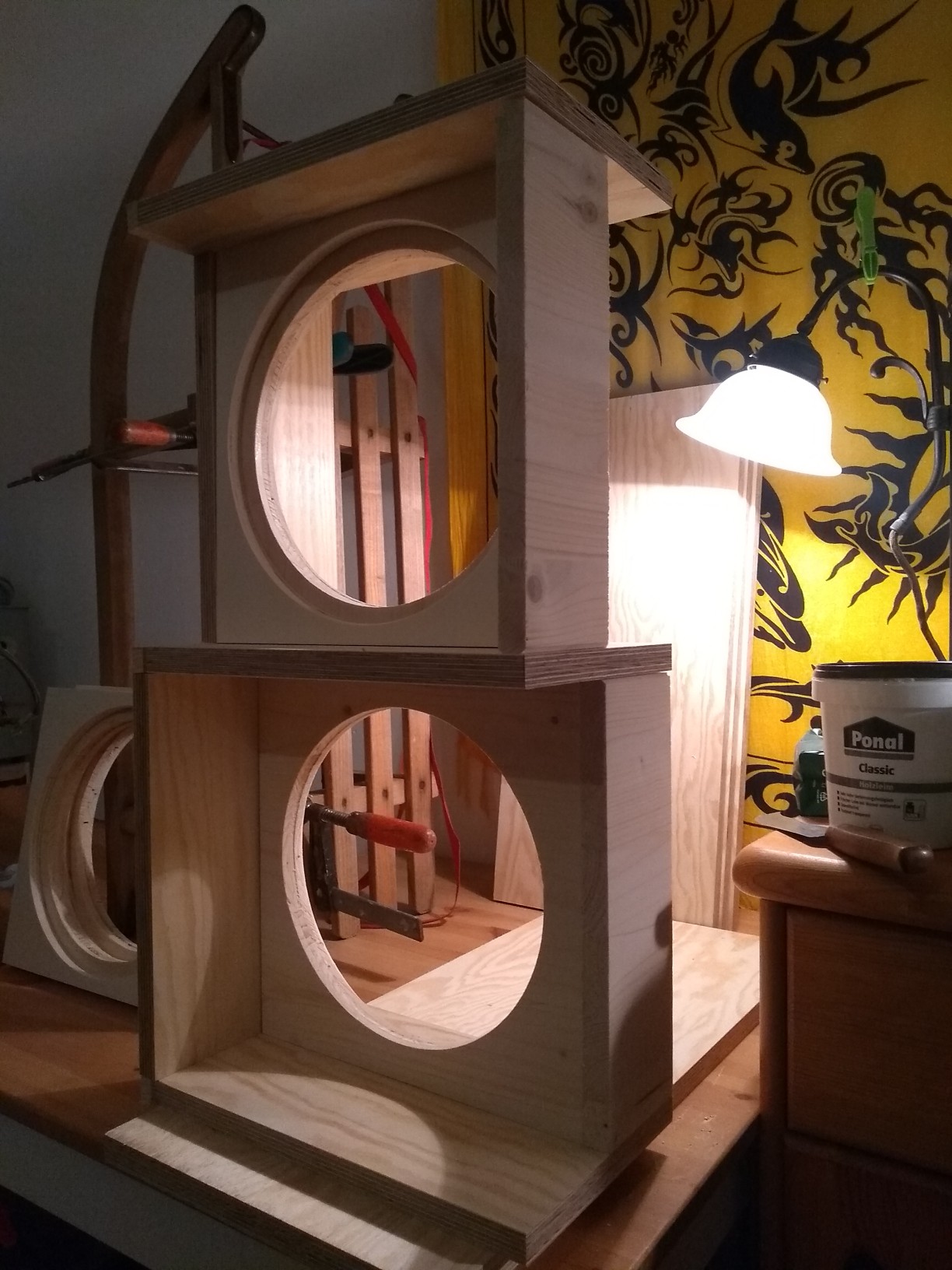

    es geht langsam los mit dem Bass-Unterbau.
Hits:	228
Größe:	325,5 KB
Hits:	171
Größe:	332,1 KB
    Edit
Hits:	200
Größe:	343,0 KB
    Schönen Abend, Hartmut

  19. #39
    19.01.2016
    2.138

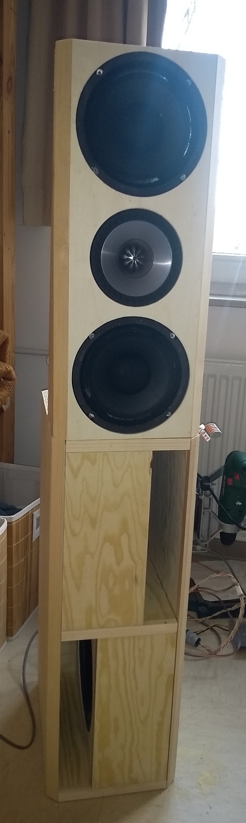

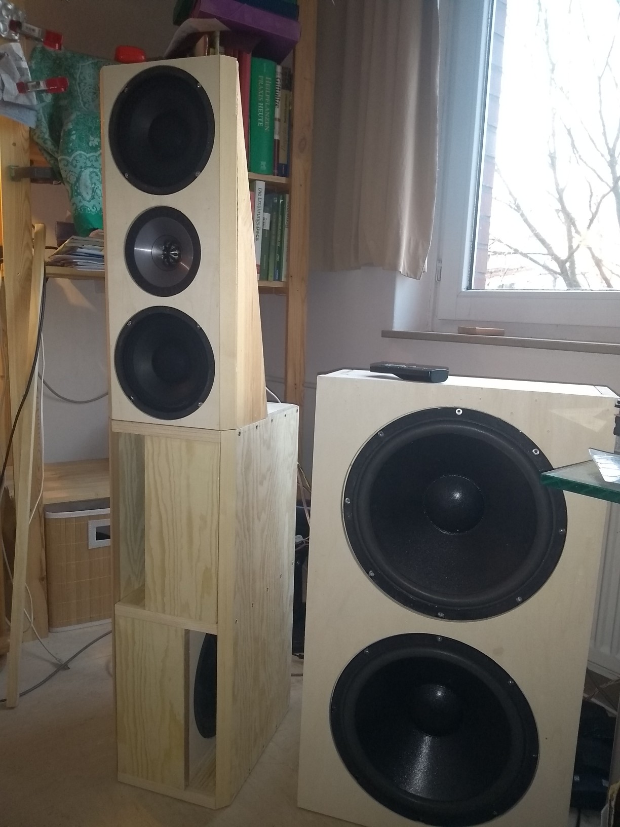

    Dichtband war zwar nicht geplant, scheint aber vorteilhaft
Hits:	164
Größe:	289,3 KB
    Der Erste spielt
Hits:	227
Größe:	266,6 KB
Hits:	200
Größe:	272,9 KB
    Bisher nur umgeklemmt von 2*30er kenford in U-frame auf 2*25er in S-Dipol ala "Eternal Arts"
    Edit: Der Zweite spielt jetzt auch. Hört sich von Anfang an überzeugend an. Demnächst mal messen und schauen ob das DSP noch mehr möglich macht.
    Geändert von dy1026u (25.03.2021 um 15:57 Uhr)

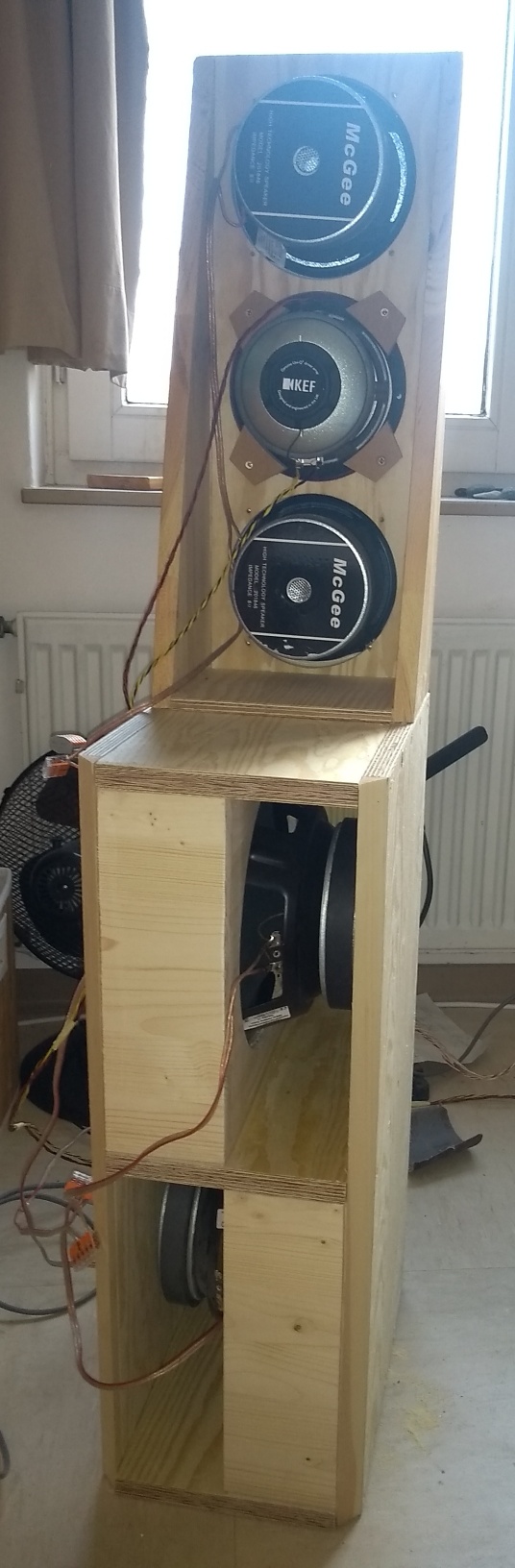

    zu Messungen habe ich momentan keine Lust. Habe die beiden U-Frame weggeräumt und den Bassbereich nach Gehör etwas optimiert: Den Bafflestep etwas ausgeglichen und lediglich mit der HandyAPP kontrolliert. Die Trennfrequenzen sind geblieben
    Alles BW-Filter
    Bass zu McGee 156Hz/12dB / Mc Gee zu Bass 156Hz/24dB
    McGee zu KEF 625Hz/18dB / KEF zu McGee 780Hz/18dB
    KEF - Ht 2kHz/12dB
    und es sind komplett keine weiteren Filter gesetzt, den Highshelf vom Hochtöner habe ich auch wieder rausgenommen, das war mir zu aufdringlich.
Hits:	205
Größe:	168,4 KB
Hits:	189
Größe:	213,7 KB
    Das macht gerade so viel Spaß, dass ich erst mal nur Musik hören möchte.
