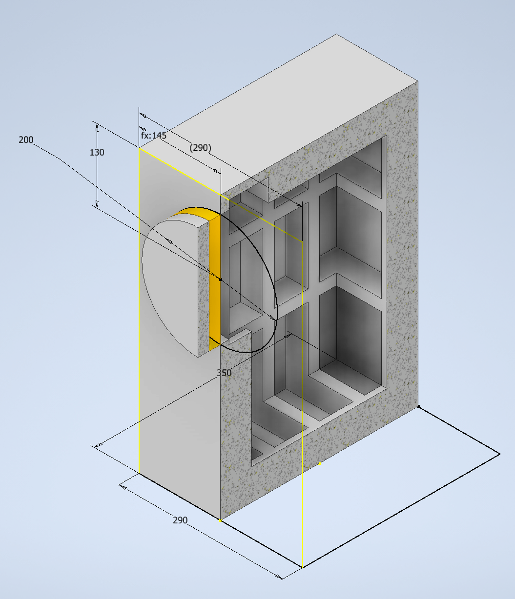

  18. #38
    07.12.2012
    Bremen
    1.559
    Soooo, ich bin Freitag leider nicht mehr dazu gekommen die Modelle fertig zu machen. Hier nun die erste Version der Startaufstellung in 3D:
    Leergehäuse:
    Gezeigt ist die 15mm Variante, ist etwas unnötig hier alle zu zeigen. Geplant sind 10,15,20,25mm.
    Punktversteifungen:
    25mm Punktuelle Streben symmetrisch verteilt. Gehäusestärke 15mm
    Ringversteifungen:
    Ringversteifungen. 40m Hoch und 20mm breit. Gehäusestärke 15mm
    Ringversteifungen Asymmetrisch/Ungleichmäßig platziert:
    Wie oben nur ungleichmäßig platziert.
    Full out Matrixgehäuse:
    20mm Dick und im selben Muster wie die Ringversteifung+ eine weiter Symmetrische Versteifung in der Vertikalen Ebene.
    Stein aufm Kop:
    50mm Betonplatte oben auf der Box mit 25mm Wandstärke.
    Zur Simmulation:
    -->Boden wird als fix angenommen
    -->Alle Materialien sind linear
    -->50-1000 Hz Bandbreite
    -->FEM für Mechanik und Innenvolumen, BEM für Schallabstrahlung
    -->Keine TSP für das Chassis
    -->Kein Volumenausgleich für die Versteifung
    -->Kein Dämmaterial
    -->Sofern erforderlich etwas Platz fürs Chassis gelassen
    -->Ansonsten alles wie im Vorpost mit der erstebn Version
    So. Wenn ich noch was vergessen habe lasst es mich wissen. Ich lasse das jetzt 1-2 Tage wirken und sofern dann keine Vorschläge oder Kritiken kommen mache ich die Simulationen.
  19. #39
    11.03.2009
    Eutin
    2.771
    Danke. Wünsche:
    Die Diagonale "Dachlatte" - siehe sLab12 - einmal "hart" geklebt und einmal weich mit elastischem Kleber.
    Ringsteifen : nur eine ( was wohl auch eher in der Praxis passiert ) in jede Richtung
    Ringsteife: nur eine Waagerecht, unterm Deckel eine Platte ohne Anschluss an Seiten. ( siehe Compilation von KH Fink)
    Ich denke, dass einmal "dünn" "mittel" dicke" Wand reichen sollte.
    Da fände ich bei Mittel verschiedene Materialien intetssant - Sperrholz, MDF, irgendwas fett hartes - falls sich dad einfach realisieren liesse.
    Beton auch auf einem dünnen Gehäuse - 1 fürs Prinzip sollte reichen.
    Danke
    Geändert von Joern (13.06.2020 um 20:34 Uhr)
    Jörn
  20. #40
    07.12.2012
    Bremen
    1.559
    Kleber muss ich gucken ob ich das hinbekomme. Hast du mal ein Bild von der Anordnung?
    Edit: Hab das mit der Ringversteifung nicht gesehen. Also nur eine Pro ebene?
