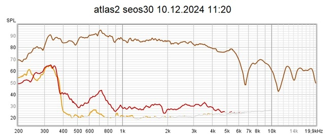

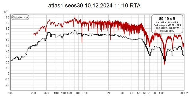

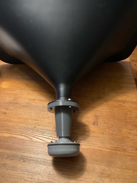

    da ich ja meine Wohnzimmerlautsprecher ändere hab ich heute mal gemessen.
    Beide Atlas Sound PD-5VH und einen Faital HF1440 am Seos 30.
    Für die Atlas Sound Treiber habe ich mir einen Adapter von 3/4 Zoll auf 1,4 Zoll konstruieren und mit 100% Infill drucken lassen.
    Grüsse Hannes
