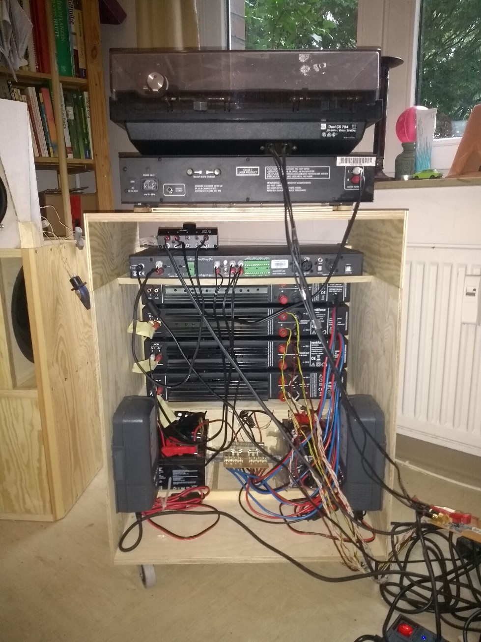

    Gute Nacht, Hartmut

    Ich möchte Etwas schon älteres aufgreifen:
    So nun lasst mal die Kirche im Dorf! Das was wir im Stromnetz feststellen können sind Oberschwingungen, welche u.a. durch moderne Schaltnetzteile (egal ob die aus China oder sonstewo her stammen). Elektromagnetische Verträglichkeit (EMV auf englisch EMC electromagnetic compatibility) hat ja zwei Seiten. Die eine ist die Störaussendung und die andere die Empfangsempfindlichkeit gegenüber Störungen. Beides ist gesetzlich geregelt. Die erste wird nun zu einem gewissen Grad zugelassen(wie gesagt durch z.B. Schaltnetzteile) und bei der Empfangsempfindlichkeit stellen sich die meisten Hersteller zu doof (oder sagen wir mal zu kostenorientiert an)! Dann kommen natürlich diese tollen und vor allem überteuerten Netzfiltergeräte ins Gespräch. Besser wäre, die Hersteller hätten gleich ihre Hausaufgaben gemacht und die ihre Geräte nicht auf einen idealen reinen 50Hz Sinus-Wechselstrom ausgelegt!
    Das Hauptproblem lag an den schlechten Netzteilen in meinen Verstärkern, was ich ja nun mit der direkten Akkuversorgung nicht mehr habe.
    Vielleicht wäre es sogar einfacher gewesen ein vernünftiges NT für die Verstärker zu bauen. Probiere ich irgendwann mit einer TDA7294 Endstufe für meine Passivlautsprecher. Habe mittlerweile 7 Stück...
    Habe jetzt im Vergleich, den miniDSP und den CD-Player wahlweise am Netz oder über 12V und Edecoa Reiner Sinus-Wechselrichter. Ich bilde mir ein, es ist etwas entspannter über den Wechselrichter aber wenn da was ist ist es wirklich sehr minimal.
    Ich höre jetzt erst mal entspannt Musik.
    Schönes Wochenende, Hartmut

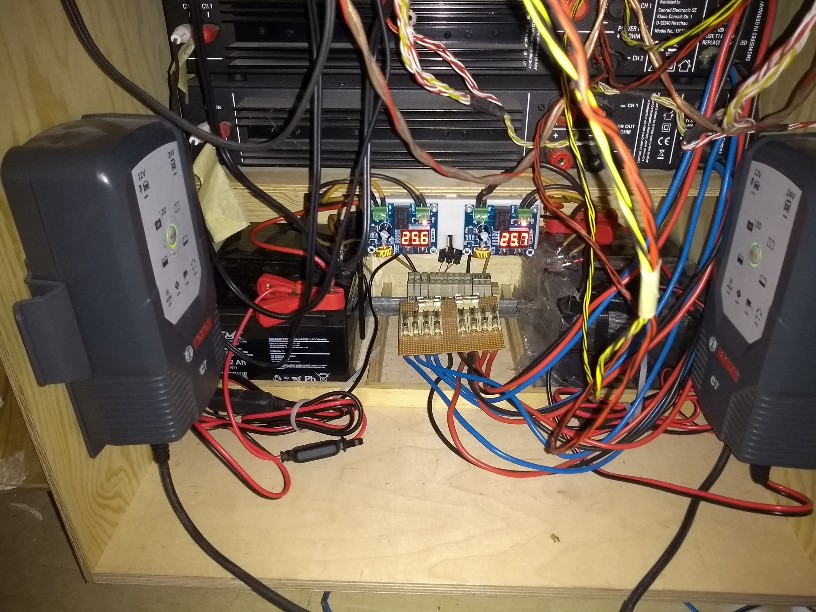

    Moin Hartmut, wie genau sieht denn so ein Umbau aus ???
    Was genau hast Du gemacht?
    als sie davon zu überzeugen,
    Audioviele Grüße,
  12. #112
    19.01.2016
    2.009
    Moin, ich habe mir das sehr einfach gemacht. Trafo raus und an die Platine direkt an die Wechselspannungsnschlüsse, die 2*24 Volt Gleichspannung. Läuft dann über die verbauten Gleichrichter auf die Siebelkos.
    Den verbauten 2poligen Netz-Schalter habe ich auch weiter verwendet. Mal sehen, ob der irgendwann aufgibt... Ich schalte darüber die +24volt und die -24volt. Der O-Leiter läuft direkt durch.
    Sicherung und Verteiler:
    Von einem Akkublock habe ich die Plus-Leitung abgesichert, vom zweiten die Minus-Leitung.
    Gemeinsame Hauptsicherungen
    Aktuell je T6,3
    Die einzelnen Endstufen erst Mal mit T2.
    Lief auch kurz mit T1,6, hat sich aber gestern Eine beim Einschaltstrom verabschiedet.
    Die kleinen Spannungsanzeigen sind heute gekommen und funktionieren gut.
    Den Spannungsunterschied der Akkupacks , misst auch mein handheld
    Allerdings 0,1Volt weniger. Das kommt also hin und ist vielleicht sogar genauer.

  13. #113
    19.01.2016
    2.009
    Umbauphase
    die Endstufen, das miniDSP und die Spannungsversorgung kommen in ein teiloffenes Rack.
    Unten sind die Akkus, Verteiler und Ladegeräte.
    Hinten wird es offen bleiben.

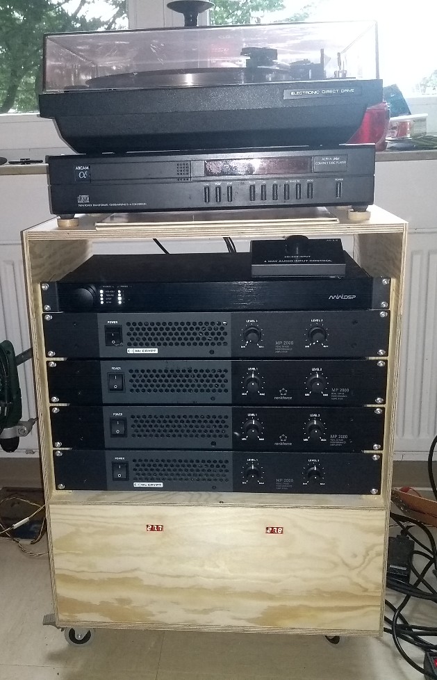

  14. #114
    19.01.2016
    2.009
    Fast fertig...

    In die oberste Aussparung kommt irgendwann die phonopre mit Eingangsumschaltung.

  15. #115
    18.01.2011
    SH / Hamburg
    3.415
    Tres chique, mein Lieber ! Kühlung ist auch noch ausreichend? Sieht recht eng gepackt aus.
    Audioviele Grüße,
  16. #116
    19.01.2016
    2.009
    ...gemütlich Handwarm (perfekte Betriebstemperatur) sind die Kühlrippen der AB-Endstufen. So leise wie ich höre, wird das wohl kaum wärmer.
    Ich beobachte das mal.
  17. #117
    19.01.2016
    2.009
    habe 2 Unterspannungsmodule nachgerüstet.
Hits:	76
Größe:	162,4 KB
    Lassen sich einfach programmieren und bei abgeklemter Betriebsspannung bleibt der Wert gespeichert.
    Habe zunächst 22,2Volt Trennung eingestellt.
    Und bei plus 1,5 Volt über der Abschaltspannung schaltet er wieder auf Durchgang.
    Grüße Hartmut
