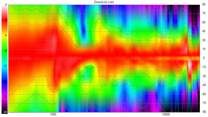

    Doch, das sollte funktionieren. Bei mir funktioniert das zumindest. Beispiel:
Name:	PH-170 cross vert.png
Hits:	154
Größe:	356,1 KB
    Man muss dann natürlich auch vertikal gemessen haben....
