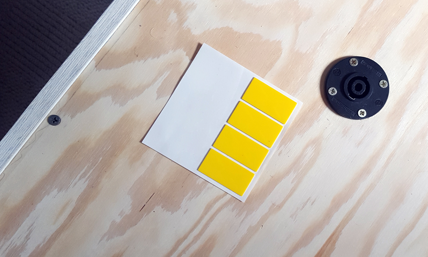

    Moin @ll.
    habe mir die einfachen Thomann Diffusoren WDS-7 zugelegt.
    War eine gute Tat - nur sind die nach und nach wieder runter gefallen ...
    Hatte diese Pattax -Teile benutzt - für so'n bißchen Styrodir sollte das doch reichen.
    o.k. ich war geizig und hab sie halb durch geschnitten - 5 (halbe) Stück pro Platte.
    Tja, dann fielen sie nach und nach wieder ab. An der Wand hängen die meisten noch dran !
    - an den Platten geht das meisten ab.
    Was benutzt Ihr ? Danke.
    Oder muss ich meinen Geiz überwindenund die ganz oder mehr verwenden ?

    Allerdings hab ich keine Erfahrung mit Styropor. Wenn es möglich ist, würde ich die Klebeseite mit irgendwas behandeln. Kontaktkleber drauf, glatt ziehen und trocknen lassen . Dann gehen aber auch vielleicht Deine Pads besser.

    ich habe bei mir im haus etliche Bilder mit Tesa Power-Stripes Klebehaken befestigt; ich habe aber immer eher mehr als zu wenig Pads genommen.
    Das schwerste Teil, ein Wandobjekt aus Metall, wiegt 1,3 kg und hängt an 2 Klebehaken, die je 2kg halten sollen.
    Alles auf Tapete, hält seit fast 5 jahren.
    Vielleicht solltest Du ruhig etwas großzügiger sein mit den Klebepads, oder aber der Kleber löst das Syropor auf.
    Bei Powerstripes gibt es auch unterschiedliche Versionen für glatte Flächen, Tapete, und Flächen die feucht werden könnnen...

    Achtung bei Kontaktkleber, gibt nur wenige die für EPS/XPS geeignet sind! Pattex würde die Elemente einfach auflösen.
    Ich würde die einfach mit Silikon an der Wand festkleben. Spurloses Entfernen fällt dann aber aus.

    Danke soweit.
    Es ist jetzt "tesa powerbond" Montageband Double face geworden.
    Ein wichtiger Hinweis: "vorher Verklebungsflächen mit Alkohol reinigen"
    Gefühlt ist es das - das Zeugs klebt ekelig gut auf den Styrodurplatten.
    Bei jetzt 4x ca 12cm Streifen hoffentlich auch an der Wand weiterhin.
    Wer diese Module andrücken will, sollte dies in den "Tälern" machen. Es bleiben durchazs Abdrücke zurück - und im Tal fällt das nicht so auf.
    Insgesamt sehr empfehlenswerte Diff-Teile, besonders am Invest gemessen.
