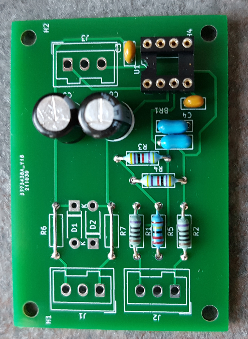

  10. #350
    7.113
    Hallo Dieter,
    ich weiß nicht was du mit deiner Umschaltphantasie erreichen willst. Um eine seriöse Klangbeurteilung von beiden Konzepten zu treffen, ist das wiederholte schnelle Umschalten von zwei oder drei Takten der denkbar unsinnigste Weg. Bevor du in der Sache investierst würde ich mir eher ein UMIK1 kaufen, der Gebrauchtmarkt wird davon überflutet werden, denn es gibt jetzt das neue viel bessere UMIK2.
    Über hier verbreitete Mythen zum Klangtest lasse ich mich hier an der Stelle nicht aus, hier wird so viel Stuß geschrieben und das würde deinen Thread sprengen.
    Wenn du dir das symmetrische Flex kaufst würde ich die symmetrische Verkabelung in deiner Anlage alle mit Klinke machen. Die Eingänge deines 4/8-fach Amps würde ich nur mit Cinch gestalten und dafür mit Geschirren arbeiten. Das heißt mit Kabeln, die am Eingang eine Klinkenbuchse haben und am Ausgang eine oder zwei Cinchbuchsen mit einem zusätzlichen Massekabel haben, je nachdem ob du eine ICEpowerplatine als Stereoverstärker oder als BTL-Powermonoverstärker nutzen willst. Ich betreibe eine Endstufe so, da in dem Gehäuse kein Platz mehr für eine zusätzliche Buchse war.
    So könnte das dann bei dir aussehen, nur mit Klinken- statt XLR Stecker.
    Die kleinen 2mm Laborstecker und Buchsen legen jeweils einen Kontakt auf der Platine auf Masse um auf BTL umzuschalten.
    Halte ich für sinnvoller und pratikabeler als eine Schalter- und Relaisorgie.

  11. #351
    3.181
    Aber vielleicht gehe ich von falschen Voraussetzungen aus. Da ich die BTL Konfiguration ja vor hatte, habe ich auch nur 4 Ausgangsbuchsen. Mehr braucht es ja nicht...will ich nun auf SE Mode, fehlen mir weitere 4 Ausgangsbuchsen.
    Die kann man zwar dazu bauen, nur ändert sich bei 4 x SE ja auch die Verdrahtung...sowohl im Eingang, als auch am Ausgang
    Hier gibt es wohl einen ICE mit 4 Kanälen habe ich in #296 grad gelesen.
    Da ist der Wechsel auf BTL einfacher. Es sollten ja 8 Ausgangsbuchsen zur Verfügung stehen. Da bei BTL nur 4, nämlich die "heißen" Ausgänge benötigt werden, reicht ein Umstecken in BTL Modus.
    Nur der Eingang muß verändert werden. Um aus SE dann BTL zu machen, braucht man einen Symmetrierbaustein.
    Von Kalles Lösung halt ich nach wie vor nichts (Tschuldigung), auch nichts von den DRV134. Da fehlt mir ein Tick Dynamik.
    Daher bin ich von dem ICE Designer PDF ausgegangen. 2pi hat entsprechende Platinen im Angebot. Auf den Platinen gibt es das LM4562. Ein wirklich gut klingendes IC, preislich erschwinglich.
    Eine Besonderheit gibt es bei den ICE. Ist das ASX vernüftig angeschlossen und PE liegt auf der Platine, kann man eine Verbindung von PE zu Ground messen. Nimmt man nun auch die Versorgung aus dem ICE, was eigentlich ratsam ist, kann man sich eine schöne Brummschleife bauen....daher sollte der Signal-Ground zum ICE nur auf der ICE-Seite angeschlossen werden...
    Ich hab mir nun sowas erstellt, was sich an das Designer Manual hältKlicke auf die Grafik für eine größere Ansicht
Hits:	106
Größe:	609,3 KB
    Der Vorteil ist, dass man mit XLR oder Cinch, reicht ein kleiner Schalter für die Brücke Ground und XLR Cold, drauf gehen kann. Test steht noch aus...Hängt man das an das ICE, setzt man ZD15 und entsprechende Widerstände anstelle der Brücke...
    Das entspricht den von Oliver, 2pi, angebotenen Platinen...
    Aber wie Kalle schon schrieb, sehe ich erstmal den Vorteil nicht, außer der Leistung in BTL. Ich habe es auch angemerkt.
    Ich würde mir erstmal ein Mini-DSP HD besorgen und anderes notwendiges Equipment und die Lautsprecher aktivieren. Dann wird die Passivweiche eh unnötig...
    Geändert von Kleinhorn (06.12.2021 um 09:40 Uhr)
