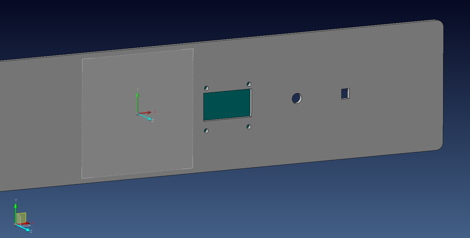

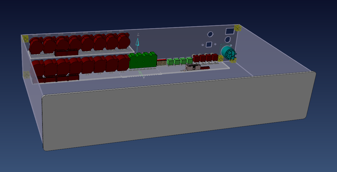

    Während der Produktion der Rückblenden "Panel-B" kam verstärkt das Thema "Gehäuse" auf. Mit der Single-Blende kann man ja nicht wirklich viel anfangen - zumindest nicht ohne größeren Aufwand. Daher kam mir die Idee einen schönen DIY-Bausatz zu entwickeln. Zunächst eine 2HE Version für AddOn-B. Ein 1HE Bausatz evtl. später für AddOn-C+D.
    Also hab ich am CAD die ersten Versuche gestartet:

    Meine Vorstellung ist wieder ein Stahlblech 1,5mm (passend zum bestehenden Panel-B). Gehäuseteile schwarz pulverbeschichtet. Die Frontabdeckung 2-3mm umlaufend überstehend und 3-5mm dick. Oder die Front aus Alu. Andere Farbe? Das ganze als Hifi-Version, also ohne verlängerter Front für Rackmontage. Inklusive aller Zubehörteile für den Zusammenbau möchte ich unter 100€ bleiben.
    Vielleicht schon den Drehencoder in die Front einbringen... Displayausschnitt... Wünsche und Ideen sind also jetzt angebracht!

    Guten Morgen,
    ja, das wäre doch ein guter Ansatz.
    Eine Front Alu geschliffen wäre ganz nett.
    Die Ausschnitte für das Display und den Drehgeber.
    Ich würde es bestellen wollen.
    Gruß Heinz

    Generell Gehäusetiefe - ich habe mal 250mm vorgesehen! Ist das zu viel/wenig??
    Zur Front - könnte flexibel mehrere Varianten machen - je nach Preis. Beispiel: Alu zu Stahl ist gleich 2-3 mal so teuer. Aber eine Alufront in 5mm Stärke wirkt mit Sicherheit sehr edel wenn geschliffen und silber eloxiert! Da ist viel möglich...

    Servus,
    25 cm ist mir etwas zu kurz.
    Wenn ein Streamer mit eingebaut werden soll, braucht’s etwas mehr Tiefe.
    Ich möchte gerne die Möglichkeit haben, eine Stereoendstufe mit einzubauen.
    Normale HiFi- Tiefe bei meinen Geräten gerade gemessen. Zwischen 35 und 40 cm.
    Alu- Front geschliffen, wäre schon ein Traum.
    Gruss Heinz

    Gehäusetiefe wird auf 35cm geändert.

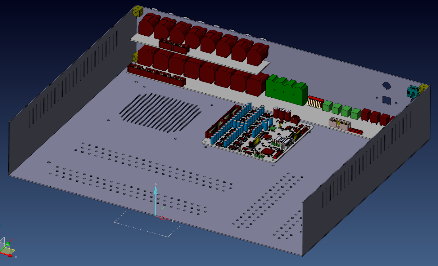

    - Lüftungsschlitze: Soll das Netzteil im Gehäuse sitzen oder extern? Ich kenne die Leistungsaufnahme von Aurora jetzt nicht, aber wenn man die weiß könnte man eine thermische Berechnung machen.
    - Wifi Antenne legst du nach draußen korrekt?
    - Lochblech in der Trägerplatte: Würde ich nicht empfehlen. Wer eins will kann es doch an die vorhandenen Bohrlöcher anschrauben
    - Laserbeschriftung: Bestimmt ganz nett. Kommt sicherlich auf den Preis an.

    Das Lochbild könnte man mit sechs Gewindebohrungen (so wie bei den Mainboards) für den flexiblen Einsatz mit einem oder zwei DSP gestalten.
    Mehr als 500 mA wird Aurora nicht dauerhaft ziehen, müsste man mal nachmessen. Aktive Kühlung wirds eher nicht brauchen, einige Schlitze unter den Platinen und auf der Rückseite würde ich aber trotzdem vorsehen.

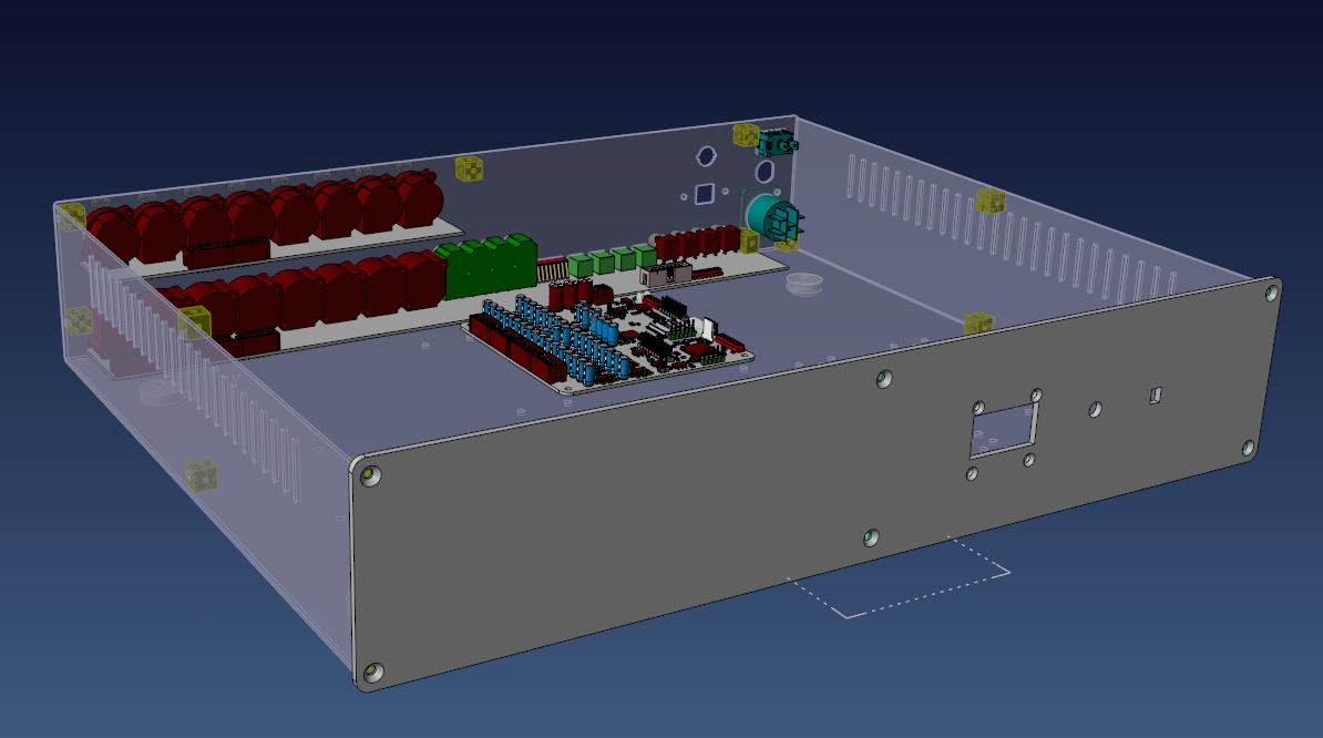

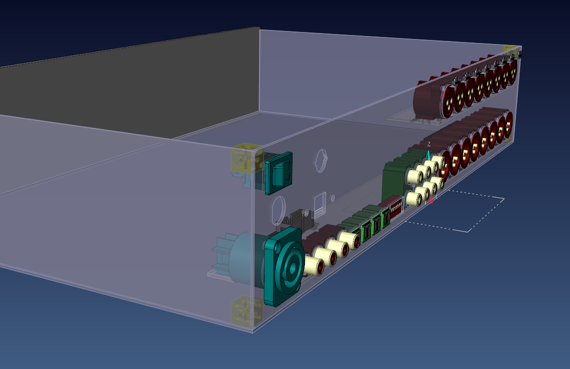

    XTC0R- Wifi Antenne legst du nach draußen korrekt?
    Antenne für außen vorgesehen - Montageadapter liegt beim AddOn-B bei. Antenne kann natürlich auch innen rein - Signal schwächer!?
    Ein paar Bilder vom aktuellen Stand:

    Lüftungsschlitze im Boden direkt unter dem DSP und in den Seitenwänden. Deckel geschlossen (Schmutz setzt sich). Ein Lochraster für diverse Innereien (Netzteil, Enstufen usw.) Raster für 2. DSP - wer´s braucht. Vielleicht etwas viele Löcher... werde den Boden auch mal ohne Lochraster anfragen zum Vergleich. Soweit meine ersten Ideen.

    Für den WiFi-Empfang ist es gesünder, wenn die Antenne aussen ist.
    Antenne sollten außen angebracht werden. Eventuell könntest du die Aussparung dafür näher an die Platine bringen. Das Kabel scheint zwar recht lang zu sein, aber ich sehe in deinem Bild jetzt keinen Grund warum es nicht trotzdem näher in die Mitte gerückt werden könnte.

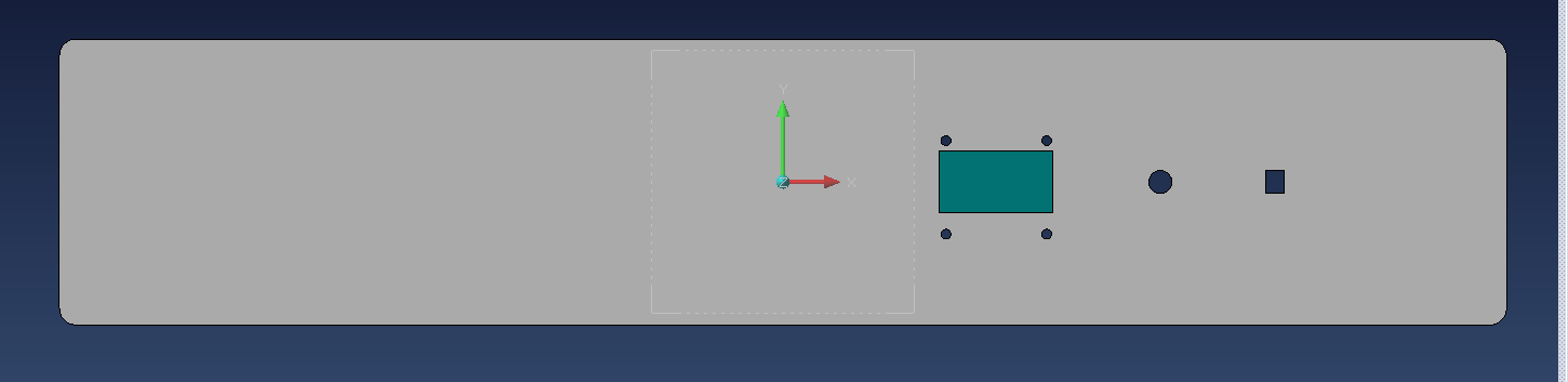

    ...ich sehe in deinem Bild jetzt keinen Grund warum es nicht trotzdem näher in die Mitte gerückt werden könnte.
    Die Position für die Antenne ist einfach nur von Raphaels Vorlage übernommen. Falls ich nochmal Blenden nachproduzieren lassen muss könnte ich die Aussparung noch verschieben.
    Zunächst ist aber mal die Front-Blende dran:

    Vorschlag 1: Die Positionen Mittig in der Höhe und nach rechts versetzt - Display > Drehgeber > IR-Sensor. Einmal mit Senkung (oberer Durchmesser wäre 6mm) für eine M3 Senkkopfschraube und einmal ohne Senkung für eine normale M3 Imbuss-Schraube (Kopfdurchmesser wäre 5,5mm)
    Um die Bauteile optisch halbwegs vernünftig und kostenmäßig erschwinglich in die Blende zu bringen werde ich wohl die Stärke bis max. 3mm wählen. Für eine dicke Alufront (bspw. 5-10mm) müssten diverse Einfräsungen (Senkungen, Taschen, Fasen usw.) eingebracht werden was natürlich die Kosten exponentiell in die Höhe treibt. Für solche Leute könnte ich evtl. extra was kontruieren. Aber erst möchte ich ein einfaches funktionierendes Gehäuse auf die Beine stellen - was schwierig genug ist. Möchte trotzdem Aluminium verwenden und die Oberfläche Schwarz oder Silber eloxieren lassen um evtl. ein Symbol/Logo/Beschriftung mit dem Laser auftragen zu können.
    Dazu gerne erstmal Eure Meinungen für die Front hier rein...

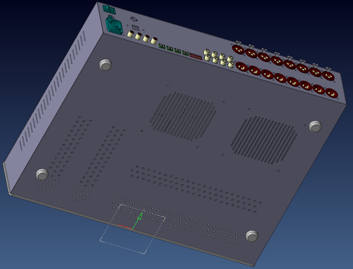

    Nun geht es auch (endlich) mit dem Gehäuse weiter!
    Ich habe diese Woche die Daten fertig erstellen können und heute die ersten Anfragen rausgeschickt. Somit werde ich bald ein paar Preise haben für ein komplettes Gehäuse.
    Hier ein erster Vorgeschmack:
Hits: 1747
Größe:  139,1 KB
    Das Gehäuse ist quasi ein Bausatz. Alle Seitenteile werden separat gefertigt - ich erhoffe mit dadurch eine relativ einfache und somit kostengünstige Produktion ohne zusätzliche Biege- u. Fräsarbeiten. Zum Verschrauben der Teile werden Kunststoff Montage-Würfel verwendet. Die Front ist 3mm Alu schwarz eloxiert. Der Rest 1,5mm Stahlblech schwarz pulverbeschichtet.
    Soweit der jetzige Stand...

    Hallo Mr. Zuk,
    sieht doch schon mal gut aus.

    Erstes Angebot ist eingetroffen und daher kann ich jetzt mal auf die schnelle eine Preisrichtung angeben:
    Bei Abnahme von 5 Gehäusen - 97€/Stück. Ab 10 - 89€/St. und ab 25 sind´s 84€ pro Gehäuse. Plus Zubehör für die Montage u. Versandkosten kommen noch dazu. Das ist wie erwähnt erst mal nur eine grobe Richtung. Vergleichsangebote stehen noch aus.
    Anders als bei den Single-Rückblenden werde ich erst produzieren lassen wenn ich mindestens 5 verbindliche Bestellungen habe. Soweit ist es aber noch nicht und ich muss mir das nochmal gründlich überlegen da der Rückblendenverkauf unterm Strich nur Zeit gekostet hat. Finanziell eher eine Nullrunde.
    Ernsthaftes Interesse könnt Ihr trotzdem jetzt schon anmelden (PN oder eMail) für eine genauere Kalkulation.

    Hallo Mr. Zuk
    Was ich mich Frage, ist die Geschichte mit den Kunststoff- Würfel zum zusammen schrauben.
    Die Idee ist nicht schlecht. Wo ich meine Bedenken habe, sind die VDE- Vorschriften.
    Soviel ich mich erinnern kann, heißt es immer, das alle metallernen Teile vom Gehäuse geerdet sein müssen, wenn mit 230V~ in das Gehäuse gegangen wird.
    Ich bin kein Elektriker und kenne die Vorschriften nicht wirklich.
    Aber hier geht es um die Sicherheit der Personen.
    Wer kann uns in dieser Frage weiterhelfen?
    Ich werde dann kein Netzteil einbauen, sondern nur mit der Betriebsspannung in das Gehäuse gehen.
