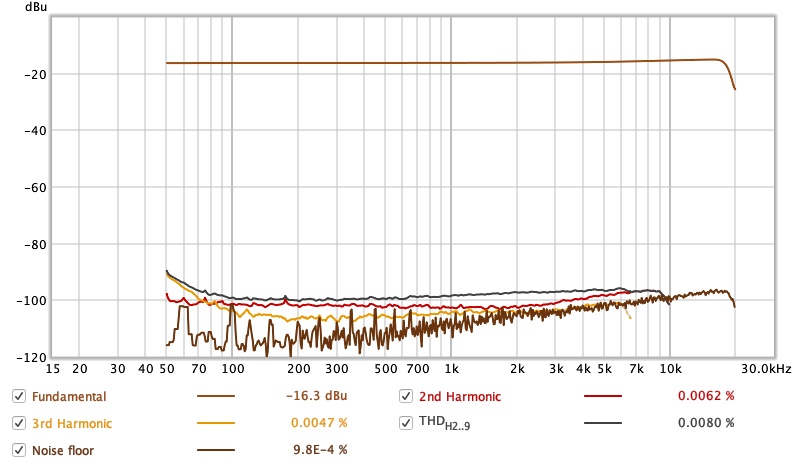

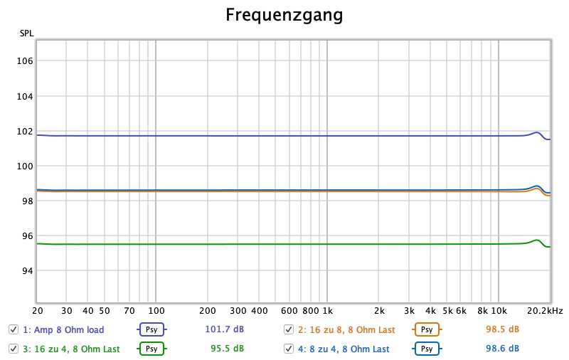

    also mit dem Omnitronic ELA-T30 als Spartrafo mit den Primärwicklungen offen, kann ich folgende Induktivitäten messen:
    Sekundärwicklung Anschlüsse:
    0-4Ohm: 6,2mH
    0-8Ohm: 12,4mH
    0-16Ohm: 25,2mH
    Spulenwiderstand
    0-16Ohm: 0,9 Ohm
    Frequenzgänge:
Hits:	165
Größe:	80,4 KB
    Klirr (16 zu 4):
Name:	Klirr 16 zu 4.jpg
Hits:	170
Größe:	88,0 KB
    Erstaunlich linear, wie ich finde...
    Leider kann man wohl nur max -6dB Dämpfung zw. 0-16 und 0-4 raus holen. Aber warum eigentlich? Das Verhältnis der Induktivitäten ist doch 1/4. Da hätte ich -12dB erwartet!? Würde aber zu der Tabelle aus #31 passen.
    Geändert von Micha_HK (15.05.2020 um 07:03 Uhr)

    Hi Micha-HK,
    die Messungen sind doch ersteinmal sehr ermutigend. Danke dafür.

    Erstmal herzlichen Dank für die Messungen .... sehr interessant.
    Klirr (16 zu 4):
Hits:	170
Größe:	88,0 KB
    Ich finde allerdings die Messungen machen nur Sinn, wenn dabei auch ein realistischer Strom fliesst. Dazu sagst Du leider nix. Nur bei genug Strom hast Du Effekte wie Sättigung, nicht lineares Verhalten und Verluste.

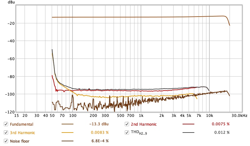

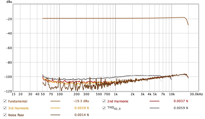

    Hallo Allerseits,
    habe jetzt an der -6dB Dämpfung weiter gemessen. Abstufungen: 1W, 5W, 10W und 20W am 7,9 Ohm Lastwiderstand.
Name:	1W-20W Frequenzgang.jpg
Hits:	162
Größe:	75,8 KB

    Glaube nicht, dass man das auch mit den Primärwicklungen machen kann, da viel hochohmiger (ca. 90 Ohm) und auch mit viel zu hoher Induktivität (3,5 H).
    So wie es ausschaut, könnte man für HT-Zwecke wohl auch den günstigeren 20W Typ kaufen.
    Wenn man jetzt noch eventuell leicht an die Wicklung käme (ev. wäre es möglich ohne auseinandernehmen am Rand die sichtbare Wicklung anzuzapfen), hätte man einen wirklich günstigen Autotrafo mit mehr als 6dB Dämpfung.
    Werde dann mal die sichtbaren Kupferlackdrähte anpieksen...
