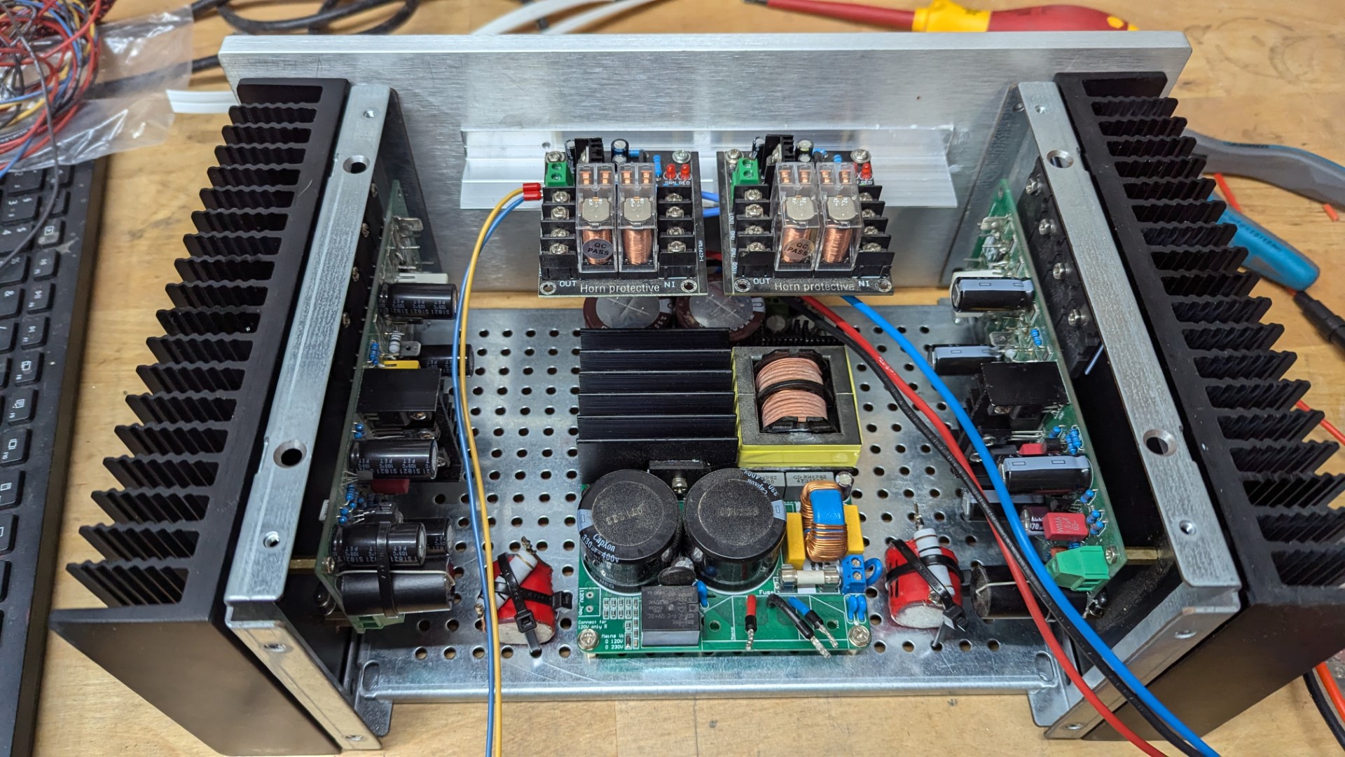

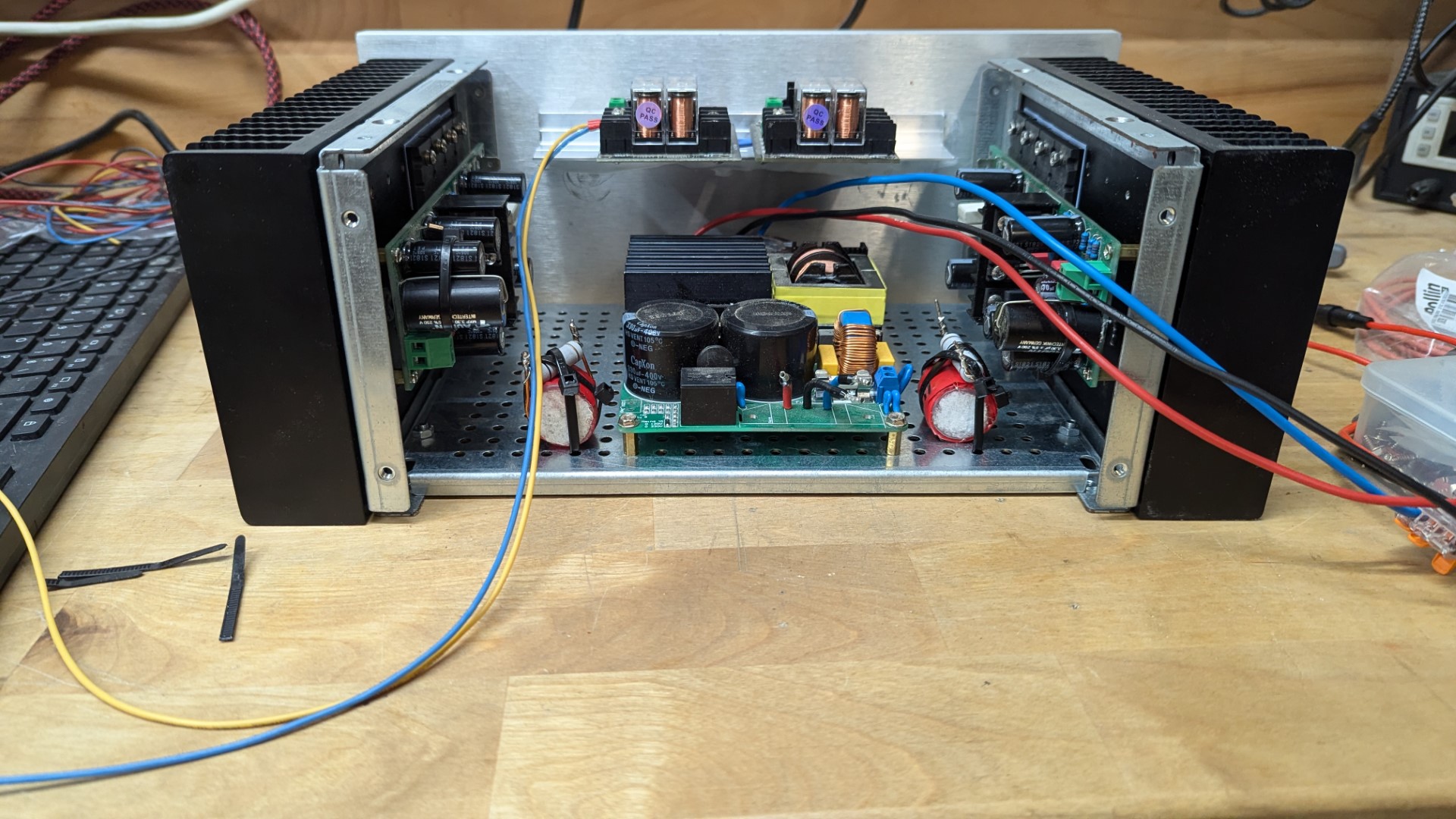

    habe mal mit dem Zusammenbau angefangen.
    Erste Erkenntnis:
    Das Modushop Mini Dissipante macht Probleme.
    Da vieles von innen verschraubt ist, muß man sich überall Gedanklen machen wie man das nachher zusammen geschraubt bekommt.
    Da bekommt man mit verbauten Modulen dann keinen Schraubendreher mehr rein bzs. kommt man mit eingebautem Montageblech nicht mehr an die Kühlkörperschrauben unten.
    Irgendwie schon unausgegoren das Konzept.
    Bin mir noch nicht sicher wie ich es zusammenbauen kann. Mal schauen...
    Für die LS-Schutzschaltungen musste ein Montagewinkel an die Frontplatte da sonst kein Platz war.
    Die beiden Stereo LS-Schutzschaltungen habe ich wieder gebrückt um beide Relais Parallel für einen Kanal zu haben.
    DIe Spannungsversorgung für die Platinen habe ich auch auf der Unterseite gebrückt, so muß ich nur ein Modul an den AUX Ausgang des Schaltnetzteils verdrahten
    Jetzt erst mal noch die Rückwand bohren und mit Dremel die Kaltgerätebuchse ausschneiden...
    Gruß Thorsten

    Ich hab mir mal einen langen Schraubendreher besorgt...weit weg von der Arbeit...20cm Klinge...
    Eventuel mit einer kleinen Knarre ? Ansonsten bliebe ja nur die Demontage der Module und das spätere wieder anbringen...
    Die Lösung mit einem Winkel für die Schutzmodule ha ich auch schon gemacht...
    Was ist das Rote unten ? Boucherotglied ?
    Ja genau.

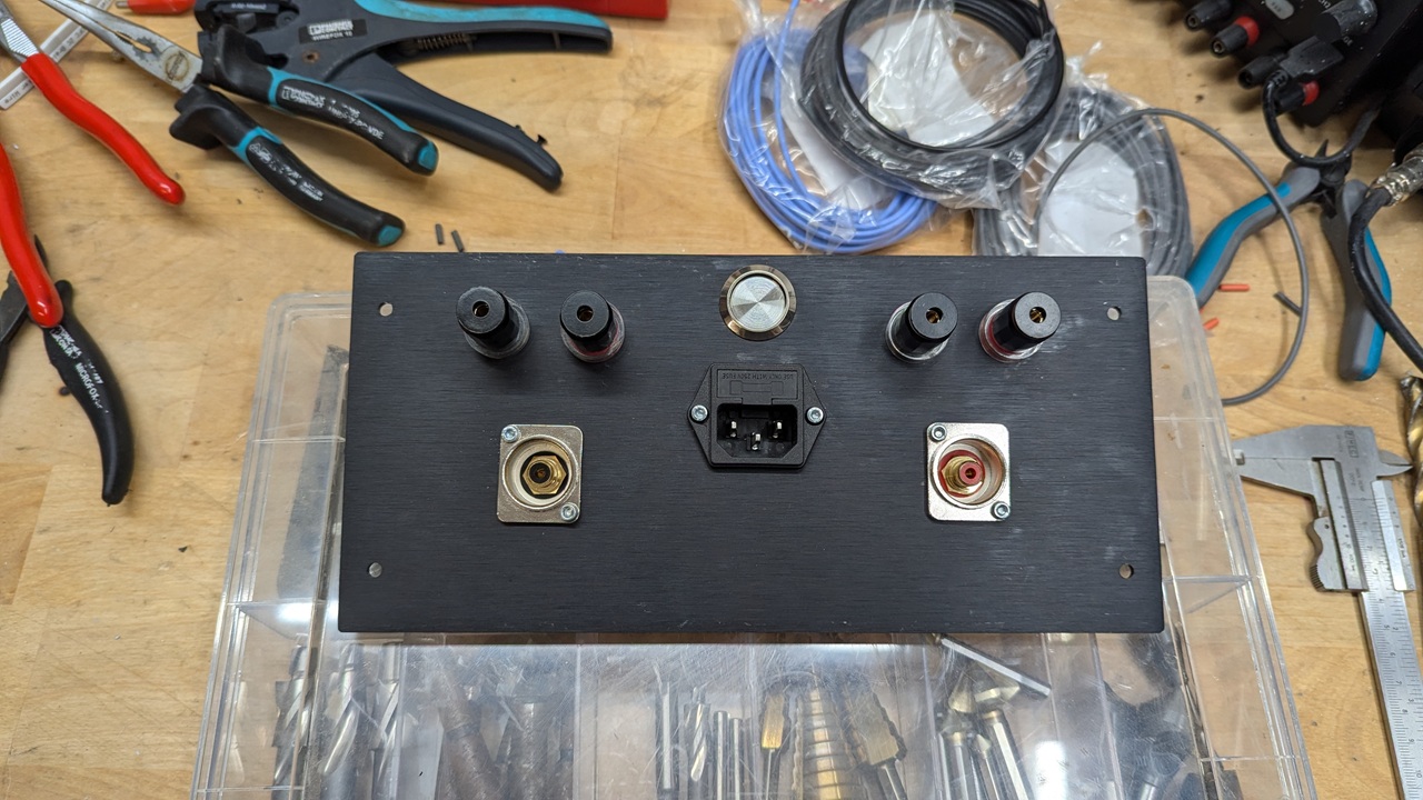

    endllich, die Bohrerei hat nun ein Ende :-)

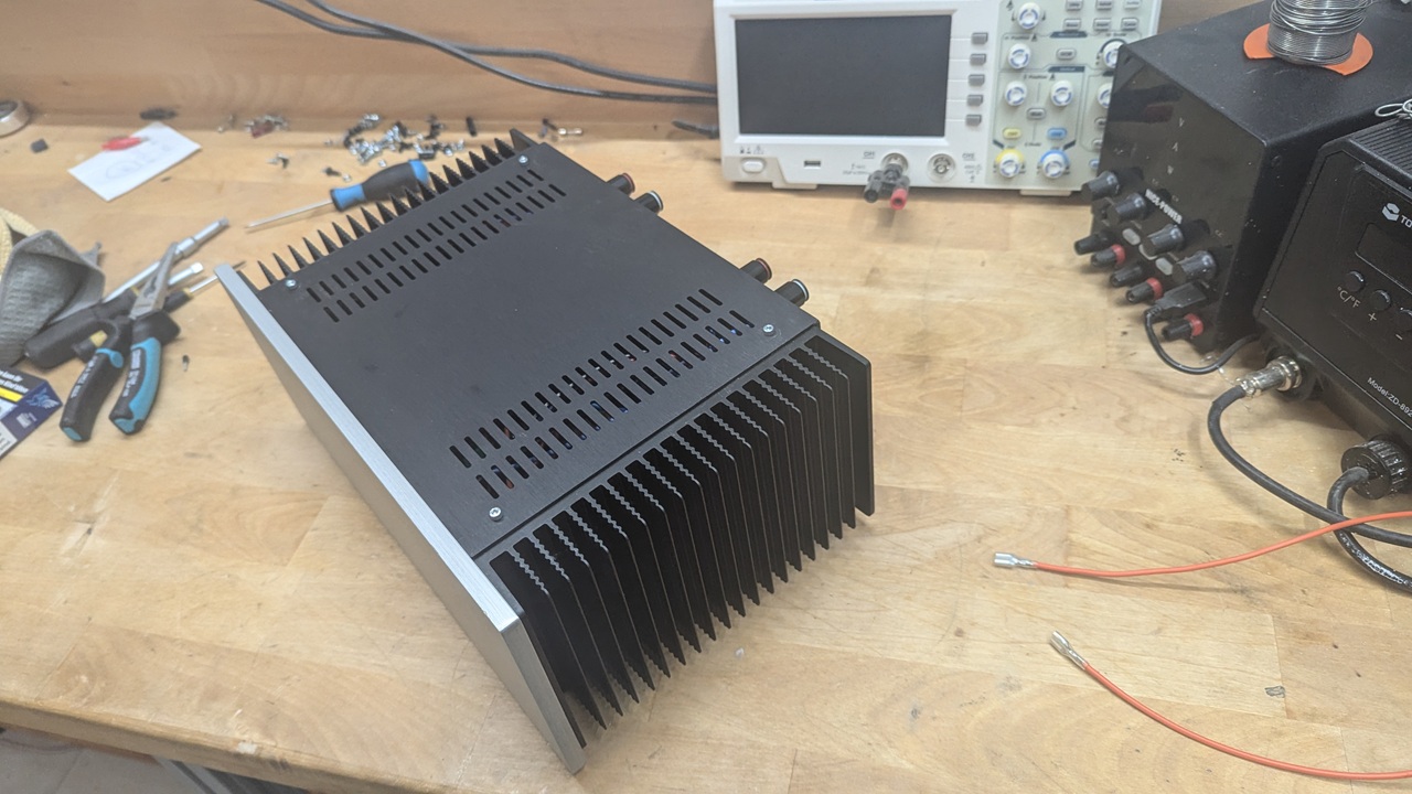

    614
    ich habe das Mini Dissipante 3U Höhe,
    https://www.audiophonics.fr/en/mini-...l-p-10691.html
    Die Kühlkörper haben jeweils 40x120x200
    Das Gehäuse wiegt 4,3 kg inkl. 10mm Alu Front.
    Die Kühlleistung ist m.M.n. top..
    Konnte bis dato keine Erwärmung feststellen, unter handwarm selbst bei längerer Vollaussteuerung.
    Gruß & frohes 2025.
    Thorsten
