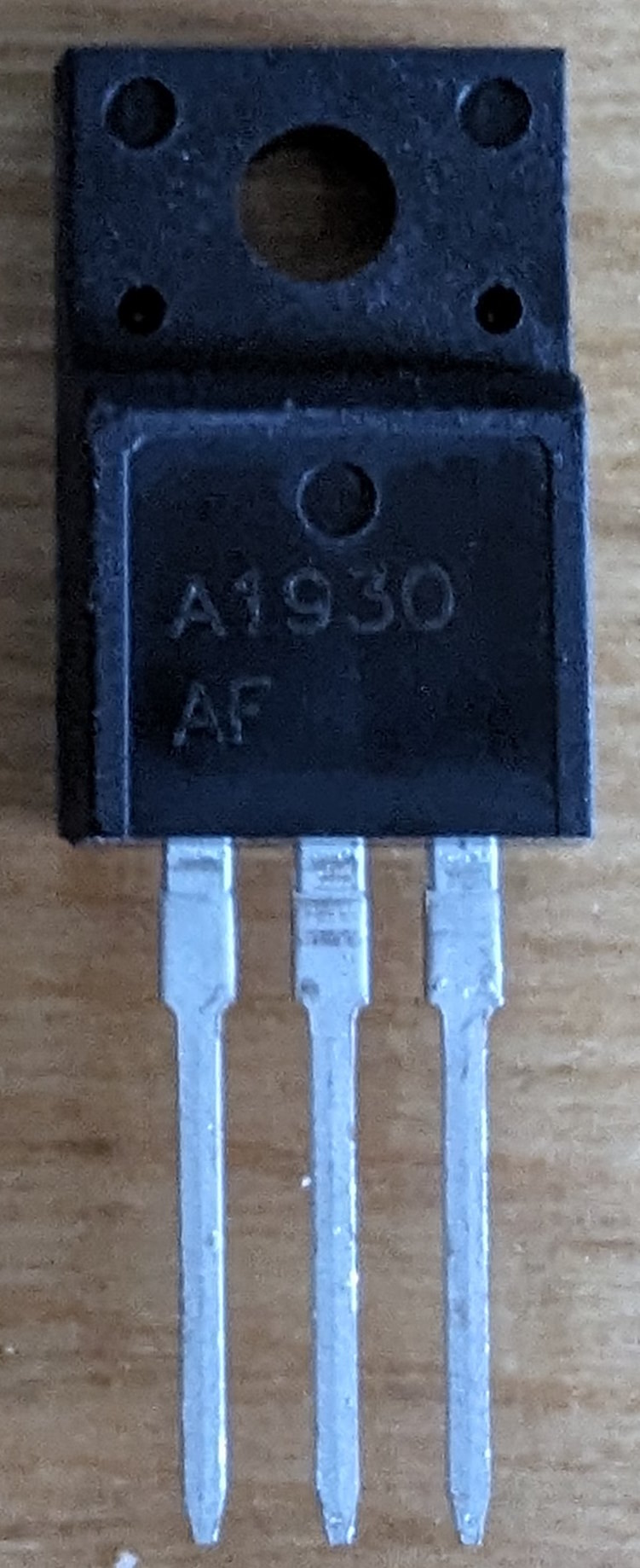

Hab mir aber ein paar der Treiber Transen schon mal bei Reichelt bestellt.
SC 5171 |
HF-Bipolartransistor, NPN, 180V, 2A, 20W, TO-220 |
4 |
2,84 €
(2,40 € netto) |
SA 1930 |
HF-Bipolartransistor, PNP, 180V, 2A, 20W, 2-10R1A |
4 |
2,84 €
(2,40 € netto)

Soeben sind auch die Treiber von Reichelt gekommen:
Gruß Thorsten

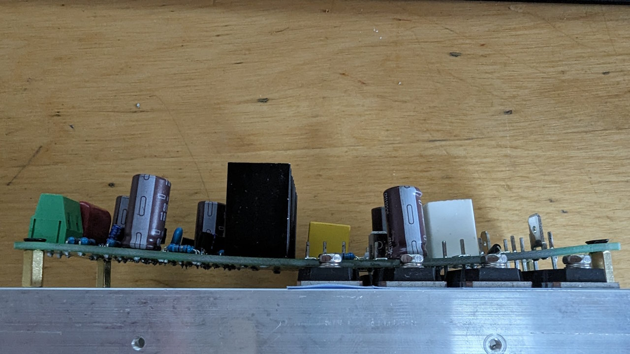

Schaut mal was ich heute für einen Schrott vom Chinamann geschickt bekommen habe:
Die Transistoren sind viel zu weit durchgesteckt worden und dann verlötet.
Dann wurde das Board verbogen als die Transistoren angeschraubt wurden.
Werde erst mal die Transistoren losschrauben um die Spannung zu lösen.
Hab bei Aliexpress Rückerstattung beantragt....
Marantz TT-15S1; Ortofon 2M Bronze; 2Pi Phono; Audio-GD NFB-28; WIIM PRO Plus; Broskie Aikido 5687; Broskie Aikido 12VAC; Audio-GD Precision3; Sure Hexfet 2x500W + ConnexSMPS800RE; GHX_Amp; Abletec ALC0300-1300; Italian Stallion; SB Acoustics Bromo; Am PC: Dali Alteco C1 + S.M.S.L A300
Das ist äußerst ärgerlich. Ich drücke die Daumen bezüglich der Erstattung...

Wie habt Ihr die Treiber-Transistoren ausgelötet?
Mit Entlötstation oder Entlöt-Litze oder wie?
Den Kühlkörper bekomme ich abgebaut aber die Transistoren bekomme ich nicht raus.
Zitat von mechanic
Hab ich versucht.
Weller Kolben mit dünner Spitze und Entlötpumpe.
Keine Ahnung was das für ein Brei ist den die da benutzen, normales Lötzinn jedenfalls nicht :-(
Das fliesst kein bischen.

Es hat jetzt geklappt. hab die Beine abgeknippst und dann durchgestochen. aber die Platinen sind gruselig. Die Leiterbahnen sind hauchdünn.
